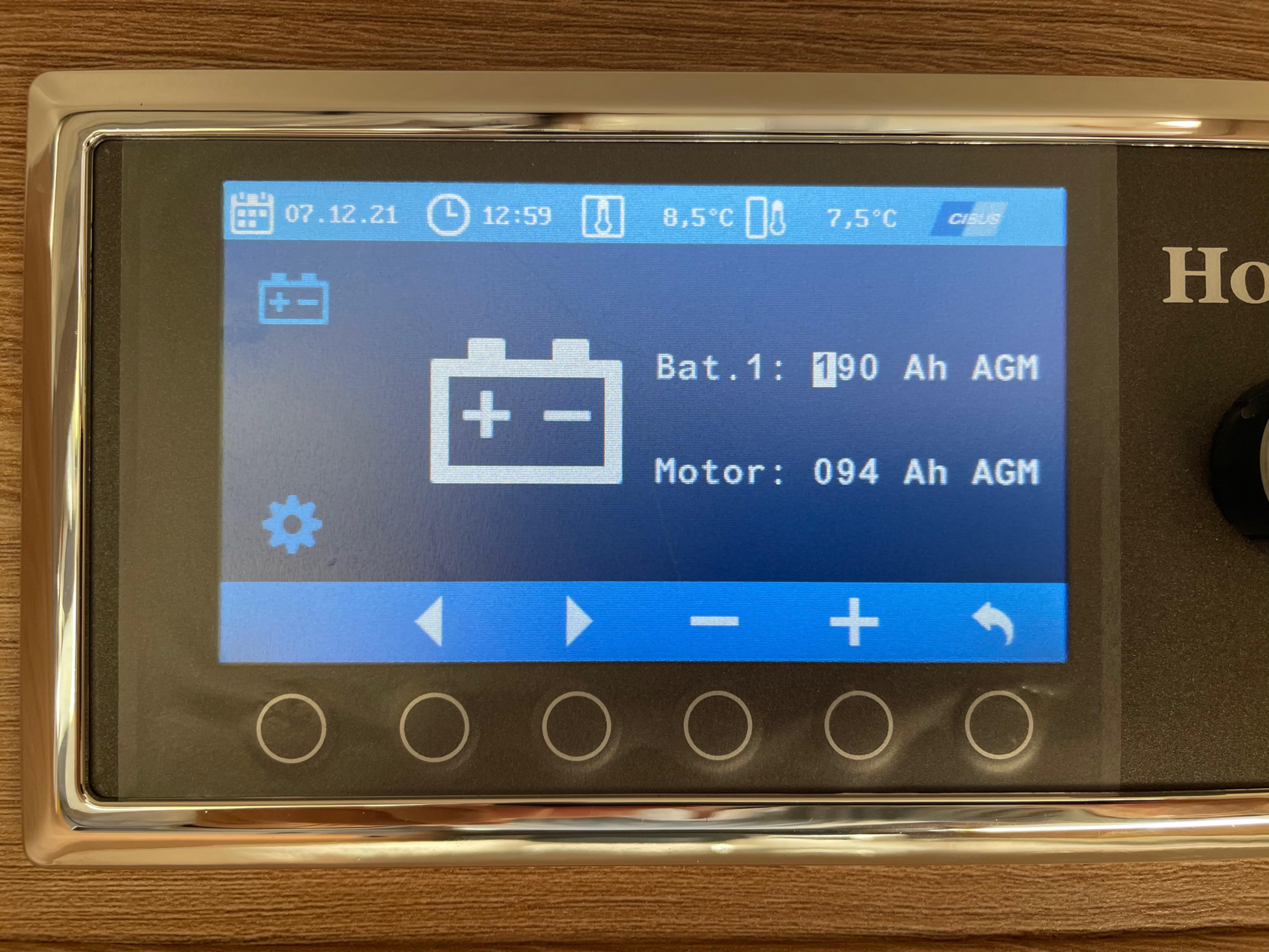

    wir haben nun endlich unser Wohnmobil nach langem Warten bekommen. Sind auch schon 2 Tage unterwegs gewesen und hatten über Nacht Landstrom. Jetzt, zuhause angekommen, haben wir diesen wieder an Landstrom angeschlossen.
    Dabei ist mir jedes mal aufgefallen, dass die Aufbaubatterien (2x95AH AGM) nur zu 75% geladen werden. Danach passiert nichts mehr.
    Die Einstellung im Display für Aufbau ist 190AH AGM und für den Motor 94AH STD.
    Was ist hier nicht richtig?

    Sollte dein IBS für beide Batterien fungieren, d.h. du siehst bei der Anzeige trotz 2 x AGM nur eine
    Aufbaubatterie dann ist die Einstellung 190A richtig. Wenn du aber für jede deiner Aufbaubatterien
    einen eigenen IBS Sensor hast müsstest du auf 95A wechseln. Bei der Fahrzeugbatterie ist das egal.

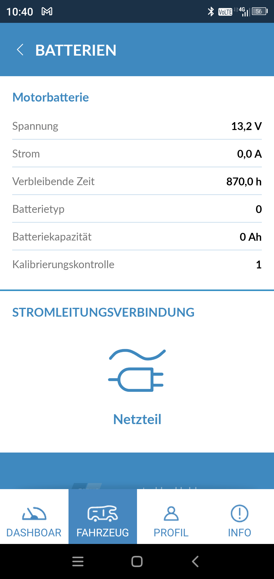

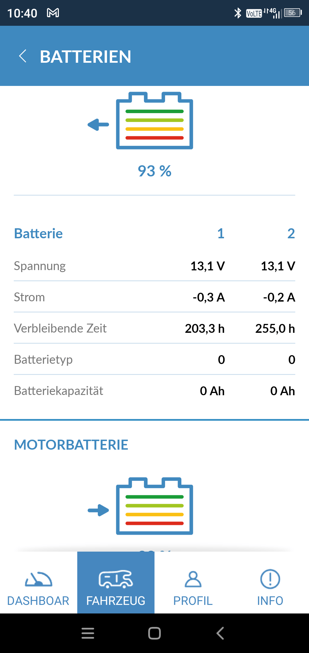

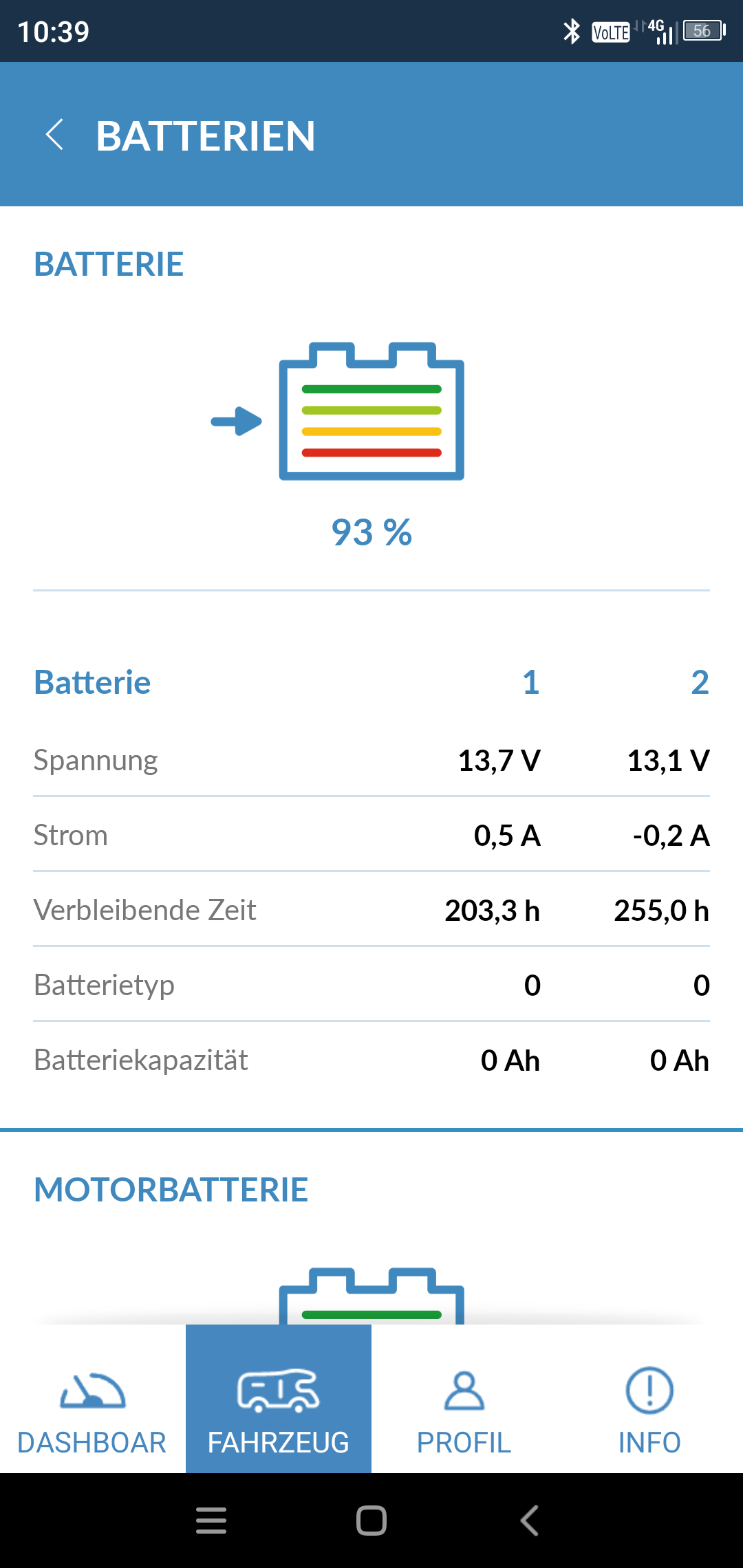

  • Ja, das sollte richtig sein; bei unserem werden auch alle drei Batterien geladen und auch angezeigt. Allerdings werden die Batterien auch zyklisch ent-und wieder geladen (in unserem Display wird das durch einen Pfeil in Richtung der Batterie bzw. entgegen der Richtung angezeigt). Insofern kann es schon sein, dass die Anzeige in dem Moment, wo Du drauf schaust einen niedrigen Wert zeigt.
    Um zu zeigen, wie das bei uns aussieht, habe ich drei screenshots (alle ganz kurz hintereinander aufgenommen) angefügt (aus Hobbyconnect+, da ich gerade im Büro sitze und nicht rasch zum Auto komme; sieht aber sinngemäß genau so aus):
    Entladen
    Laden
    Motorbatterie und Netzversorgung
    Grüßle

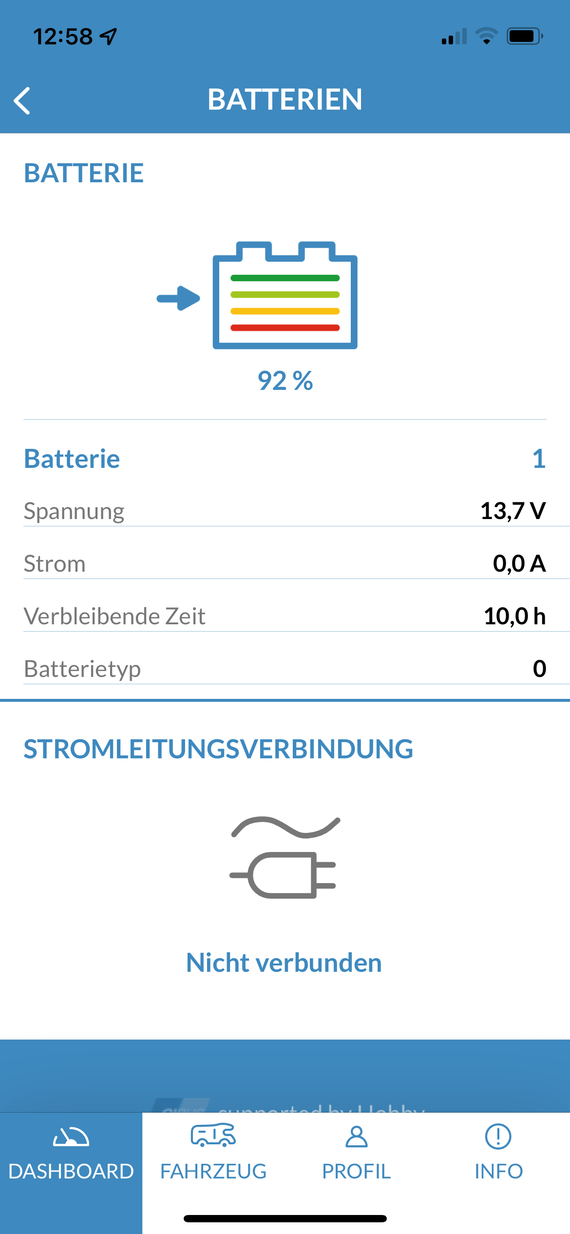

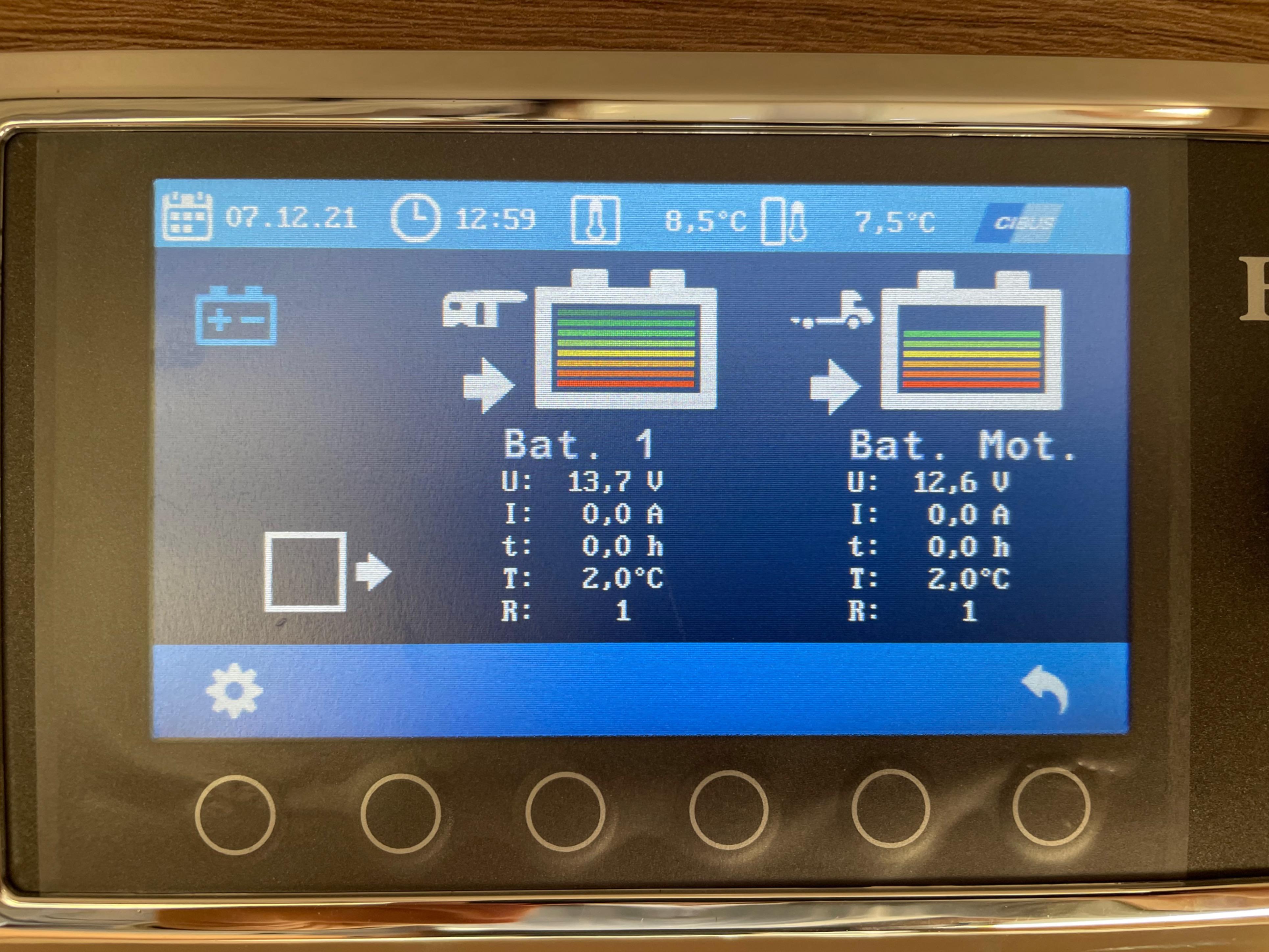

  • So, habe nun bei Sonnenschein mal ein paar Bilder gemacht.

  • Danke für den Tipp. Ich habe den Natoknochen die Nacht über raus gemacht. Heute Mittag dann rein und anschließend die Bilder gemacht.
    Auf Nachfrage beim Händler bekam ich die Antwort, dass das so richtig ist. Sofern ich beide Batterien angezeigt haben möchte, benötige ich einen zweiten Shunt.
  • Noch ein Nachsatz:
    auf dem dritten Bild wird korrekt angezeigt: die externe Ladung (nicht durch Netzstrom, sonst wäre da ein Stecker oder ein Ladegerät-Symbol zu sehen); Ladung von Antrieb und Aufbau im Moment der Aufnahme; Spannung, Ladestrom, Dauer, Temperatur und Batterietyp (Codierung).
    Aber: es fehlt die zweite Aufbaubatterie wie bei mir z.B.
    Heisst auf deutsch: im Display hat sich etwas verlaufen (oder ist nicht korrekt eingestellt) oder der can-bus-Anschluss am Display ist defekt. Ist die zweite Aufbaubatterie von Anfang mit an Bord oder wurde sie nachträglich eingebaut?
    Nach meiner Info muss der can-Bus auch auf das neue Gerät angelernt werden (aber das können die Elektriker/Elektroniker hier bestimmt hieb-und stichfest erklären).
    Bei uns war die zweite Batterie von Anfang an dabei und wurde von Anfang auch gezeigt (und zwar je nach Zustand auch mit leicht unterschiedlichen Spannungen, Ladeströmen und Dauern; nur die Temperaturüberwachung war m.W. immer auf dem gleichen Messwert); mit Ausnahme der Zeit, als das Display defekt war.
    Am Besten soll das mal Dein "freundlicher" prüfen, sonst wird das arg aufwändig.
    Grüßle
  • Da haben wir doch den Unterschied:
    Die zweite Batterie ist erst nachträglich durch den Händler dazu gekommen. Obwohl das Fahrzeug neu war, wurde es zunächst mit einer ausgeliefert. Anscheinend wird ab Werk die Batterie direkt mit einem weiteren Shunt zur Darstellung ausgestattet.

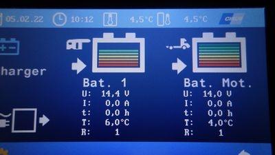

  • Hallo Dirk,
    an dem Foto kann man an den 14,4V und dem Ladestrom = 0A sehen das die Batterie voll ist und
    das Ladegerät auch die 14,4V liefert. Wäre das nicht so wäre der Strom I = negativ.
    So liefert das Ladegerät gerade für deine Verbraucher wie dem TFT den Strom weil die
    Ladespannung gleich der Batteriespannung ist.
    Das es immer wieder mal Verwirrung mit der Zustandsanzeige gibt wird wohl eher an dem Zusammenspiel
    Solarregler und Ladegerät liegen. Wenn deine Batterie 14,4V (14,7V) hat, egal ob durch den Solarregler
    oder der tatsächlichen Ladung der Batterie, schaltet sich das Ladegerät ab und geht für
    12 Tage oder bis zur Unterschreitung der Batteriespannung 12,8V in den Erhaltungsladung.
    Solange deine Batterie die 14,4V und 0A Strom angezeigt wird kannst bei AGM auch beruhigt davon
    ausgehen das die Batterien voll sind. Wir wissen ja nicht nach welchem Algorithmus die Anzeige
    aufgrund des Shunts berechnet wird. Das die Anzeige sich nach einem Reset ändert wird wohl daran
    liegen weil die Optimierungswerte gelöscht werden und diese in dem Algoritmus dann nicht mehr
    berücksichtigt werden. Das ist also kein Fehler.
    Das muss bei dir nicht so sein, könnte aber.
    LG Kurt
