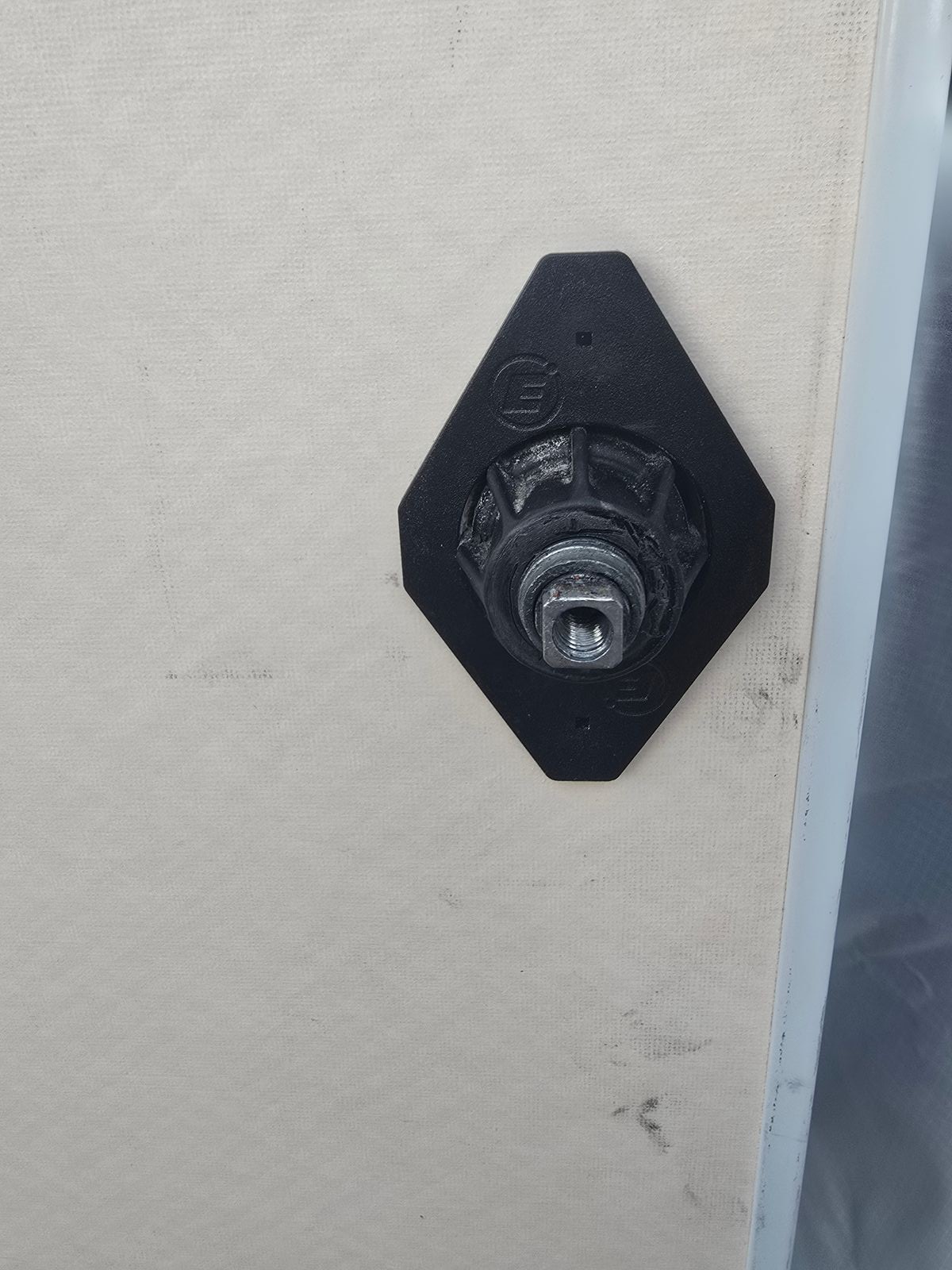

    Hallo an alle,
    Wer kennt das Problem? Habe den Schließzylinder vom
    Garagenschloss mittels Demontageschlüssel herausgenommen.
    Beim Einsetzen des neuen Schließzylinders ist es dann passiert:
    Zu kräftig gedrückt, Schnappmechanismus vom Garagentürschloss
    versehentlich eingedrückt bevor sich der neue Schließzylinder arretieren konnte.
    Ergebnis: Garagenschloss jetzt zu, Hebel zum Öffnen lässt sich nicht mehr bewegen (Foto1) .
    Schließzylinder lässt sich so nicht mehr einsetzen. Von der Rückseite (Foto2) den Schließhebel abmontiert, somit konnte ich wenigstens die Tür wieder öffnen, aber jetzt komme ich nicht mehr weiter. 3.Foto zeigt das Schloss ohne Zylinder.. Das Kreuz hinten ist für den Schnappmechanismus verantwortlich. Es ist nach hinten gedrückt ich bekomme es mit einem Schraubenzieher nicht hin, damit es irgendwie wieder nach vorn springt. Hat Jemand einen Tipp?
