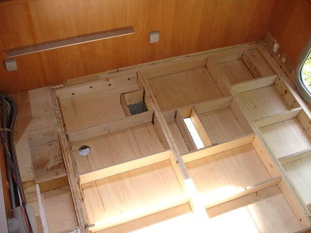

    Hallo Uwe,
    nur nochmal das wir nicht aneinander vorbei reden, wir reden von der Geräuschentwicklung außen. Innen höre ich den Luftstrom natürlich schon.
    Ich hatte damals einen Wasserschaden und habe großflächig den kompletten Boden im Bereich unter meinem Bett ausgewechselt. Dabei habe ich dann gleichzeitig die Klima verbaut, bot sich natürlich gut an. Zunächst habe ich den Kanal aus Holz direkt in den Boden gebaut, dadurch entsteht schon der Vorteil,dass sich die Luft nicht im Bereich der Durchführung an dem Styropor usw.brechen kann. Die sonst entstehende Luftverwirbelung macht sonst Geräusche. Dann habe ich zum Schutz des Holzes und damit der Durchlass schön glatt ist, den Kanal von innen in Alu-Glattblech ausgekleidet, nur minimal länger als die Bodenstärke. Die Luft bläst auch bei mir senkrecht herunter, aber die Austrittsöffnung wird durch die Rahmenverlängerung und meine AHK regelrecht abgeschottet, so dass der Schall sich nicht bzw. nur minimal zur Seite ausbreiten kann. Nach unten wird er dann vom Rasen gebrochen und kaum reflektiert. Es gibt für die Anlage ja auch original von Truma einen Schalldämpfer für die Ausblassöffnung, der arbeitet ja auf ähnliche Art und Weise.
    Ich habe leider nur Bilder aus der Bauphase und noch nicht mit dem fertigen Kanal, ich hab sie mal drangehängt.
