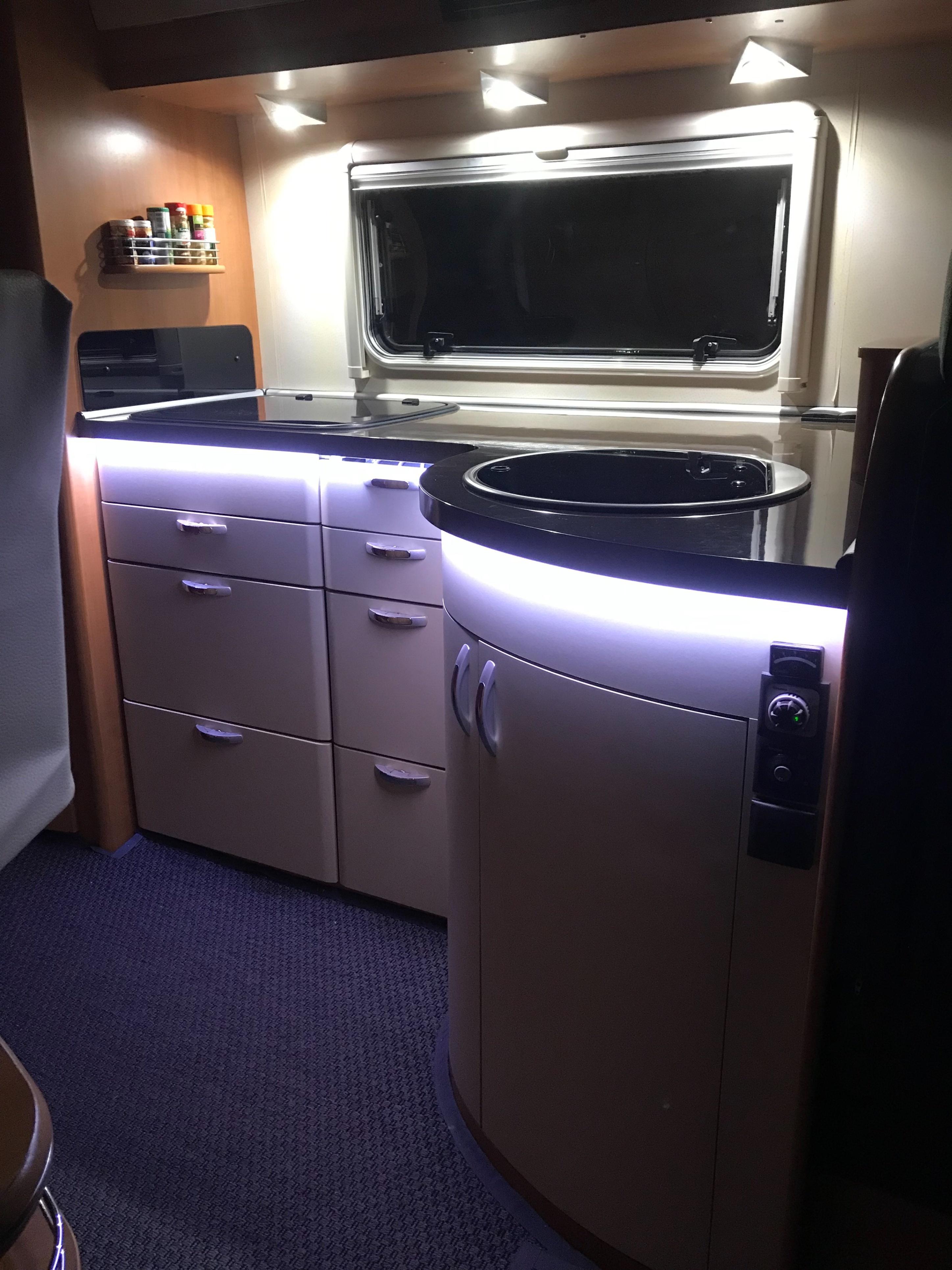

  • Ach ja.... Wo ich gerade dabei war......
    Basteln macht den Kopf frei....
  • Mensch Olaf, das ist so gemein ... sieht aber Klasse aus ....
  • Hallo Christian,
    das war ernst gemeint.
    Ich bekomme mit der Bastelei den Kopf am besten frei.
    Nach einem stressigen Bürotag war das LED Band in 1,5 Stunden verlegt. Danach ging es mir weit besser....
