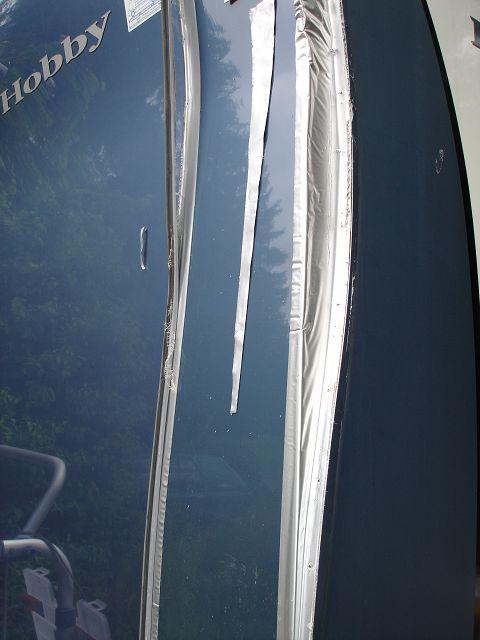

    also Butylband Alukaschiert findet Ihr an Euren Fahrzeugen original verarbeitet von Hobby. Wenn Ihr z.B. beim T600Fc die hinteren außeren Kunstoffsäulen, wo die Rücklichter drin sitzen abbaut, ist genau dieses in 10cm Breite als einzige Abdichtung über die Ecke Rückwand/Seitenwand geklebt. In meinem Fall sehr schlecht verarbeitet und deswegen von mir erneuert. Dieses Band könnt Ihr sogar original bei Hobby als Ersatzteil bestellen, allerdings sehr teuer. Es handelt sich hierbei um das Produkt Ego Tape 2000 in 100mm Breite. Man kann es auch im freiem Handel direkt beziehen, dann liegt die 25m Rolle ca bei 60,-€. So habe ich es gemacht. Die Verarbeitung ist sehr einfach. Ich habe den Untergrund gesäubert, entfettet und dann das Band aufgeklebt. anschließend mit einem Nahtroller (Tapete) fest gerollt fertig. Das Entfernen ist auch nicht das größte Problem. Abziehen mit viel Kraft und die Reste mit sich selbst abtupfen (ähnlich wie man es von Dekalin kennt).
    Ich habe das Band auch auf dem Dach offen zur Abdichtung eines Überganges überstehen lassen, nach über einem Jahr keine negativen Veränderungen. Wenn die Sonne darauf scheint wird es etwas weicher,quilt aber nicht nach, es sei denn man übt Druck aus. Bleibt halt dauerelastisch wie schon von Dekalin bekannt. Wenn man irgendeine kleine Vertiefung im Bereich unter dem Band hat, kann man auch etwas Band abschneiden, die Alufolie entfernen (nicht ganz einfach) und das Butyl wie Kitt vorher in die Vertiefung geben, dann das Band darüber rollen und mit Nahtroller fest rollen, verbindet sich zu 100% miteinander.
    Von alleine ablösen tut es sich keinesfalls, selbst mit Hochdruckreiniger so einfach nicht.

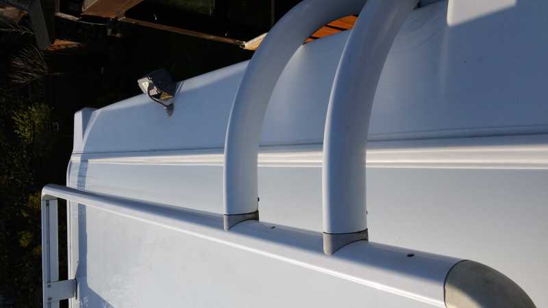

  • Hallo Leckage-Freunde,

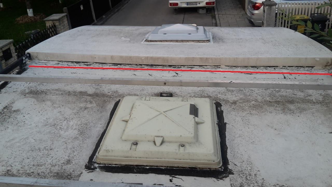

    Anfang August 2014: Unwetterwarnung Nordsee, 60 Liter Wasser pro m². Wir waren gerade im Begriff uns nach Dänemark zu bewegen, als es diesen Wahnsinnschutt gab (Stellplatz Dagebüll).
    Das Schlafen war sehr angenehm, das Prasseln war herrlich.
    Nur den Klamotten meiner Frau im Schrank, hat der Regen nicht gefallen. Pitschenass. Vom FZ.-Himmel im Schrank tropfte es herrlich herunter. Schock!! Um weiteren Schaden zu vermeiden habe ich erst einmal den Himmel (ätzend: mit Schaumstoff verklebt) im Schrank rausgeschnitten, um das Ganze soweit trocken zu legen und beobachten zu können.
    Meine Vermutung: Schraube der Reiling, Kederleiste, Solaranlagenverschraubung.
    Ich wollte dann provisorisch Butylkleber draufkleben, aber diese schwarze Gülle kommt nicht an mein weißes Teil, zumindest nicht von Aussen.
    Also habe ich gehofft, dass es nicht mehr regnet und Glück gehabt. Zuhause angekommen und besichtigt. Mein 670er hat hinten noch 2 Bürzel rechts und links auf dem Dach GFK, die auf das Dach geklebt sind und den Anschluss zum GFK Heck bilden. Kurz davor hört die Kederleiste auf. Und genau da war das Silkaflex porös. (Kederleistenende zum Bürzel)

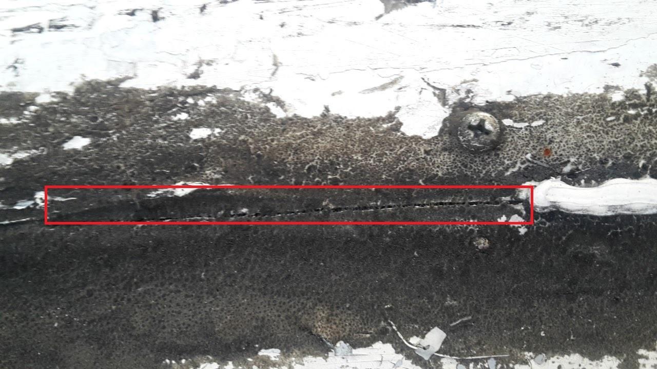

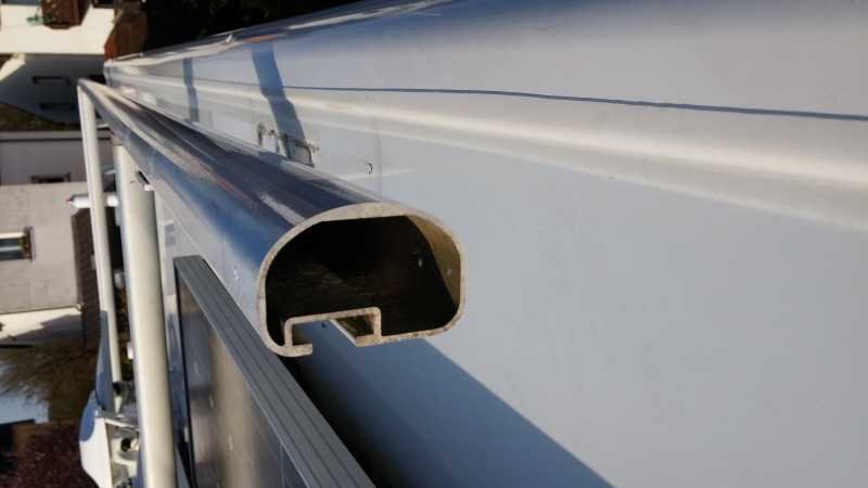

    Also Kederleiste gelöst und Erstaunen. Direkt unter der Kederleiste ist ein 1mm Spalt zwischen Dach und Seitenwand. Keine zuätzliche Abdichtung ersichtlich (ausser Dekalin auf der Gummileiste der Kederleiste...Keder, Gummileiste..Dekalin)
    (http://www.hobby-fendt-wohnwag…2&refertype=1&referid=279)
    Ich hätte ja angenommen, dass bei der Montage von Dach und Seitenwand etwas mehr Abdichtung stattfindet, aber das scheint nicht so!
    Sprich; wenn der Kederleistengummi undicht,alt und porös wird, läuft alles ins Fahrzeuginnere!
    Die 5 Jahresdurchsicht um die Garantie zu wahren ist doch glatter Unsinn. Da schaut sich keiner die Kederleisten an, geschweige denn die Ecken. Da wird der Stempel ins Heft gesetzt, die Fenster und Türgummis und Klappen gecheckt und basta. Material dementsprechend noch belastet. Wenn euch dann nach 5 Jahren die Suppe durchläuft, Pech gehabt. Schade um die 150 Euros jedes Jahr.
    Schraubt doch spasseshalber (wer einen Alkoven hat) mal ein paar Schrauben unter dem Bett, in Nähe zur Aussenwand heraus, wenn die Rost aufweisen, hast du ein Indiez, das da mal Feuchtigkeit war. So wie mal von mir im letzten Jahr beschrieben. Leichte Verfärbung des Holzes weist auf Feuchtigkeit hin. Glaubt ihr, auch nur ein Händler hebt die Matratzen aus dem Alkoven, nimmt sich eine Taschenlampe und leuchtet die Gefahrenbereiche einmal aus ? Nie!!

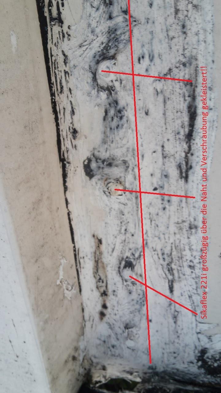

    " Kurz davor hört die Kederleiste auf. Und genau da war das Silkaflex porös."
    Überwiegend wird Sikaflex 221 verarbeitet, dies ist nun mal nicht UV beständig und dann ohne Abdeckung,kein Wunder.Man hätte dort UV beständiges Sikaflex oder ein anderes Produkt wie Ottocoll M500 oder Fix All von Soudal verwenden müssen, die sind UV beständig.
    "Ich hätte ja angenommen, dass bei der Montage von Dach und Seitenwand etwas mehr Abdichtung stattfindet, aber das scheint nicht so!
    Sprich; wenn der Kederleistengummi undicht,alt und porös wird, läuft alles ins Fahrzeuginnere!"
    Das siehst Du völlig richtig!

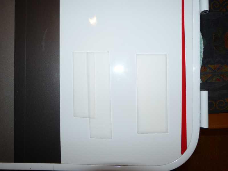

  • Auf dem Dach unseres Concorde sind zwei Nähte quer von links nach rechts mit diesem Butylband abgeklebt.
    Das scheint Serie zu sein, bei Gelegenheit mache ich mal ein Foto.

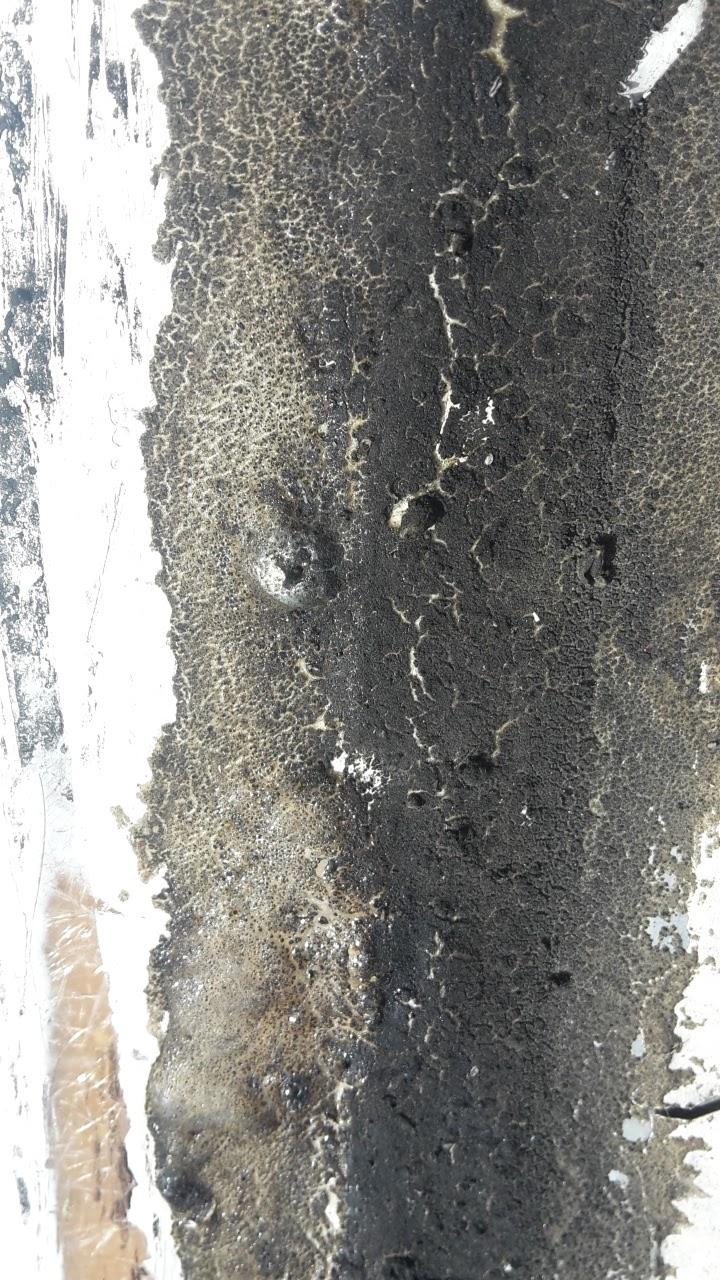

  • Mein Vorschlag, wie ich es machen würde:
    - wir haben ja zwei Leisten auf dem Dach der Sphinx
    Ich würde die alte Sikaflexdichtung entfernen - geht mit Glasschaber (vorsichtig) und/oder Silikonnahtentferner/Schaber aus dem baumarkt.
    Dann unbedingt den Untergrund vor und hinter der Leiste entfetten mit Aceton aus der Apotheke, sehr gründlich!
    Danach würde ich mit Sikaflex die Leiste wieder sehr gut eindichten.
    Nach 24 Stunden sollte alles fest sein, danach würde ich noch vorne und hinter der neu eingedichteten Leiste jeweils das Dichtband aufbringen, das ist vermutlich mehr als erst einmal nötig, aber das Dichtband klebt wie Sau und sollte dann als zweite Sicherheit die komplette Leiste vor eindringender Feuchtigkeit schützen.
    Nehmt weißes Sikaflex, welches auch UV beständig ist.
  • entfetten ist wichtig, aber mit Aceton wäre ich vorsichtig. Bei mir löst es den Lack sofort an (wird weich und klebrig), Bremsenreiniger entfettet genau so gut aber ist nicht so aggressiv.
