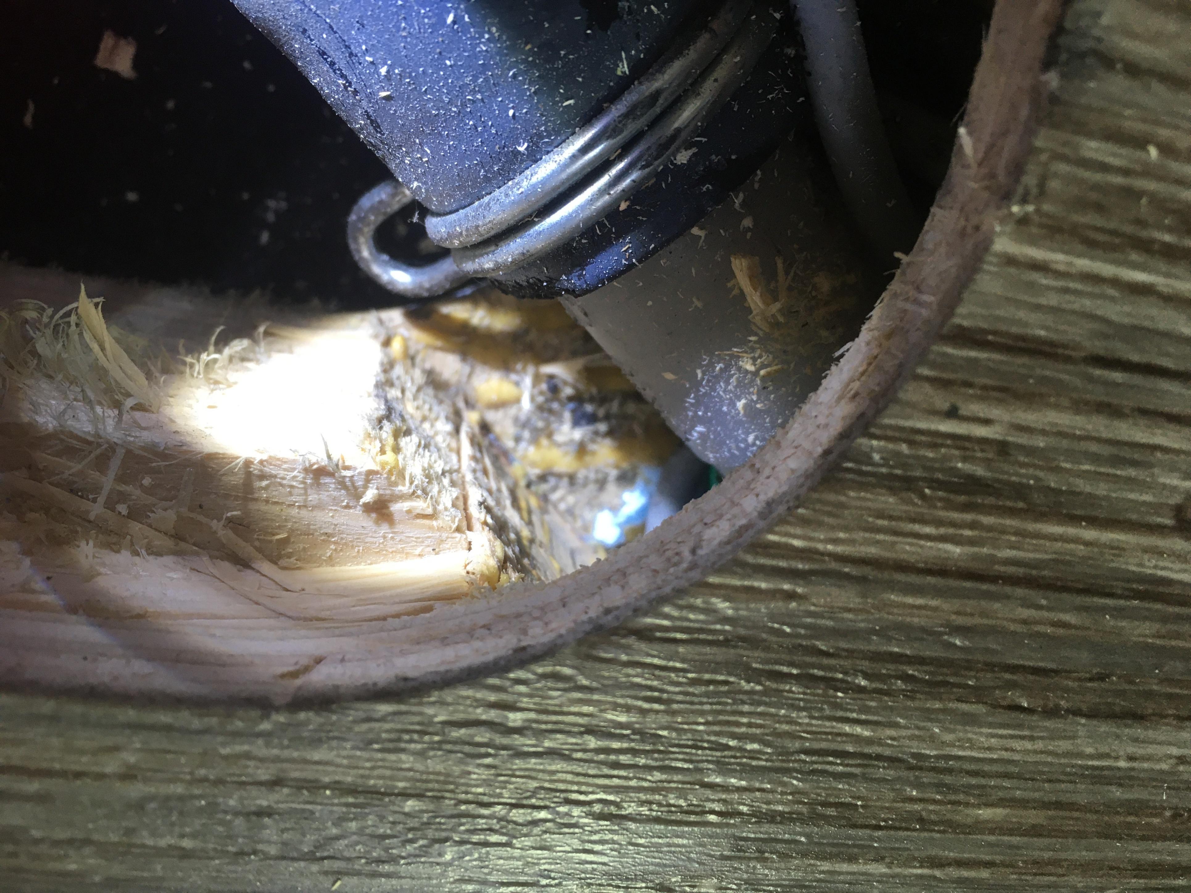

  • Übergang zwischen Fahrerhaus und Aufbau verschlossen. Die Fotos zeigen das Übergangsverschlussblech unter dem WOMO. Die Spalte und das Loch schauten zwar zunächst nicht so groß aus, reichen Mäusen aber als Zugang allemal.
    Fahrzeug: Hymer SL 554
  • Durch dieses Loch kommen die Mäuse aber wohl nur in den Fender und nicht weiter.

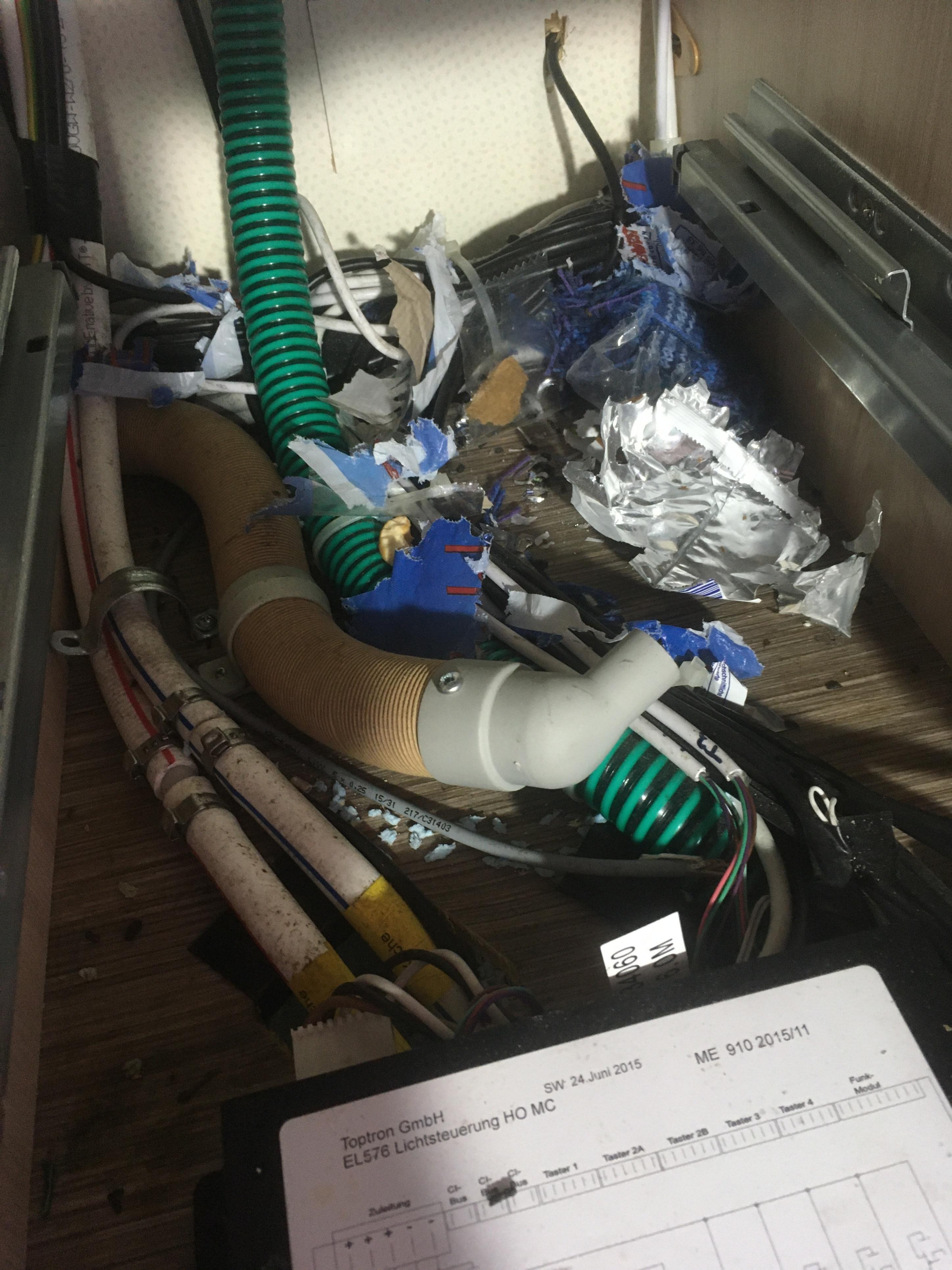

    Jetzt hat es uns auch erwischt MÄUSE.
    Wir haben schon richtig schaden genommen .
    Polster ist angefressen aber was noch viel schlimmer ist hinten kommt kein Strom an.
    Beleuchtung Rückfahrkamera geht nicht mehr.
    Im Kabelkanal oben unter der Decke waren sie drin und hatten einen guten Appetit.
    Hab bereits der Versicherung bescheid gegeben bez. die Kasko Gott sei dank.
    Womo aber nicht zu gebrauchen könnte wenn Strom an ist in Flammen aufgehen.

  • Morgen Freunde,
    sio ne Kacke! jetzt muss ich mir auch gedanken machen wo die BIESTER reingekommen sind??
    War gestern im Winterlager und wollte eigentlich nur die Batterien abstöpseln für ein paar Tage, und wie mit einem 7ten Sinn hab ich mal die Voratsschublade aufgemacht, in der natürlich immer irgendwas dirnn ist. ... OHHHH JEHHHHHHHHHHHHHHHHHH OHHHHH JEHHHHH
    Heute Nachmittag starten wir mit, alles raus, saubermachen und checken WO die rein sind.
    in meinem Worstcase Szenario sind sie über den Wandkamin der Truma rein. Vorhin kam mir der Gedanke ob ich eventuiell den Grauwasserscheiber nicht zu gemacht habe, aber ich halte das für unwarscheinlich das die Maus in dem Tank in eine Abwasserleitung reinkommt und dann noch durch einen Miniatur Siphon passt? wobei den Hinterlassenschaften nach ist sie Winzig, oder eine Haselmaus, die könnte sogar durch die Zwangsbelüftung der Dachfenter passen.
    Schlimm Schlimm das ganze! .... da wäre mir irgend ein technischer Defekt lieber gewesen!

  • Bei mir sind die damals über den Durchbruch der Grauwasserschläuche zum Abwassertank in den Innenraum gekommen. Das war nur mit etwas Schaumstoff ausgestopft.
  • Hallo Alexander,
    Exakt so! ich bin ja eigenltich sehr gutmütig mit fast allem, aber bei der schlamperei verstehe ich keinen Spass mehr.
    wir haben jetzt nur das schlimmste beseitig und nicht zu viel geputzt damit die Maus das nicht zu sehr verdächtig findet.
    Eine Falle auf dem Abwassertank mit nutella, angebunden das sie nicht türmen kann, eine mit nutella im Motorraum auch angebunden, wobei cih nciht glaube das der Motorraum damit zusammenhängt, und 2 Fallen mit Mäuseköder, eine etwas weiter im Raum und eine neben dem zernagten eingang. :evil:
    Die doofe revisionsluke zum Abwassertrank saß so stramm drinn das ich sie in letzter konsequenz raussägen musste :pinch:
    kann nur wiederholen, ich hab BLUTDRUCK, RÜCKEN und LAUNE in einem ....

    Den Durchbruch zum Abwassertank habe ich übrigens doppelt und dreifach mit selbstklebender Alufolie dicht gemacht. Seit dem keine Besucher mehr gehabt.
