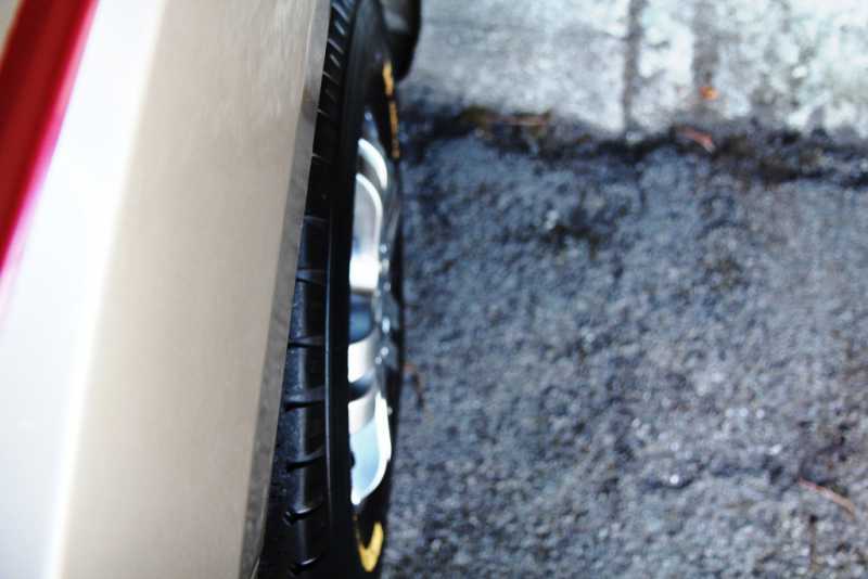

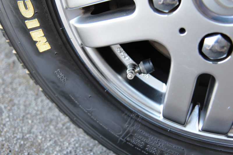

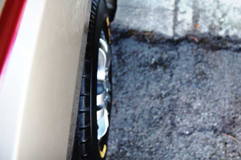

  • Hallo Wolfgang,
    hier ein paar Bilder -- da meine Felgen etwas nach aussen gehen -- kommt das Ventil nicht über den rand der Felgen raus. Ob die Verlängerung bei einer anderen Felgenart dann Sinn macht -- wie Olaf schreibt, ob jetzt Metall oder nicht - vermag ich nicht zu sagen. Ich hab nicht drüber nachgedacht - aber es passt grins ..... die dümmsten Bauern haben .......... :evil: !!!
    Dar TireMoni Ventil ist auf dem 3 Wege Ventil drehbar.
