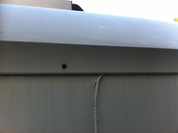

    Nun noch eine Frage an Alle!! an meiner Sphinx sind oben am Dachrand links und rechts ein Aluprofil (Übergang Dach Wand)
    An einer Stelle ist auf jeder Seite in dem Profil eine Bohrung die offen ist. Ist jemand bekannt für was diese Öffnung sein soll??????

  • Das ist ein Wasserablauf Paul.
    Gruss Uwe
  • Hallo Uwe,
    also geht Hobby davon aus, dass irgendwo darüber Wasser reinkommt.
    Ich denke aber da kommt mehr Wasser rein als raus.
    Außerdem ist dies ja nicht die tiefste Stelle.
    Wenn das Fahrzeug z.B. schräg steht, läuft das Wasser nach vorne oder hinten.
    Hätte man das Loch entweder vorne und hinten oder zumindest in der Mitte machen sollen.
    Oder Aber die untere Abdichtung an einer oder 2 Stellen offen lassen.
    Ich bin Techniker, aber diese Technik ist mir Fremd.
    Paul
    bei meinem T500 war auch so ein Loch an der Seite im oberen Kunststoffprofil.
    Ich hatte das dichtgemacht.
    Bis mir im Werk dringend gesagt wurde, das Loch muß sein zur Belüftung.
    Und dann mühsam den Kleber zumindest etwas wieder rausgepult.
    Beim TL500 ist es auch vorhanden. Und wohl auch anderen Modellen.
    Ich habe es jetzt offen gelassen.
    Wasser wird da wohl kaum reinkommen. Dafür aber Luft, vor allem beim Fahren.
    Grund der Belüftung?
    K.A.
    Hat aber wohl seinen Grund.

  • Hallo Paul,
    mein Mechaniker hat mir das mal gesagt.
    Wo das Wasser reinkommt, kann ich dir nicht sagen.
    Aber das Loch muss offen bleiben.
    Gruß Uwe
    ich denke doch das Loch ist zum Druckausgleich der in dem Hohlraumprofil durch die Temperaturunterschiede entsteht.
    Allerdings glaube ich immer noch, dass da auch Wasser reingeht. Werde mir mal meine Gedanken zur Ertüchtigung machen
