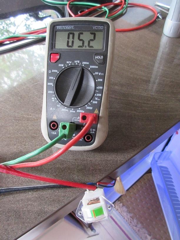

    erste Analyse: Der Brenner ist sauber. Die (Piezo-)Zündung funktioniert. Das Thermoelement sitzt richtig im Brenner.
    Die Anzeige am Bedienpanel, das kleine grüne Zeigermessinstrument, ist nicht konstant.
    Nach einigen Versuchen konnte ich feststellen, das nach leichten Bewegen des Wahlschalters die Anzeige schwankt.
    Eine direkte Messung am Instrument bestätigte das.
    Das Thermoelement erzeugt bei Wärme durch die Flamme eine kleine Spannung. Es werden 20mV genannt.
    Ab ca. 2mV wird durch diese Spannung das Gasventil offen gehalten.
    Manchmal wurden nur 1,3mV erzeugt. Zu wenig um das Ventil offen zu halten.
    Nach einigen Bewegungen am Schalter waren es dann wieder 3,3-4.5-5,5mV.
    Diese Instabilität der Thermospannung wird offensichtlich durch Kontaktprobleme im Schalter oder an den Anschlüssen verursacht.
    Der von der Werkstatt angedeutete Tausch des Ventil hätte vermutlich nichts gebracht. Außer Kosten. Die Funktion ist i,O.
    Wie ist das Kontaktproblem zu beseitigen?

    Er zündet schnell. Die Spannung geht jetzt etwas schneller hoch. Aber immer unterschiedliche Werte.
    Die Bewegungen im Wahlschalter haben zumindest Besserung gebracht.
    Das Thermoelement erzeugt eine kleine Spannung, die wiederum das Magnetventil als Zündsicherung ansteuert.
    Ein gängiges Verfahren.
    Kontaktwiderstände sind bei solchen niedrigen Spannungen problematisch.
    Mal sehen, ob ich weiterkomme.

  • Volker:
    Der Kühlschrank geht nicht in Störung.
    Die Flamme zündet sofort. Es ist die kleine Spannung vom Thermoelement, die anfänglich zu niedrig war.
    Durch die vielen Bewegungen am Wahlschalter und, soweit erreichbar, den Steckkontakten, ist die Spannung jetzt im "grünen" Bereich.
    Mir wäre es lieber, die Kontakte in Augenschein zu nehmen. Aber, wie geht der Kühlschrank raus??
