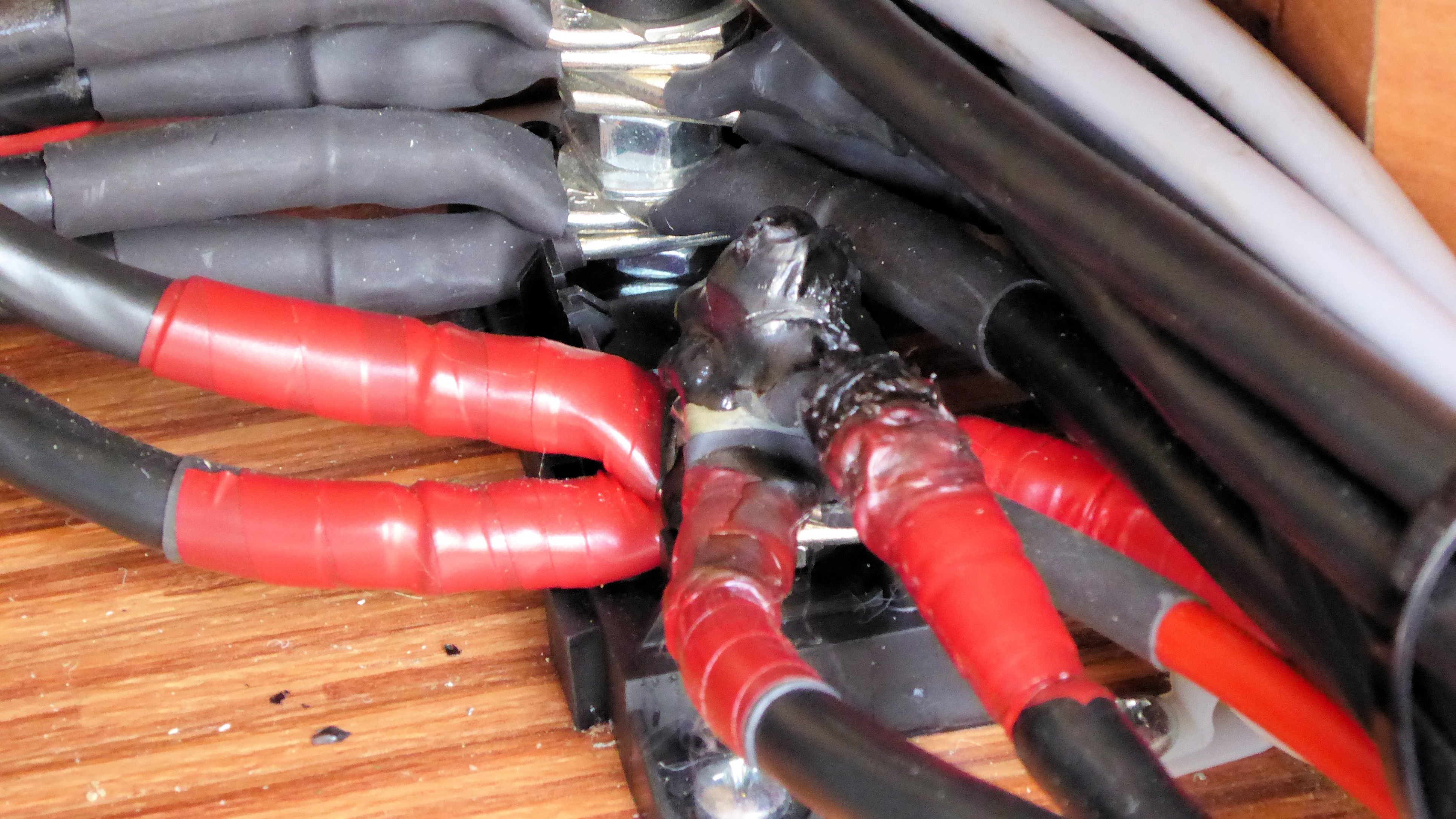

  • 2014 hatte ich auch einen Kontaktschaden, es roch sehr gut.
    Die Verteilung hat eine Fachfirma montiert.
    Habe die Verteilung danach selber verändert.
  • Manchmal ist die Frage, von welchem Fach die Firma war?????????

  • Hallo Gerd,
    versteh ich das richtig, Bild 1 Firma, Bild 2 du??
    was wollte die "experten" mit dem Heißkleber erreichen?? Isolierung das es keinen kurzen gibt?? NEEEEE NEEEEE NEEEEEEEEE
    Guter Scherz, Sebi :laugh:
  • Moin Sebi,
    stimmt, die Fachfirmen könnnen das nicht so gut. Die Muttern hatten sich nach einem Jahr gelöst.
    Habe es halt besset gemacht, hält schon 5 Jahre.
    6 dicke Kabel und Kabelschuhe übereinander, unter mechanischer Spannung, da sie sich gegenseitig berühren.
    Oh je.
    2-3 10mm2 Kabel gehen vielleicht gerade noch.
    Das mindeste wäre ein Sprengring. Oder eine Kontermutter.
    Regelmäßige Kontrolle der Verbindung ist dabei unabdingbar.
