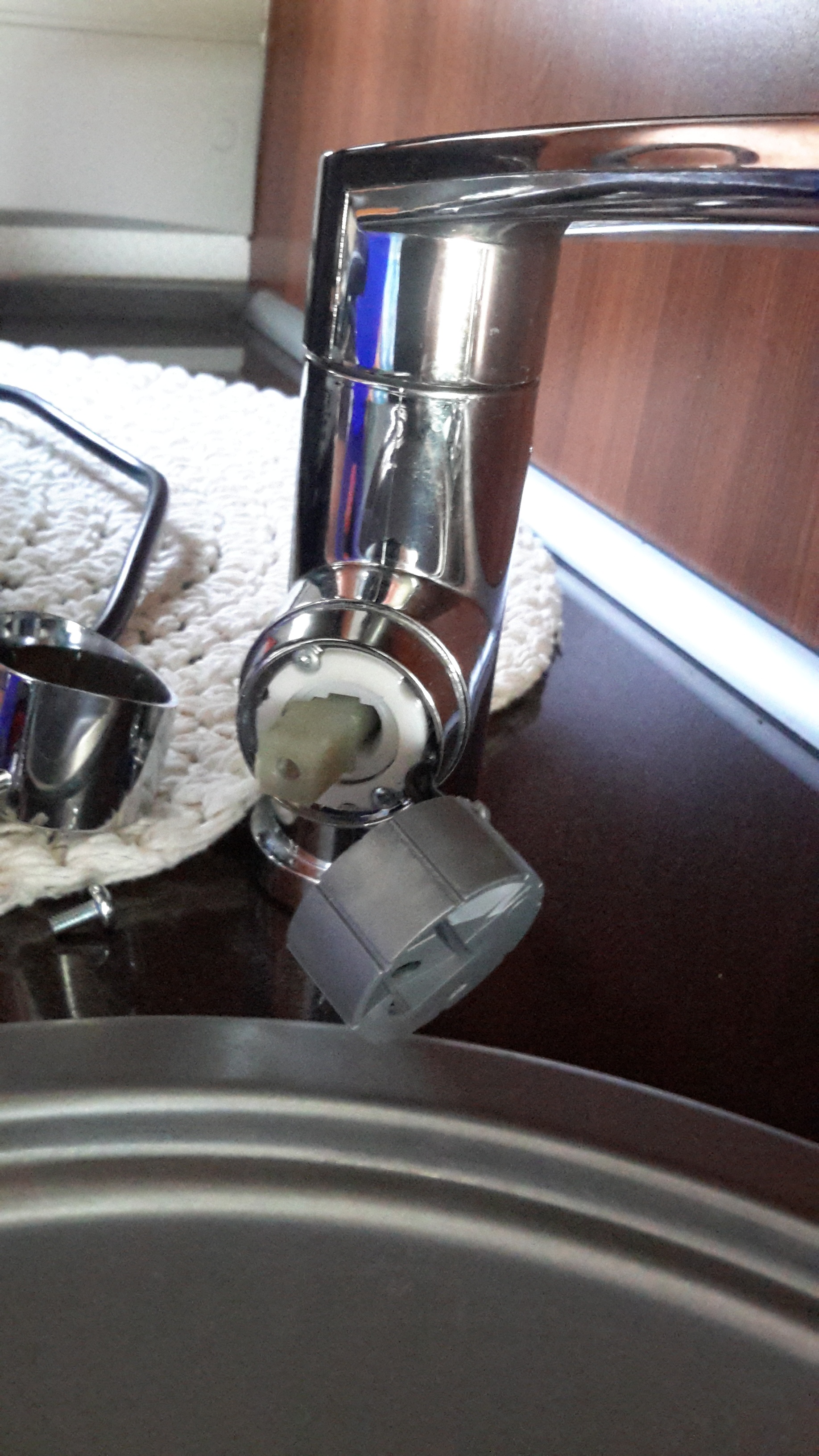

  • Hallo Gemeinschaft, bin zur Zeit in Italien und der Wasserhahn an der Spüle tropft durchgehend. Habe versucht die Katusche mal auszubauen, sie läßt sich aber nicht heraus ziehen. Hat vielleicht jemand einen Tipp für mich?

  • Hallo Klaus,
    da sind ja 2 Schrauben zu sehen. Also würde ich versuchen die rauszudrehen und nachschauen was dahinter ist.
    Wenn man da eine Dichtung tauschen kann, dann gibt es so etwas im Baumarkt.

  • Hallo Olaf, ich hatte schon alle Schrauben entfernt, nur die Katusche .Diese Bezeichnung habe ich von meinem Nachbarn, der Klempner ist weil er fur mich schon mal eine mit gebracht hatte. Sie läßt sich nicht oder nur mit Gewalt entfernen.

  • Hallo Klaus,
    ganz sicher bin ich mir nicht, aber hast Du mal versucht, den äußeren Kranz, der durch die zwei Schrauben gehalten wird, links herum zu drehen?
    (Dabei die Nuten merken, in denen die Schrauben sitzen).
    wenn eine der üblichen Reich-Armaturen ist, kann man die Kartusche rausnehmen. Ist notwendig, um den eingebauten Micro-Schalter zu tauschen.
    Ist ne böse Fummelei. Teile gibt es bei Reich. Montageanleitungen gibt es im Internet bei Reich.
  • Hallo Olaf, bin wieder Zuhause und lese gerade, daß es doch eine Möglichkeit die Keramikkatusche zu wechseln.Du siehst auch im Alter lernt man noch etwas.
