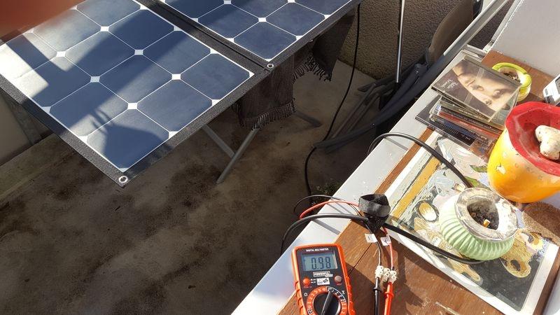

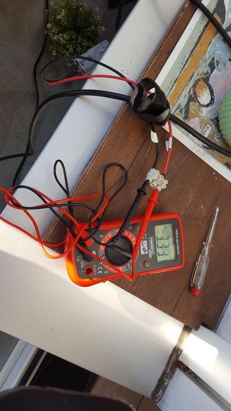

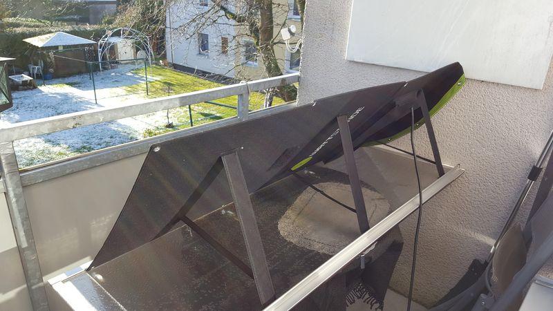

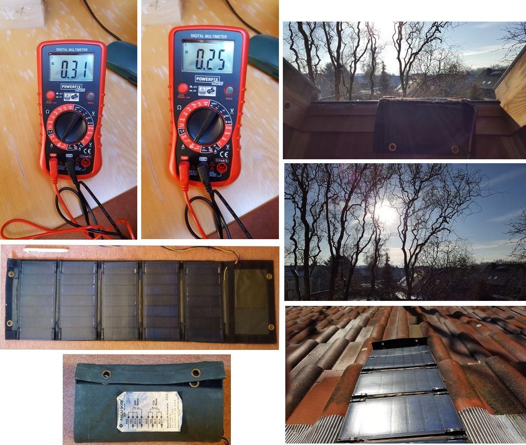

    Du hast doch bestimmt die Möglichkeit an das Plus und Minuskabel deines Solarmodul zu kommen, wenn du jetzt ein Multimeter hast, es auf A (10A) stellst, kannst du mit den Messspitzen ablesen, wieviel dein Modul an Amp. schickt, erwarte aber nicht zuviel, wenn es flach auf dem Dach liegt.
    Ich habe heute mal mein neues 120W Faltmodul und mein ?? 10W oder 15W ?? Faltmodul getestet. Flach liegend liefert das Kleine gar nichts, ausgerichtet immerhin 0,31A von max. 1,0/ 1,3A. das 120W Modul brachte flach liegend 0,95A, ausgerichtet 3,33 A von max. 5,78 A.
    Siehe Bilder
    Martin

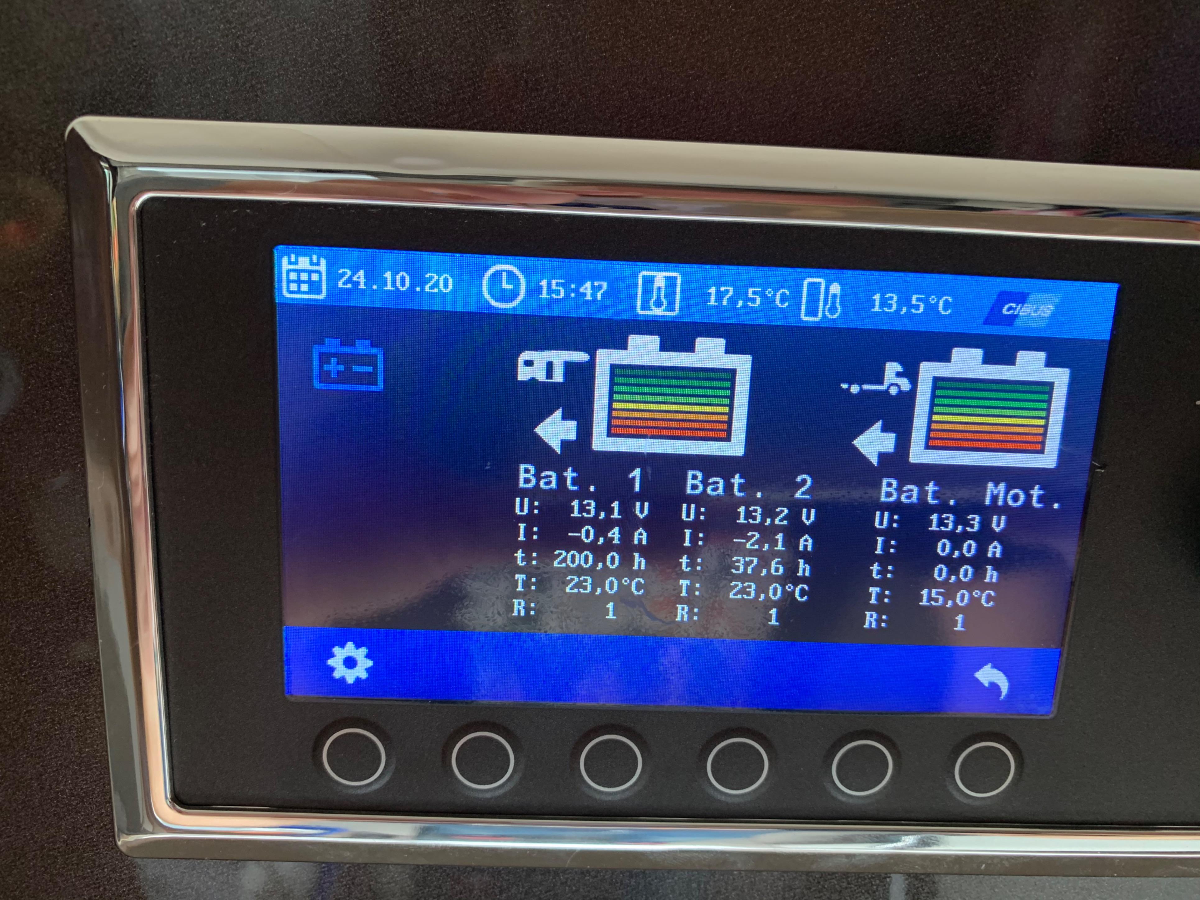

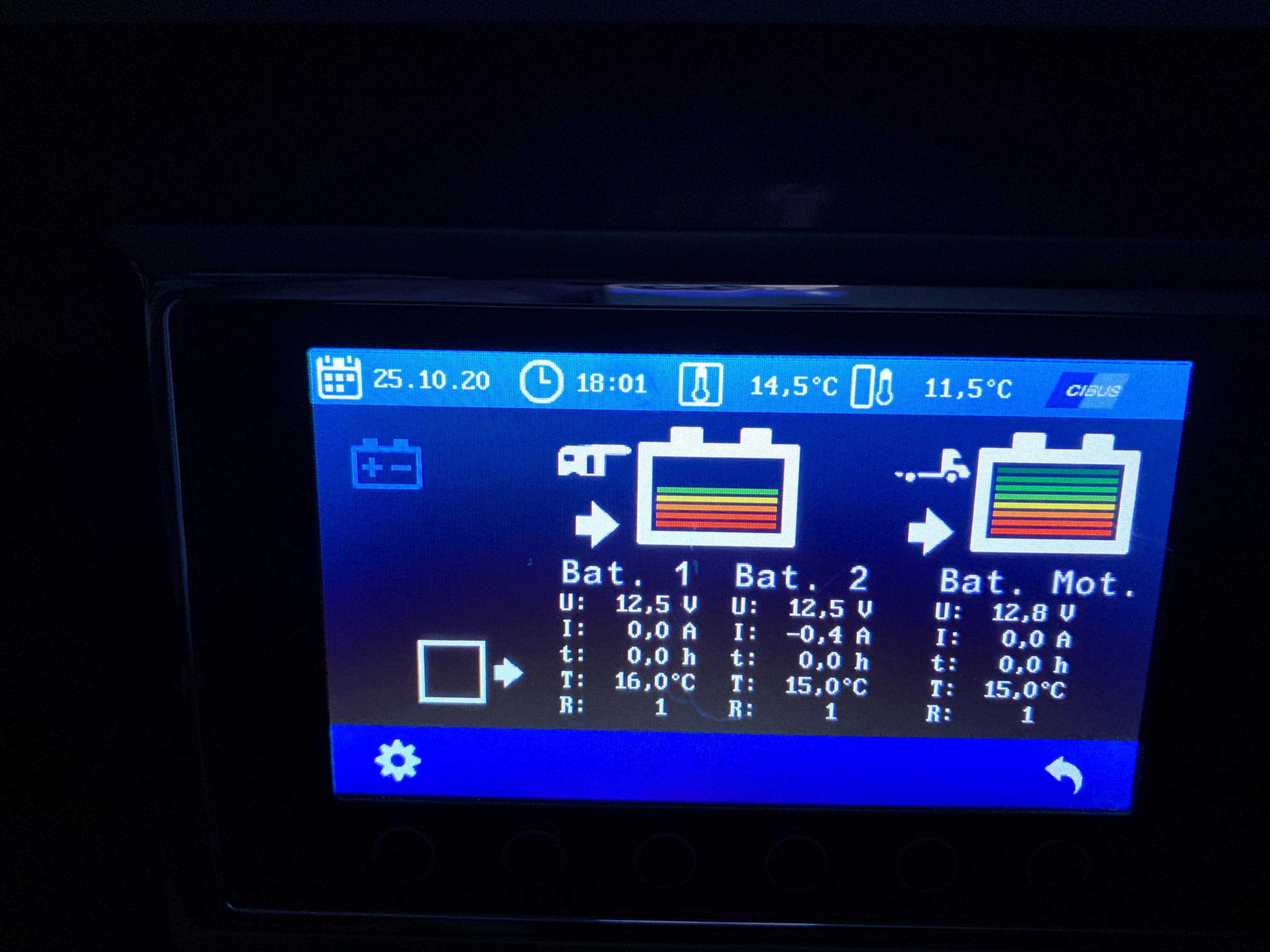

  • Hallo Joe,
    wenn,.......du das TFT Display hast kannst schon einiges daraus ablesen, nur leider nicht die Ladeleistung deiner Solaranlage.
    Die Messwiderstände (Shunt) sitzen direkt an JEDER Batterie. Diese messen den Stromfluss in und aus dem Akku. Zusätzlich auch noch die Spannung. Nehmen wir mal an die Sonne würde die Solaranlage zu Arbeit bewegen und dein Akkus wären voll, dann würdest du auch keine Anzeige bekommen da ja kein Strom in den Akku fließt. Indirekt könntest du dann aus der Akkuspannung den Betrieb der Solaranlage ablesen. Wären die Akkus voll und deine Solaranlage würde nichts liefern würde die Akkuspannung im Ruhezustand unter 13V sinken, wenn die Solaranlage lädt dann irgendwas zwischen 14,4v und 14,7V. Solltest du dann noch Verbraucher einschalten und es wird kein Stromfluss aus dem Akku angezeigt (Minuszeichen) dann muss der Strom aus der Solaranlage kommen.
    Also, um die Solaranlage am TFT prüfen zu können müssten die Akkus soweit entladen sein das sie die Leistung der Solaranlage aufnehmen können. Ich würde einfach auf die Spannung am Display achten. Wenn die nicht unter 13v sinkt dann sollte die Anlage auch liefern.
