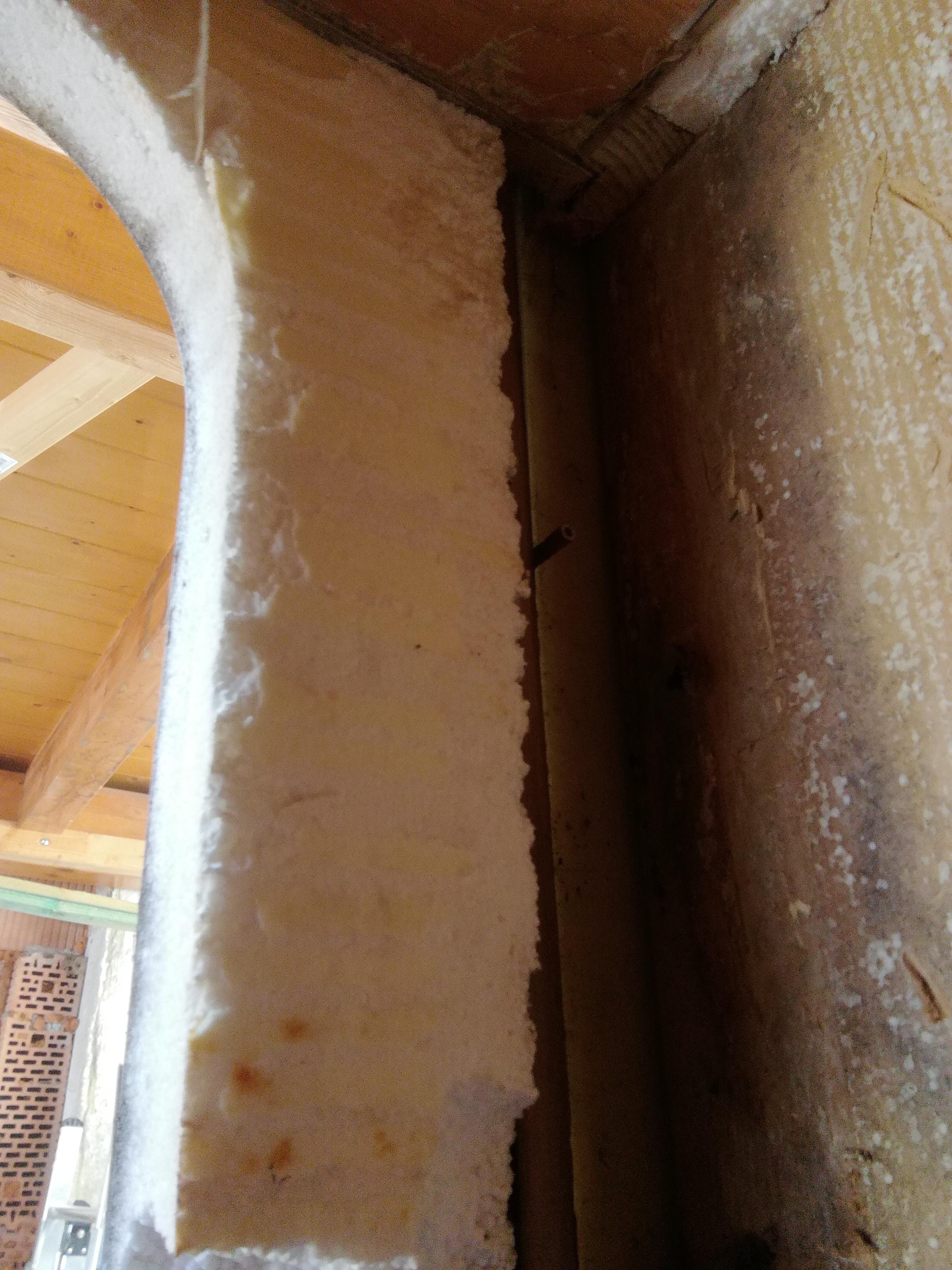

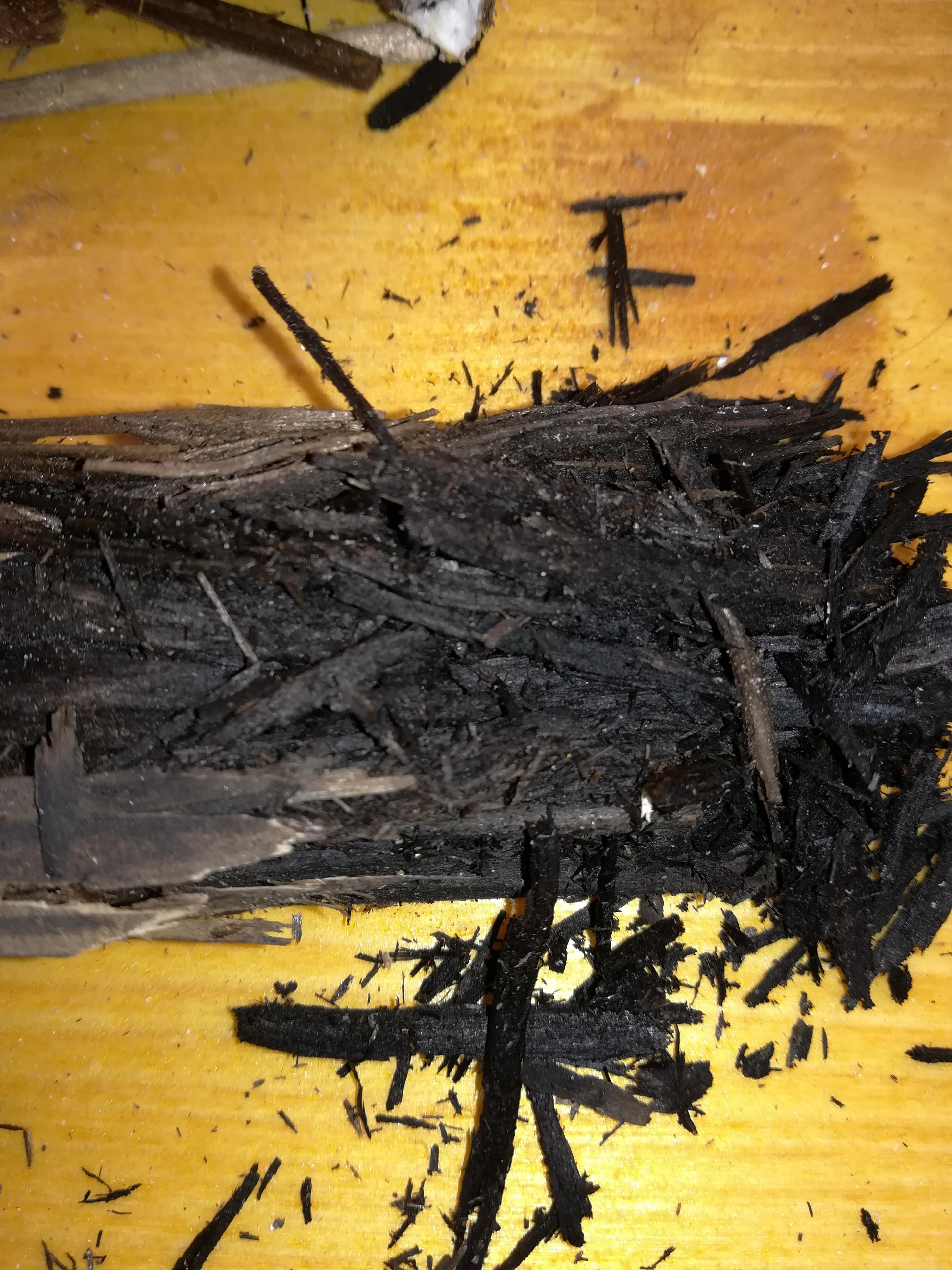

  • Hallo Olaf,
    ich habe auch nicht damit gerechnet, dass es so heftig wird.
    Ich habe überall das Holz nur soweit abgeschnitten bis ich wieder trockenes massives Holz hatte.
    Vieles darin waren nur noch Brösel.
    Torf halt...:s
    Die Seitenwand habe ich auch komplett bis über die Klappen entfernen müssen.
    Das Holz war auch nur noch eine weiche Masse.
    Außerdem ist das Wasser beim ausbauen aus Holz und Isolierung raus gelaufen und auf den Boden getropft. :dry:
    In der nächsten Woche besorge ich das Holz und die Isolierung. Dann baue ich das ganze wieder auf.
    Ich werde neue Streben an den alten Stummeln ankleben und ggf Schrauben und zusätzlich noch eine Längsstrebe über die Rahmenteile abgestützt einarbeiten.

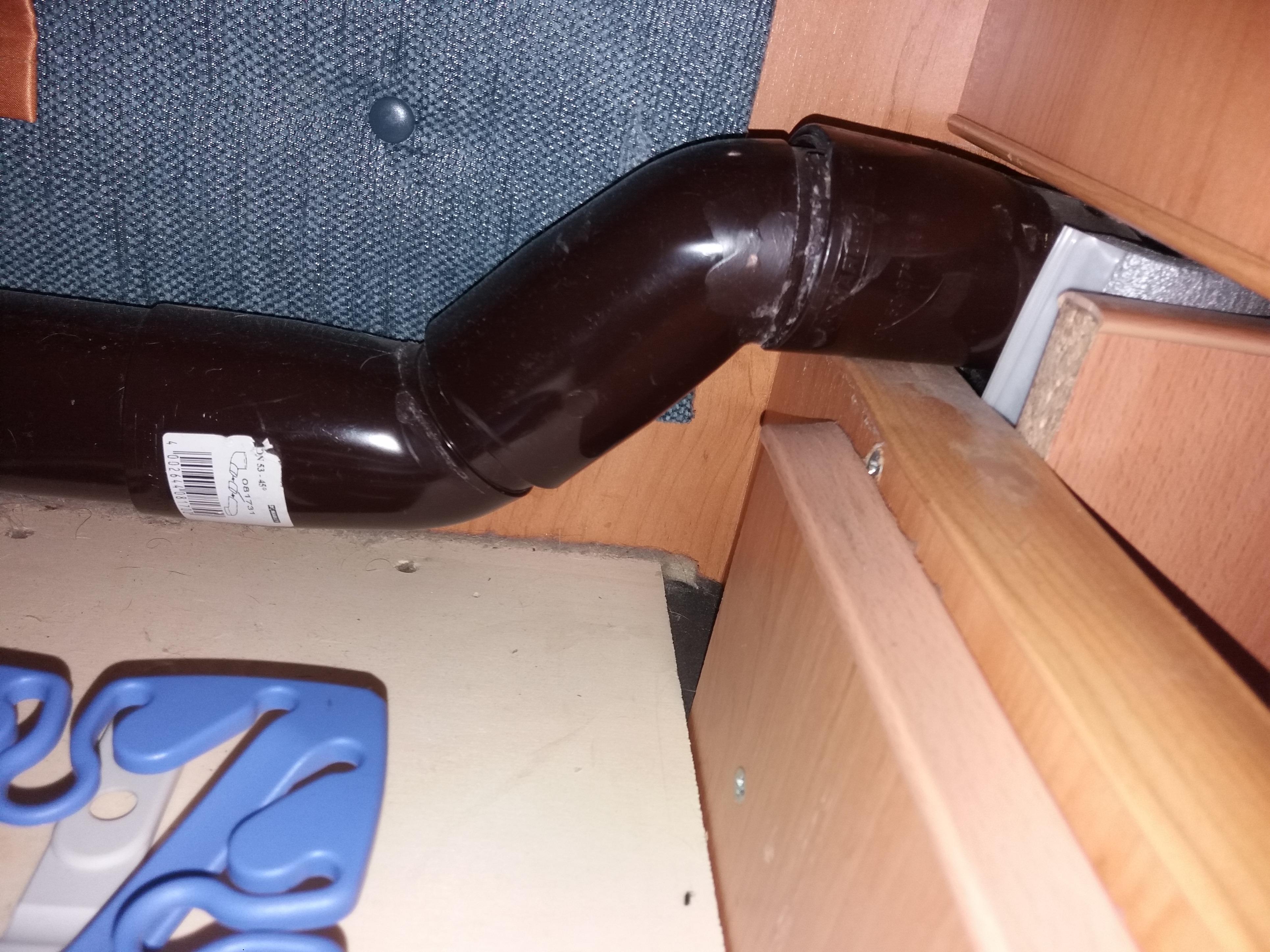

  • Hallo Michael
    Ich habe mal Fotos von meinem Ak 725 gemacht.
    Bei diesem habe ich den alten Strang stillgelegt und neu mit Verkleidung nach oben gelegt.
    Neben dem Bett habe ich das Rohr alle 30 cm angebohrt .Im Winter hatten wir das Problem,
    dass von oben immer kalte Luft in den Nacken lief.
    Jetzt kommt die Luft auf jeden Fall sehr gut oben an.
    Gruß Peter
  • Hallo Peter,
    vielen Dank für die Idee.
    Ich werde Mal schauen ob ich auch einen solchen Weg nach oben finde.
    Die Anordnung in meinem Womo ist leider etwas anders, daher müsste ich ein wenig kreativ werden.
