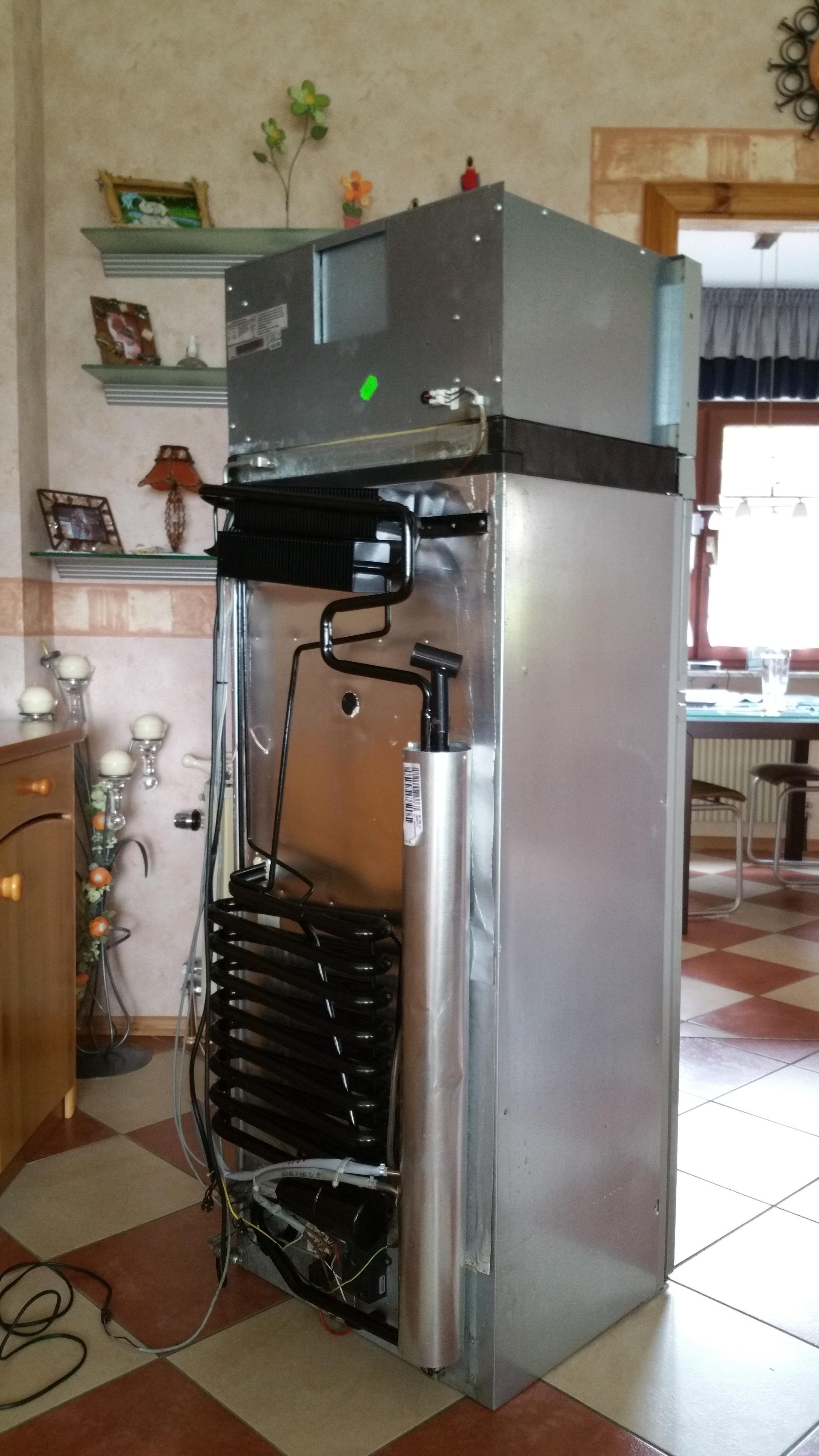

  • Der Absorber Kühlschrank plus Backofen von Dometic RMT 7651L ist nach 12 Jahre nun defekt. Dometic hat diesen nicht mehr im Sortiment.
    Hobby wollte sehr viel Geld für einen neuen. Somit habe ich mich entschieden das Agregat zu ersetzen. War eine gute Entscheidung.
    Arbeitsaufwand waren ca. 3 Stunden. Die Kosten sind 659.12€. Nun warte ich auf den Tod meiner 2 Aufbaubatterien und Starterbatterie.
    Sind sind auch im stattlichem Alter auch von 12 Jahre.

  • Habe mir von Dometic das passende Agregat für RMT 7651L bestellt.
    Dazu den Gasbrenner.
    Eratzteilnummer:
    colloing unit( Agregat) 295297631
    Gasbrenner 289060495
    Gaszuführrohr 241259372
    Gerhard u. Karin
    's Hoamatl
    Rolling Home Toskana D 670 AK KMC

  • Den Kühlschrank inklusiv Backofen komplett ausgebaut im Wohzimmer das Agregat komplett entfernt und durch ein neues Agregat plus Gasbrenner ersetz.
    Im Anhang sind die Bilder beigefügt.
