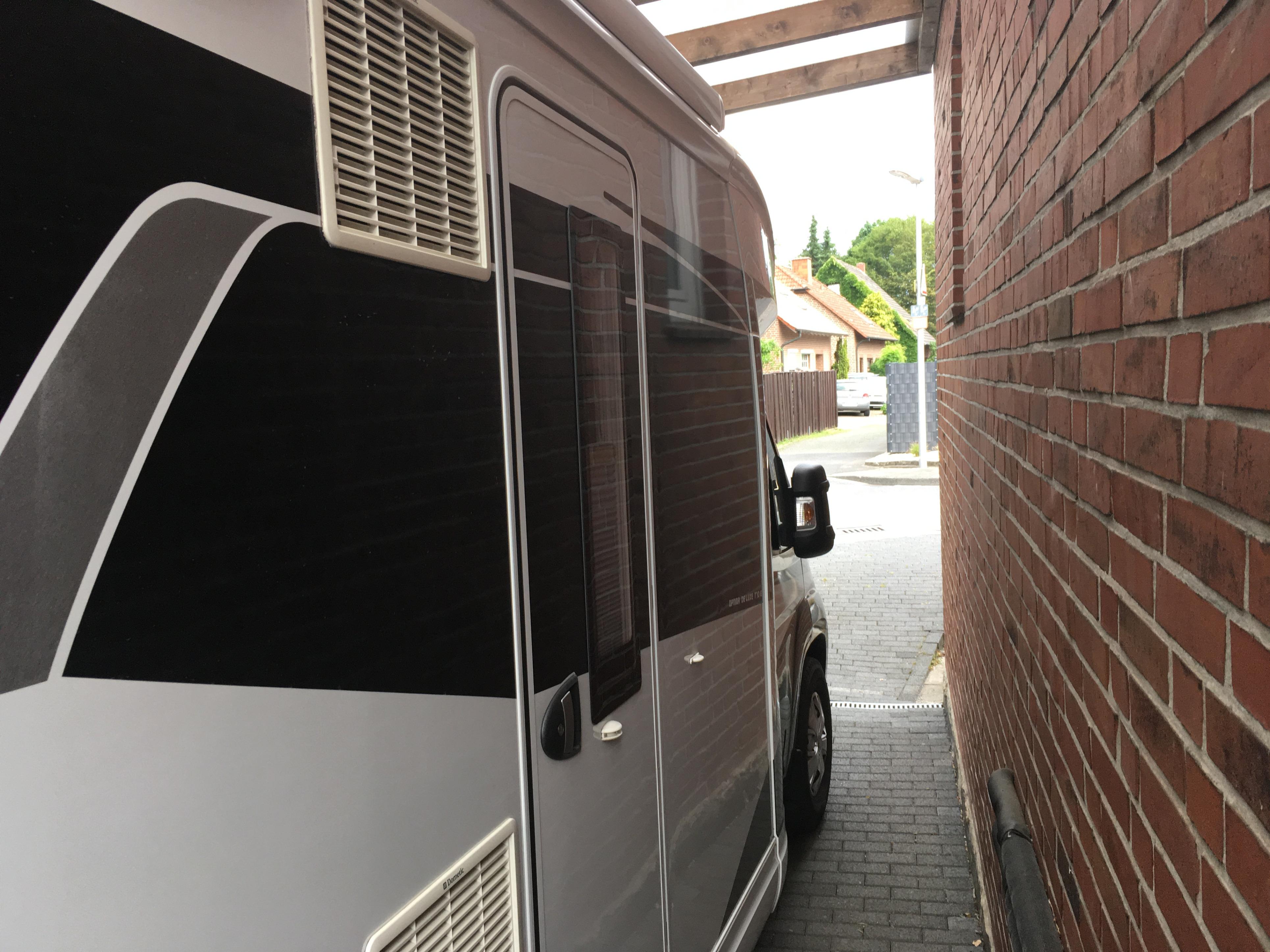

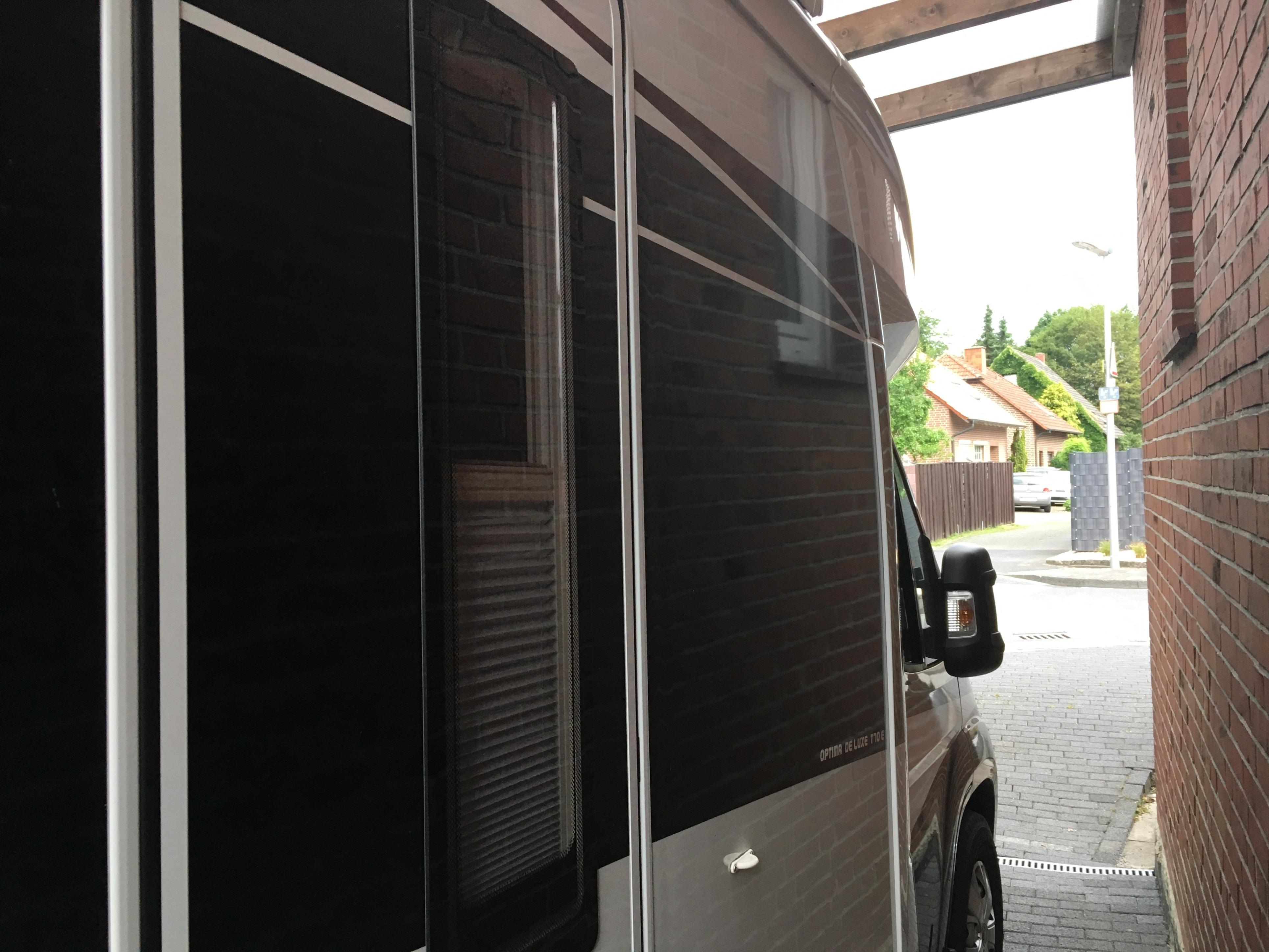

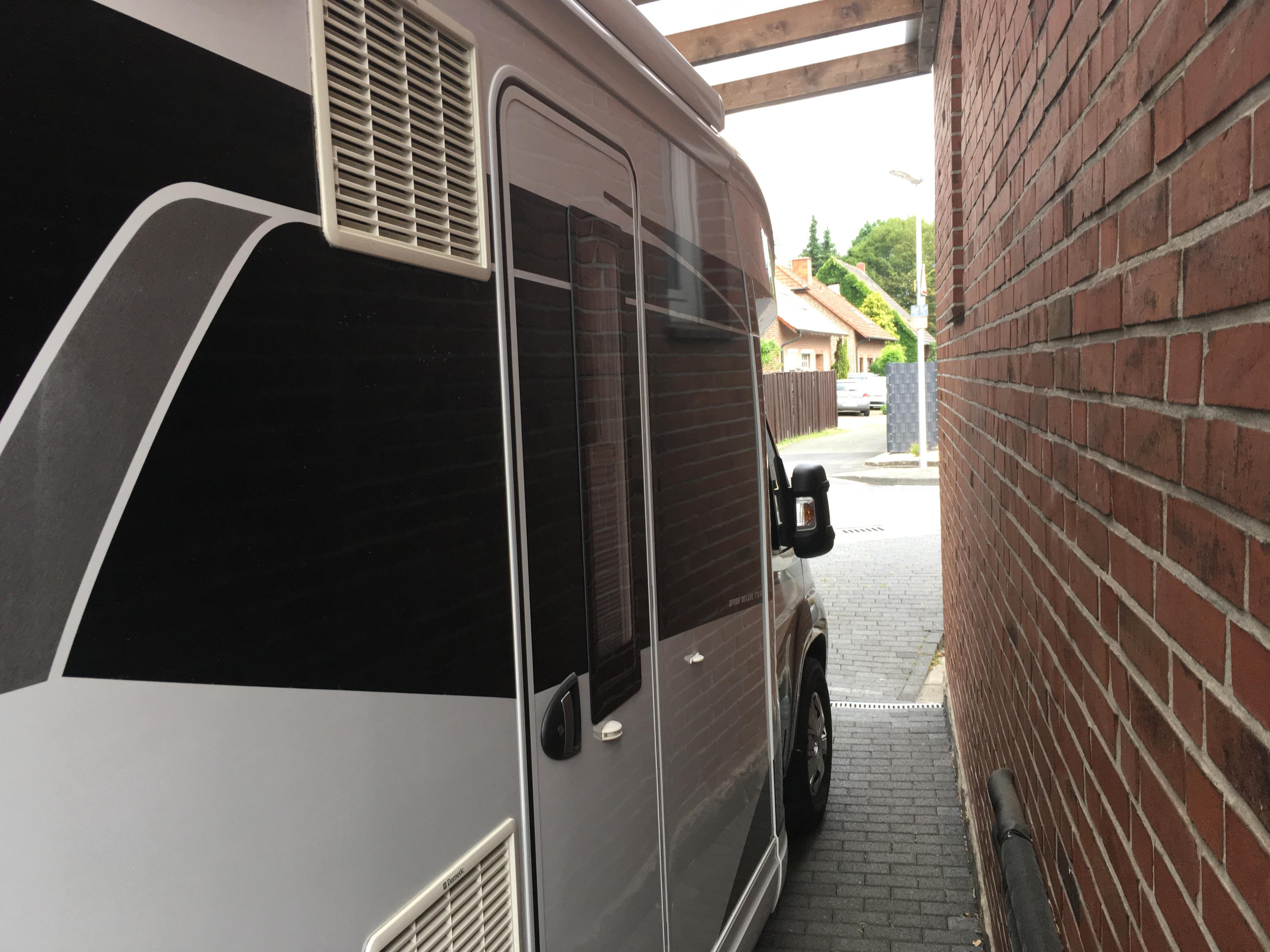

    An unserem Hobby Optime T70E gibt es hinter der Seitensitzgruppe,
    neben der Eingangstür, noch eine große Freifläche.
    Dort möchte ich ganz gern noch ein Schiebfenster mit den Maßen 700x300mm anbringen.
    Hat dies schon einmal jemand gemacht?
    Was ist mit der Außenwand? Verlaufen dort Leitungen?
    Hier mal ein Bild von außen.
    Conny und Werner
  • Hallo Conny und Werner,
    normalerweise verlaufen durch die Wand keine Leitungen. Diese werden am Boden entlanggeführt und gehen in den Ecken von Möbeln oder Wänden in Kabelschächten senkrecht nach oben. Wenn darüber kein Verbraucher ist, dann sollte somit auch kein Kabel verlegt sein.
    Ein Fenster einzubauen ist kein Hexenwerk.
    Bei der Auswahl des Fensters aber beachten, dass der Innenrahmen meistens etwas größer ist.

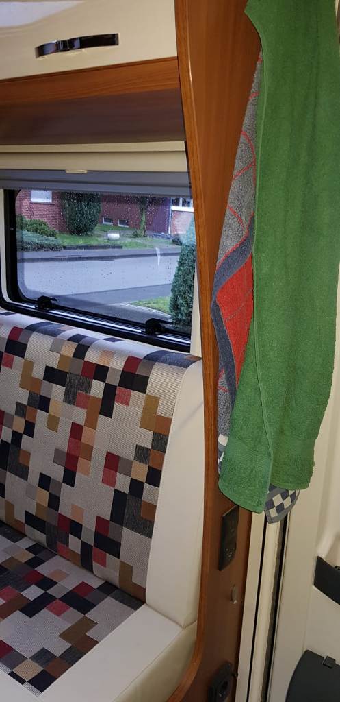

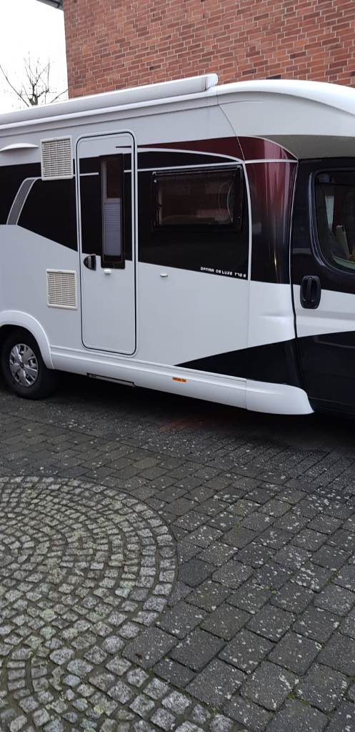

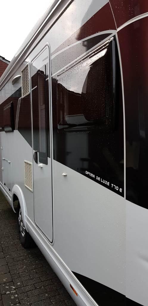

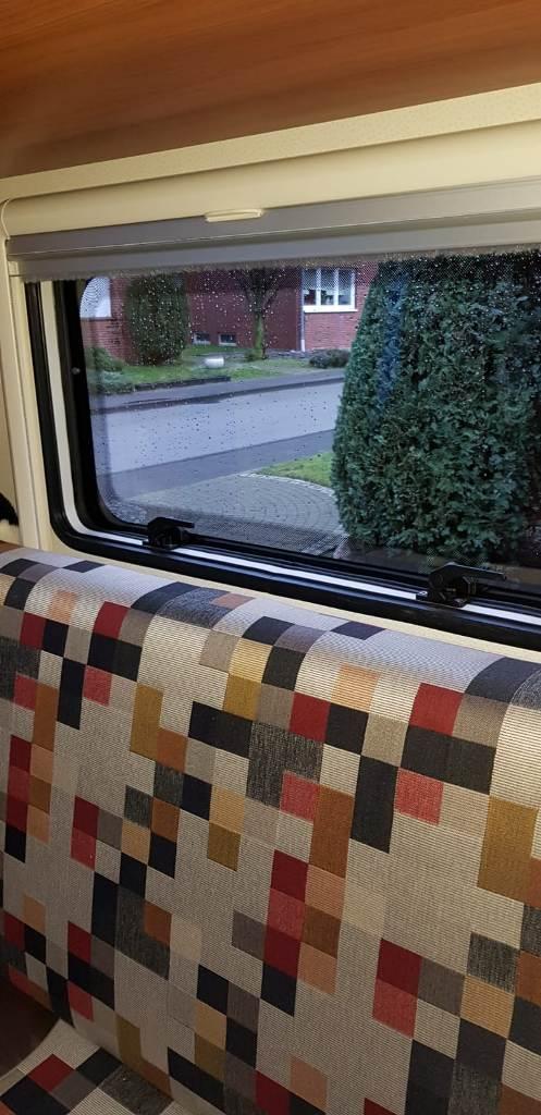

  • Oh, stimmt.
    Da fehlt noch die "Fertig-Meldung"
    Wir wollten genau den gleichen Fenstertyp wie die bereits verbauten haben.
    Beim Händler Fenster inkl. Einbau 950€.
    Conny und Werner

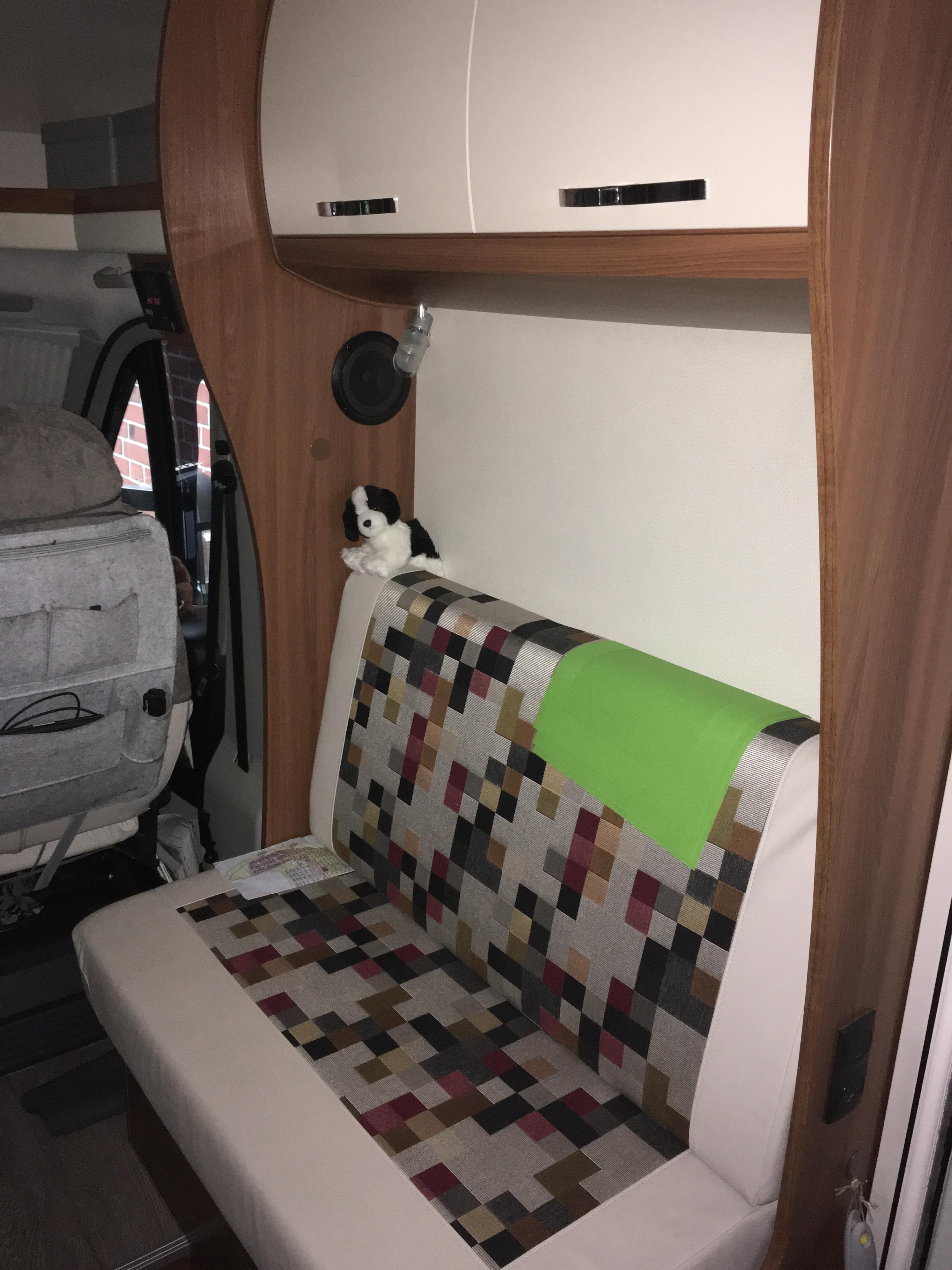

  • Moin Werner
    Das sieht ja cool aus!
    Was ist das für ein Fenster? Aus dem Hobby Programm?
    Jau, kostet ne Stange Geld, aber diese blöde Wand, von innen betrachtet, geht mir auf den Keks.
    Ich habe gestern das Fenster am Tisch gemessen. Ist etwas groß, weil auf der rechten Seite weniger Platz ist.
    Es gibt ja Modelle mit Fenster auf der rechten Seite z.B. T75HGE, aber da ist der Aufbau etwas anders aufgeteilt.
    Friedhelm
