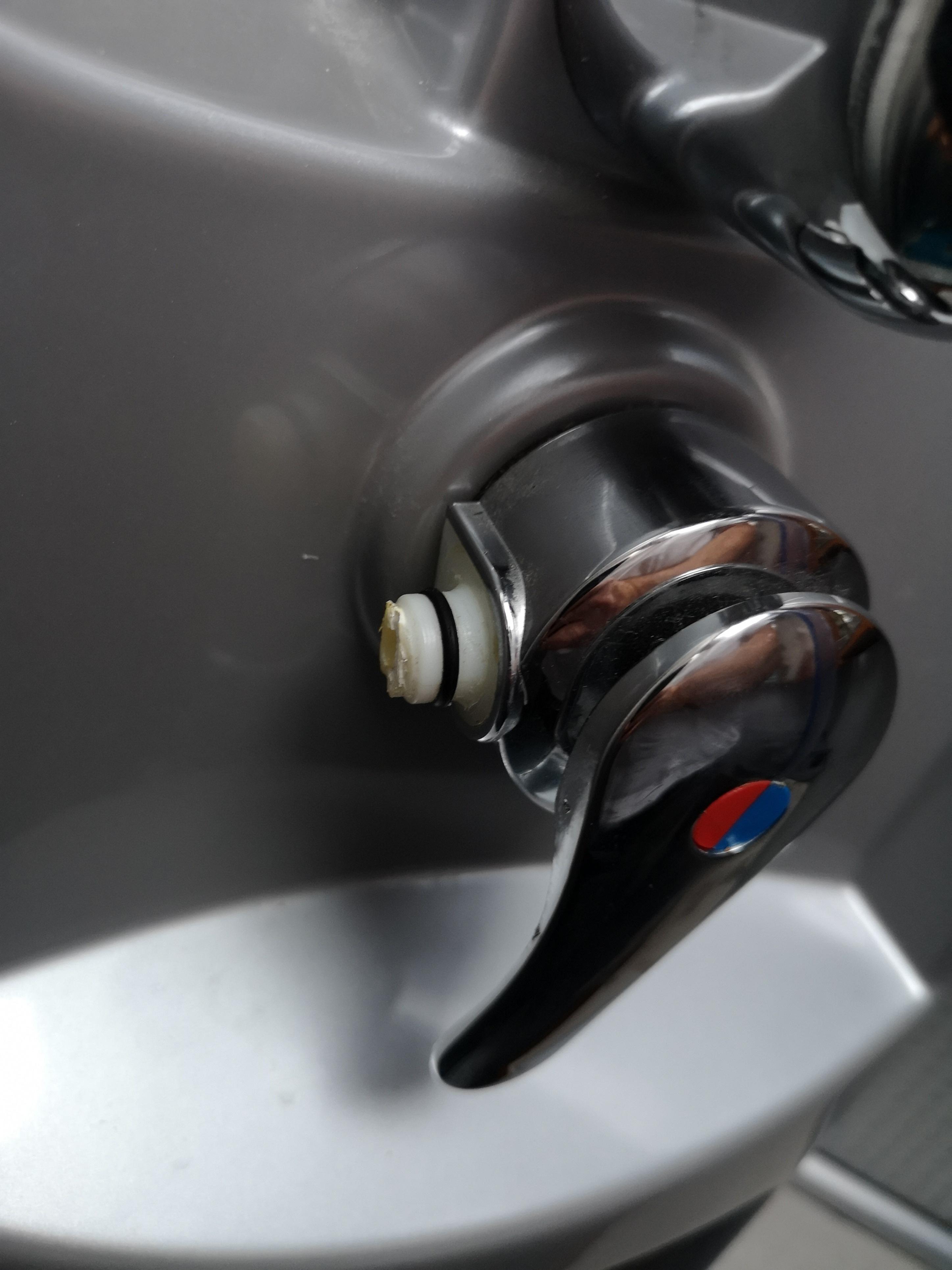

  • Danke für den Tipp, hab mir jetzt eine bei FB geholt. Die verbaute ist eine von Reich. Die Comet Florenz soll aber auch passen.
    Nun stehe ich vor dem Problem wie aus und einbauen. Von Außen gibt es keinen Zugang. Meine Vermutung ist dass ich die Pins auf der linken Seite einfernen muss. Dann das ganze Silikon und dann das komplette Gebilde rausheben kann.
    Oder bin ich da auf dem Holzweg?

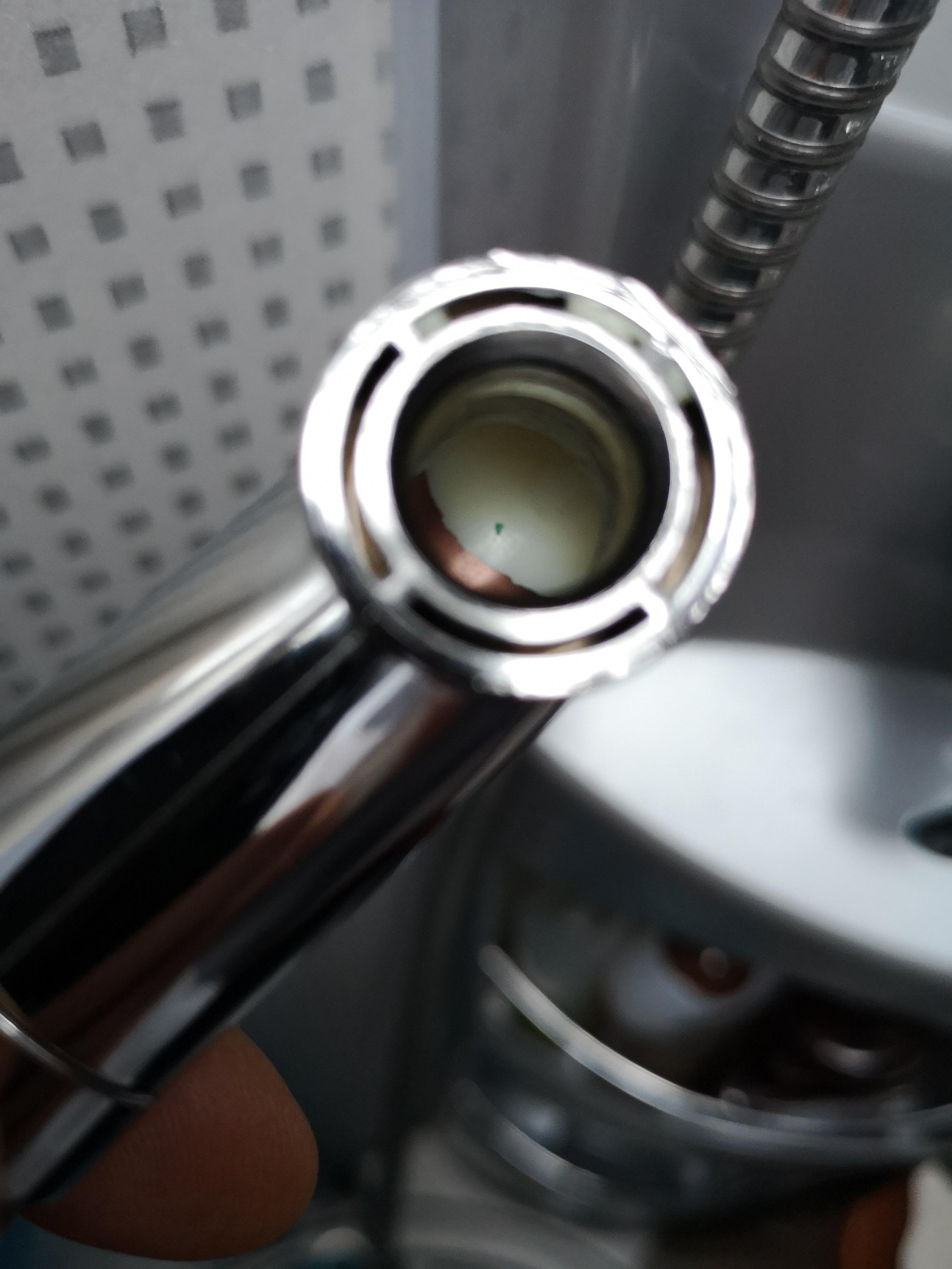

  • Hallo Tom,
    hatte das gleiche Problem mit dem abgebrochenen Stutzen vom Duschschlauch. Irgendwo war hier vor längerer Zeit der Ausbau beschrieben, war mir aber zu aufwändig.
    Habe den Stutzen mit einem guten Kleber auf Silikonbasis wieder befestigt und den Duschschlauch auf der schrägen Fläche unterhalb der Armatur zusätzlich mit einem Halter versehen.
    Funktioniert seit 2 Jahren einwandfrei.
    Gruß Alexander

  • Hallo Tom,
    Hatte ein solches Problem beim Siesta. Ist genau so gebaut. Die Pins entfernen, dahinter sind die Schrauben. Diese entfernen, Silikon ebenso. Dann langsam von der Wand abnehmen. Ggfls. Unten den Heizungsausströmer abbauen. Dann kann die Armatur gewechselt werden. Beim Wiederanbau dann nur eine schöne Silikonnaht hinkriegen. Alles kein Hexenwerk. Hat bei mir trotz vorheriger Zweifel gut geklappt.
    Gruß Ralf

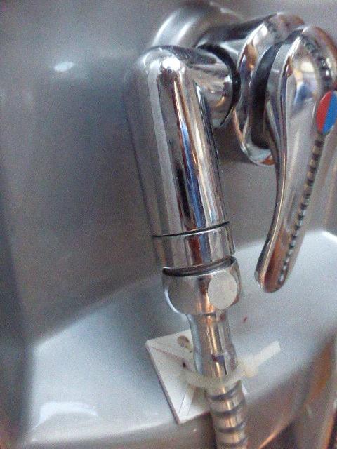

  • Hallo Tom,
    hier das Bild.
    Den gebrochenen Anschluß habe ich mit Dirko Silikon eingesetzt. Das Dichtmittel wird z.B. für die Montage von Ölwannen verwendet und hat eine gute Haftung. (Alles vorher fettfrei machen)
    Die zusätzliche Halterung vom Schlauch ist nötig, da ein Verdrehen des Anschlusses die Verklebung nicht aushält.
    Das ist ein im Baumarkt erhältlicher Kabelhalter den ich allerdings mit tesa Powerstrips befestigt habe. Die ursprüngliche Klebeschicht hat nicht gehalten.
    Gruß Alexander
