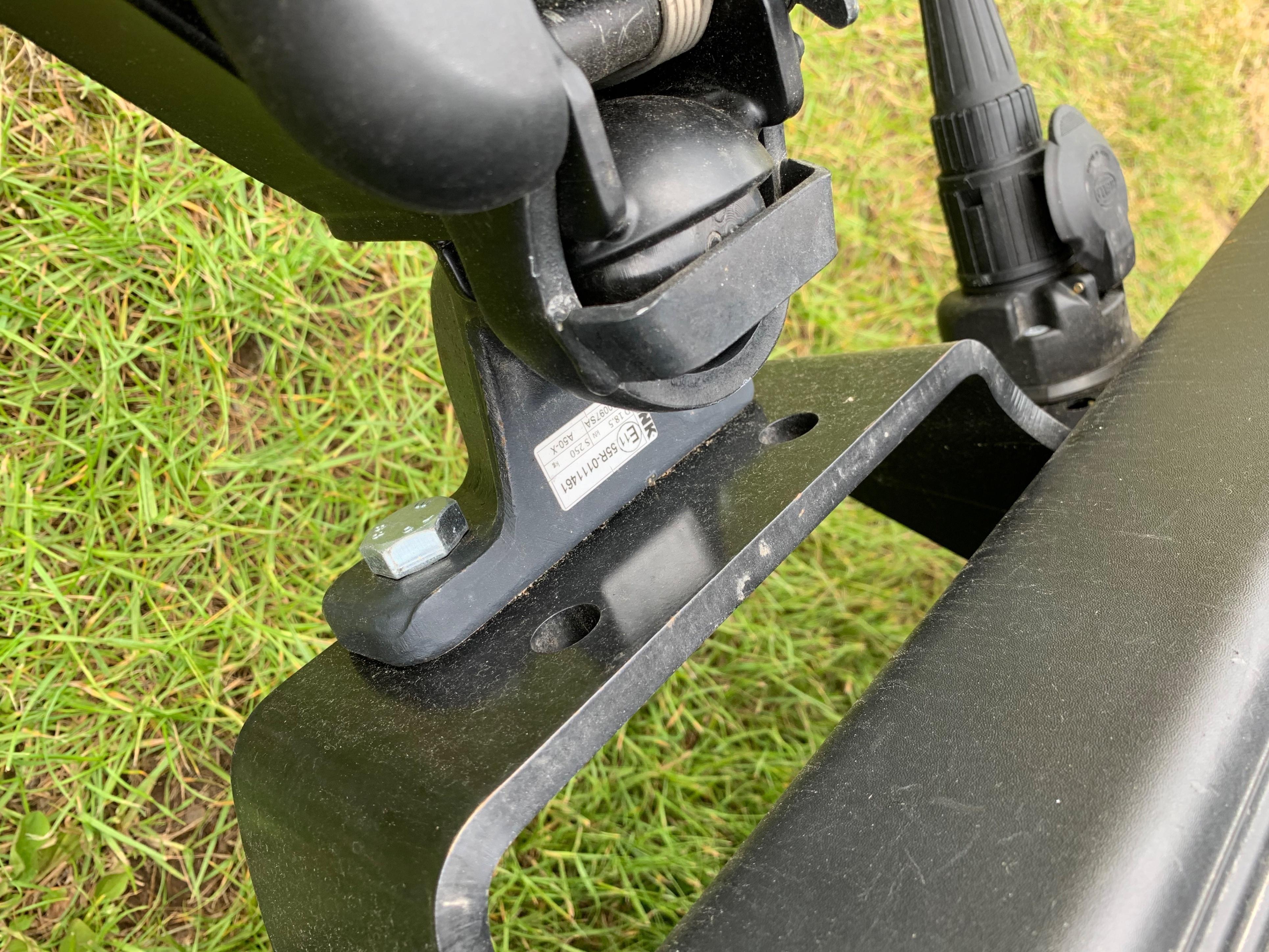

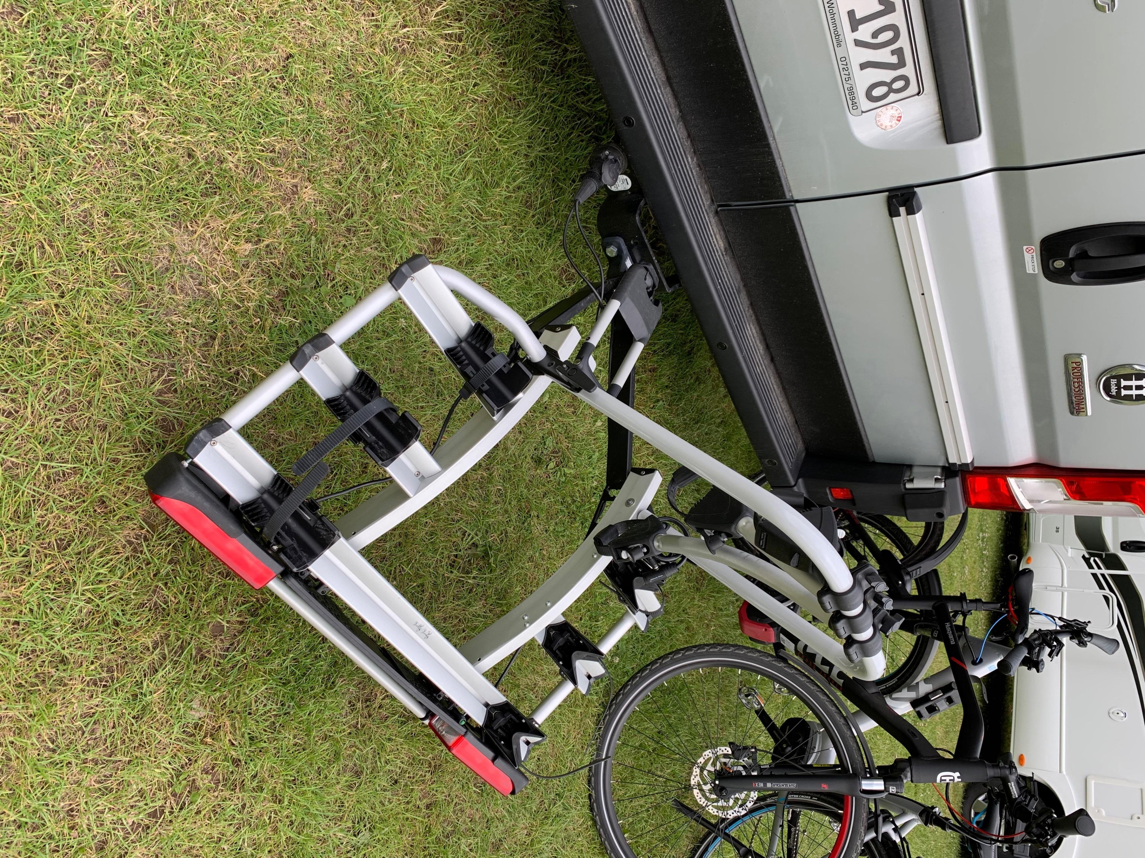

  • Hallo Sven,
    hab mal ein paar Fotos gemacht. Montiert hab ich den Atera DL3, Hecktüren gehen ( gerade so) auf. Habe oben bei den Türscharnieten zwei Ösen montiert. Damit sichere ich die montierten Räder, damit diese während der Fahrt nicht so sehr wackeln.
