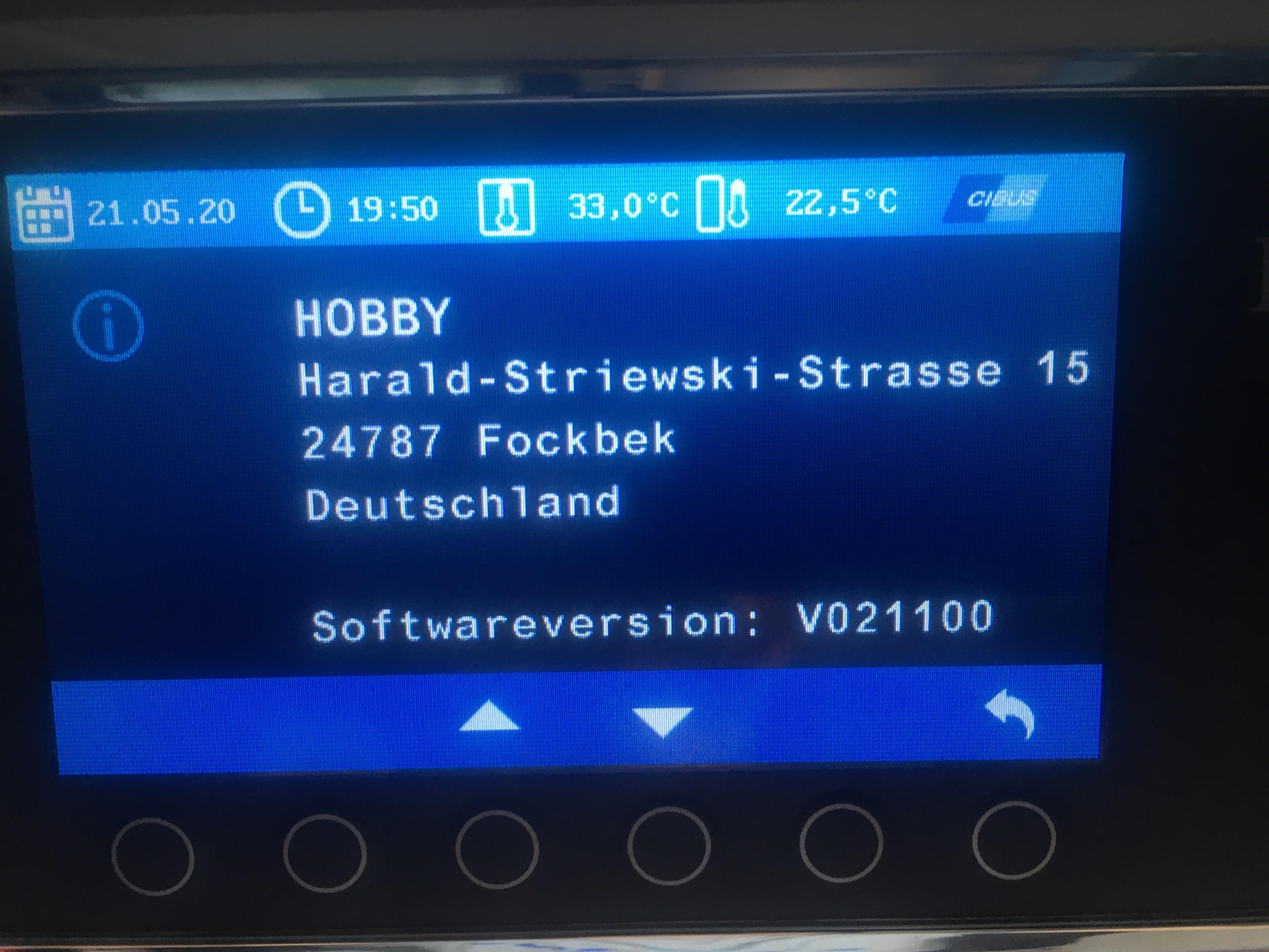

  • Hallo Oliver,
    das Problem mit den Messtäben im Frischwassertrank hat mehrere Ursachen. Wenn das Controllpanel noch die alte Firmware hat, misst die Anzeige dauerhaft, und die ablagerungen sind schnell und viel da, kommen nach reinigung auch innerhalt weniger Monate wieder.
    Das andere ist wie kalkhaltig das Wasser ist.
    Seit wir einen Silberschwamm im Frischwassertank haben reicht es wenn ich zu beginn der Saison beim Reinigen von Tank und Leitungen die Messtäbe einmal sauber mache.

  • Hallo Sebi,
    weist Du welche Firmware Version im Moment verwendet wird?

  • Hallo Oliver, die z.Z aktuelle Firmware: Version V012000
    Wir benutzen übrigens auch eine Silberionenkugel, die Nachteile sind uns bekannt.
    Unser Wasser benutzen nicht als Trinkwasser, abwaschen Körperpflege usw., dabei kommen die Nachteile nicht zum Tragen.
    LG Teo
    Meines Wissens kann aber eine Verkalkung der Meßsonnenstäbe mit der Silberkugel, nicht verhindert werden
    LG Teo

  • Hallo Teo,
    danke für die Versionsnummer. Werde mal schauen was da bei mir drauf ist. Und dann evtl. meinen Händler nach einem Update fragen.
