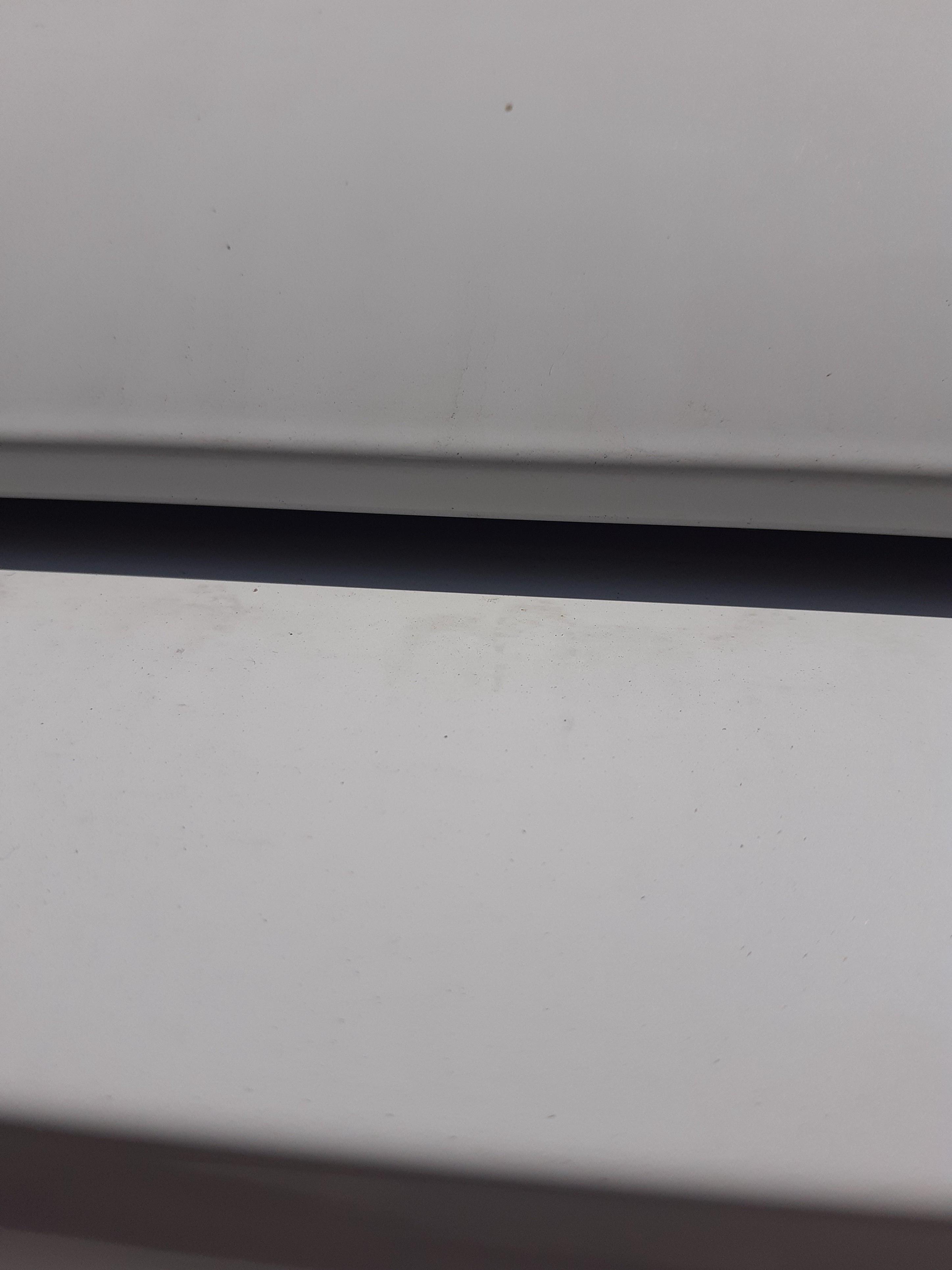

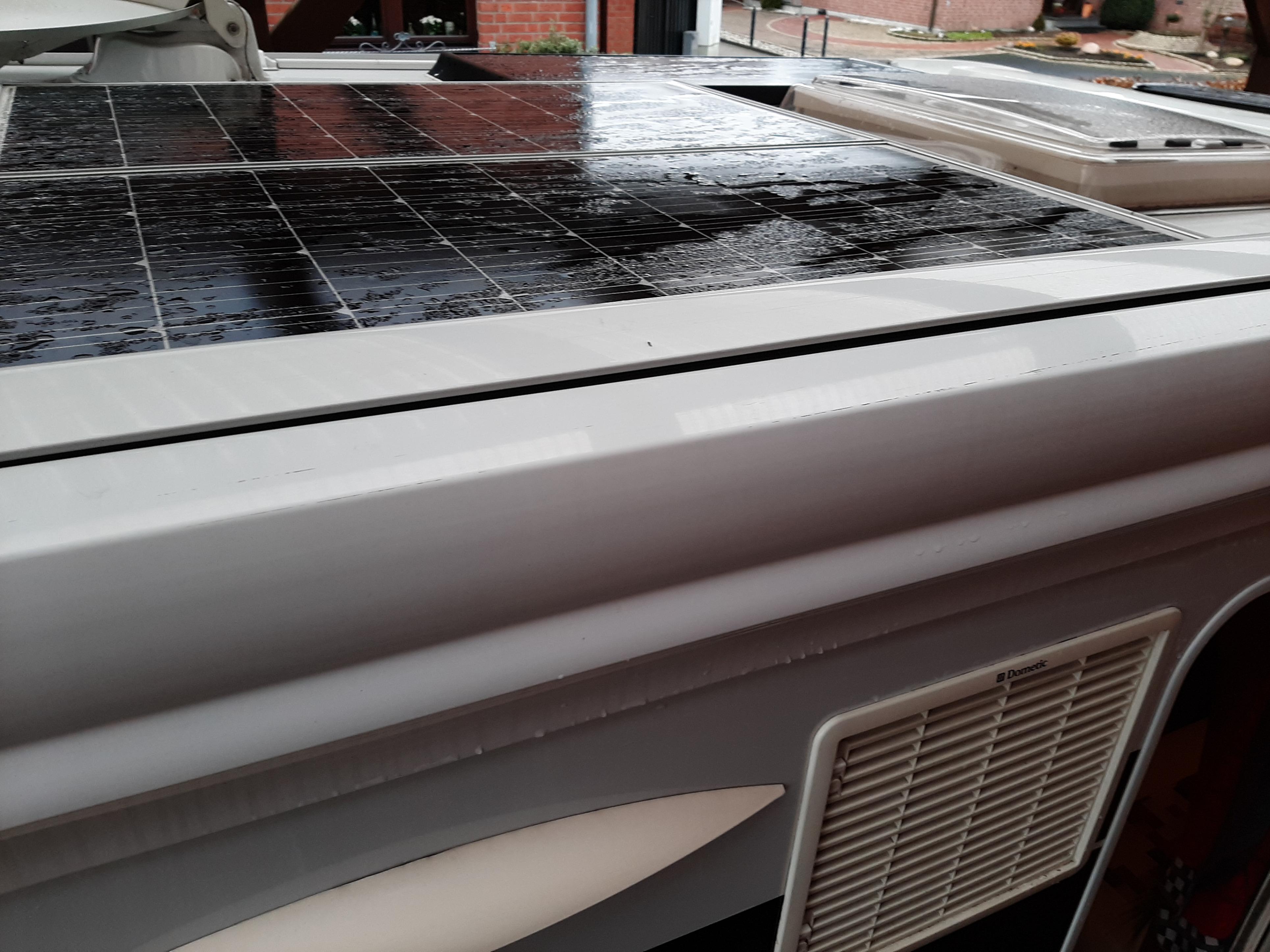

    Wir habe eine Thule 6200 an unserem Hobby Optima de Luxe T70E - 2 Jahre alt.
    Nun habe ich festgestellt, daß die Markise nicht mehr richtig schließt.
    Hat dies schon jemand gehbt oder kann mir da einen Tipp geben?
    Können die beiden Halter vorne und hinter verruscht sein, soll heißen, sich abgesenkt haben?
    Die kleinen schwarzen Streifen lassen sich mit den Finger wegradieren
    und der Lack da drunter ist auch nicht verkratzt, falls jemand das als Ursache annimmt.

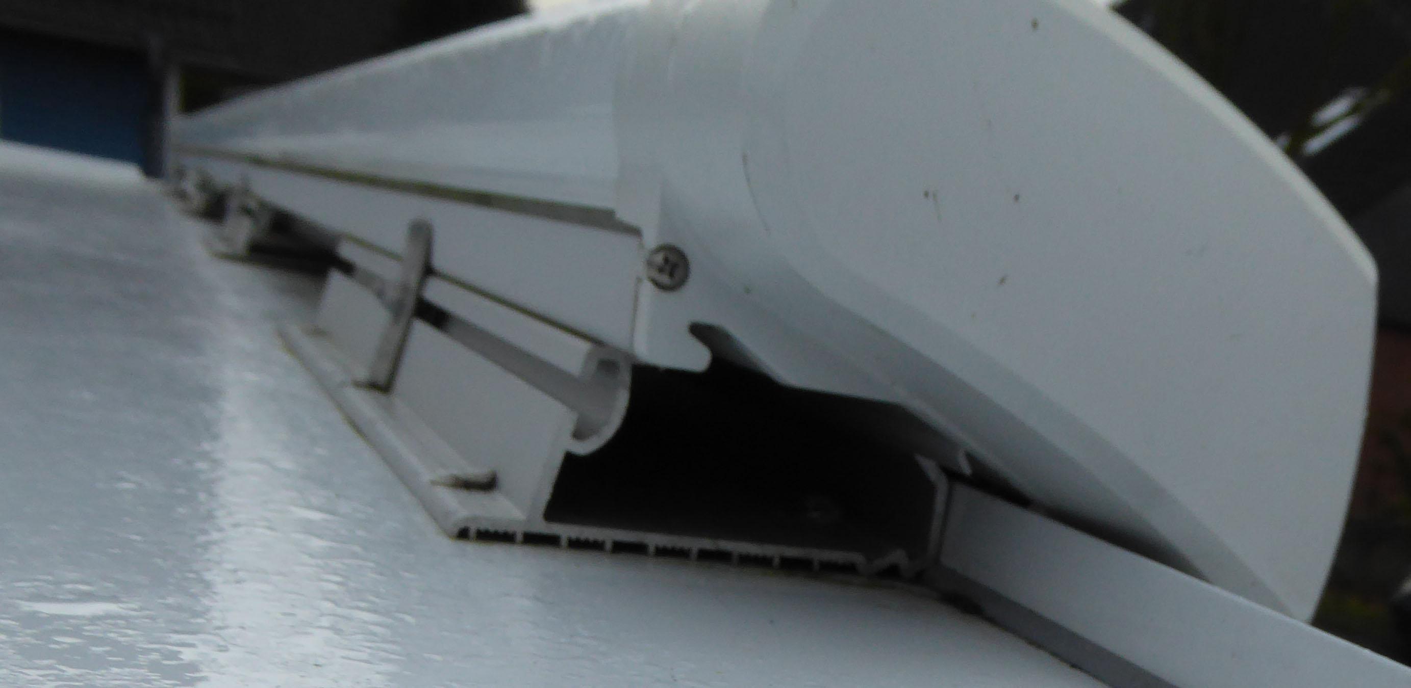

    da sind vorne und hinten im Kasten der Markise zwei so grüne kunststoff teile mit ner feder die sich nur in der vertikalen bewegen lassen. Prüf mal bi die funkrionieren, bei mir klemmt das immer mal und ich schiebe es dann mit der markiesen kjurbel hoch um diese vollständig einzufahren.
    Besfestigungen sind natürlich wichtig, aber haben eingetlich mit dem Mechnischen vorgang nichts zu tun, zumindest bei kleinen differenzen.

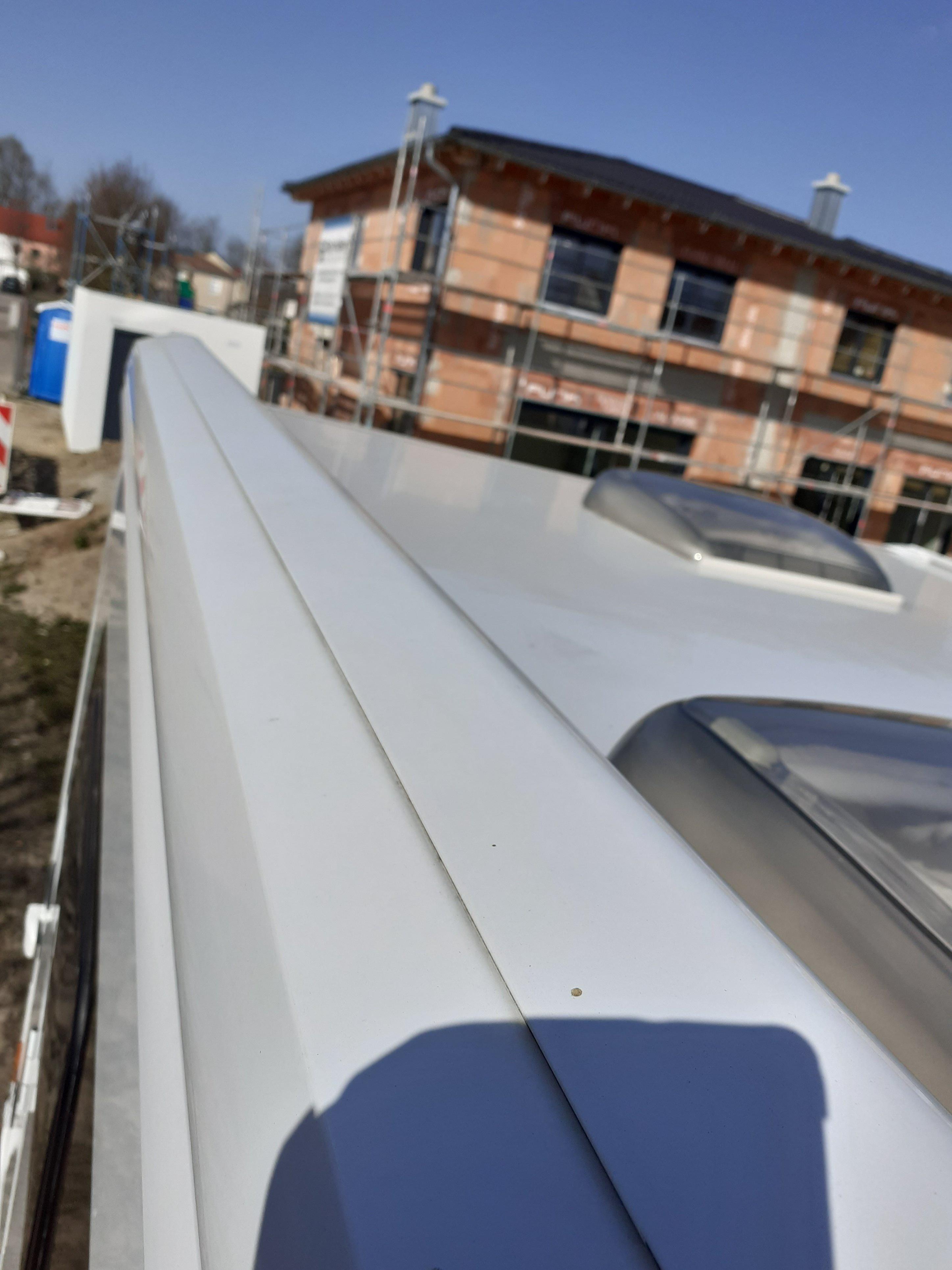

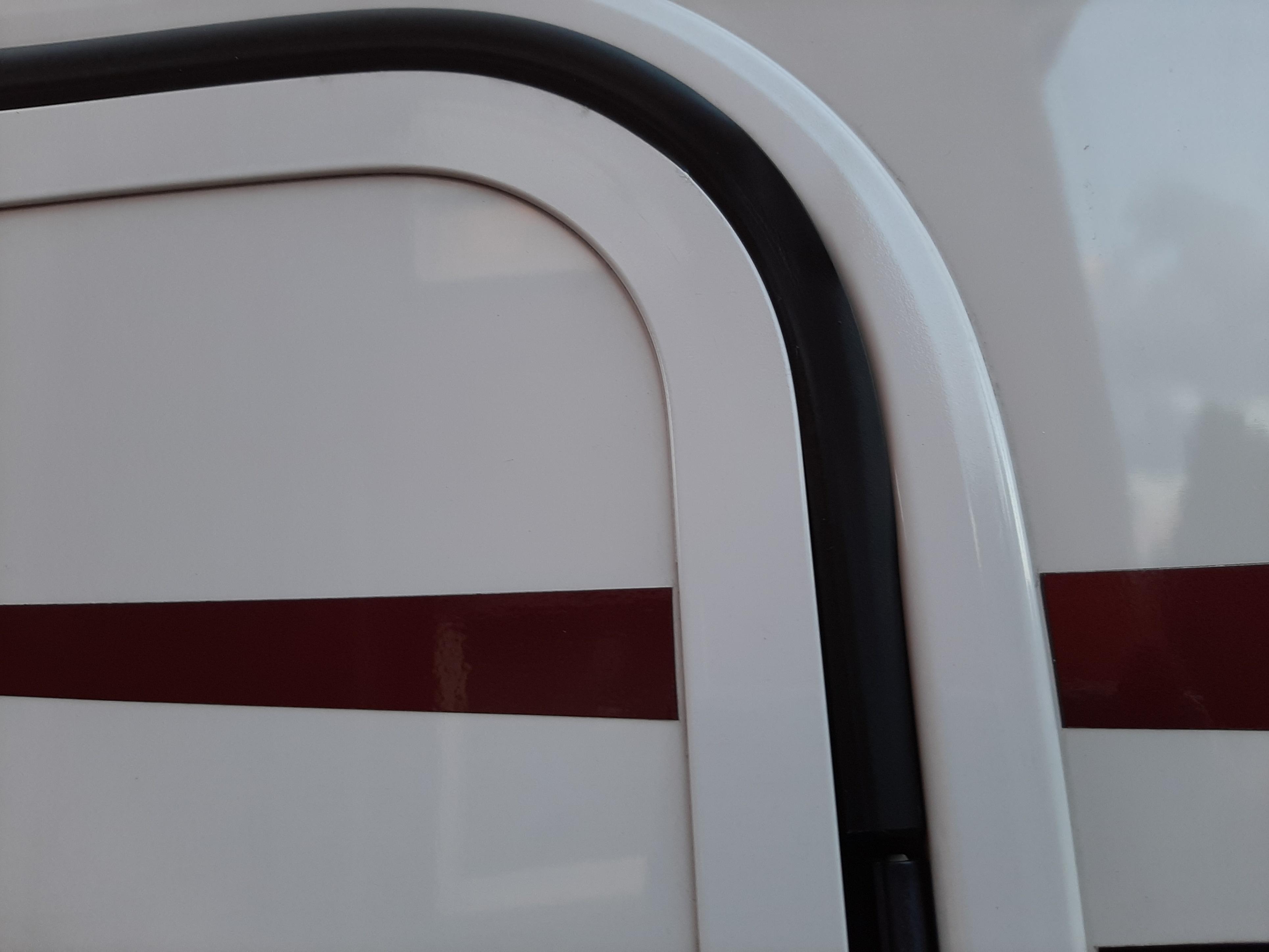

    kleine anmerkung, auf den fotos vom dach, ich würde mal die abdichtung zur hutte besonders die in fahrtichtung linke ecke inspizieren
  • Hallo Sebi.
    Habe die Dichtung bereits schon mal angeschaut - ist so weit in Ordnung.
    Falls du die in der Tür meinst.
    Was meinst du den zu der Markisenbefestigung, welche genau an der Stelle sitzt, wo der angeschraubte Teil hoch steht?

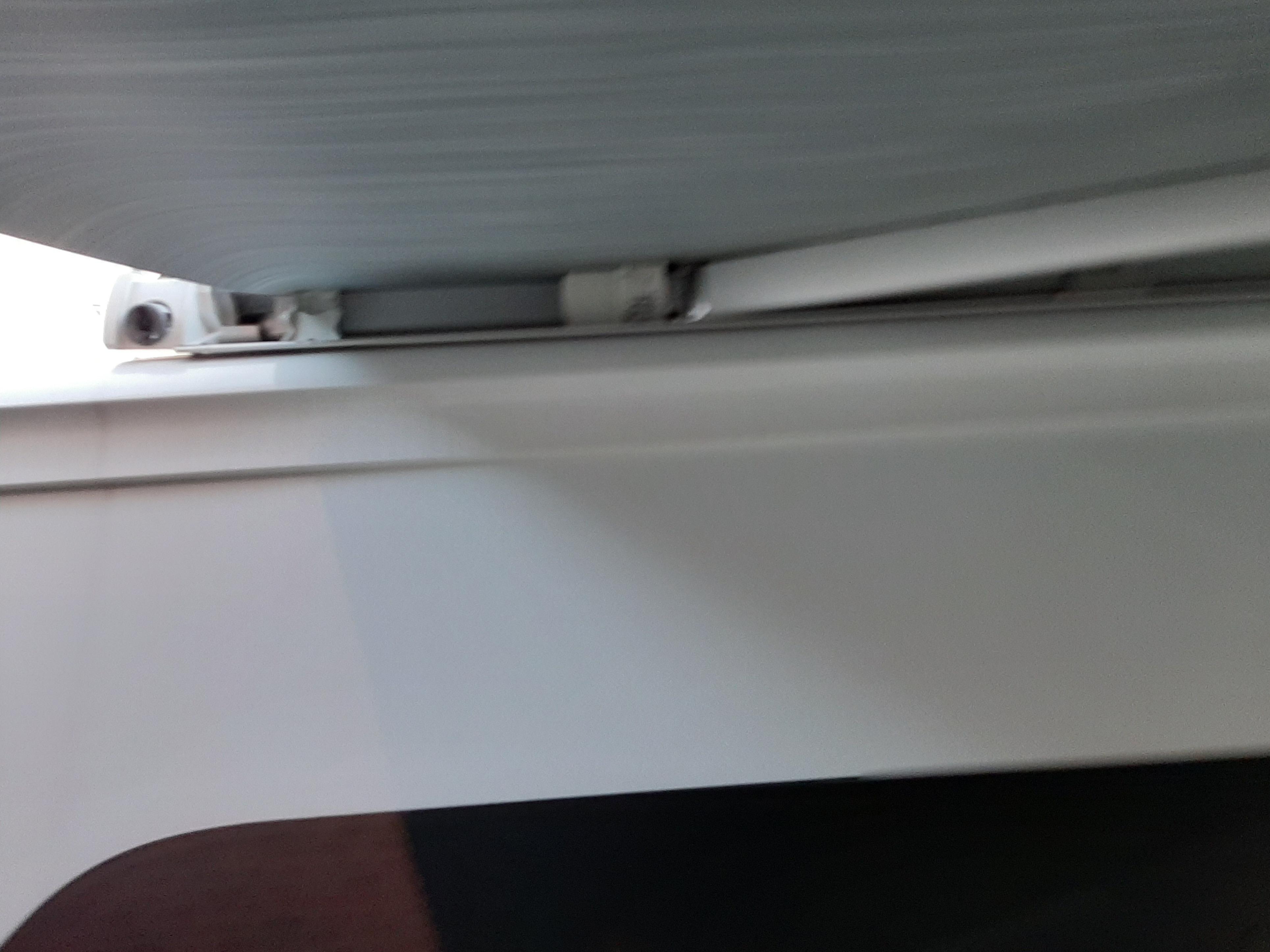

    was mich allerdings wundert: wenn die Fotos zum gleichen Zeitpunkt gemacht sind - die Enden scheinen eingefahren und in der Mitte klafft ein Spalt. Kann ein Fremdkörper oder falsch liegende Markisenstütze ausgeschlossen werden?

    Und nach dem wieder einfahren war der Spalt immer noch da.

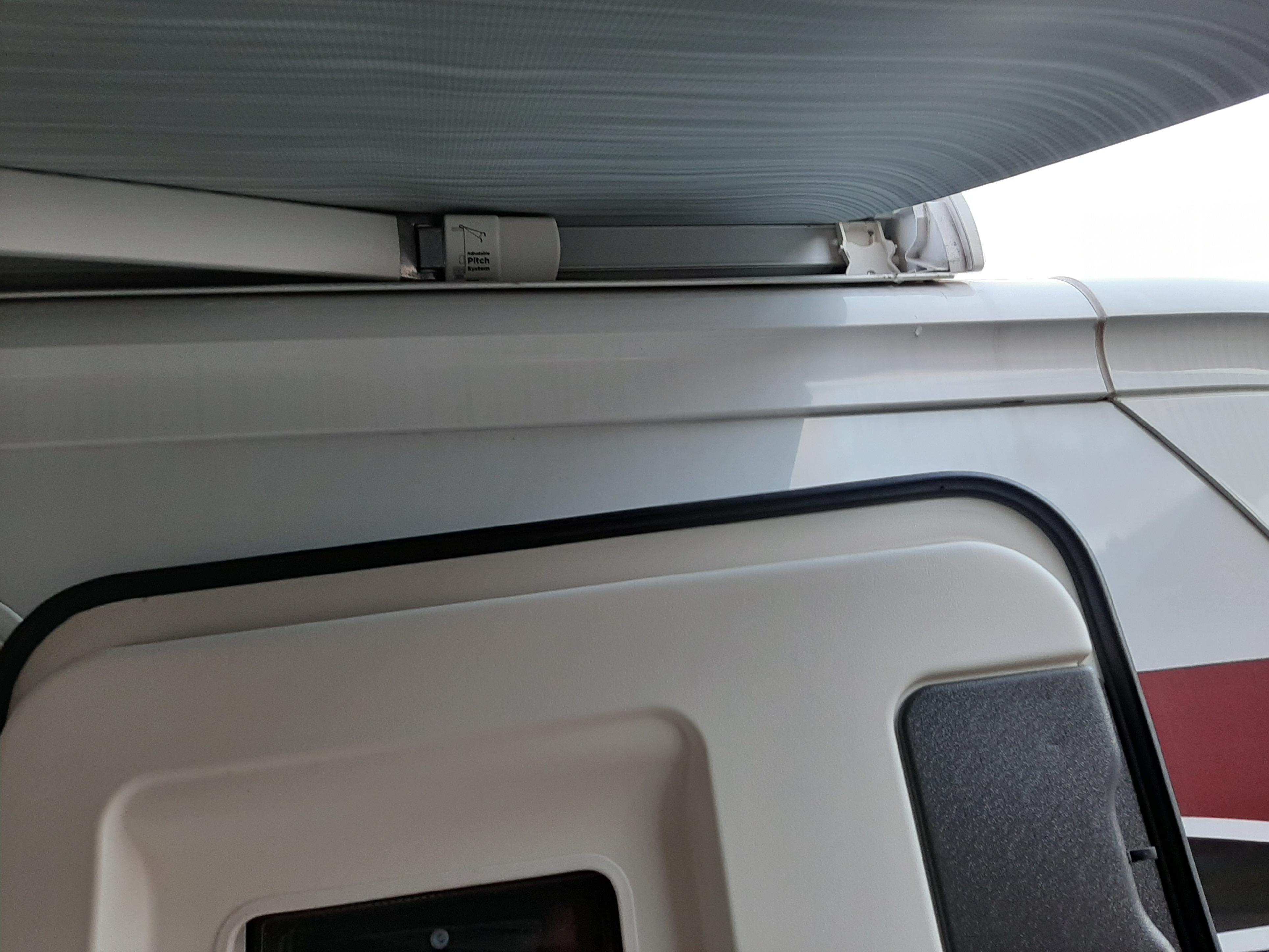

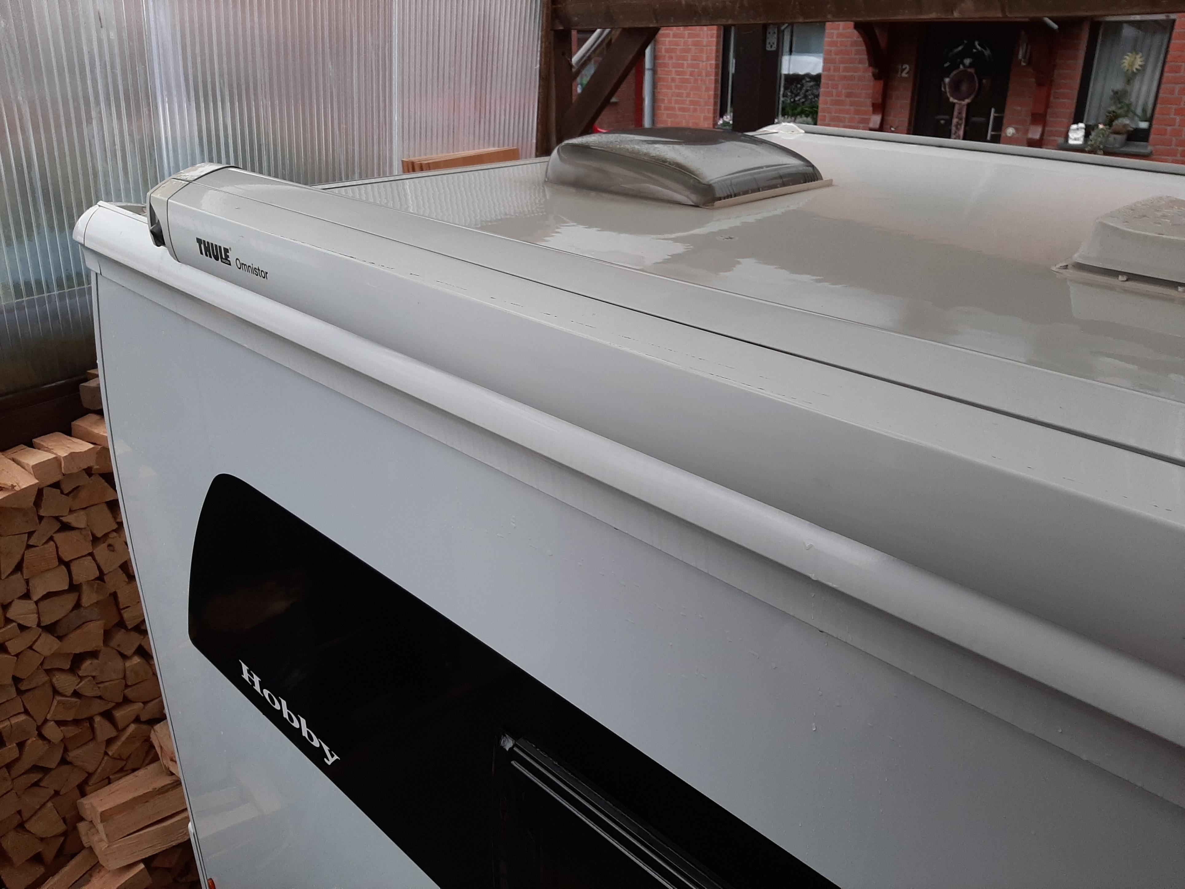

  • Für mich sieht das so aus als wenn eines der beiden äußeren Gehäuse verzogen ist. Grundsätzlich ist die Verriegelung an den Enden des Markisengehäuses, die rastet ja scheinbar bei Dir auch ein, nur in der Mitte ergibt sich ein stärkerer Spalt. Dort ist aber auch keine Verriegelung. Deshalb würde ich Dir raten mit dem Auge oder Lineal mal zu peilen welche Gehäusehälfte "krumm" ist. Vielleicht bringt Dich das einen Lösung näher.

    Gestern, als die Markise draußen war, habe ich ja mal geschaut.
    Das ausfahrende Teil ist gerade - das fest montierte Teil ist in der Mitte gewölbt.

    fahre einmal die Markise aus und schaue von innen in die Markisenabdeckung ( Richtung Austellfüße ). Dort müssen sich 2 bis 3 Plastikgleitstücke befinden. Diese lösen sich ab und zu. Deshalb schließt sich die Markisenkasette nicht richtig ( Spalt ! ). Viel Glück.

  • Hallo zusammen.
    Meiner Meinung nach habe ich das Problem gefunden.
    Auf der Rückseite der Markise, welche ja mit den 4 oder 5 ca. 25-30cm Halter am Fahrzeug befestigt wird,
    kann mann eine Nut sehen.
    Wenn man nun an dieser Nut von Vorne nach Hinten dran lang sieht,
    stellt man fest, daß die Markise einen Knick hat.
    Vom 1. Halter zum 2. Halter steigt die Markise an, geht dann gerade bis zum nächsten Halter,
    dann nach unten, und zum Ende wieder nach oben.
    Nicht wie bei einer Achterbahn, aber man sieht es.
    Soll heißen, eine gerade Markise ist auf einen leicht gewöllbten Wohnmobildach
    direkt ohne Ausgleichsmöglichkeiten geschraubt und stand meiner Meinung nach unter Spannung.
    Fotos gehen da nicht gerade gut zu machen.
    Aber ist mit dem blosen Auge zu sehen.
    Werde morgen nochmals beim Händler vorbeifahren, damit er sich das mal ansehen kann.
    Conny und Werner
