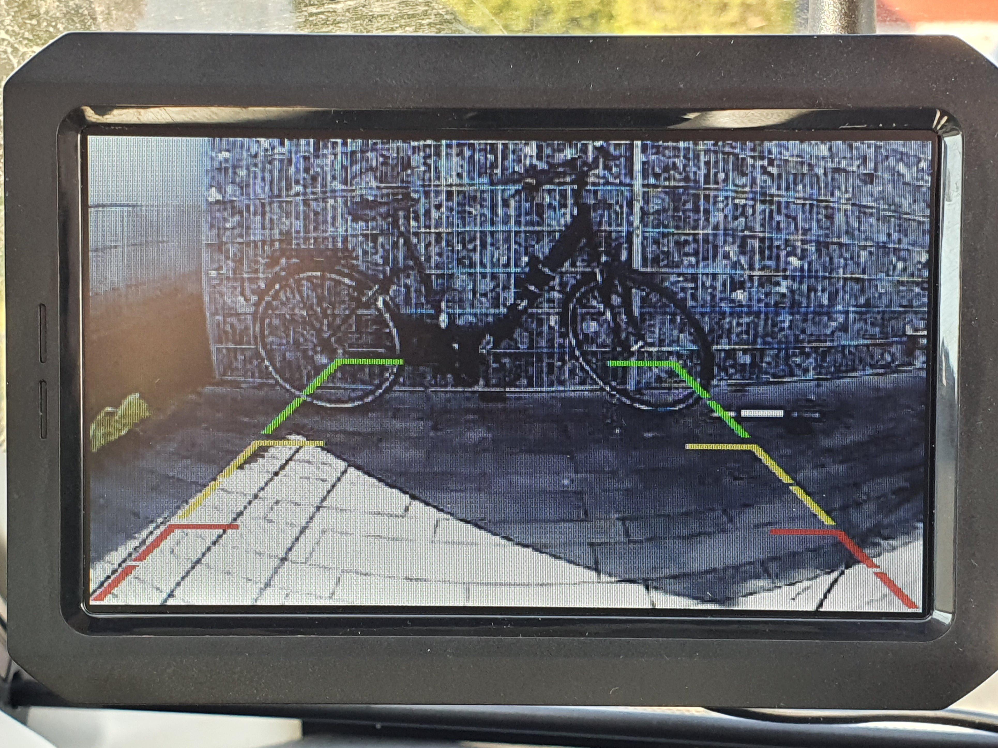

    Daher habe ich mir nun eine zweite Kamera mit dem dazugehörigen Monitor zugelegt. Ich hab mir im Internet einiges angeschaut und nach den positiven Erfahrungsberichten ein Funksystem von Auto-Vox gekauft.
    Die ganze Sache war schnell und einfach montiert und ich bin nun sehr zufrieden. Das Monitorbild ist hell und klar, zeigt alles hinter dem WoMo und, da noch Abstandslinien angezeigt werden, ist das Rangieren nun ein Kinderspiel.
    Das System hat bei Amazon knapp 120 Euro gekostet und ist nach meiner Erfahrung damit gut und günstig.
    Ein Foto vom Monitorbild ist beigefügt.
