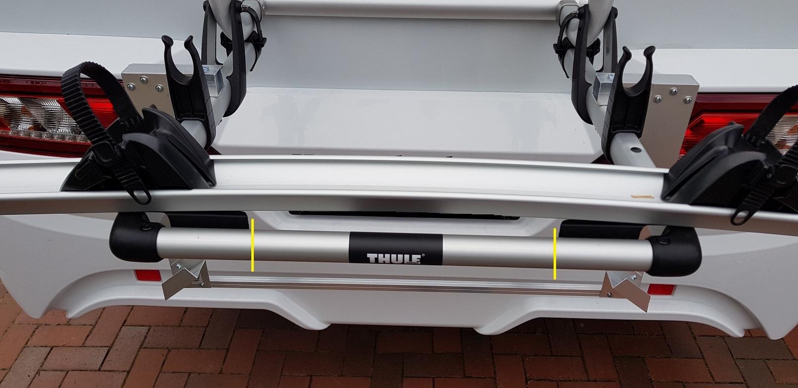

    ich habe ab Werk den Thule Fahrradträger (für 2 Fahrräder) montiert bekommen. Ich möchte diesen Träger nun zum Transport meines Strandseglers benutzen. Dafür habe ich mir aus Aluteilen eine Halterung gebaut und die innere Fahrradschiene abgeschraubt.

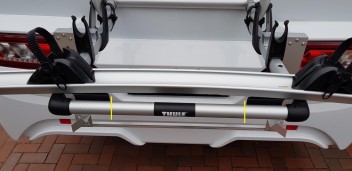

    Nun habe ich das Problem, dass der Strandsegler nicht durch die vorhandene Lücke passt (der Mastfuß ist zu lang). Ich müsste die hintere Querstrebe (die mit dem Thule-Schriftzug) dazu ausbauen. Leider ist diese Strebe genietet und nicht geschraubt. Sie muss natürlich auch nach dem Verladen des Strandseglers wieder montiert werden (aus statischen Gründen).
    Ich hatte erst geplant, die Nieten auszubohren und die Stange anschließend zu verschrauben. Das geht aber aus zwei Gründen nicht: erstens gibt es noch weitere Nieten in jeweils einem Winkelblech (dieses schwarze Teil unter der Fahrradschiene) und zweitens reicht die Strebe wahrscheinlich mehrere cm in das Kunststoffteil, sodass ich sie dort wohl nicht raus bekomme.
    Ich müsste sie also raussägen (etwa bei den von mir eingezeichneten gelben Linien, hinter dem Winkleblech) und irgendetwas basteln, um sie wieder statisch sicher einsetzen zu können. Das möglichst mit wenigen Handgriffen. Mir fehlt nun jegliche Vorstellung davon, wie man sowas realisieren kann. Wäre für jeden Tipp dankbar. (die zweite Fahrradschiene, die auf dem Foto noch drauf ist, wird zum Beladen des Strandseglers natürlich auch abgeschraubt).

    ich würde das Rohrstück aussägen und rechts wie links mit einer Kunststoffhülse versehen (einkleben) die den Innendurchmesser auf 10 mm reduziert, gleiches würde ich mit der Gegenseite der Verbindungen machen.
    Jetzt von aussen mittig durch die schwarzen Winkel jeweils ein 10 mm Loch bohren, nun kannst du eine lange Gewindestange M 10 von rechts nach links durchschieben und aussen an den Winkeln mit großen und dicke Unterlegscheiben, die du an die Rundung der Winkel angepasst hast mit Muttern verschrauben - fertig :)
    Die Kunststoffhülsen dienen nur dazu das das ausgesägte Rohrstück sich nicht verschieben kann und die Gewindestange mittig geführt wird.
    Wenn man die Schnitte nicht direkt an den schwarzen Winkeln plaziert, sondern einen cm weiter innen, könnte man auch noch zwei Hülsen drehen die man nach dem Zusammenbau über die Schnitte schiebt und mit einer kleinen Madenschraube fixiert, dann sieht man quasi nichts von dem Zauber.

  • Ich würde einfach mit Hülsen arbeiten.
    Das Rohr an den von dir angezeigten Stellen abschneiden. Dann ein Alu Rohr mit dem passenden Innendurchmesser wie der Aussendurchmesser des Thule Rohrs besorgen. 2 Stücken zuschneiden, die dann über die Abtrennung geschoben werden kann. Sicherung per Loch und Schraube oder Stift ... so etwa ...

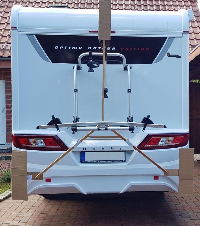

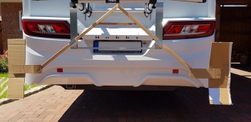

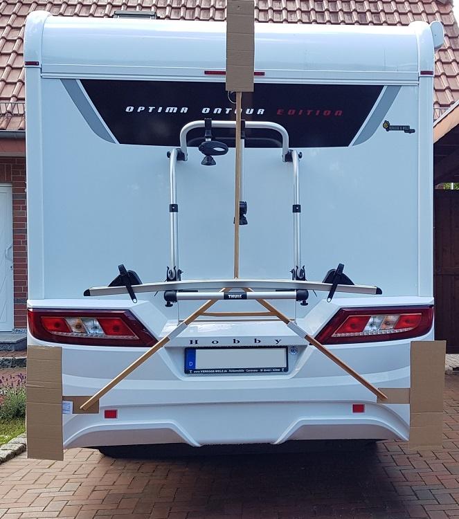

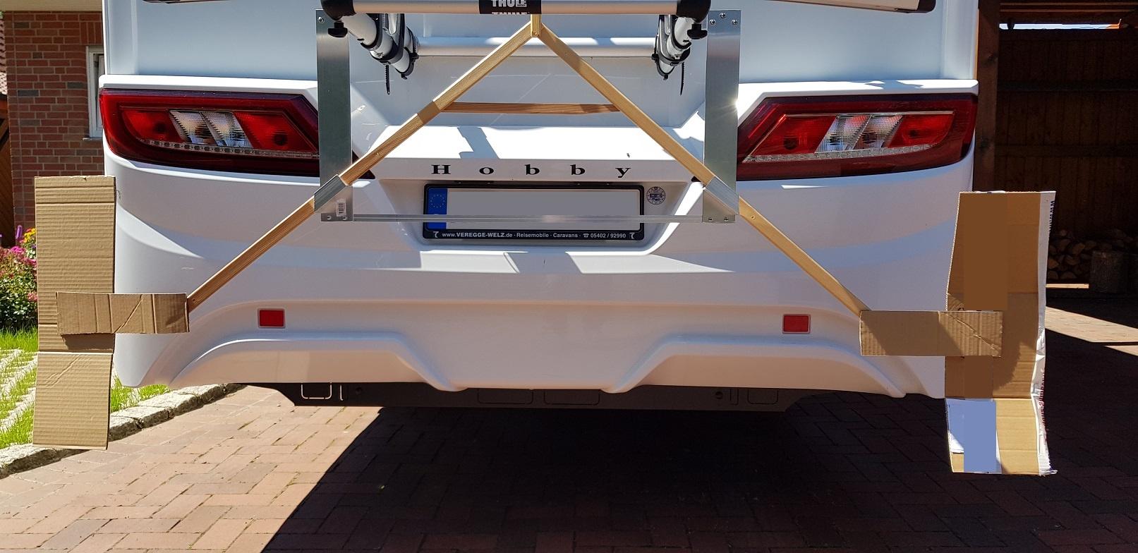

    Ich habe mir ein 1:1 Modell des Strandseglers aus Latten und Pappe gebaut, um zu sehen, wie es an den Fahrradträger muss (die Pappteile sollen die Räder sein).
    Beim oberen Foto ist noch eine 3d-gedruckte Halterung zu sehen, die nur der Anschauung dient und natürlich nicht einsetzbar ist. Beim unteren Foto fehlen noch 2 Stabilisierungsstangen, dann ist das 100% fest.
    Bei dem 1:1 Modell fehlt der Mastfuß, der eben nicht an dieser Stange (die mit dem Thule Schriftzug) vorbei passt.
    Ich denke, am oberen Foto ist zu sehen, dass der Strandsegler genau auf diese Höhe muss. Höher sind die Rückleuchten bedeckt und er ragt übers Dach hinaus.

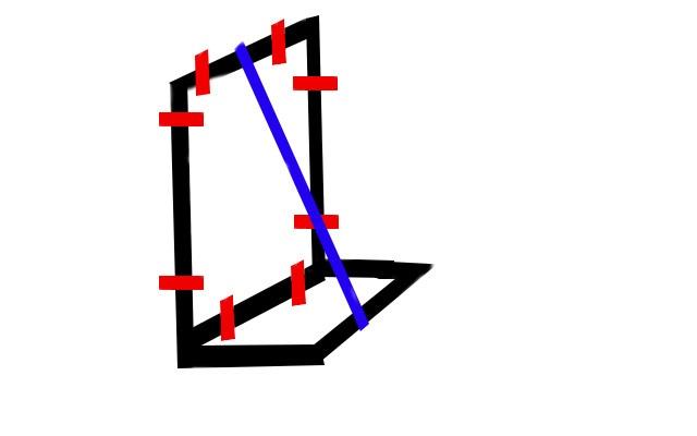

    so aus der Ferne, ohne den Fahrradträger wirklich zu kennen, würde ich mir eine Alu- Riffelplatte von mindestens 5 mm, ca. 50 breit x Länge der Fahrradträgers cm holen, oben, unten und seitlich mit Rohrschellen befestigen, so hast du eine glatte Fläche, an der du die Befestigungspunkte für deinen Segler setzen kannst. Eine untere, angeschraubte Winkelauflage von ca. B 50 cm x T 23 – 30 cm wäre optimal für eine Auflage des Spreizrahmen deines Seglers, um beim beladen einen Grundhaltepunkt zu bekommen.
    Das Ganze würde dann wie ein großer Alu Winkel aussehen mit 8 Rohrschellenbefestigungen (rot) und einem Spanngurt (blau).
    So bleibt die Fahrradträger unverändert, du hast ein Träger- Trägersystem und kannst im Alublech deine Befestigungspunkte frei wählen. Wenn du eine Dachreling hast, kannst du nochmals Befestigungspunkte vom Alublech zur Reling setzen (Spanngurte).
    So sollte dein Mastfuß auch kein Problem mehr sein, aber so aus der Ferne, ohne den Fahrradträger wirklich zu kennen, ist das nur ein Gedanklicher Vorschlag.

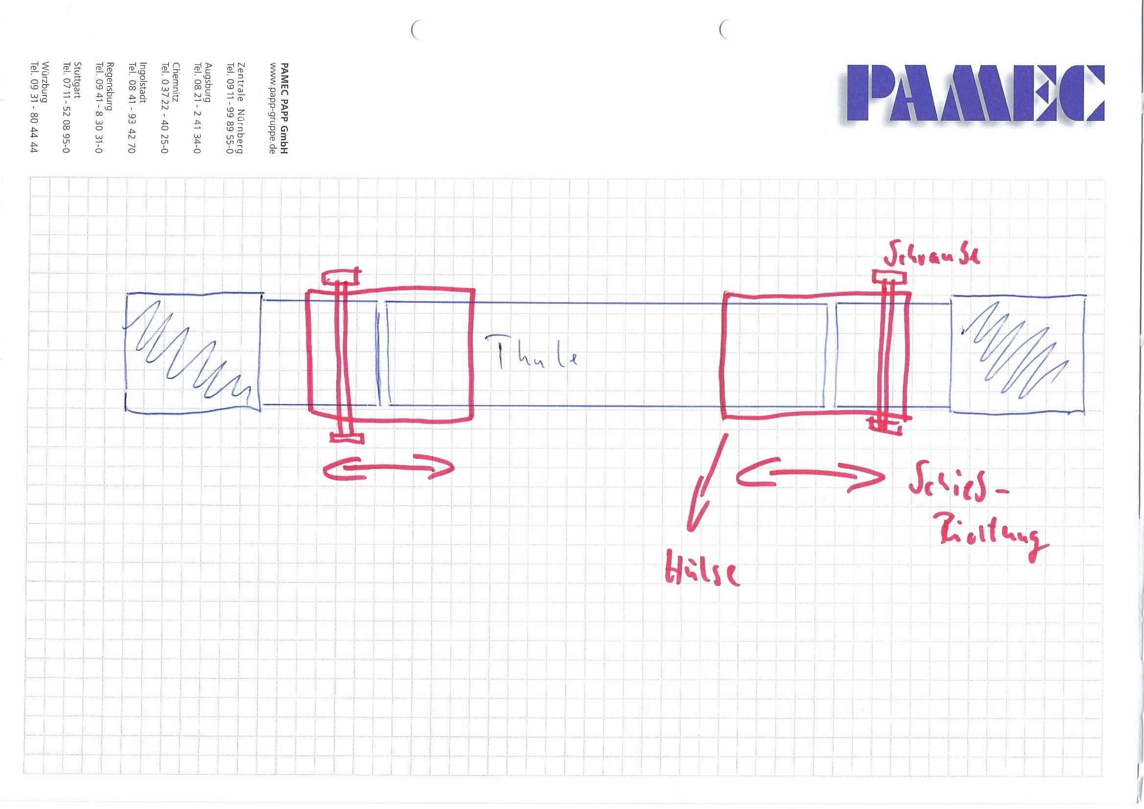

  • Vielen Dank für eure Ideen!
    Da ich in den nächsten Tagen losfahre, werde ich das nicht mehr schaffen und den Strandsegler zunächst in zwei Teilen in der Heckgarage transportieren. Aber aus euren (und meinen) Gedanken sehe ich langsam klarer, welche Lösungen machbar sind. Ich muss jetzt erstmal in Ruhe ein paar Zeichnungen machen.
    Das Aufbohren der Nieten hatte ich auch schon im Kopf, aber es sind nicht nur die Nieten in den Rohren sondern auch noch 4 weitere in den Winkelblechen. Das wird mir zu aufwändig, wenn ich jedes mal erst 6 Schrauben lösen und wieder festziehen muss.
    Um den Strandsegler in zwei Teile zu zerlegen, sind nur 4 Schrauben zu lösen. Das Problem ist nur, dass man dort immer mit Sand zu tun hat. Schrauben, Muttern und feuchter Sand vertragen sich gar nicht gut. Das muss dann immer erst mit Wasser gespült werden. Geht aber, dauert nur.
    Für weitere Ideen bin ich immer offen. Ich werde mich mal mit einer Zeichnung melden, wenn mir da was einfällt. Bis hierhin erstmal herzlichen Dank für die rege Beteiligung!
