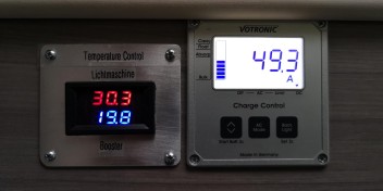

    unsere Freya hat ja einen 50A-Booster bekommen. Angeregt durch verschiedene Stellen, dass die i-Lima bei niedriger Drehzahl zu heiß werden kann hab ich einen Temperatursensor an das gute Stück geschraubt und einen zweiten an den ladebooster.
    Hab heute bei 12°C aussen Temperatur den Wagen mal etwas laufen lassen (5min), nebenbei wurden knapp 50A in meine Aufbaubatterie geschaufelt.
    Ergebnis: in den wenigen Minuten ist die Lima um 20°C wärmer geworden.
    Ich werde weiter berichten, wie sich die temp im fahren/stauen verhält.

  • Hallo Kurt,
    Ja ich denke du hast recht.
    Der Lieblingsdarsteller von wcs hört sich sehr gerne selber reden, ist extrem stolz auf seinen neuen Booster mit temp.controll und das ist natürlich auch seine markezing-strategie.
    Bin ich zu Anfang auch drauf eingegangen.
    Gab aber auch sehr gute Tips & Tricks aus der Ecke, ich denke einen Teil meiner Installationen hätte ich vielleicht unrichtiger gemacht ohne ihn.
    After all, ich bin Kaufmann mit Affinität zur Technik, deswegen aber trotzdem kein techniker/Handwerker.
    Die temp. Überwachung hat mich jetzt in total keine €20 gekostet, es hat Spass gemacht sie einzubauen und ich LIEBE Spielkram.
    Und vielleicht kann ich herrn wcs ja mal damit konfrontieren, das das mit der überkochenden iLima quatsch ist. Und es beweisen.
