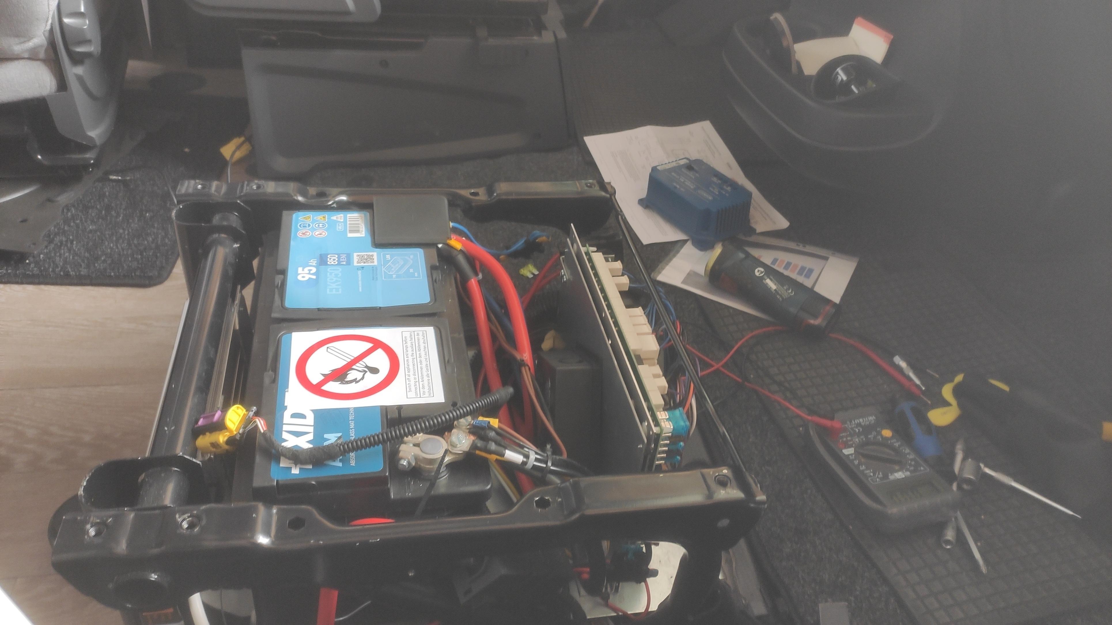

  • Ein Hallo in die Runde,
    ich habe am vergangenen Wochenende einen Booster in meinem V65GE eingebaut.
    Ich möchte mich für die fachkundige Unterstützung im Forum bedanken.
    Ich hânge noch Fotos von der Umbaumaßnahme an.
    Udo
