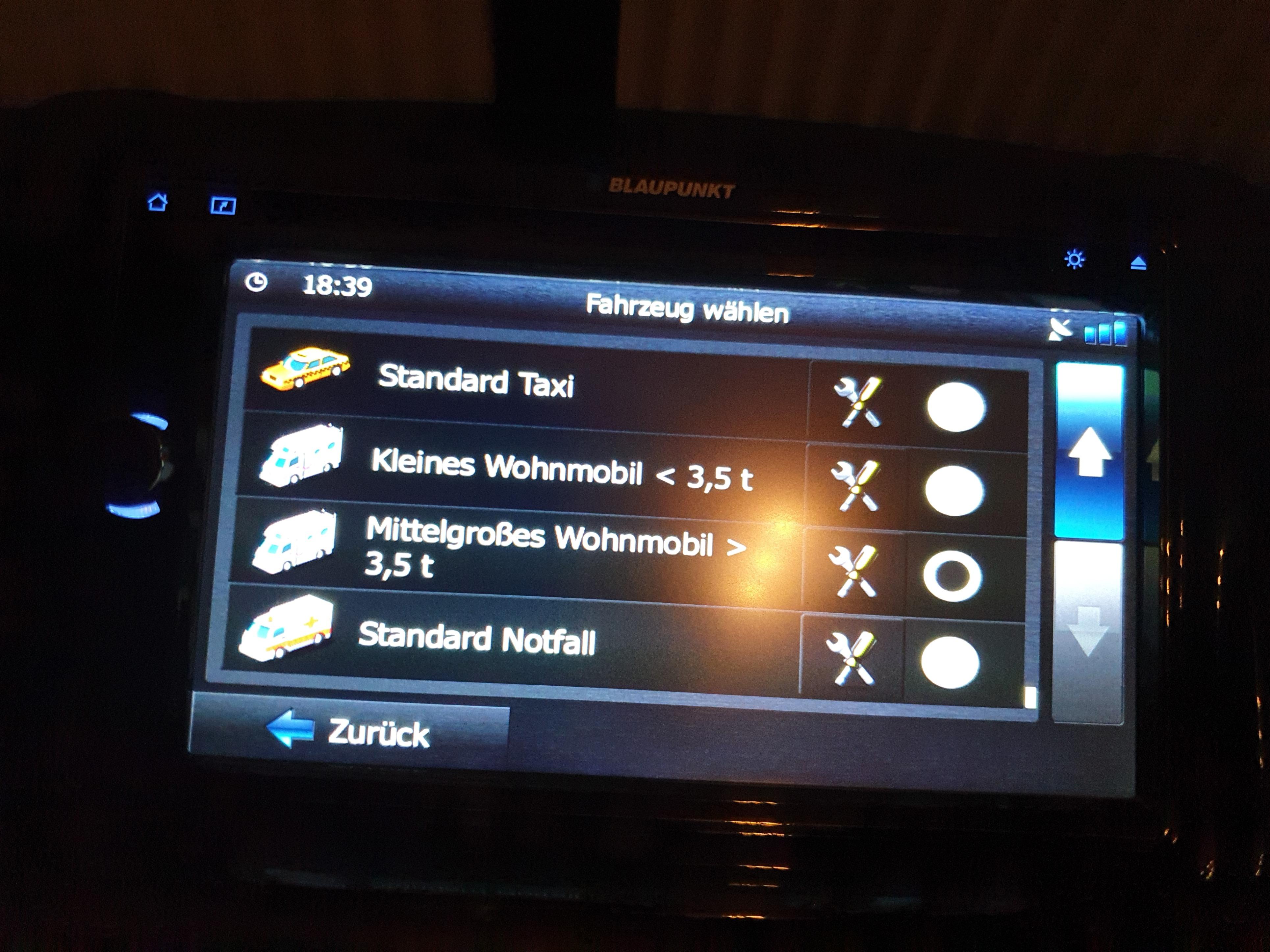

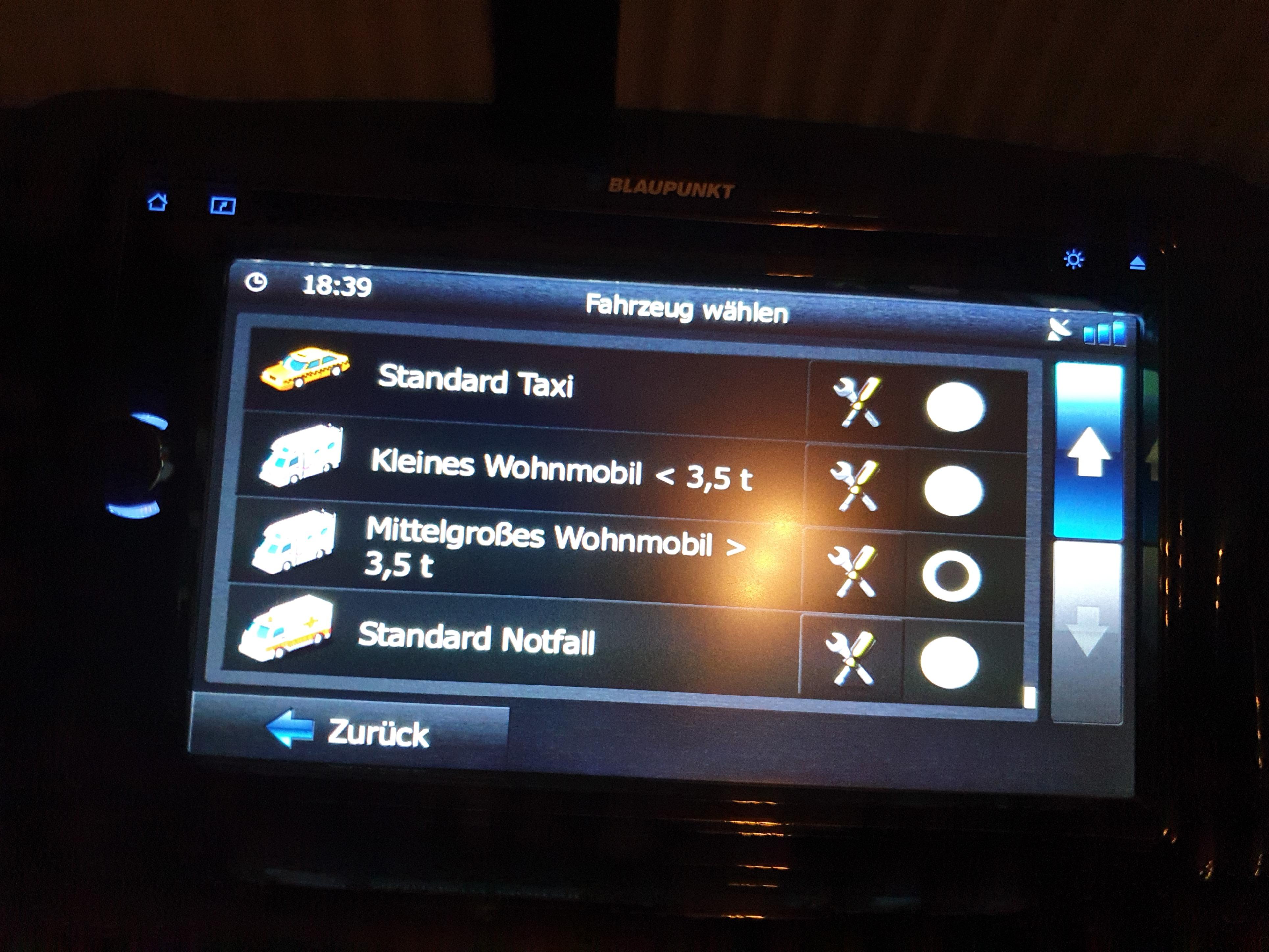

  • Ich habe diese Woche meine Karte upgedated, seitdem kann ich auch Wohnmobile auswählen (> 3.5 t,
    < 3,5 t). Die nervigen Höchstgeschwindigkeitsmeldungen kommen aber immer noch. Muss mal schauen, wegen dem was Michael schreibt...
    Oder eben z.B. Krankenwagen wählen und anpassen, Maße anpassen, Namen ändern.
    Viele Grüße,
    Christiane und Achim
