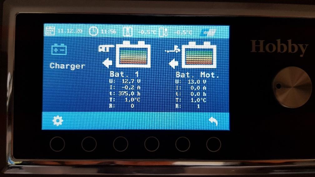

  • Hallo für alle Interessierte,
    habe nun seit 5 Tagen das Womo mit Trennschalter ON und über das Display alle Verbraucher abgeschaltet am Dauerstrom. Beide Batterien sind voll und werden auch nicht überladen. Ich denke das funktioniert gut. Der Stromverbrauch in dieser Zeit beträgt 0,7 kWh, also vernachlässigbar! :laugh:

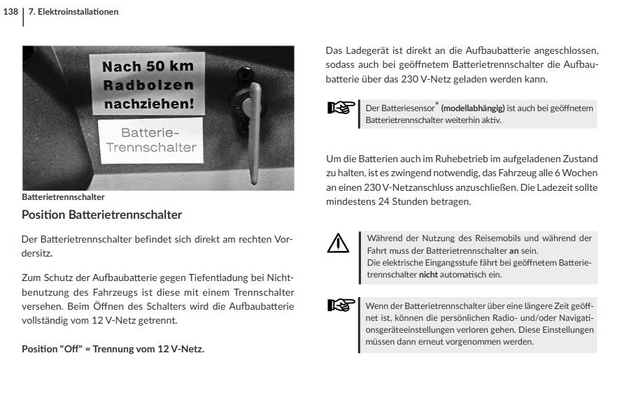

  • Oben rechts in deinem Screenshot steht doch:
    "Das Ladegerät ist direkt an die Aufbaubatterie angeschlossen,
    sodass auch bei geöffnetem Batterietrennschalter die Aufbau-
    batterie über das 230 V-Netz geladen werden kann."
    Also muss der Trennschalter wohl nicht an sein.
