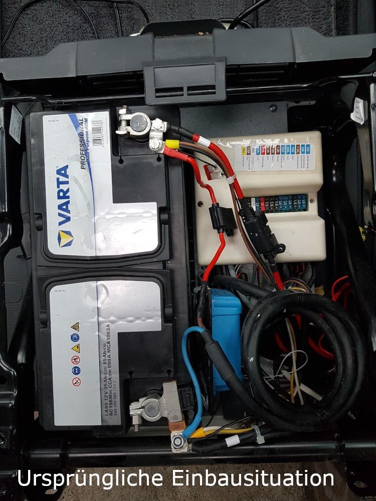

ich habe ein Hobby T70F und ich würde mir gerne eine 2 Batterie unter dem Fahrersitz einbauen. Wie schließe ich sie an und wie kann ich sie im Bordpanel überwachen?

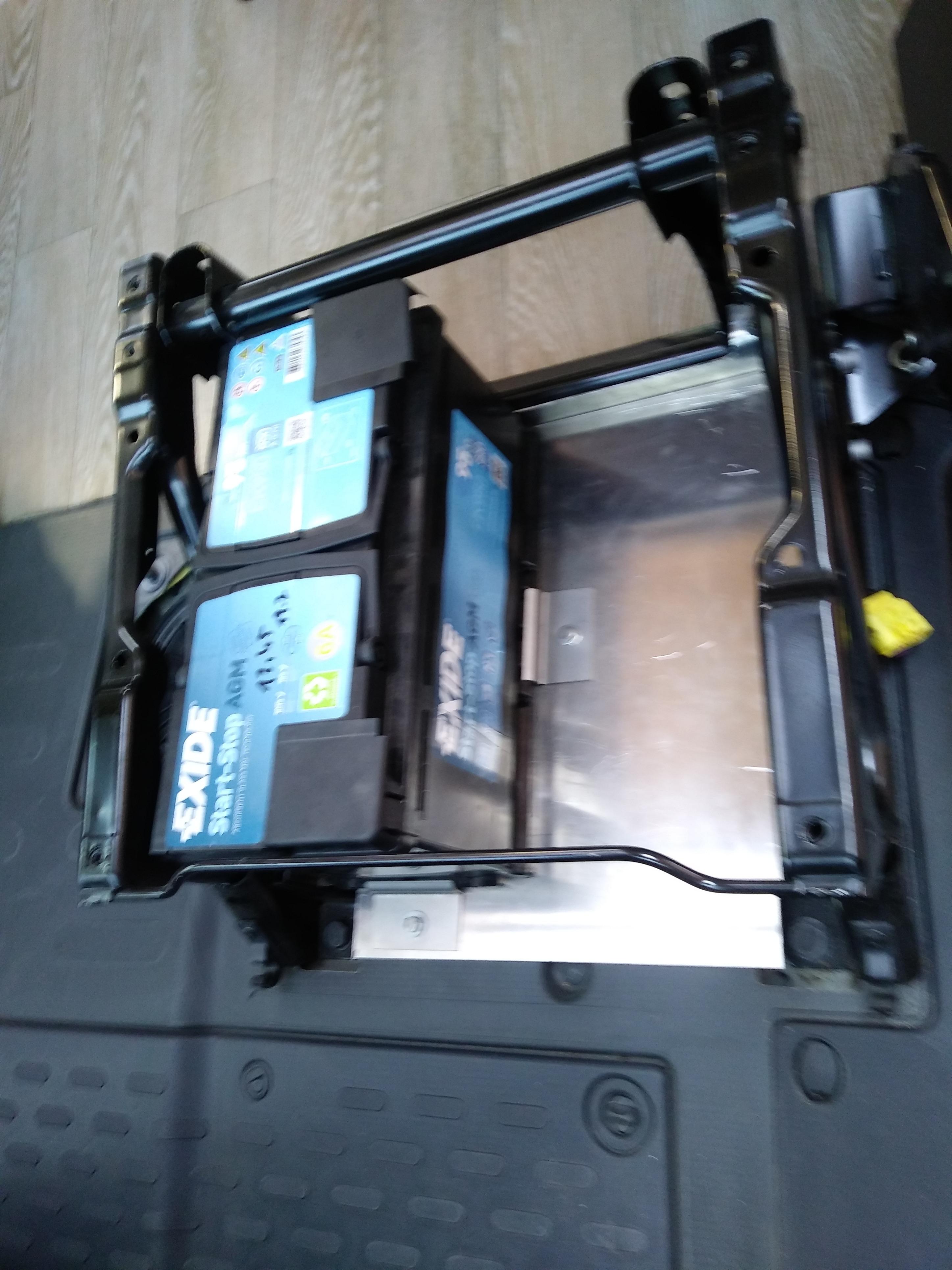

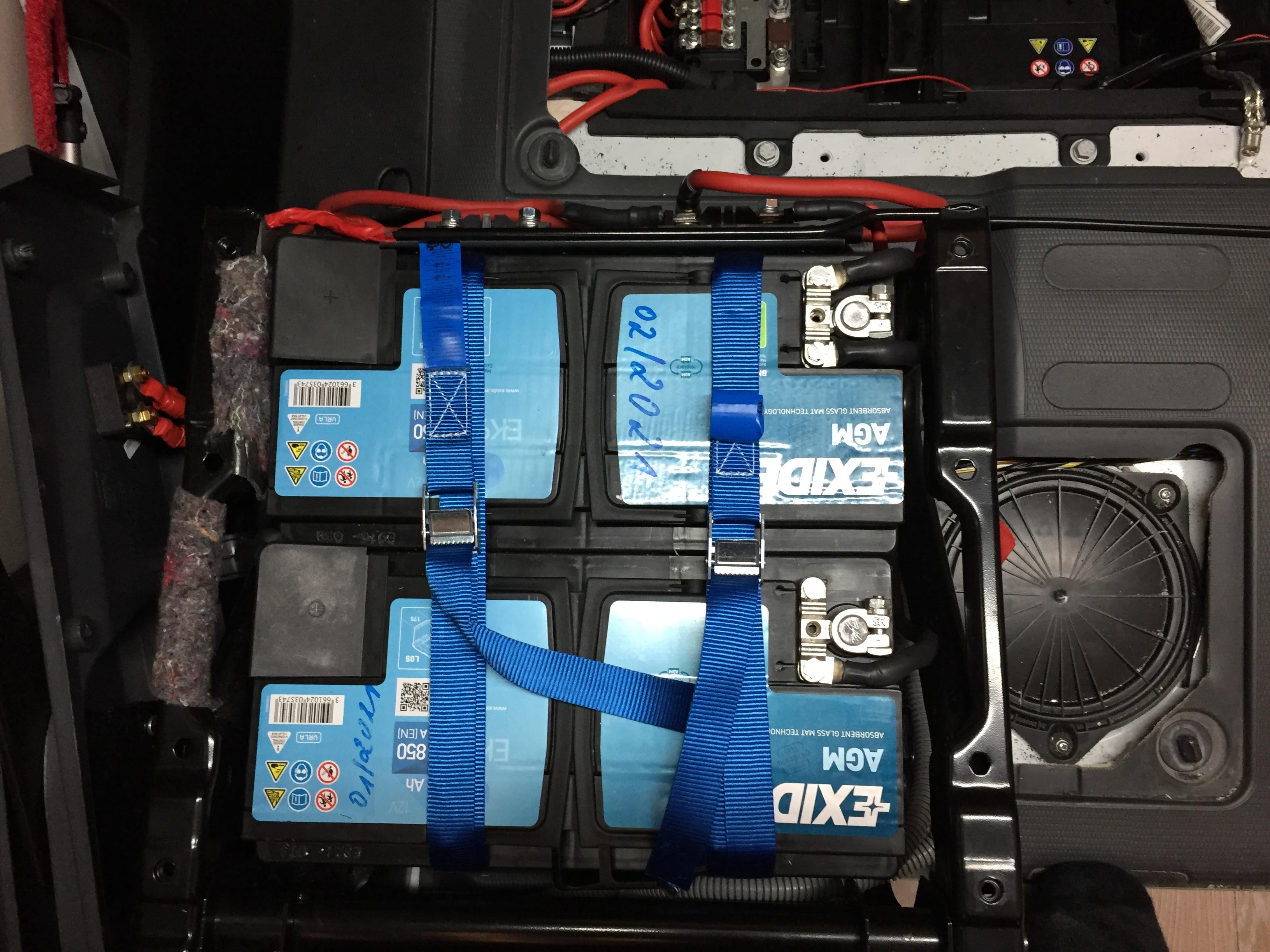

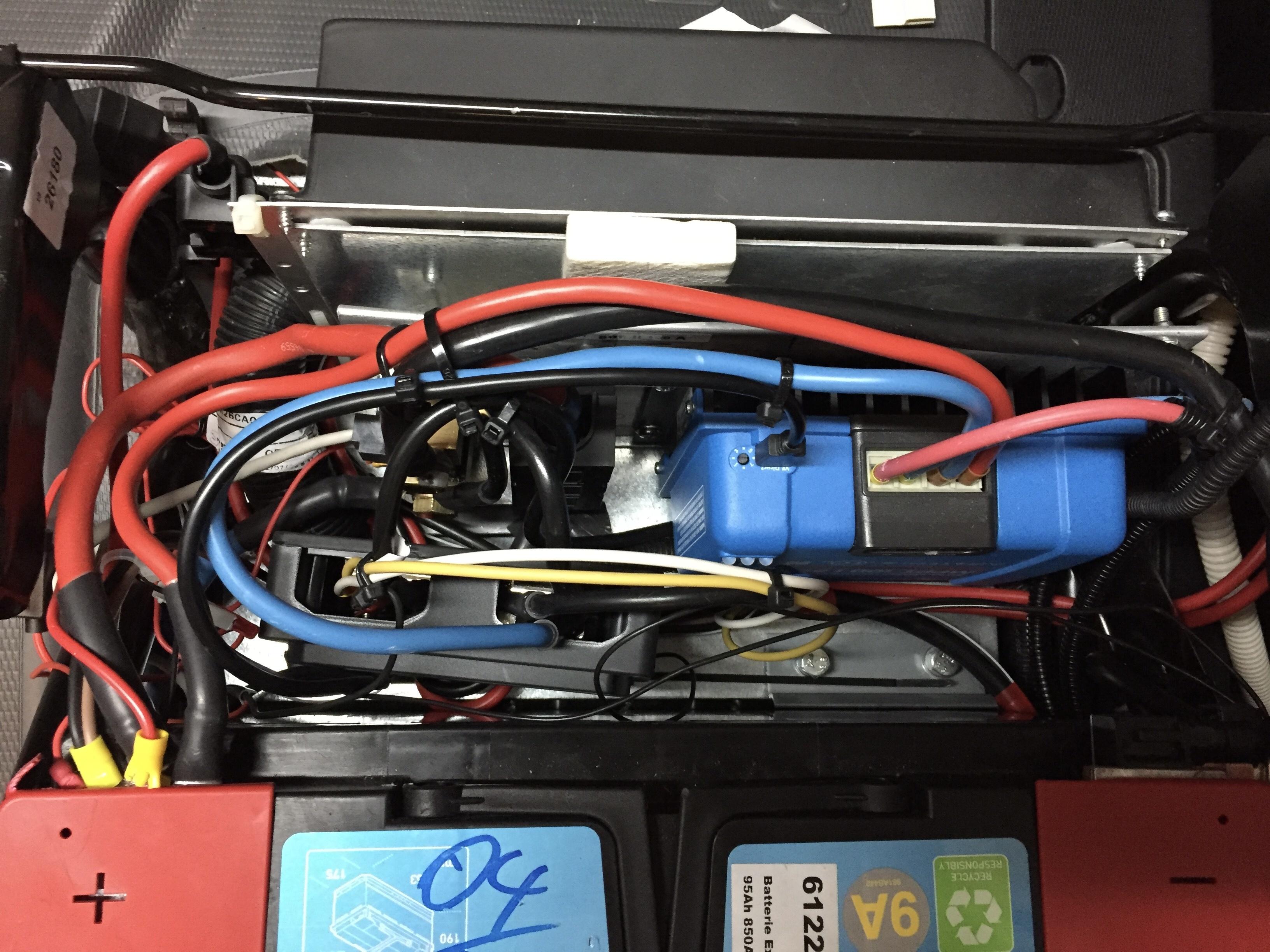

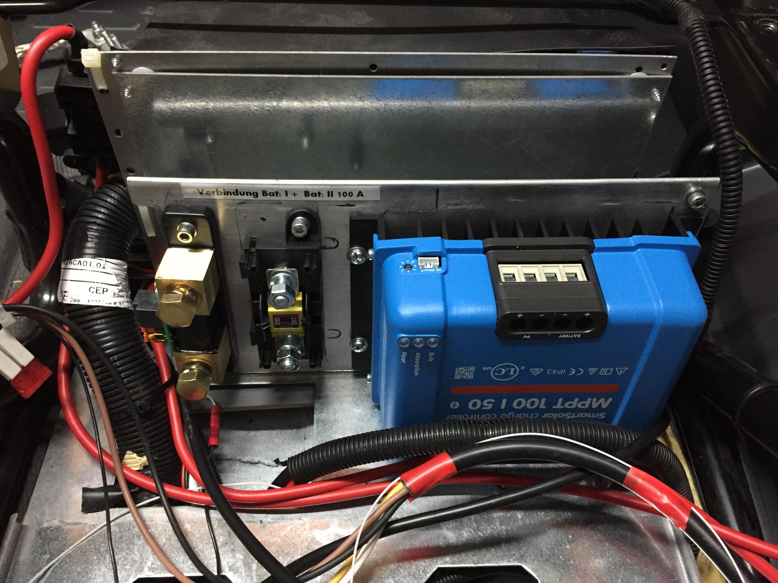

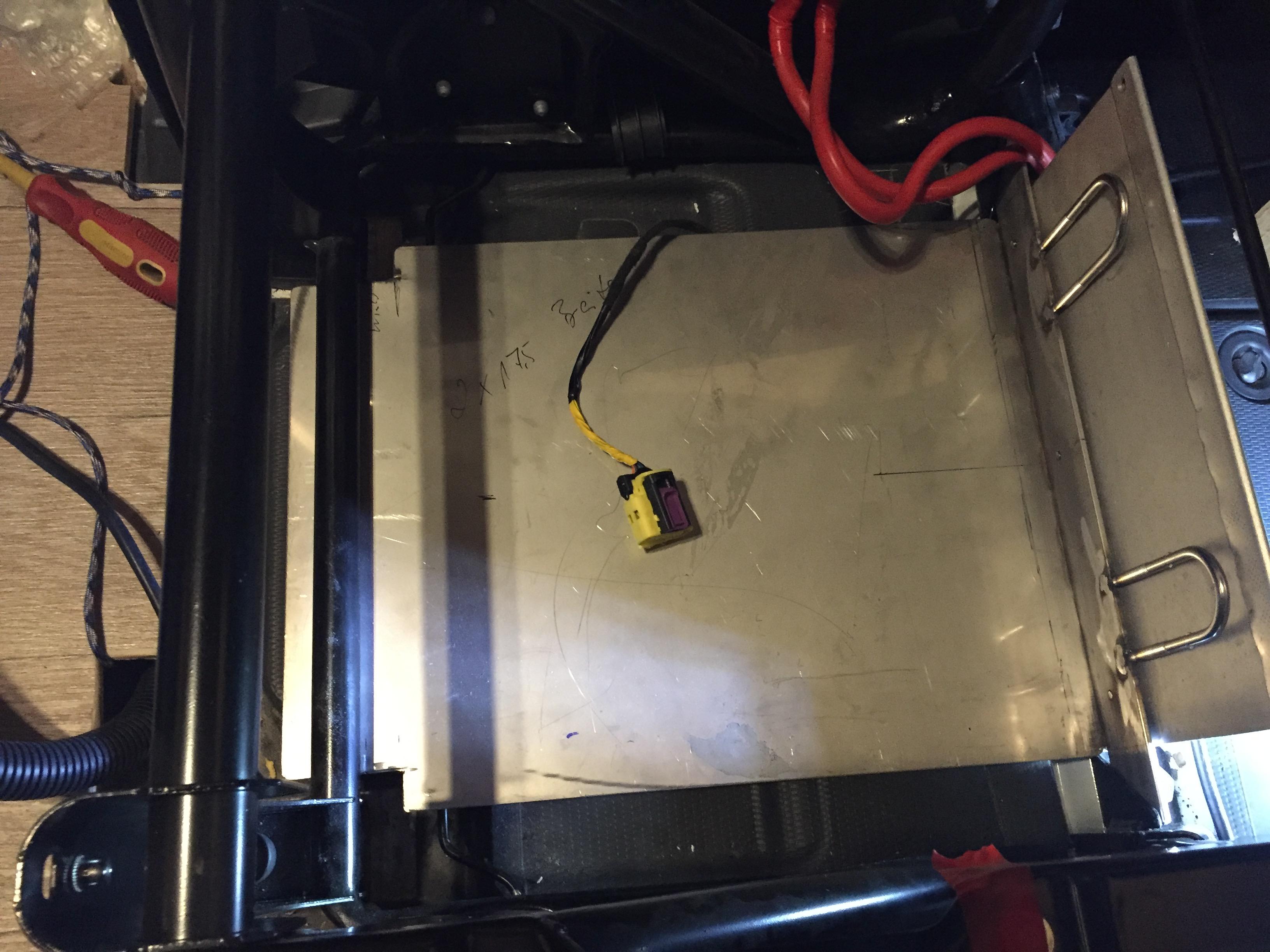

angeschlossen wird parallel zur vorhanden Batterie. Ich habe dort 35 mm2 Kabel verlegt. Wenn Du im
Bordpanel die doppelte Batteriekapazität einstellst, kannst Du das Richtige im Display ablesen.

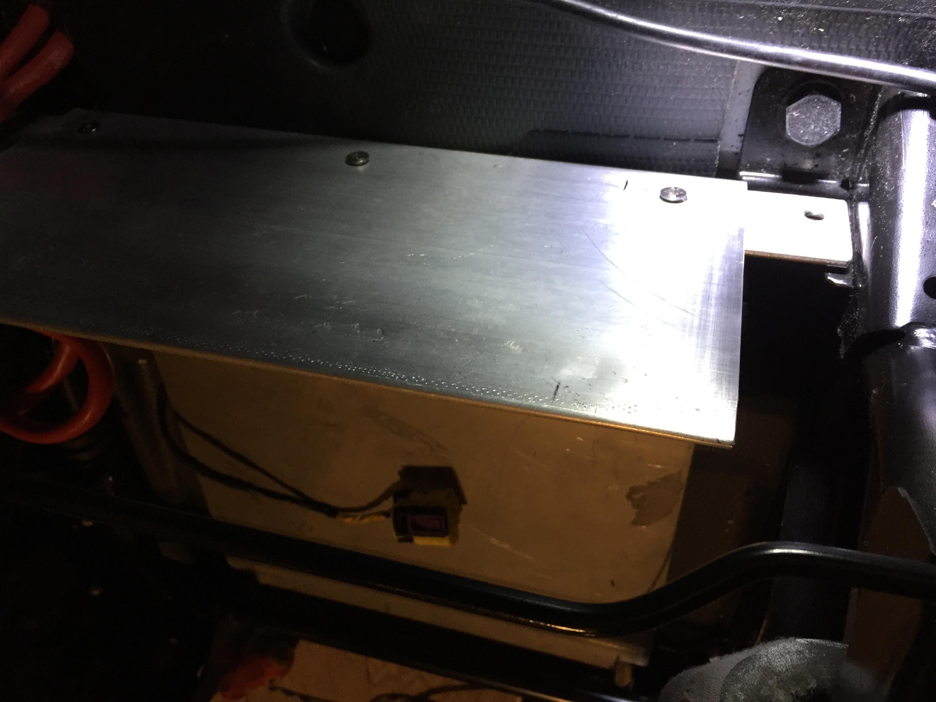

Eine Batteriekonsole brauchst Du auch noch. Siehe Foto. Do hab ich es gelöst.
Gruß Thomas

Hallo Thomas,
danke für die Info und das Bild von der Konsole.

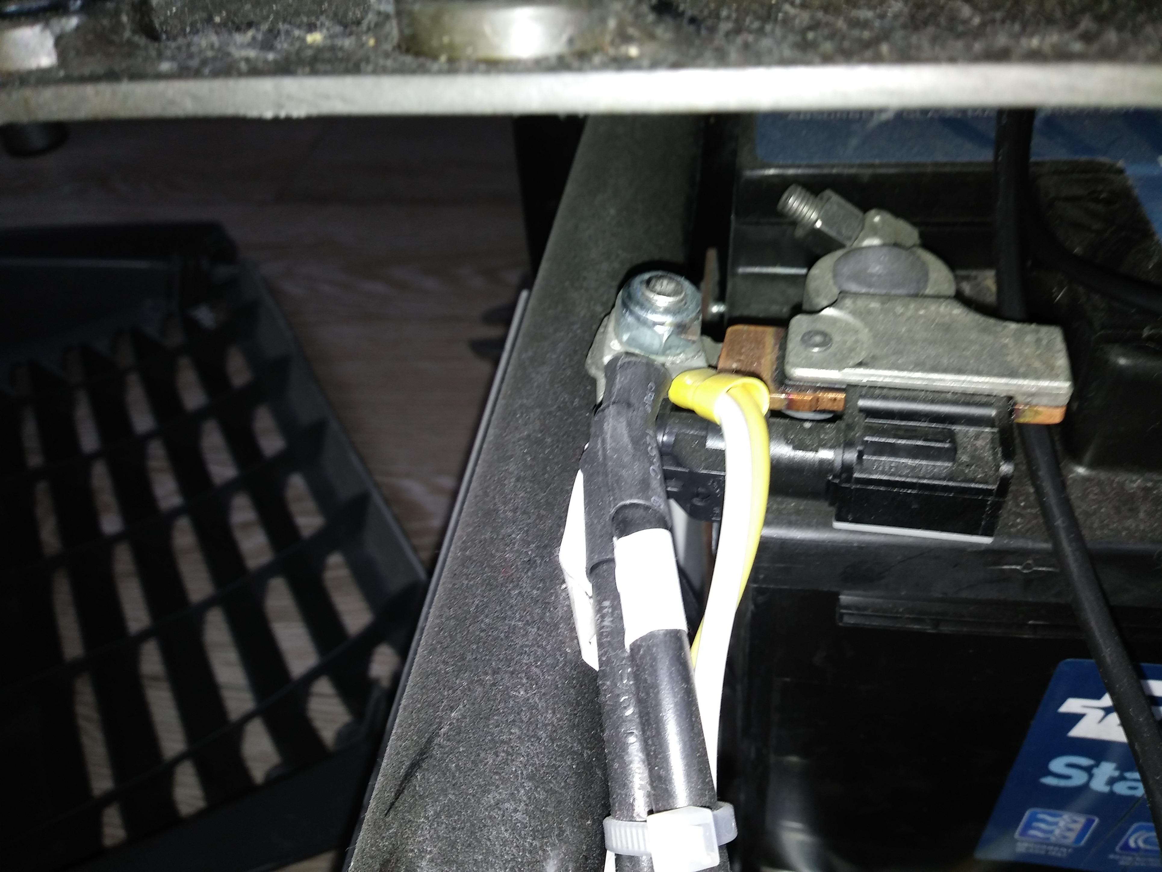

Muss ich vor den Batteriesensor an den Minuspol oder danach ?
Hallo Rainer,

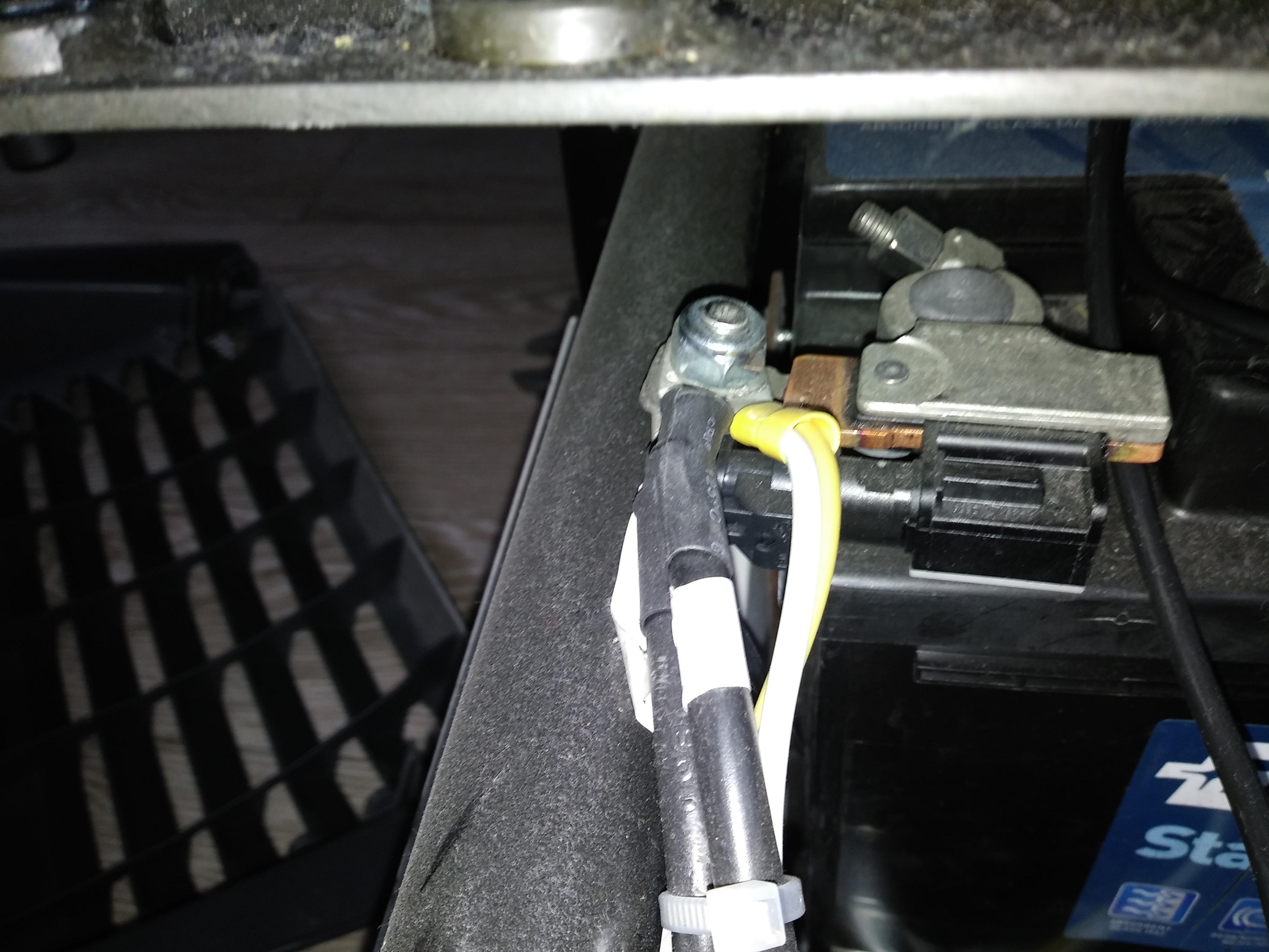

Du klemmst den Minus der 2. Batterie
auf die Minusklemme der 1. Batterie.
Der Sensor hängt da auch drauf. Da, wo die M 8 Mutter ist, kommt der Minus der 2. Batterie mit ran.
Gruß Thomas

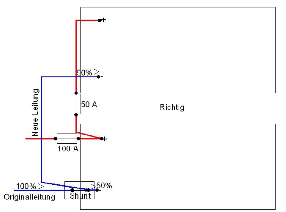

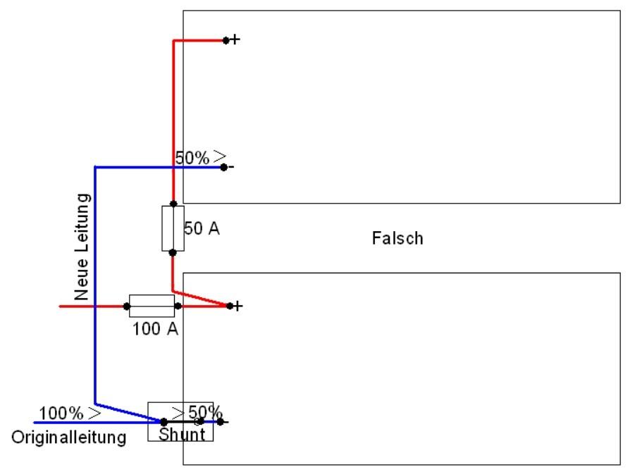

ZitatDer Sensor hängt da auch drauf. Da, wo die M 8 Mutter ist, kommt der Minus der 2. Batterie mit ran.
Das ist falsch!
So wird der Strom, der in die zweite Batterie fließt, nicht gemessen.
Danke für die Info,
das heißt also, die Minusleitung muß an die M6 Schraube direkt am Pol.
Moin Hartmut, danke für die Info,
jetzt bin ich etwas verunsichert, Wenn kein Sensor vorhanden wäre, würde ich doch auch nur die Pole direkt verbinden und dann die dopellte Kapazität erhalten oder ?
Moin Rainer,
Richtig ![]()
Zitatjetzt bin ich etwas verunsichert, Wenn kein Sensor vorhanden wäre, würde ich doch auch nur die Pole direkt verbinden und dann die dopellte Kapazität
Natürlich, aber auf dem Foto von Thomas teilt sich der Strom, der zurück in den Akku fließt, vor dem Shunt (IBS) auf, d.h. es geht nur der Teilstrom, der in den Originalakku fließt, über den IBS, der andere Teil fließt "unerkannt" in den anderen Akku.
Ich hoffe, das hilft ein wenig ![]()

Hallo Hartmut,
bin ja nicht so der Elektrikfreak, aber wo ist der Unterschied zwischen richtig und falsch?
Hallo Hans-Ulrich,
schau Dir mal die Anschlüsse an den Minuspolen genau an, insbesondere wo die "Neue Leitung" an den Shunt geht.
Hallo Hartmut,
Asche auf mein Haupt. Alles klar.
