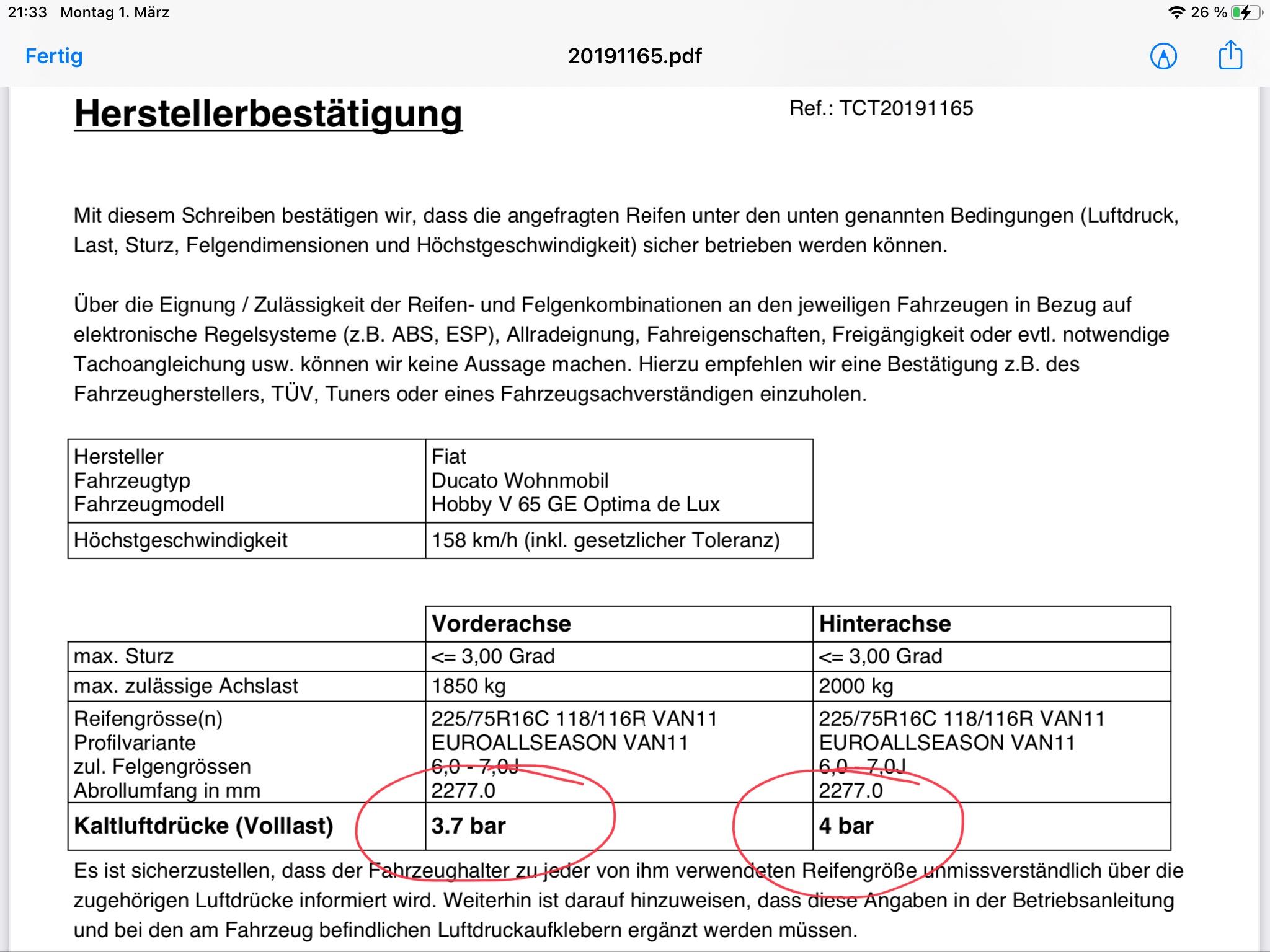

    fahre auch die Allseason Falkenreifen. Ich teste die Reifen und finde Sie deutlich besser als die Conti Reifen. Zudem habe ich eine Freigabe für den Reifendruck bekommen und der ist laut Hersteller deutlich niedriger als der Originale von Fiat.
    Dadurch hat sich der Fahrkomfort sehr verbessert und kommt nich ganz an die 18 Zöller heran, aber der Komfort kostet deutlich weniger.
    Hänge mal die Freigabe als Bild an.

    ich hatte beim Kauf die Michelin Ganzjahresreifen drauf. Die auf der VA haben gerade Mal 1,5 Jahre und ca 40000 km gehalten. Seit dem hab ich die Falken drauf. Sie sind etwas lauter, aber dafür hab ich bei Schnee und Regen noch keine Probleme gehabt. Und der Reifendruck ist viel freundlicher als die 5,5 bar von Fiat.
