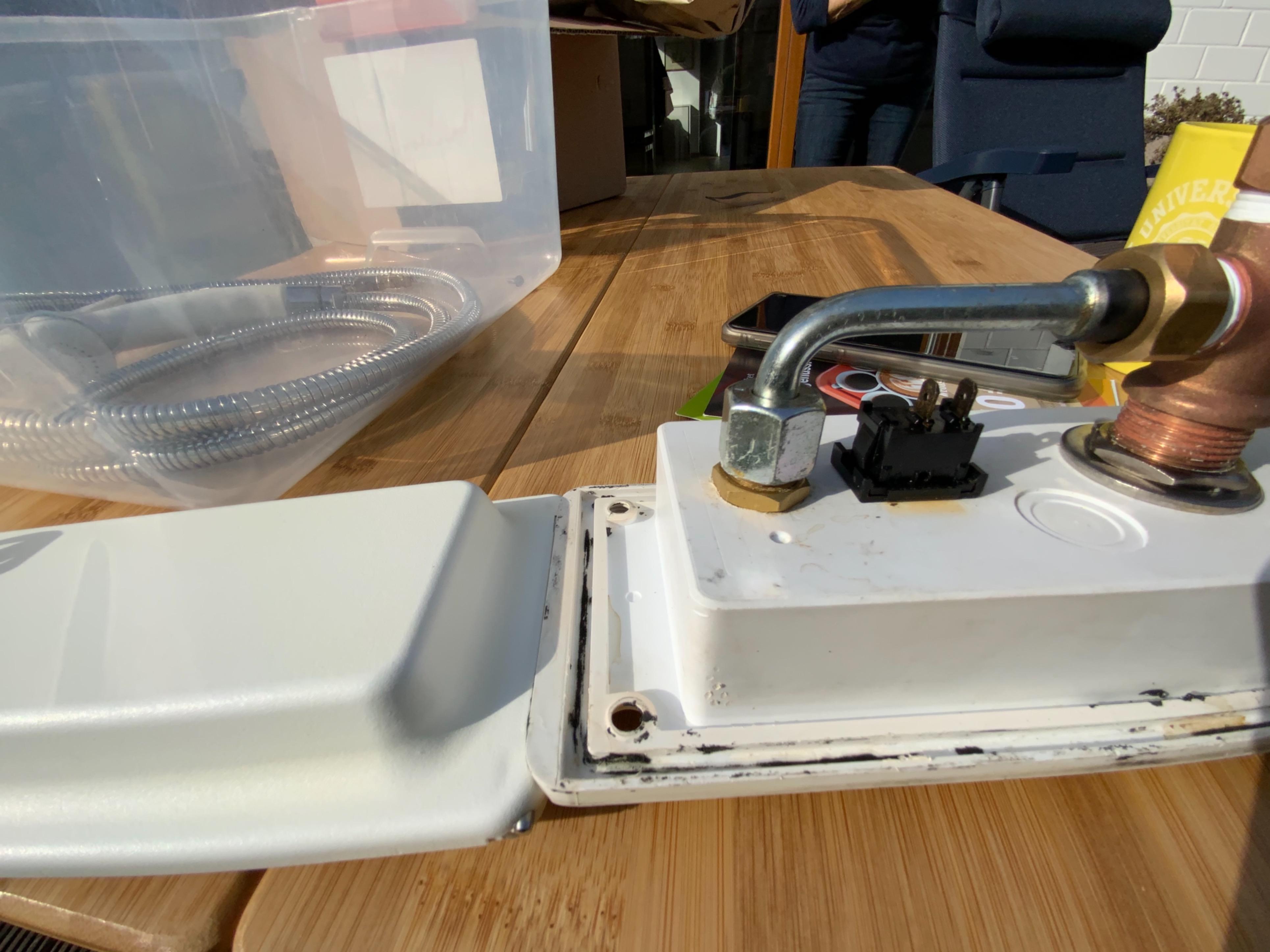

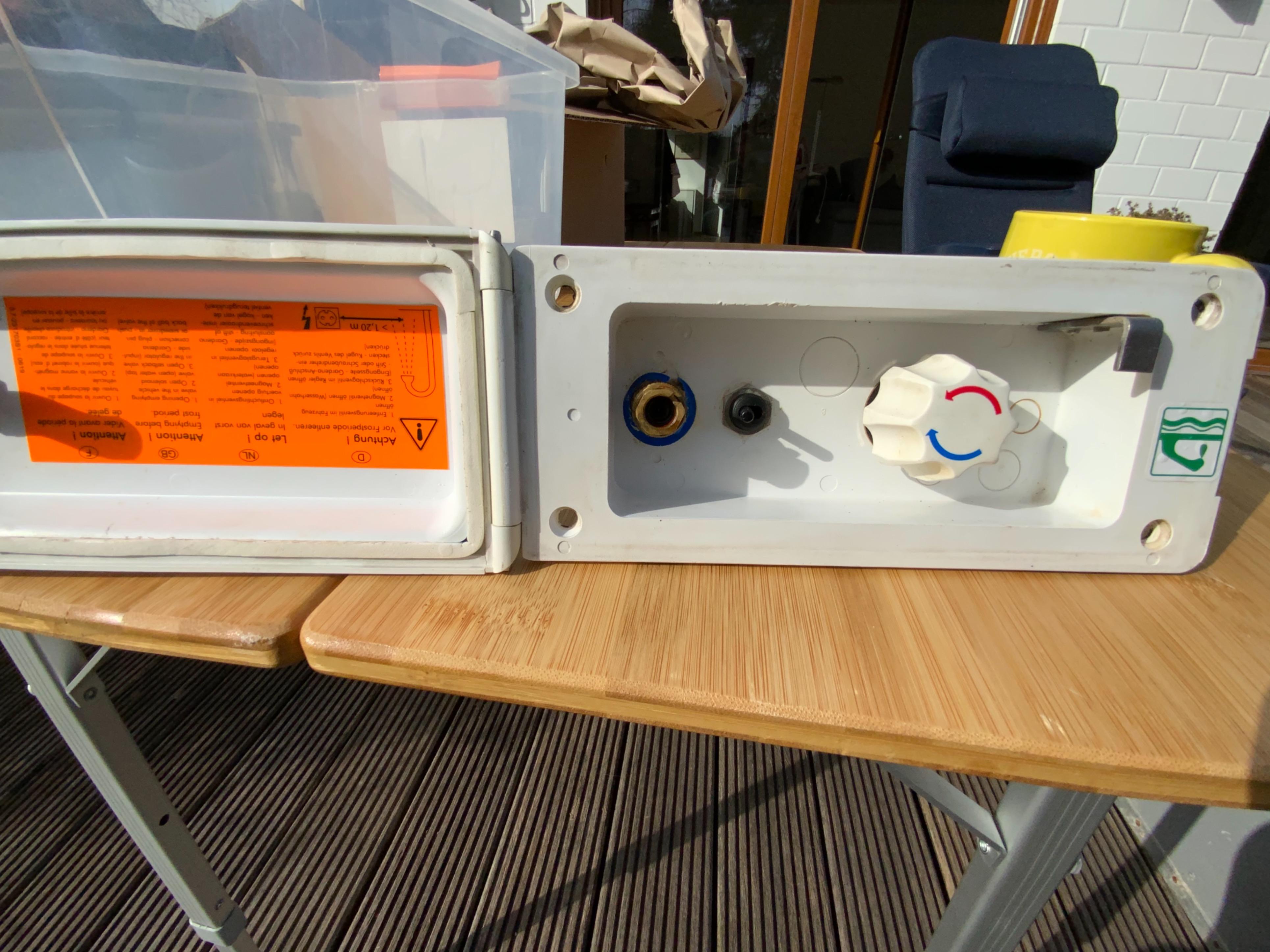

    ich erneuere gerade den Duschaussenanschluss, welcher wohl seit Jahren nicht in Betrieb war. Siehe Foto. Neue Schlauchleitungen sind schon bestellt und die Rotgussarmatur habe ich auch wieder hinbekommmen. Die Brause mit dem Bajonettanschluss gibts von Reimo bei Wagner, kostet allerdings stolze 45 EUR. Nun meine Frage: die Anschlussbox hat einen Kippschalter - ich nehme an, um die Pumpe von außen einzuschalten. Ein Kabel lag aber nicht mehr im Aufbau. Wo muss ich dieses Kabel anschließen? Vielen Dank für eure guten Ideen!

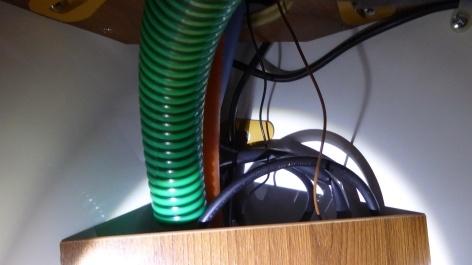

  • Hallo Steuermann.
    Ich habe meine Außendusche auch selber nachgerüstet auf der Fahrerseite,
    damit ich nicht immer das Wasser nacher unter der Markise, Tisch etc. habe.
    Dort dann eine Leitung zum Wasserhahn Küche gelegt und parallel angeschlossen.
    Wie von Divertom beschrieben wurde ....
    Conny und Werner

  • Hallo Steuermann.
    Von dem Anschluß unter der Spüle habe ich leider kein Foto - nun noch Winterquartier.
    Sind aber auch nur 2 Adern in einer Leitung.
    Die für die Dusche werden dort einfach nur parallel aufgeklemmt.
    Hier sieht du den Anschluß am Schalter an der Dusche
    https://www.hobby-wohnmobilfor…es/14962-au%C3%9Fendusche
    Conny und Werner

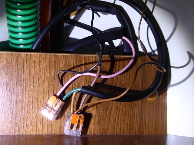

  • Moin Steuermann,
    das Foto zeigt den Anschluß unter dem Waschbecken. Die Kabelage herausziehen und an den Klemmen mit einstecken. Die Litzen wurden verlötet, damit nichts auseinanderfällt. Die beiden dünnen Kabel kommen vom Hahn des Waschbeckens. Das ist unter der Spüle ähnlich, nur schwerer zugänglich.
