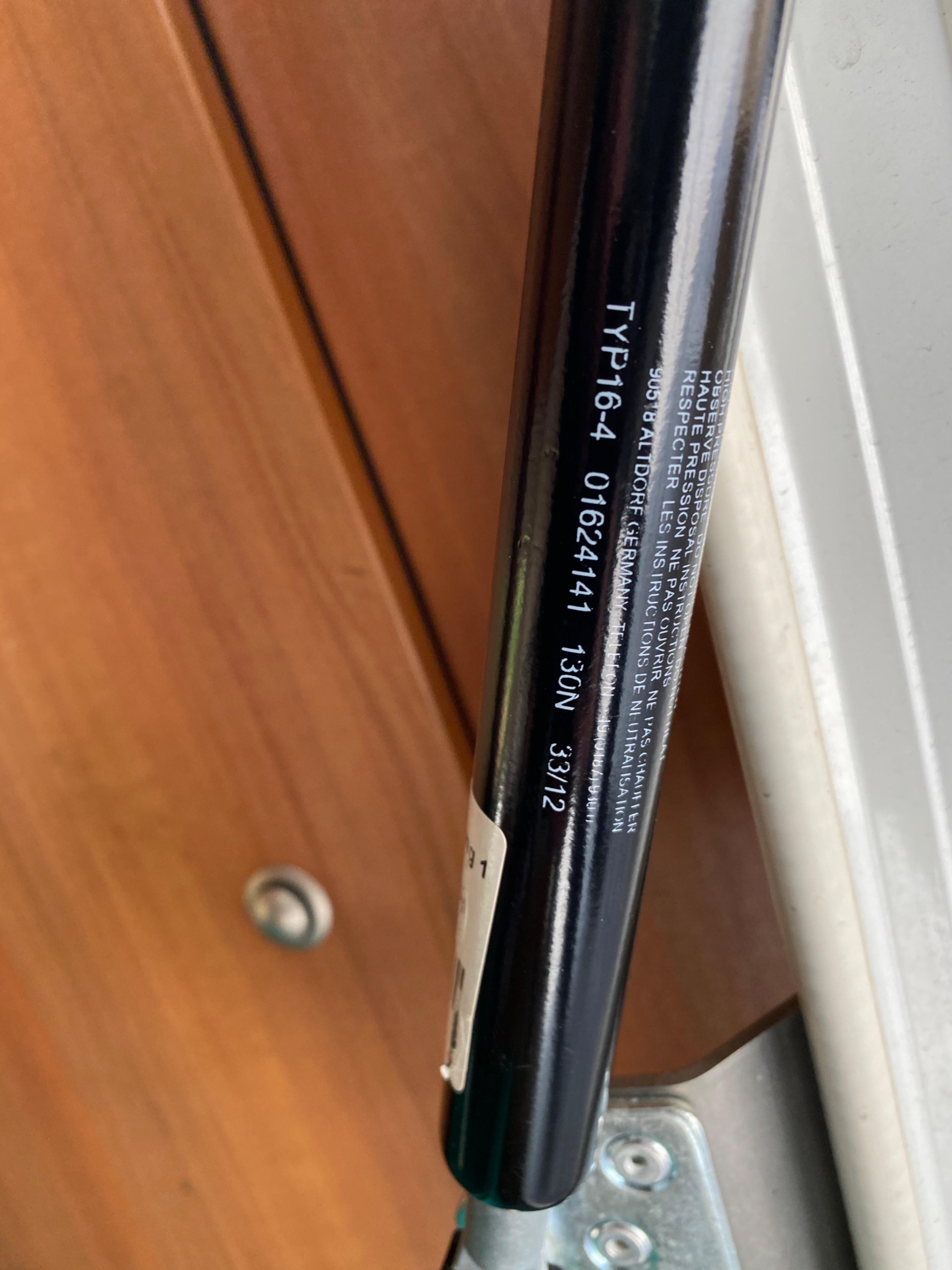

    ich muss an meinem Toscana die Gasfedern für die Heckklappe wechseln. Die alten sind müde geworden.
    Nach längerer Suche habe diese auch gefunden. Diese gibt es nur noch bei der
    Firma HINSCHA in Belgien. Gasfeder Suspa Ref 16-401624141. 130Newton.
    Incl. Versand 210 €.

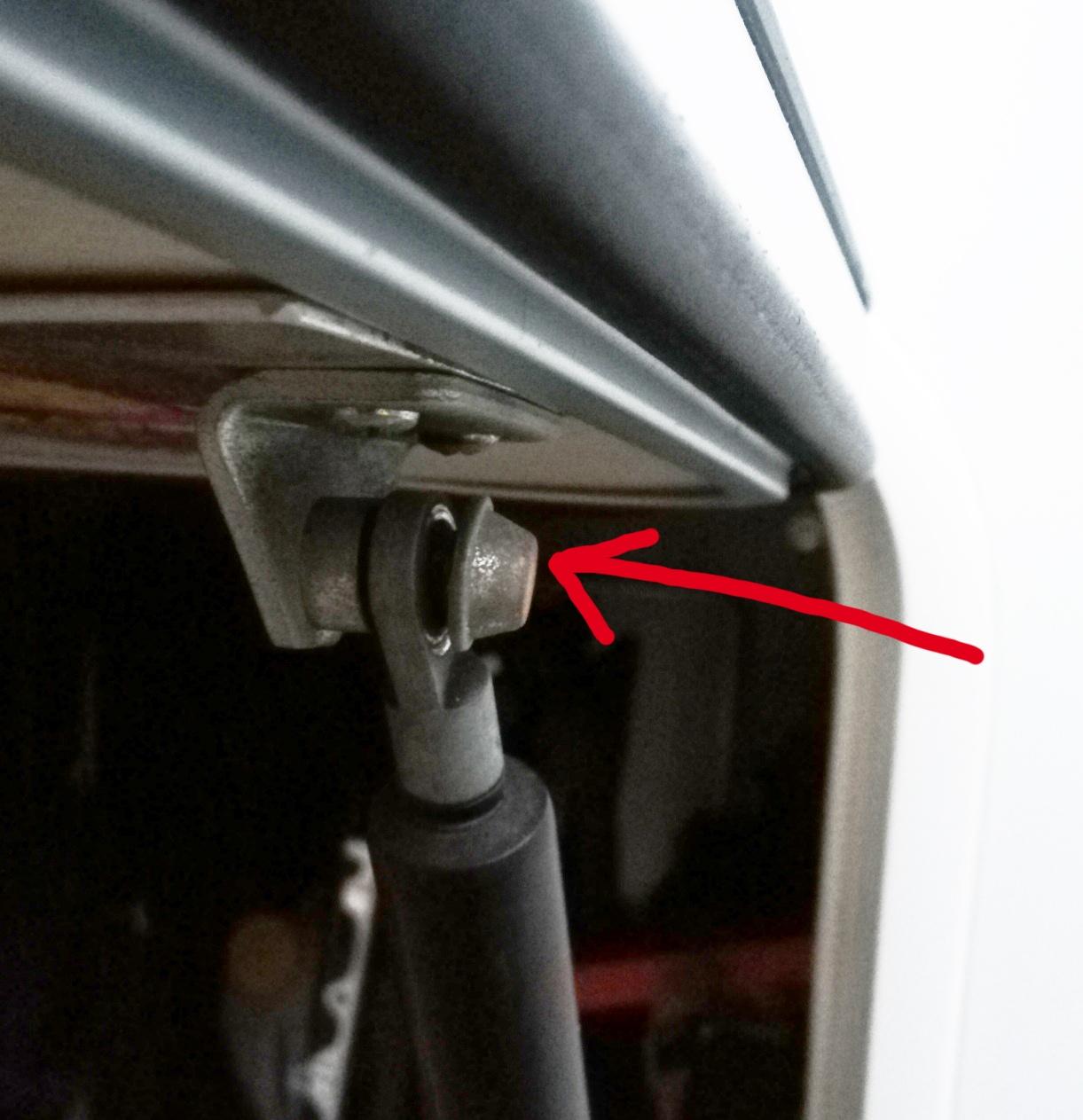

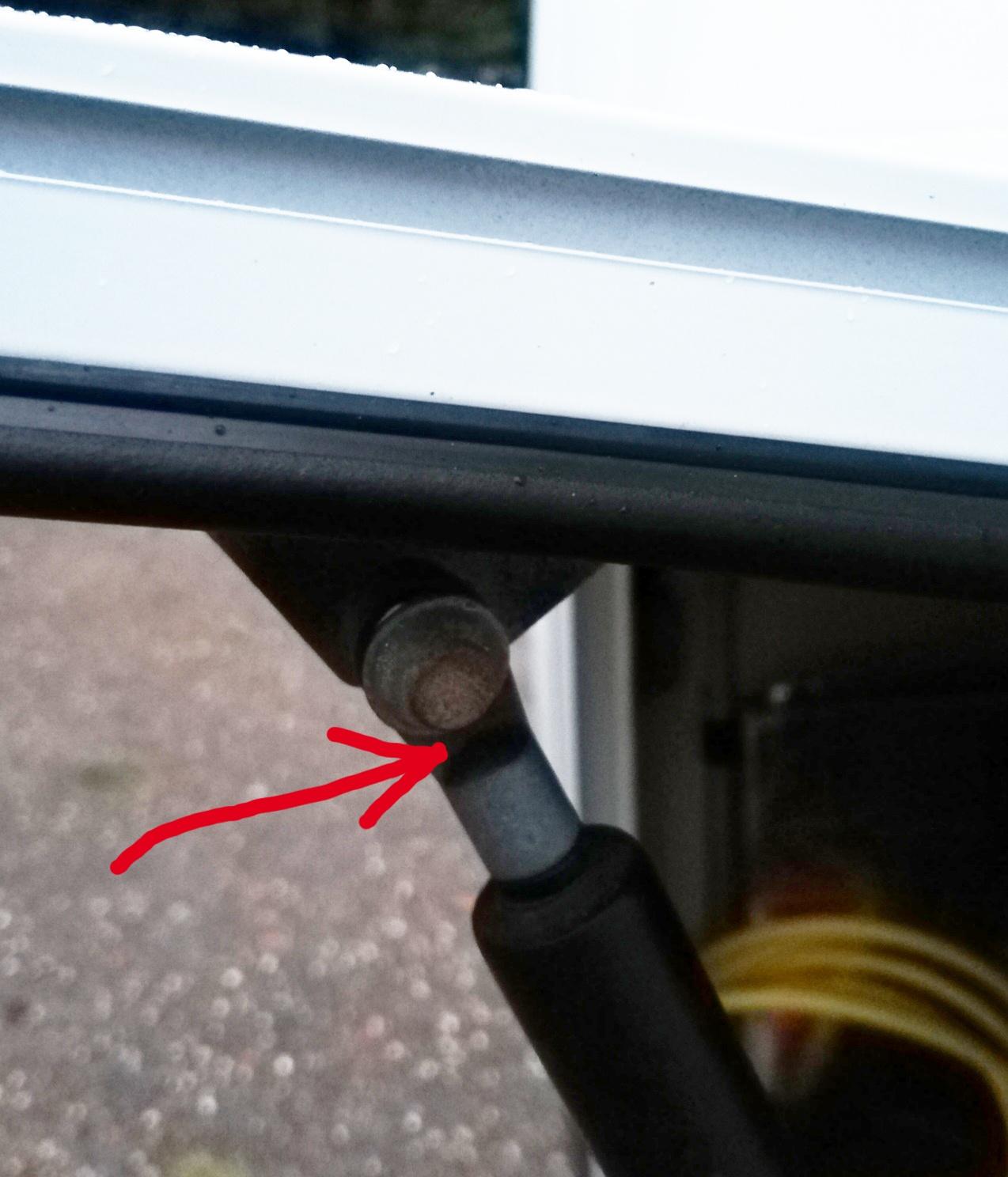

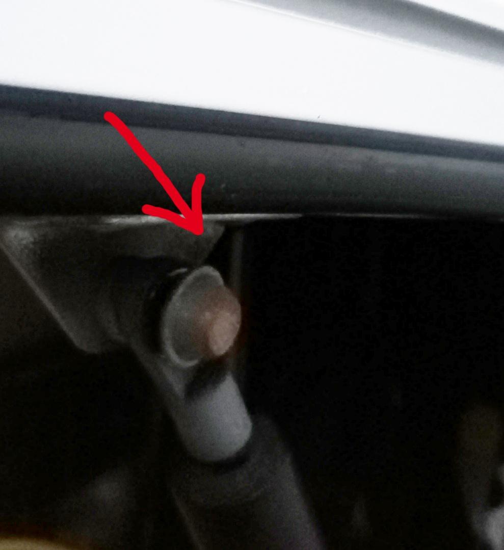

    Jetzt meine Frage, siehe die Fotos, was sind das für Kappen,
    wie werden die genannt und wo kann man die erhalten.
    Wie bekommt man die Dinger ab?

    die Dinger bekommst du mit zwei Schraubendreher runter gehebelt. Sind eigendlich wieder verwendbar :)

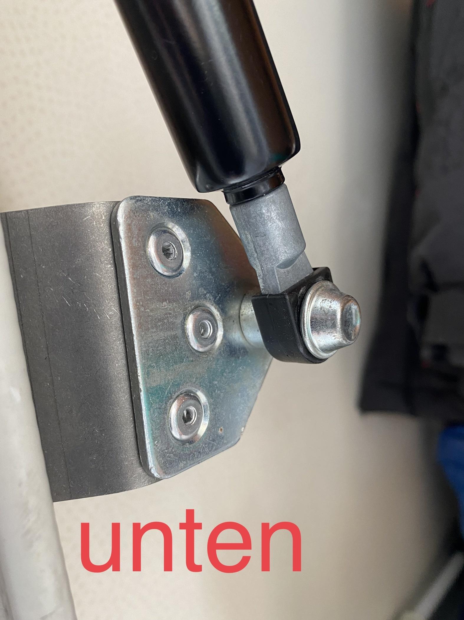

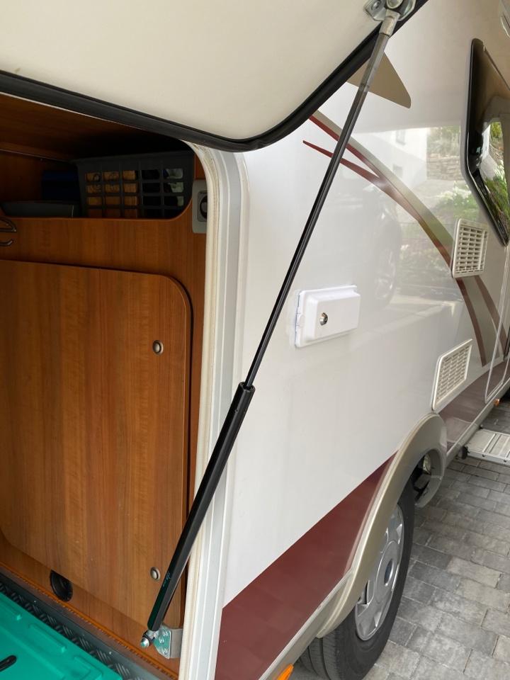

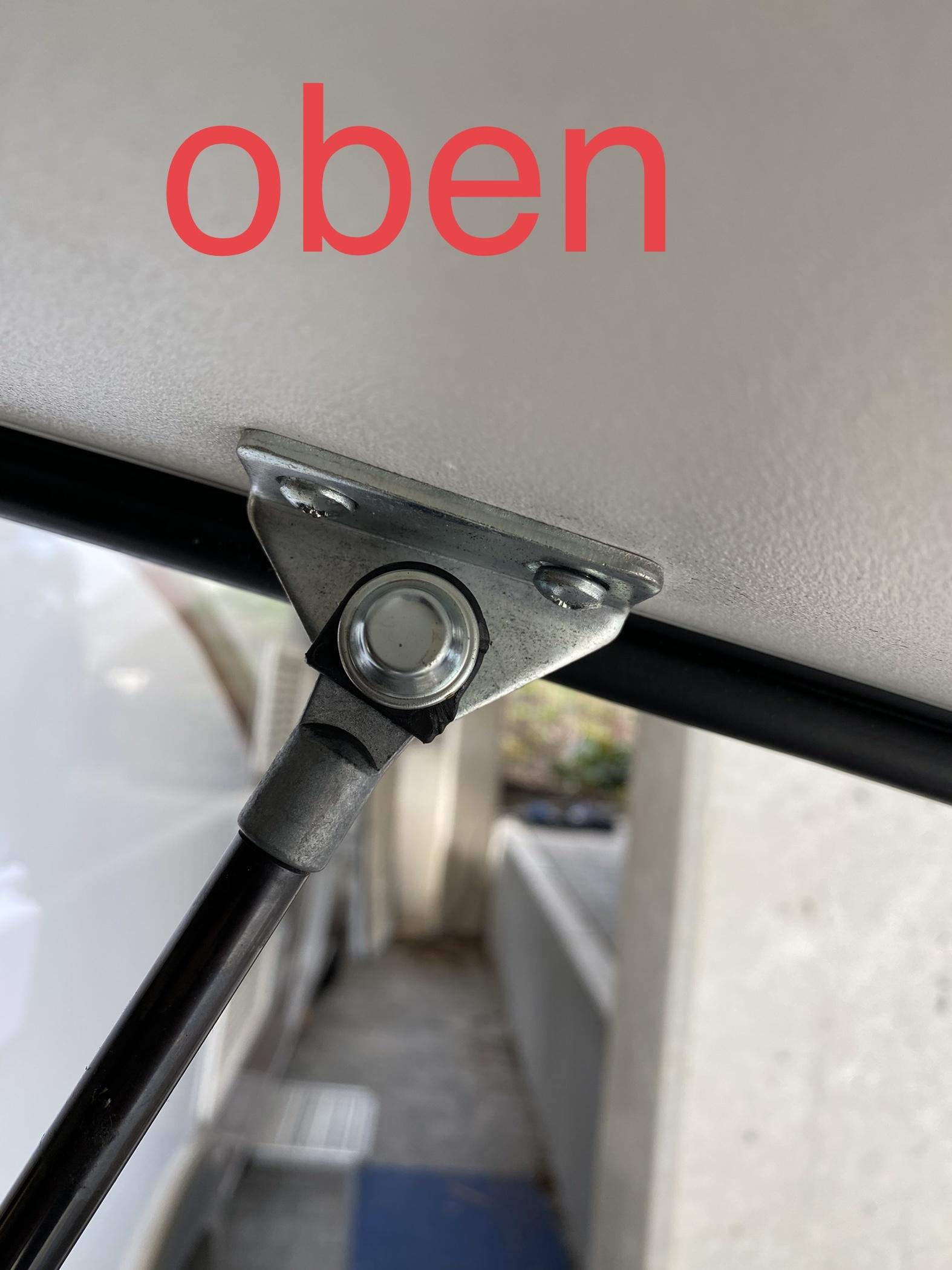

  • Hallo, hier nun der aktuelle Stand. Neue Gasfedern an seitlicher Klappe heute montieren lassen. Ich hatte diese direkt beim Hersteller, der auf den vorhandenen aufgedruckt war, angefragt und bestellt; vollkommen problemlos möglich. Im Anhang findet Ihr die Kontaktdaten und Kosten. Mein freundlicher Ford Händler hat die Montage in 5 Minuten ohne Berechnung erledigt. Viele Grüße Fred

    Die Gasdruckfedern müssen andersrum eingebaut werden.
    Nur mal so als Tipp .
  • Vielen Dank für den Hinweis, die alten waren wie auf den Bilder ersichtlich eingebaut und so hat der Händler sie heute auch wieder montiert - naja - muss ich dann wohl demnächst einmal drehen. Gibt es dafür für mich als Nichttechniker eine Erklärung - funktioniert das nicht beidseitig?
  • In den Gasdruckfedern ist Öl, und bei falsch eingebauten kommt das Öl nicht an die Dichtung und trocknet aus.

    Das ist nicht richtig. Die Kolbenstange bleibt in diesem Fall oben ☝

  • Also, ich habe jetzt einfach mal das hier verlinkte Video an meinen Hersteller und Lieferant der Gasfeder geschickt und nachgefragt, ob das bei den mir gelieferten Modellen auch so eingebaut werden soll (Zylinder nach oben). Mal sehen, was die mir antworten und dann stelle ich es hier wieder ein. Vielen Dank für die rege Beteiligung an diesem Thema und noch einen schönen Sonntag.
  • Hier die Antwort von dem wirklich netten Mitarbeiter der Firma Suspa Kleve, welcher mir im Telefonat auch bestätigt hat, dass die Gasfedern bei vielen namhaften Wohnmobil Hersteller falsch eingebaut werden. Es gib hier immer wieder Reklamationen aufgrund von falschem Einbau. Er erklärte auch, dass es ganz wichtig ist diese richtig herum einzubauen, weil es nach kurzer Zeit zu Beschädigungen kommen kann. Gerade die lange Standzeit ohne Bewegung im Winter ist hier auch sehr ungünstig.
    in der Position, in der sich die Gasfeder die überwiegende Zeit befinden (Staufachklappe in der Regel geschlossene Position) muss die Kolbenstange nach unten geneigt sein.Das ist wichtig, damit die Dichtung geschmiert bleibt durch die Ölsäule in der Gasfeder. Die Dichtung der Gasfeder würde sonst verspröden und das führt zur Undichtigkeit.Zu dem kommt in den meisten Fällen noch der Effekt der hydraulischen Dämpfung wie im Film zu sehen ist
    Ich werde jetzt also definitiv die Gasfedern in meinem Hobby umdrehen.
