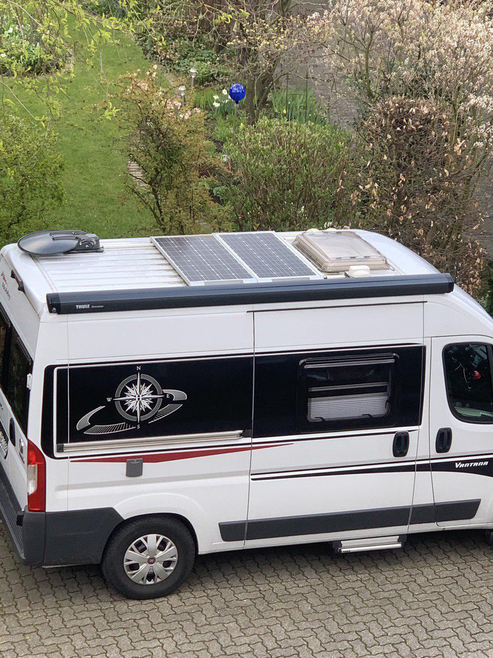

Bei uns hat der Händler die beiden Solarmodule quer hinter das Heki gebaut. Da unser Vantana nur 5,50 m kurz ist, war es aus seiner Sicht, die bessere Lösung.
Danke an die Niederrhein Nachbarn Bärbel und Jürgen.
Nun die Frage wo sind die Panels angeschraubt?
An der Kurzen oder Langen Seite. Hast Du ev. ein Photo?
Gruß Hugo -
Hallo Hugo,
mal eben "Quick and dirty" aus dem Dachfester
Vielen Dank, das beantwortet meine Fragen.
Einen schönen Tag noch.
LG Hugo -

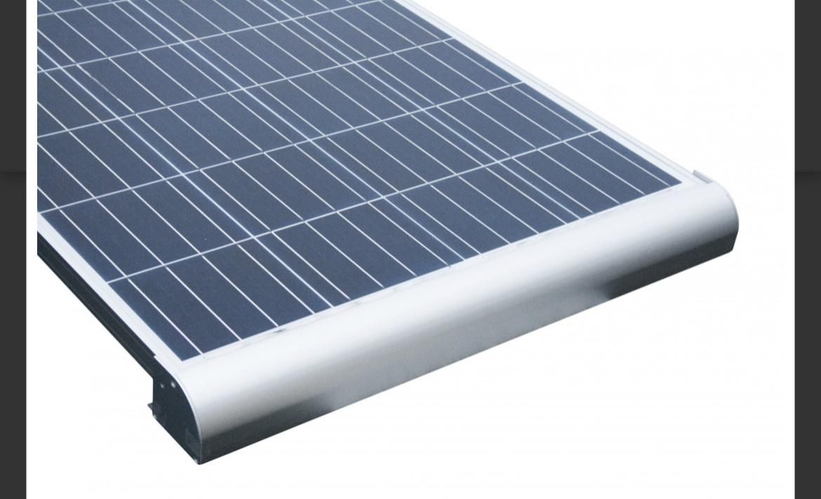

Es gibt von Fiamma auch die langen Spoiler für quer aufgebaute Module
Steuermann -

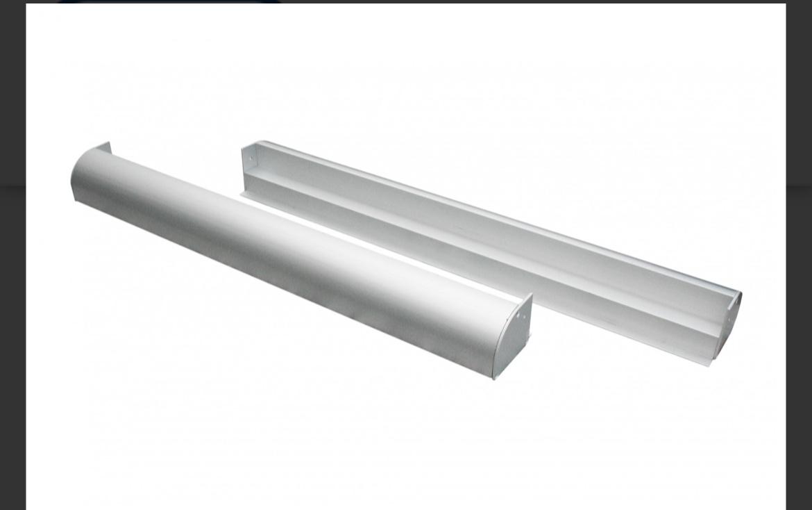

Hallo Hugo,
es gibt Spoiler, die als Halterung fungieren. Die kann man für die Längs-, oder Quermontage verwenden.
ich habe noch 2 aus Aluminium in 55er Länge. Als Querhalterung könnte man die in der Mitte teilen, und rechts und links außen montieren. Denn Belüftung von unten ist immer gut. Werden mit Silaflex auf das Dach geklebt.Sind unbenutzt und noch in Originalverpackung.
25€ + 4,99€ Versand, dann sind es Deine.
Neupreis 39,99€Gruß
Olaf -
Beim kleben das schleifen der spoiler und anschliessend den aktivator nicht vergessen 👨🎓.
