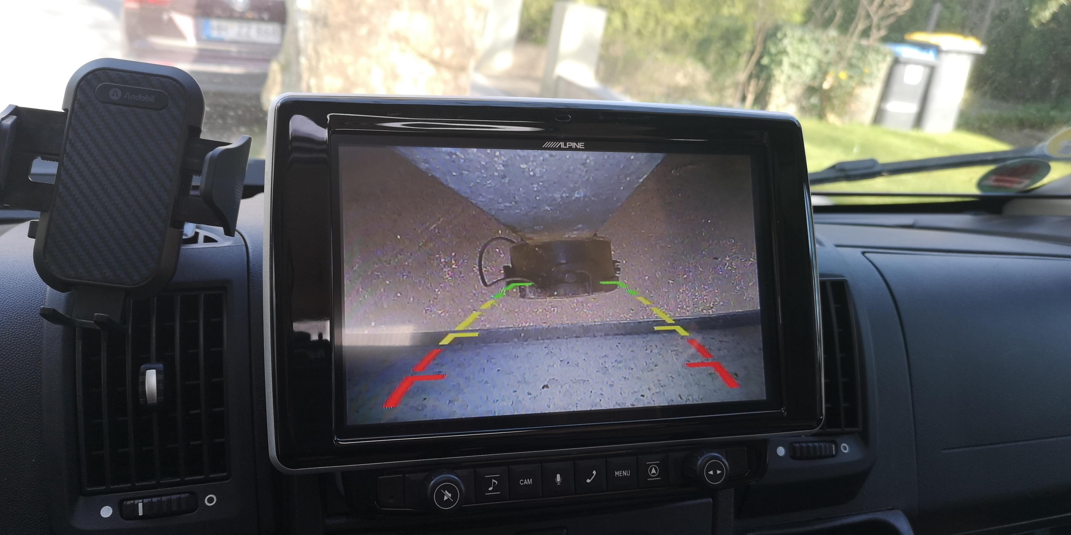

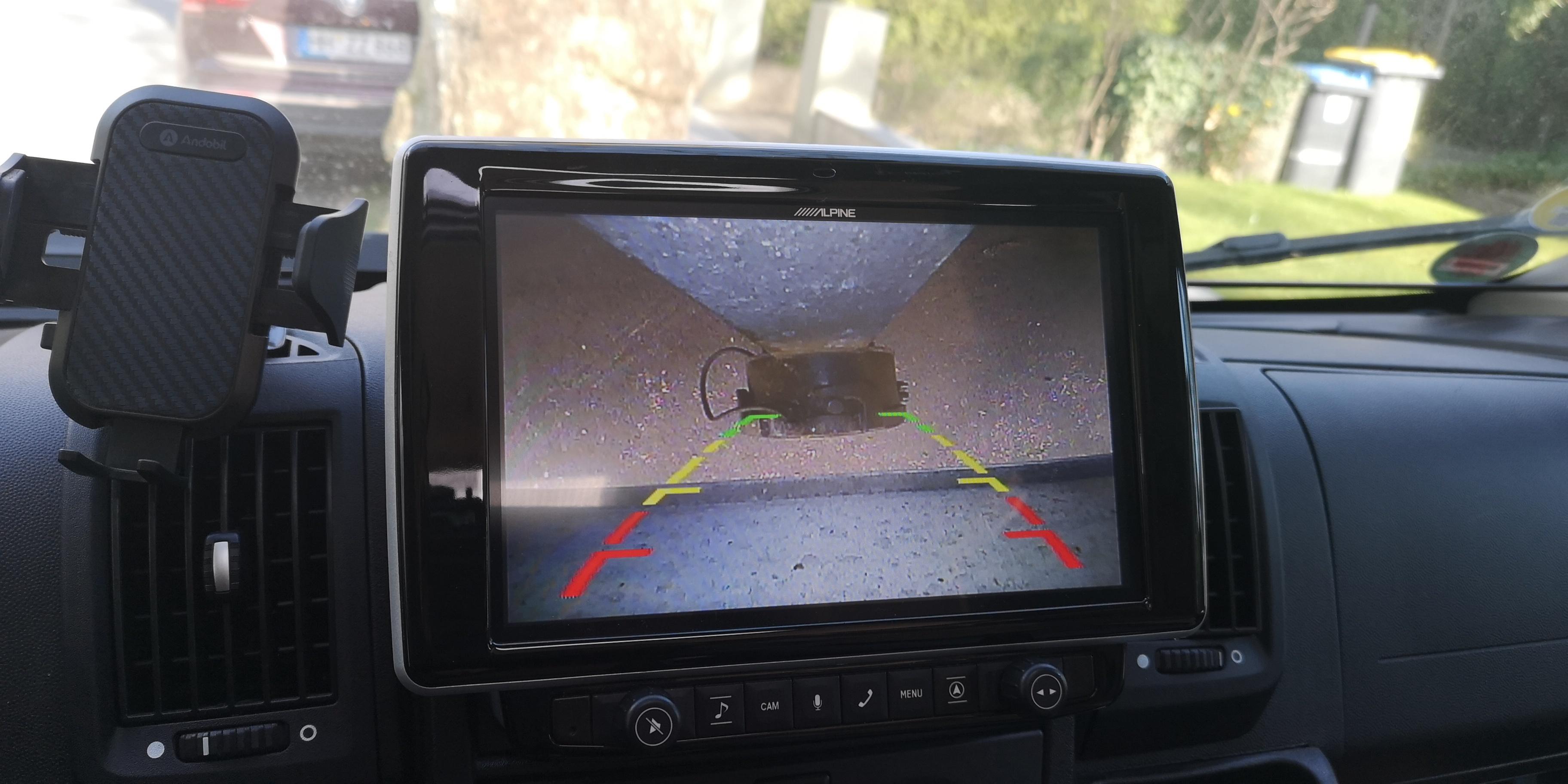

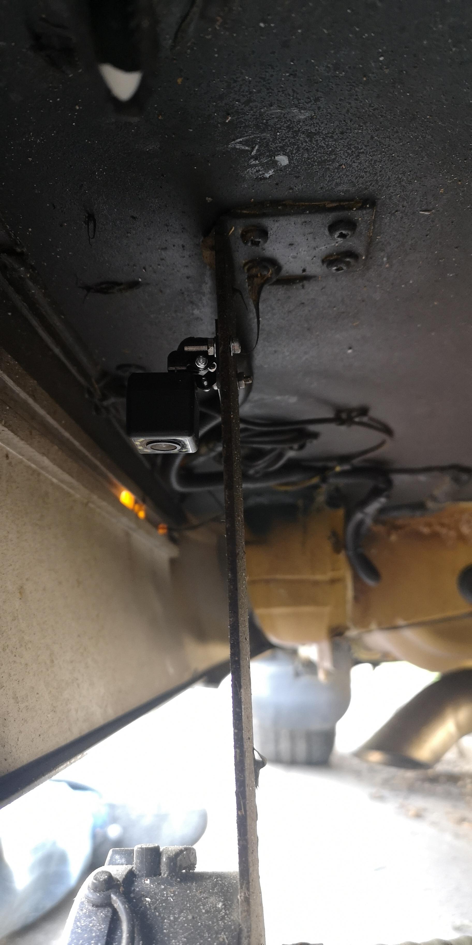

    Im letzten Jahr habe ich mir eine 2. Heckfahrkamera eingebaut mit einem Monitor der auf den vorhandenen, nicht gebrauchten Rückspiegel aufgesetzt wird. Dieser hat einen Anschluss für eine 2. Kamera die ich am Abwasserventil installiert habe, um auf dem Monitor genau zu sehen wo man das Abwasser entleeren kann – funktioniert alles super.

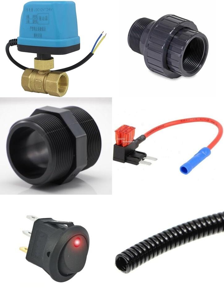

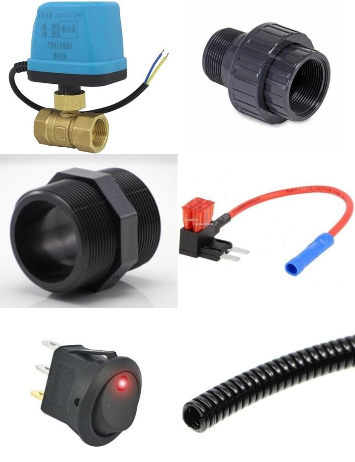

    Ich habe dann einen elektrischen 12V, 2 - Wege Motorkugelhahn mit DN40 / 1½ “ Zoll bei Amazon gefunden, gibt es auch bei Ebay, Preis €74,79, Anschluss mit 2 Kabel, d.h. bei stromlos ist er geschlossen.
    Dann braucht man noch eine 1½“PVC Verschraubung, Innen – Außengewinde (Ebay €4,35) und einen 1½“PVC Doppelnippel (Ebay €2,11), LED KFZ Schalter (Ebay €3,95), KFZ Kabel 1,5mm², KFZ Anschlussstecker, KFZ – Stromdieb mit Mini ATM Sicherung (Ebay €3,31), KFZ Wellschlauch geschlitzt (Ebay € 1,00/m), Teflon Dichtband. Alle Teile sind auf dem ersten Bild zu sehen.

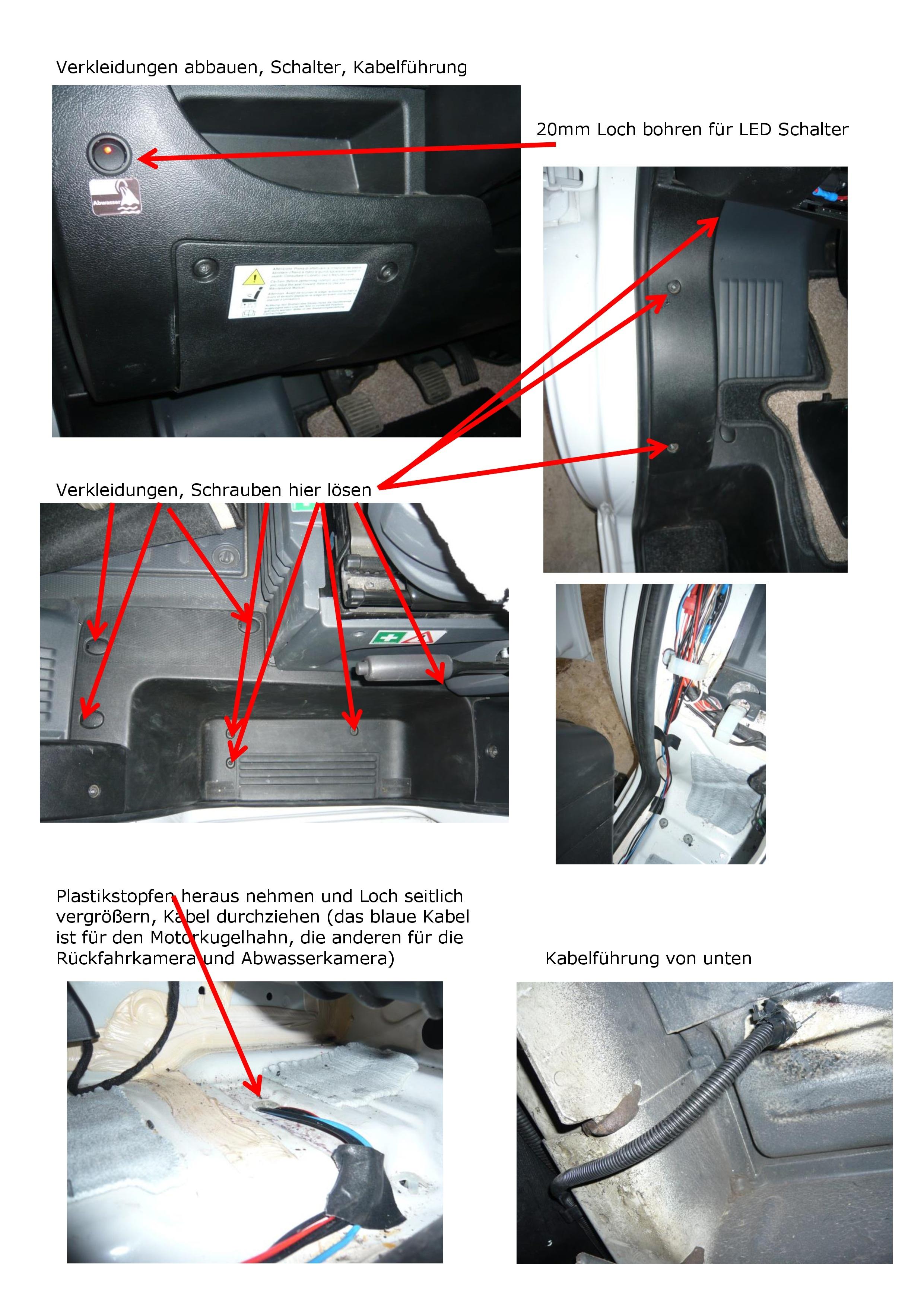

    Links unterhalb des Lenkrads den Sicherungskasten mit 2 Kreuzschlitzschrauben öffnen, dann sieht man in der zweiten Reihe einen freien Steckplatz (hat Dauerplus). Hier wird der Stromdieb eingesteckt. Die Leitung des Stromdiebs muss etwas verlängert und mit einem KFZ Flachstecker versehen werden. Links vom Sicherungskasten befindet sich eine Schraube, hier habe ich das Massekabel mit einem KFZ Ringgabelschuh und einer Mutter angeschlossen.
    Den LED Schalter habe ich links etwas oberhalb des Sicherungskasten angebracht indem ich ein 20mm Loch in die Verkleidung gebohrt habe.
    Der LED Schalter hat 3 Steckplätze: der mittlere ist Plus, der goldfarbene ist Masse für die LED und der äußere geht zum Motorkugelhahn.

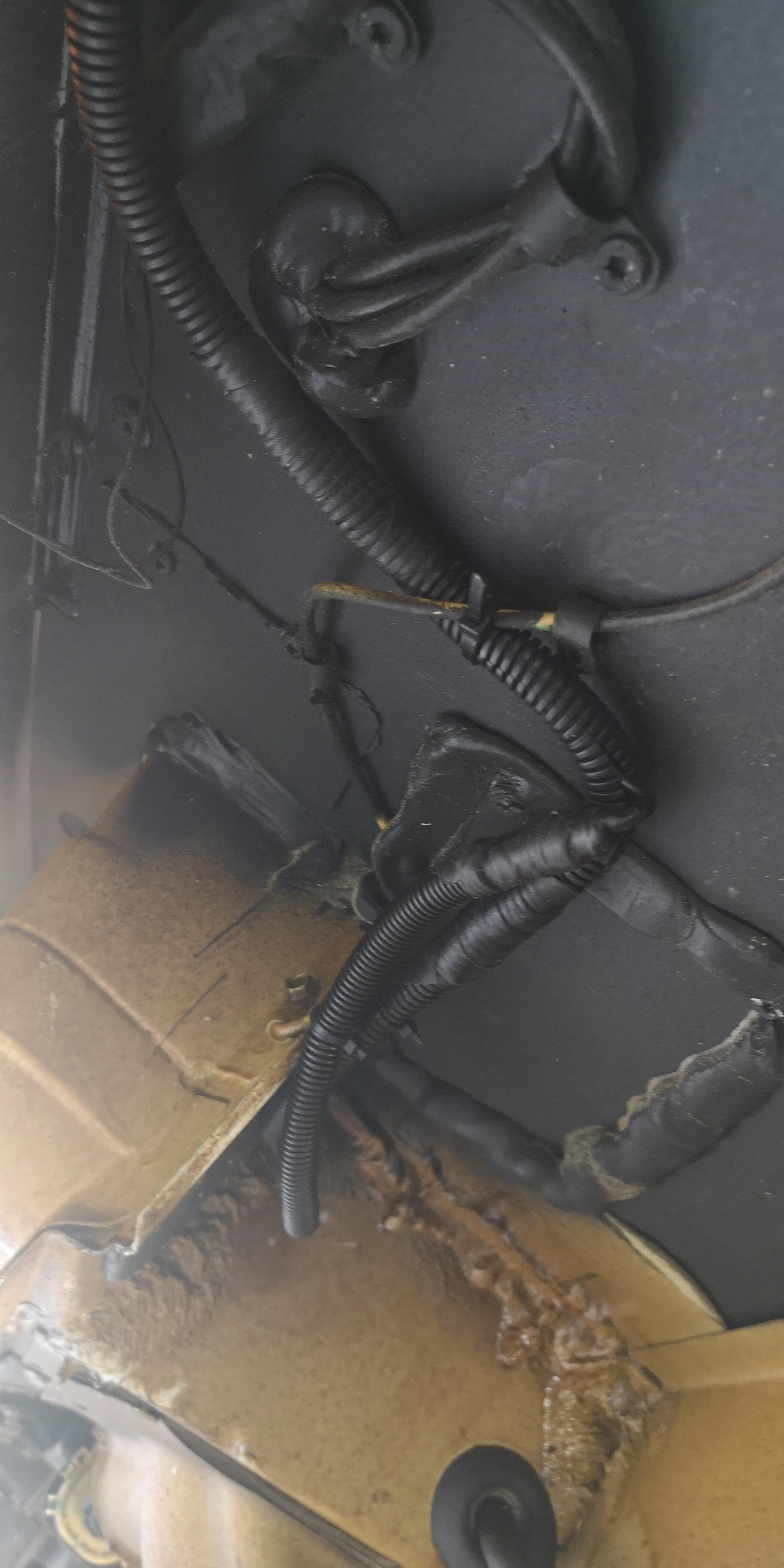

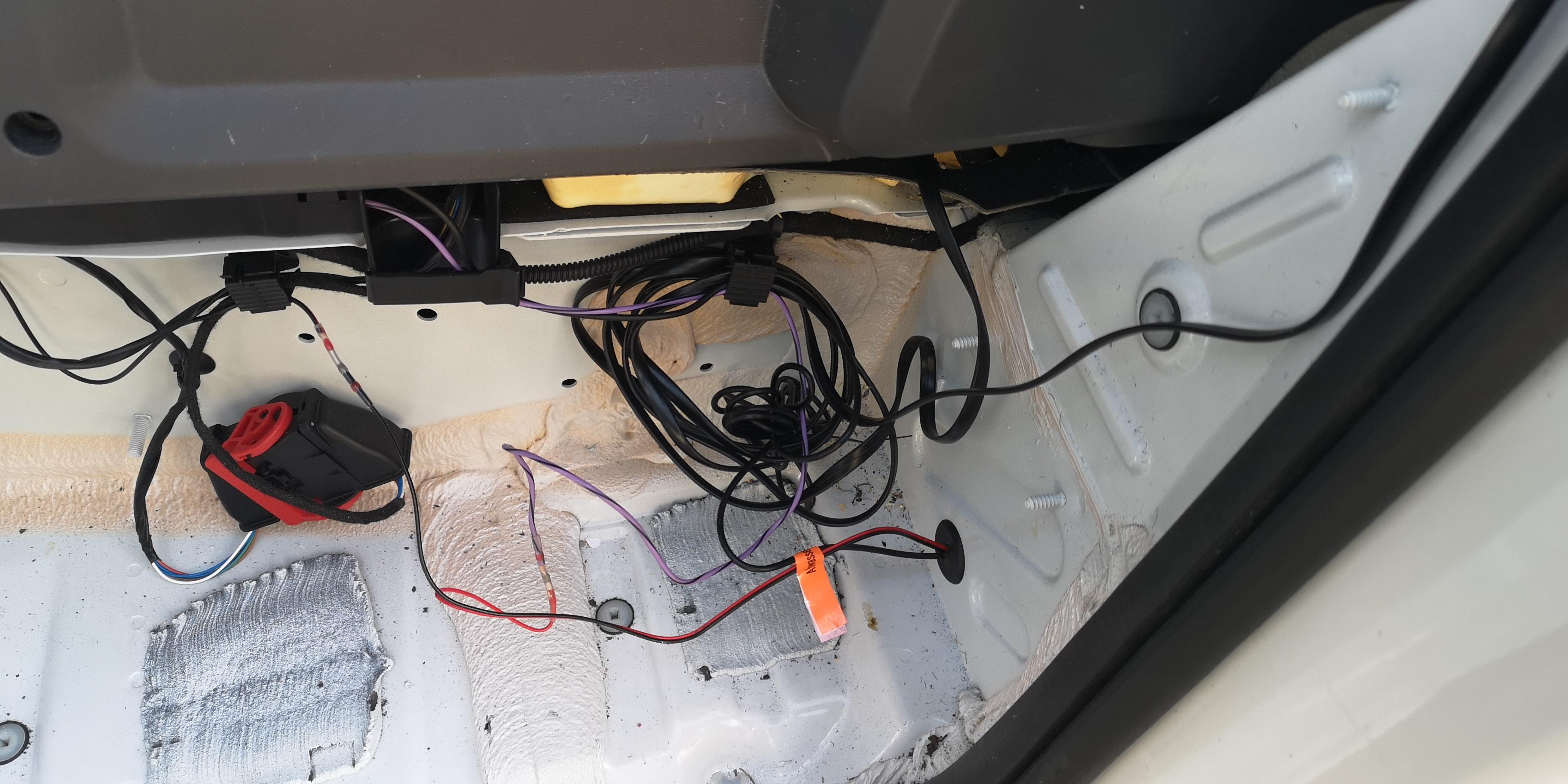

    Um das dritte Kabel (ca. 3m) zum Motorkugelhahn zu verlegen habe ich links die Verkleidung und die Verkleidung am Einstieg abgeschraubt. Das Kabel habe ich dann bis zur hinteren Schraube der Verkleidung geführt, das Plastikteil in dem die Schraube sitzt entfernt und das Loch an einer Seite etwas vergrößert (Bohrloch zur Rostvorsorge mit Farbe schützen) und das Kabel durch einen Kabelkanal bis zum Motorkugelhahn führen, hier das Kabel anschließen. Das zweite Kabel am Motorkugelhahn an Masse an der Karosserie anschließen. Alle Kabel mit KFZ Wellschlauch ummanteln - Fertig.

    wenn Ihr keine Löcher nacharbeiten und mit Farbe ausbessern wollt , dann gibt es in der Box der Starterbatterie einen Gummistopfen . Dort werden auch die Kabel der Anhängerkupplung ins Fahrzeug geführt . Dann braucht man auch nicht so iele Verkleidungsteile ausbauen .
    Andreas
  • Hallo Andreas,
    man kann das Kabel natürlich auch durch den Batteriekasten führen - das hatte ich bei Installation der Abwasserkamera in Erwägung gezogen. Wenn man den Schalter da positionieren will wo ich ich es gemacht habe, muss man auch Verkleidungen abbauen und dann unten am Batteriekasten das Kabel wieder auf die linke Seite verlegen um an den Abwasserablauf zu kommen. Das ging bei mir sehr schwierig weil ich einen 120L Dieseltank habe der unten neben dem Batteriekasten alles ausfüllt und so die Kabelführung von dort erschwert. Ich habe mich dann für den kurzen Weg entschieden und das vorhandene Loch nur seitlich etwas erweitert (2mm Bohrer). Dann kann man das Kabel mit einem Wellrohr an dem schon vorhandenen Wellrohr entlang führen und auch die vorhandenen Befestigungen nutzen.
    Golfer

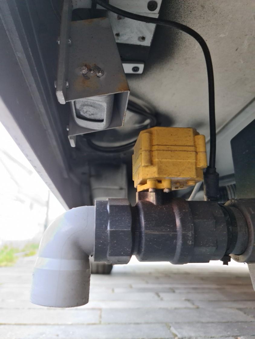

  • UliJ
    Was ist das denn für ein Ventil? Habe ich noch nicht gesehen, immer nur die blauen Kugelventile.
    Kurz nebenbei: Ich habe sowas ja auch schon verbaut. Mit der Fernbedienung. Nur war die mal kaputt, da hatte ich echt ein Problem. Abwasser ging nicht weg. Ich habe mir dann eine "Notschaltung" gebaut. So kann ich per Fernbedienung, aber auch per Schalter das Ventil bedienen. Sollte das Ventil mal defekt sein .... dann ist guter Rat teuer ...
  • Moin Christian,

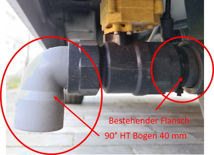

    das ist der Kugelhahn von Lilie mit 40 mm PVC-Rohranschluss.
    Den gibt's bei Camping Wagner.
    Der hat den Vorteil, dass er auch eine manuelle Notbedienungsfunktion hat.
    Lässt sich auch sehr einfach mit den vorhanden Anschlüssen kombinieren.

    Ich habe mein elektrisches Ventil hinter den serienmäßigen manuellen Absperrschieber gebaut. Dieser Schieber ist im Elektrobetrieb halt immer offen.
    Falls die Elektrik mal versagen sollte, bau ich den Kugelhahn ab und mach's wie vorher, öffnen und schließen von Hand.
