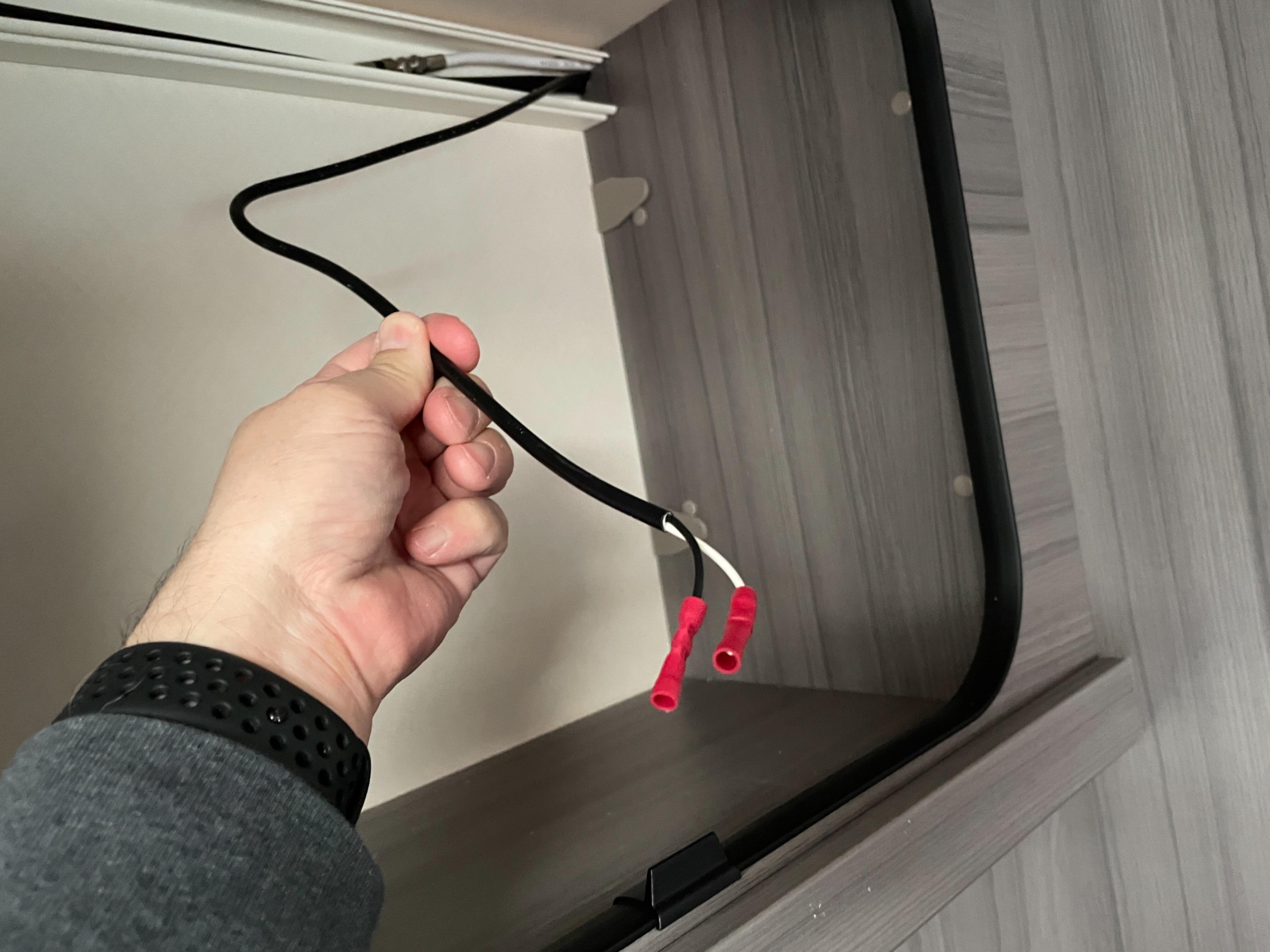

Kabel im Oberschrank mit 9,7V Spannung ?
  • 9,7v macht keinen Sinn. Die Erklärung kann ein Spannungsabfall durch die Meter der Verdrahtung und einen dünnen Querschnitt sein. Welches Auto ist es?
    MariaD & Cargol
    dass da Spannung abfällt, glaube ich eher nicht, es fließt ja kein Strom. Aber Du hast recht, 9,7V machen wirklich keinen Sinn
  • Es ist ein T65GE, das Kabel kommt aus der Richtung Fernseher/Bad ...
    Spannungsabfall halte ich bei dem Querschnitt auch nicht für die Ursache. Ich hatte einige andere Kabel die 12V führen nachgemessen, da hat alles gepasst. Es sieht zwar aus wie ein 12V Kabel, aber warum liegt es da so „Herrenlos“ und führt dann doch keine 12V. Könnte es, warum auch immer, ein Buskabel sein? Oder irgendwas mit dem TV oder der Antenne zu tun haben?

  • Hallo Stephan,
    du hast wahrscheinlich die Spannung zwischen diesen beiden Leitungen gemessen, wenn ich das richtig sehe. Ich würde nun auch mal die Spannung jeder der beiden Leitungen einzeln gegen Masse messen. Nur um sicher zu gehen, ob das wirklich zum 12 V Netz gehört oder ein anderes Potential hat.
  • Und ich würde auch mal bei laufendem Motor die Spannung messen.
    Vielleicht könnte man auch mal eine Last dran hängen und prüfen, wie sich die Spannung dann verhält. Irgend einen 12 V Verbraucher, der nicht viel zieht, aber bei 9 V noch funktioniert. Aber dieser Tipp ist ohne Gewähr und auf eigene Gefahr. Da kann auch was schief gehen. Besser wäre natürlich, das Kabel zu verfolgen. Erst wenn das nicht geht, aus welchen Gründen auch immer, und wenn man ganz neugierig ist (bin ich immer), könnte man das mit der Last mal versuchen.
    Dank Euch allen für die Konstruktiven Ideen. Werde das Thema erst einmal nicht mehr weiter verfolgen. Wenn ich bei Gelegenheit einmal wieder beim Händler bin werd ich dort nochmal nachhaken. Bei Neuen Info´s dazu werd ich das hier schreiben :)
    Bis denn
    Stephan
