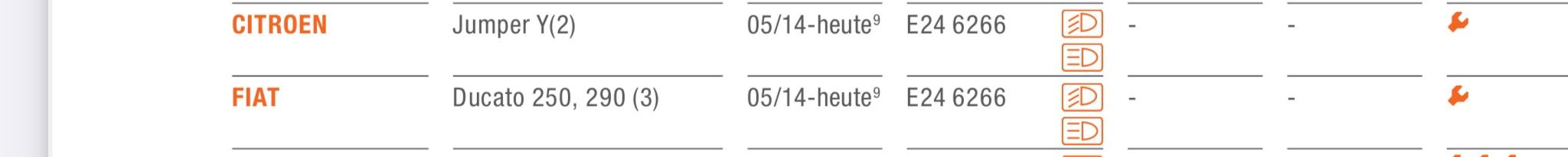

    Das kann schon sein, dass die Zulassung der LEDs Länderspezifisch ist, aber damit dürfen die in D freigegebenen LEDs natürlich in in D zugelassenen Fahrzeugen montiert und zumindest EU-weit genutzt werden.
    Meine ABE aus dem Mai '21 weist dahingehend keinerlei Restriktionen aus.

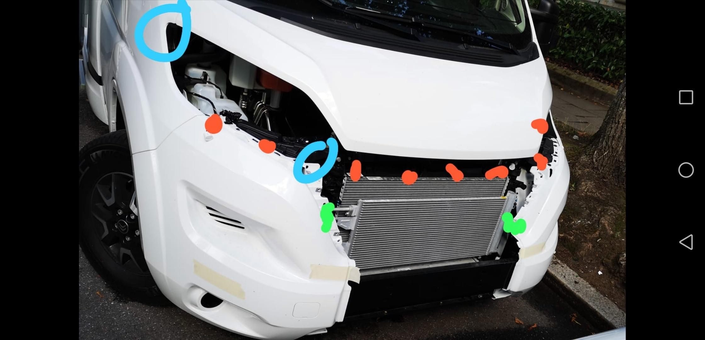

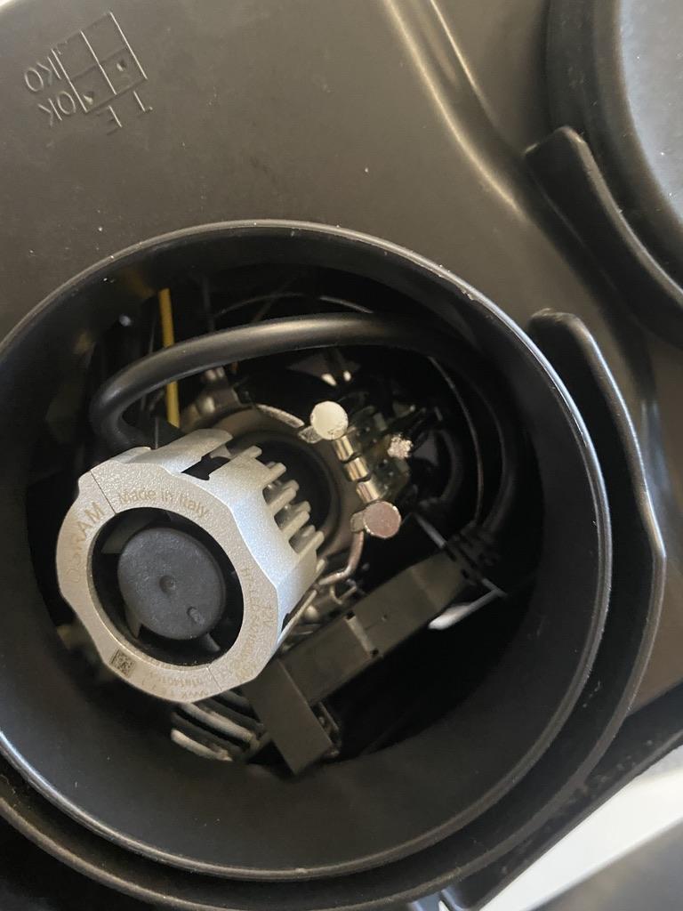

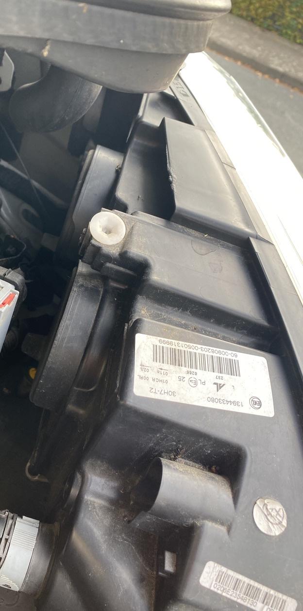

  • Hallo, habe mal geschaut. Die Leuchtmittel passen und dürfen laut Nr. auch. So wie es aussieht kann/muss ich den Scheinwerfer gar nicht ausbauen sondern die Lampen von hinten reinfummeln?? Kann mir dazu jemand etwas sagen?? Zumindest gehen die dicken Gummis (siehe Bild) ab. Gruß Kalle
  • Habe es selbst gefunden.
    Vll. für andere die es auch sehen wollen:
    Gruß an Alle
    Kalle

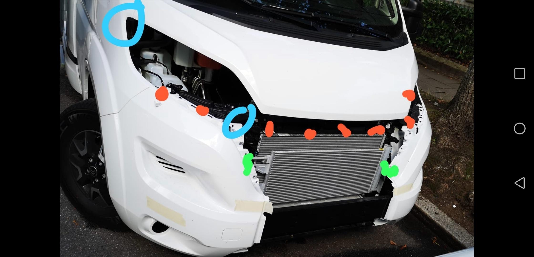

  • Moin Kalle,
    bau die Leuchten aus. In eingebautem Zustand brauchst du zum lampenwechsel 3 Gelenke mehr in den Fingern als du hast.
    Ehrlich.
    Leuchten ausbauen dauert 45 Sekunden pro Seite (40er Torx, je 1x aussen oben und 1x innen an der Lampe).
    (Die blauen Markierungen, der Rest ist was anderes)
    Am Kabelanschluss den grauen Ring zur Seite wegziehen, dann kann der ganze Anschluss abgezogen werden.
    Dann 1x kurz von aussen die leuchte nach innen zum Kühler hin schieben und fertig.
    Einbau wie Ausbau, nur anders herum.
    Und in der Regel müssen die Scheinwerfer nicht neu eingestellt werden nach dem Leuchtenwechsel.
    Den passenden Torx sollte man sowieso zusammen mit Reservebirnen für Blinker (WY21W) und Standlicht (W21/5W) immer mit auf Reisen dabei haben.
    der passende Torx ist beim Bordwerkzeug, zumindest bei mir, dabei.

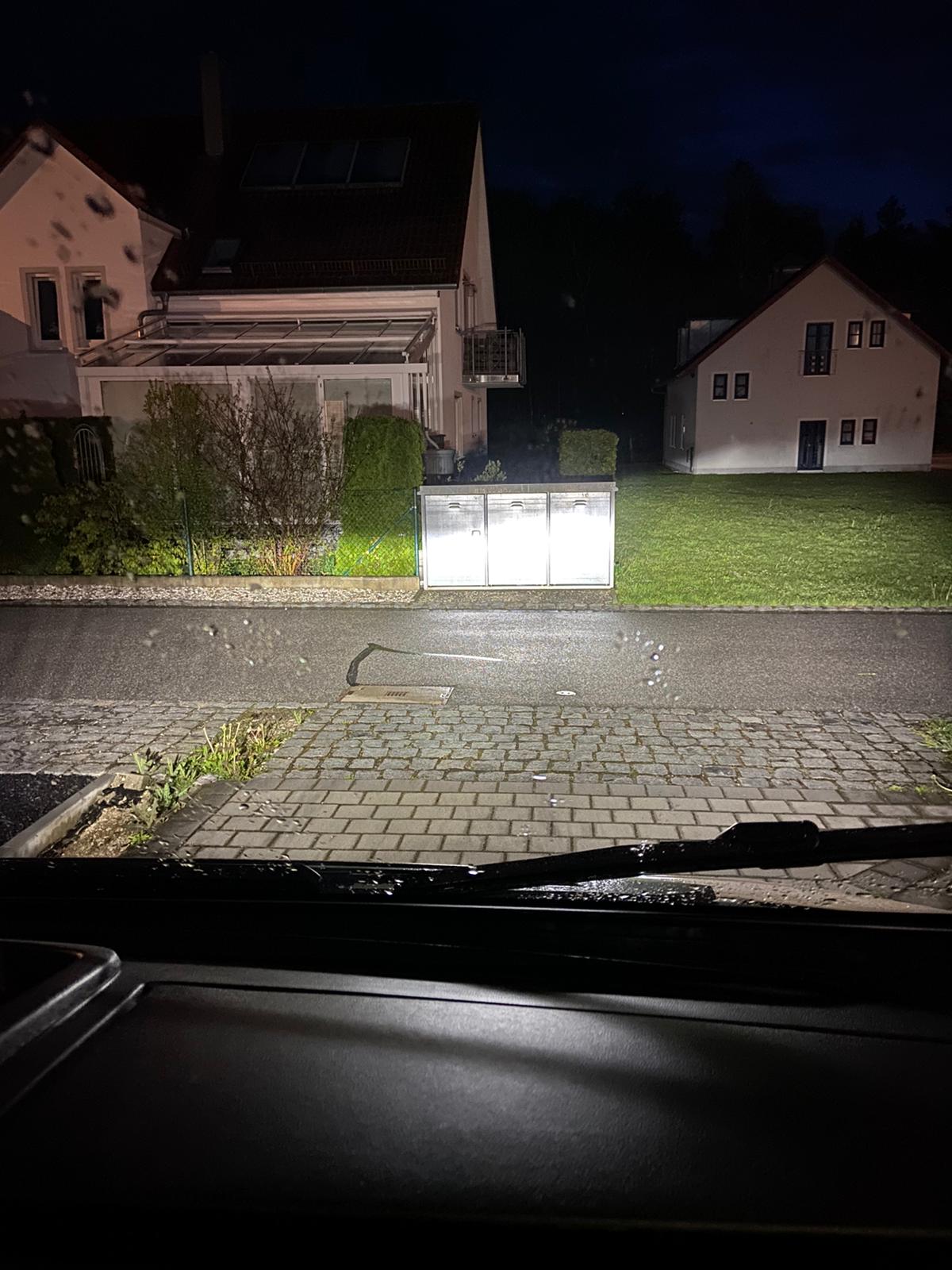

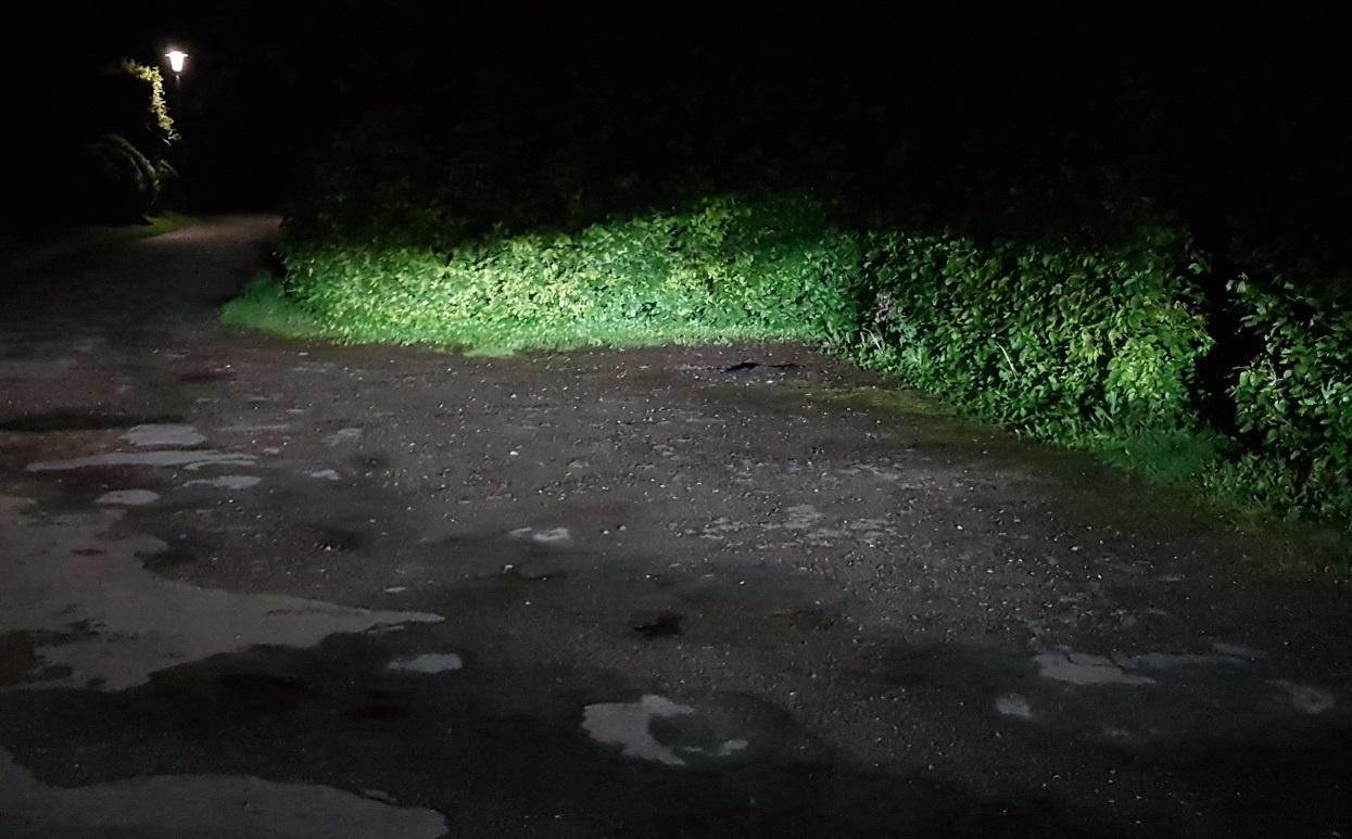

    dann noch mal zum Schluß. Bin gerade das erste Mal mit den LED gefahren. Zu 100% überzeugt.
    Abblendlich sowie auch beim Fernlicht.
    War beim TÜV zum testen. Alles zu 100% geblieben.
    Der Prüfer meinte nur, dass die Birnen einen sehr guten Lichtkegel haben.
    Ich würde es wieder tun ;)
    Gruß Kalle

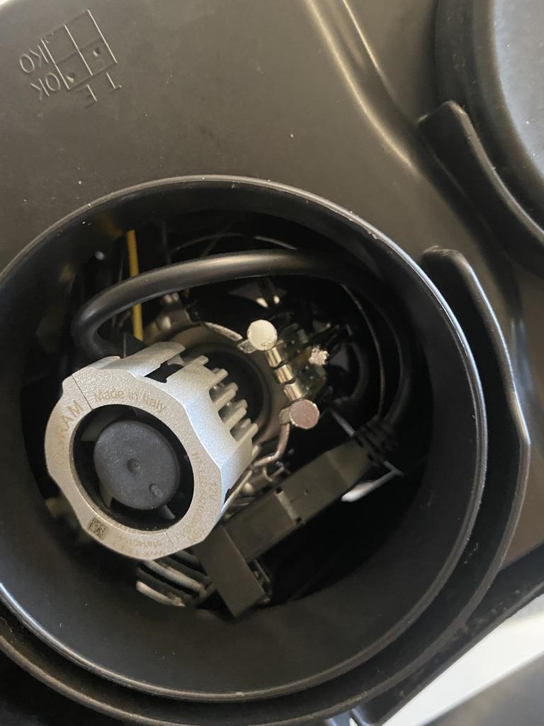

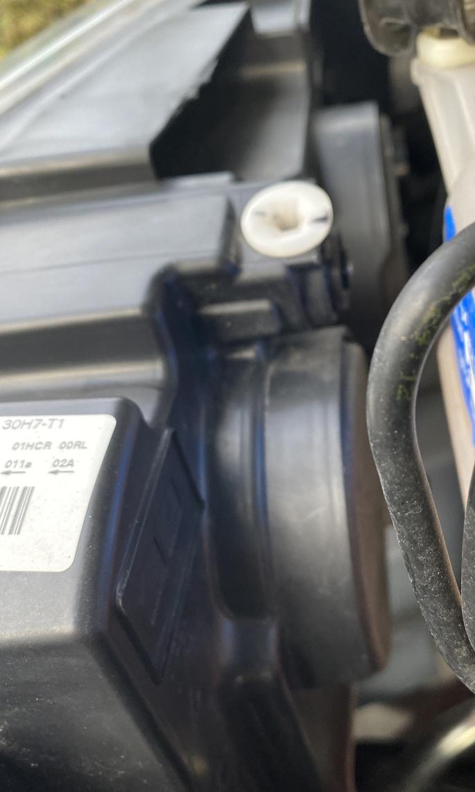

  • Selbst ich habe es mit meinen 2 linken Händen geschafft, die Lampen einzubauen.
    Für die äusseren Schrauben/Muttern habe ich llerdings ein 14er Nuss genommen, wr etwas einfacher für micht. Innen mit einem Torx Schraubenzieher die Schruben und der Rest war ein Kinderspiel. Zur Sicherheit das Kabel gelöst und dann die beiden Birnen entnommen, Scheinwerfer wieder eingebaut. Fertig. Selbst ich habe keine 15 Minuten gebarut pro Seite. Keine Zeit, wenn man bedenkt, was ds Plus bei der Sicherheit bedeutet
