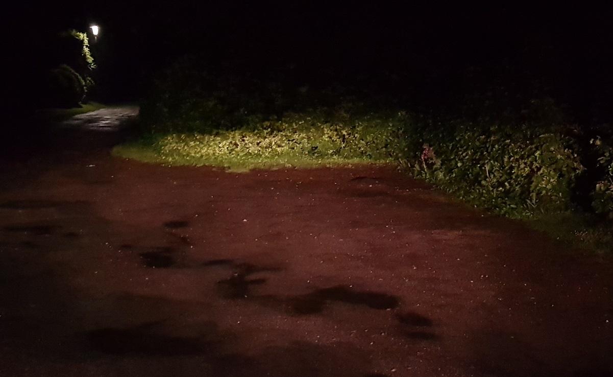

    habe jetzt auch die Nightbreaker LEDs drin. Gestern Abend habe ich erst mit den alten Leuchten ein Foto gemacht und heute mit den neuen. Beide Fotos habe ich mit identischen manuellen Einstellungen gemacht, sodass die Automatik da nichts verfälscht. Für die Freaks: 1/30 Sekunde, ISO 800, WB 4000 Kelvin und feste Blende (müsste 4 oder so sein). Die Fotos zeigen es schon recht ordentlich, aber live war der Unterschied wirklich extrem gut zu sehen. Es ist nicht nur weißer, sondern auch deutlich heller. Wirklich eine sehr empfehlenswerte Investition.
    Nur das Tagfahrlicht sieht dagegen jetzt aus wie eine Petroleumleuchte
