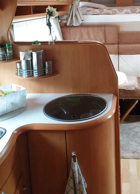

Wasserstrahl am Spülbecken spritzt in alle Richtungen
    wir haben das Problem, dass der Perlator des Wasserauslauf am Spülbecken etwas "breit" spritzt.
    Meine Frau liegt mir in den Ohren, ob man da nicht was machen kann, das wir einen "normalen" Auslauf haben.
    Kann mir jemand sagen, ob es einstellbare Perlatoren für diese Art Wasserhahn gibt und oder wie man den vorhandenen Perlator ausbaut. Ich habe bei Camping Wagner einen kompletten Auslauf mit einstellbarem Perlator gesehen,Auslauf mit Strahlregler - Comet Ersatzteil-Nr. 9240.20.00 - für Romakönnte der passen .... ?
    Ich habe immer Angst etwas kaput zu machen ....
    Über Infos würde ich mich freuen.
    Oliver

  • Hallo Oliver,
    typischer Wasserhahn sollte für Hobby Fahrzeuge , der auf dem Foto sein .
    Eine kleine Wasserrohrpumpenzange eingepackt mit einen Lappen , am rot eingezeichneten Kreis ansetzen und gegen den Uhrzeigersinn drehen.
    Dann kommt das Sieb schon entgegen.
    Ist bestimmt mit Kalk zugesetzt, da hilft ein Essigreiniger .
    Besser keinen Kalklöser benutzen, der Chromanteil auf dem Sieb ist sehr dünn .
