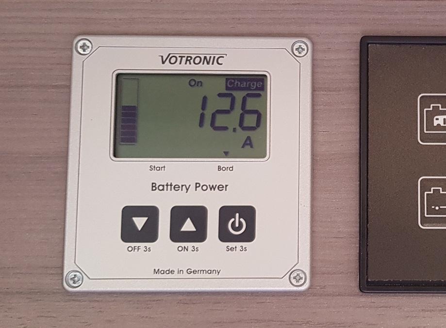

    Zu Punkt 2: die Spannungsdifferenz war sicher größer als 0,8 V. Dass der Ladestrom Richtung Starterbatterie klein ist, habe ich mir schon gedacht. Den Strom habe ich nicht gemessen, aber die Spannung der Starterbatterie lag konstant bei 12,5 V. D.h für mich, dass da nichts anlag. Aber ich werde das nochmal messen.
    Zu der Tatsache, dass bei 12,4 V (wo die Starterbatterie aktuell liegt), im Display trotzdem 3 LEDs aufleuchten, habe ich mir überlegt, dass das von der Umstellung des Laders auf Blei/Gel kommen könnte, die ja eine insgesamt niedrigere Spannungslage hat. Ich weiß nicht, ob das vom Toptron irgendwie berücksichtigt wird.

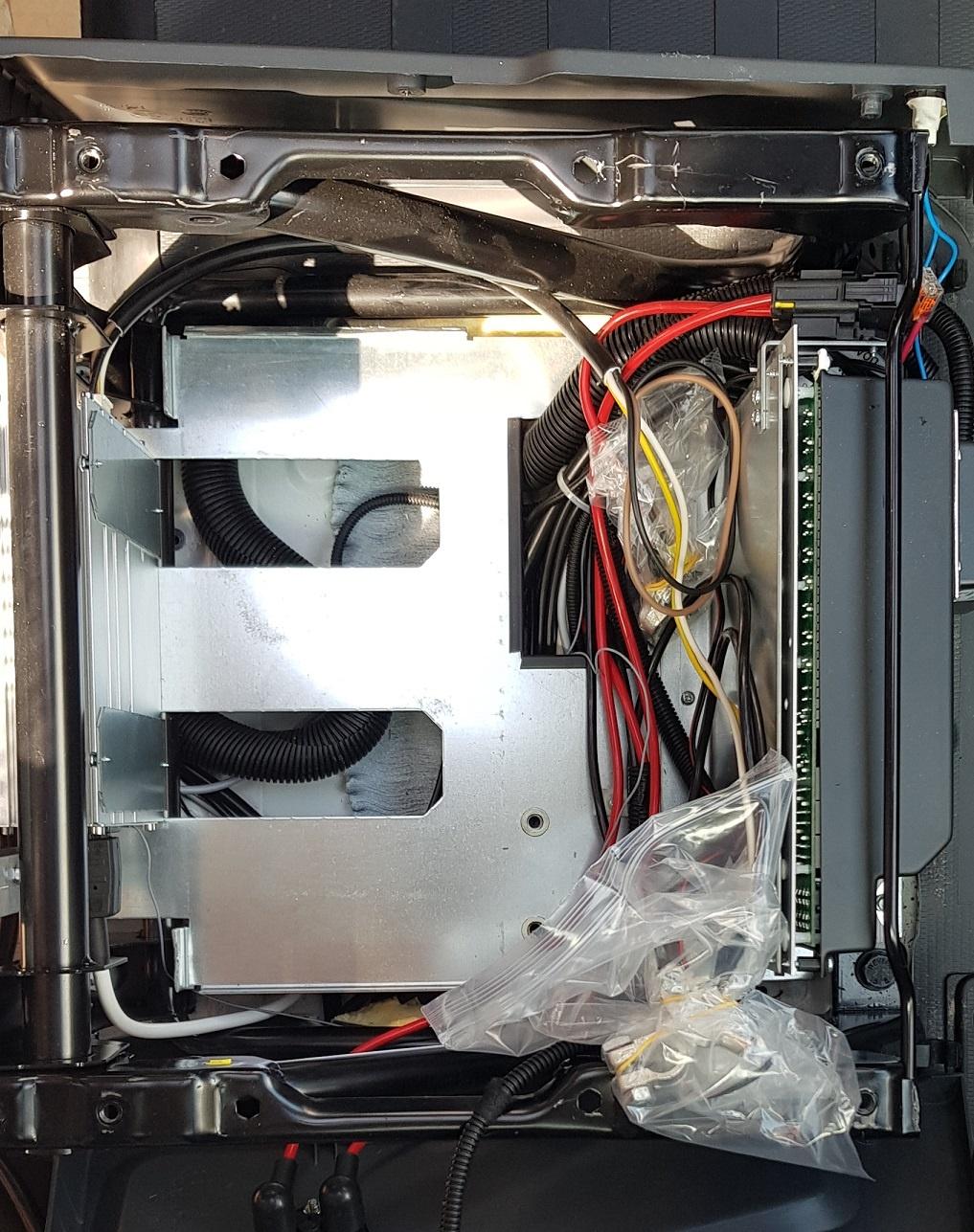

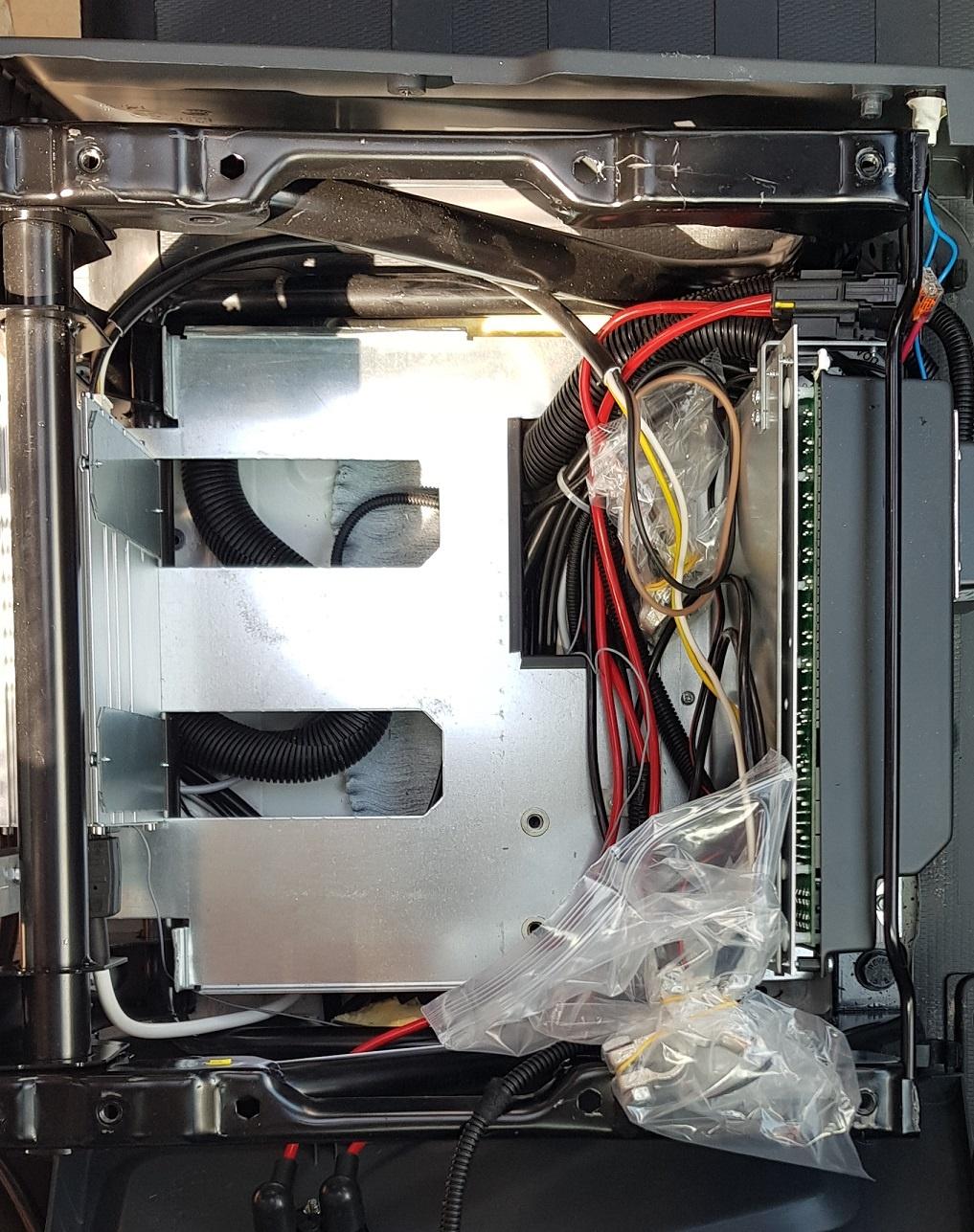

    nun doch noch ein paar Fotos vom Umbau:
    Ausgangszustand, allerdings schon mit eingebautem Ladebooster
    Nach Ausbau der AGM (die Kabel an den Polen habe ich in Tüten gepackt, damit sie zusammen bleiben. Fahrzeugbatterie war vorher schon abgeklemmt

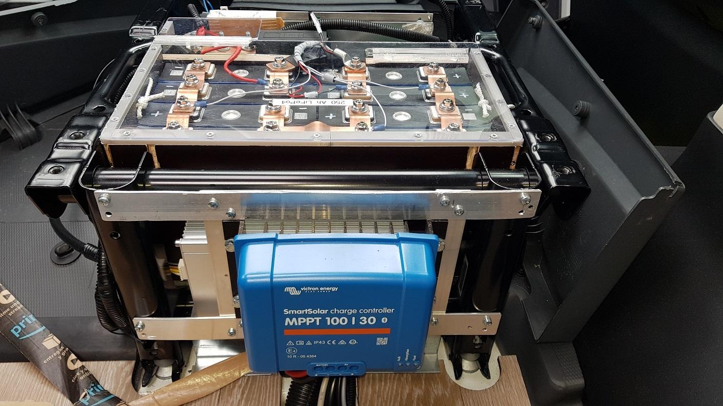

    Die Gesamtkomposition nach Einbau der LiFePo (8 Zellen, je 2 Parallel und dann 4 seriell). Solarladeregler noch Huckepack hinten drauf. Das Solarprojekt ist noch in Arbeit und kommt nicht voran, da es hier seit 1 Woche immer wieder regnet.

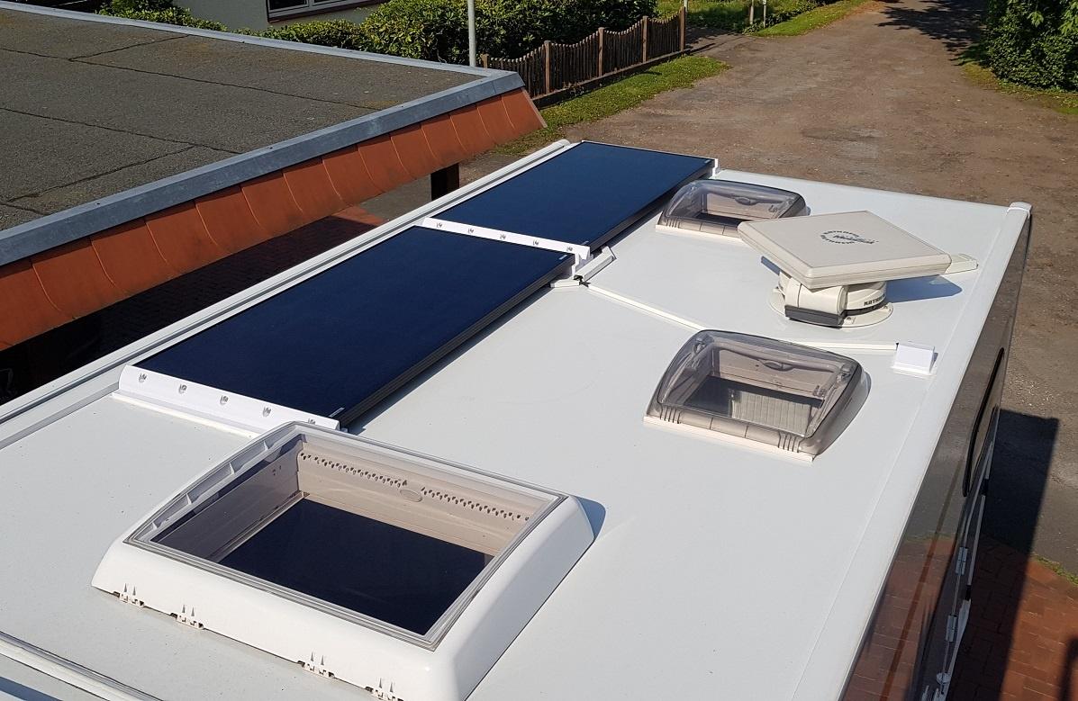

    nach einer gefühlten Ewigkeit habe ich heute meine "Elektrorenovierung" abgeschlossen.
    Hier nun mein Abschlussbericht:
    Angefangen hatte ich mit einem Votronic 1212-30 Ladebooster, der nun schon seit einiger Zeit problemlos liefert.
    Der größte Brocken war dann der Selbsbau Lifepo4 Akku, wie oben berichtet. Das habe ich grandios unterschätzt. Der Akku auf dem Labortisch war schnell in Betrieb aber der Einbau war echt eine Herausforderung. Ich hatte den Anspruch, alles unter den Beifahrersitz zu bauen. Mit so 100 Ah Fertig-Lifepos ist das auch kein Problem, aber die Augen waren mal wieder größer als der Mund (bzw. der Platz unterm Beifahrersitz) und so mussten es 250 Ah sein. Es war knapp, aber alles ist jetzt drin.
    Viel Luft zum Atmen gibt es da aber nicht mehr. Ich wollte die Sachen von Anfang an nicht an den Grenzen ihrer Spezifikationen betreiben, sodass ich keine thermischen Probleme erwarte. Der Akku kann 250 A Entladestrom, sodass ich auch einen 2,5 kW Wechselrichter hätte anschließen können - habe mich aber nur für 1,5 KW entschieden (ist ja auch günstiger).

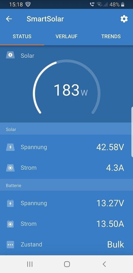

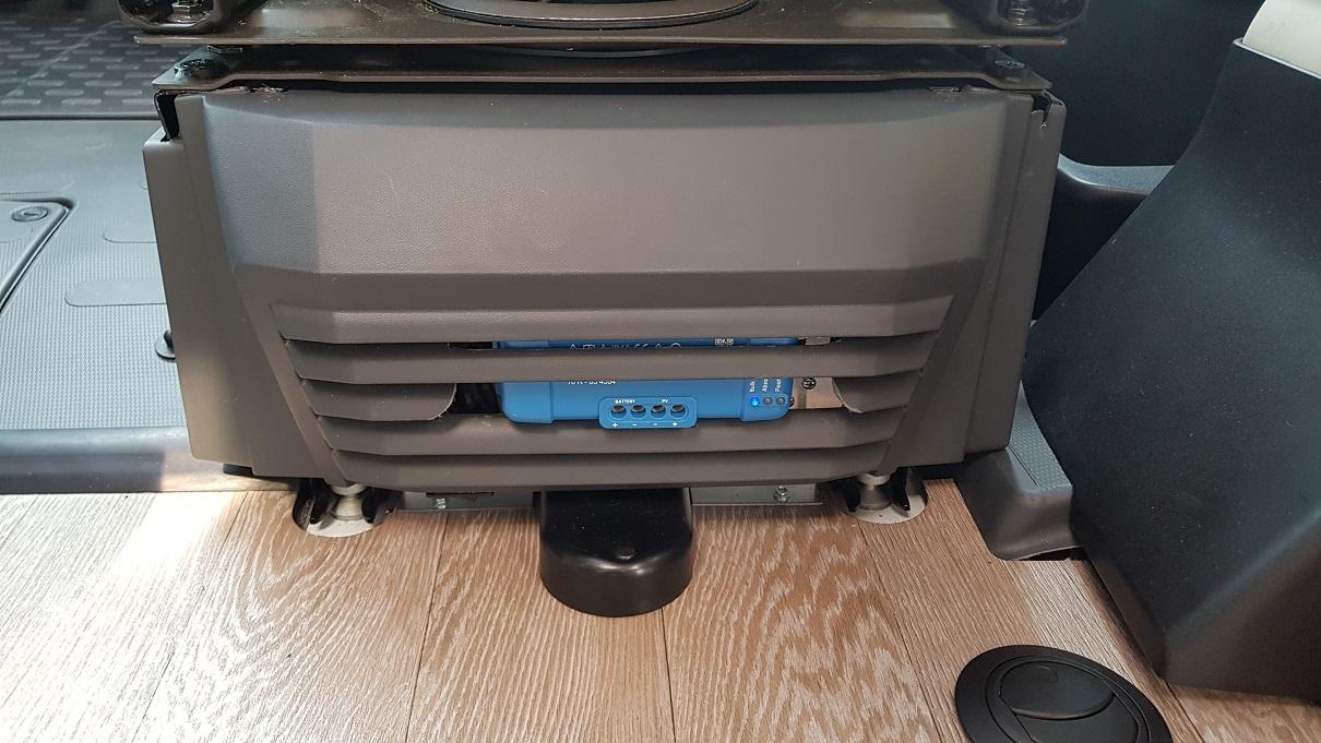

    Zu allem Überfluss sollte der Solarladeregler auch noch unter den Beifahrersitz. Hat dann nicht mehr so ganz gepasst und er schaut ein wenig hinten raus. Das Foto übertreibt aber - so kniet man da ja normalerweise nicht vor. Mich stört es optisch nicht. Unterm Fahrersitz, wo jetzt der Wechselrichter sitzt, wäre wohl auch noch Platz gewesen, aber das war dann kabeltechnisch wieder anspruchsvoller.
    Nachdem ich letzte Woche die Solarzellen aufgeklebt hatte, konnte ich heute endlich die Restarbeiten fertigstellen und das Sonnenkraftwerk in Betrieb nehmen. Mitte/Ende August, viertel nach drei, habe ich dann noch 183 Watt abgreifen können ("auf dem Papier": 310 Wp).
    Nun bin ich doch sehr zufrieden und erleichtert, dass alles geklappt hat. Die Arbeitstunden habe ich nicht gezählt, aber es waren schon ziemlich viele ...
