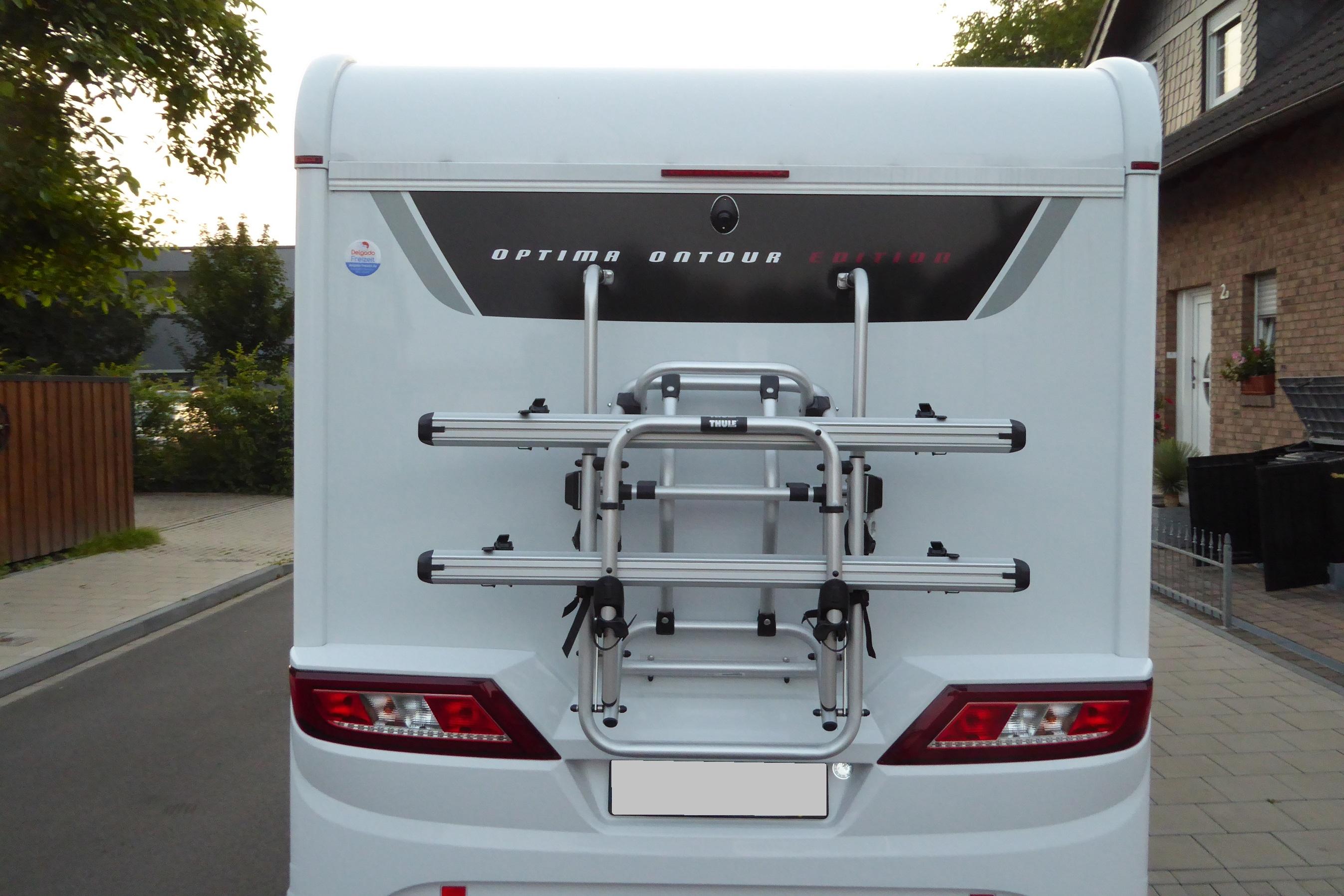

  • Ich habe einen Thule Liftträger montiert. Ich kann im Laufe der Woche mal Fotos machen und versuchen von außen Maße zu ermitteln. Wird aber evt ein paar Tage dauern.
    Gruß Marco

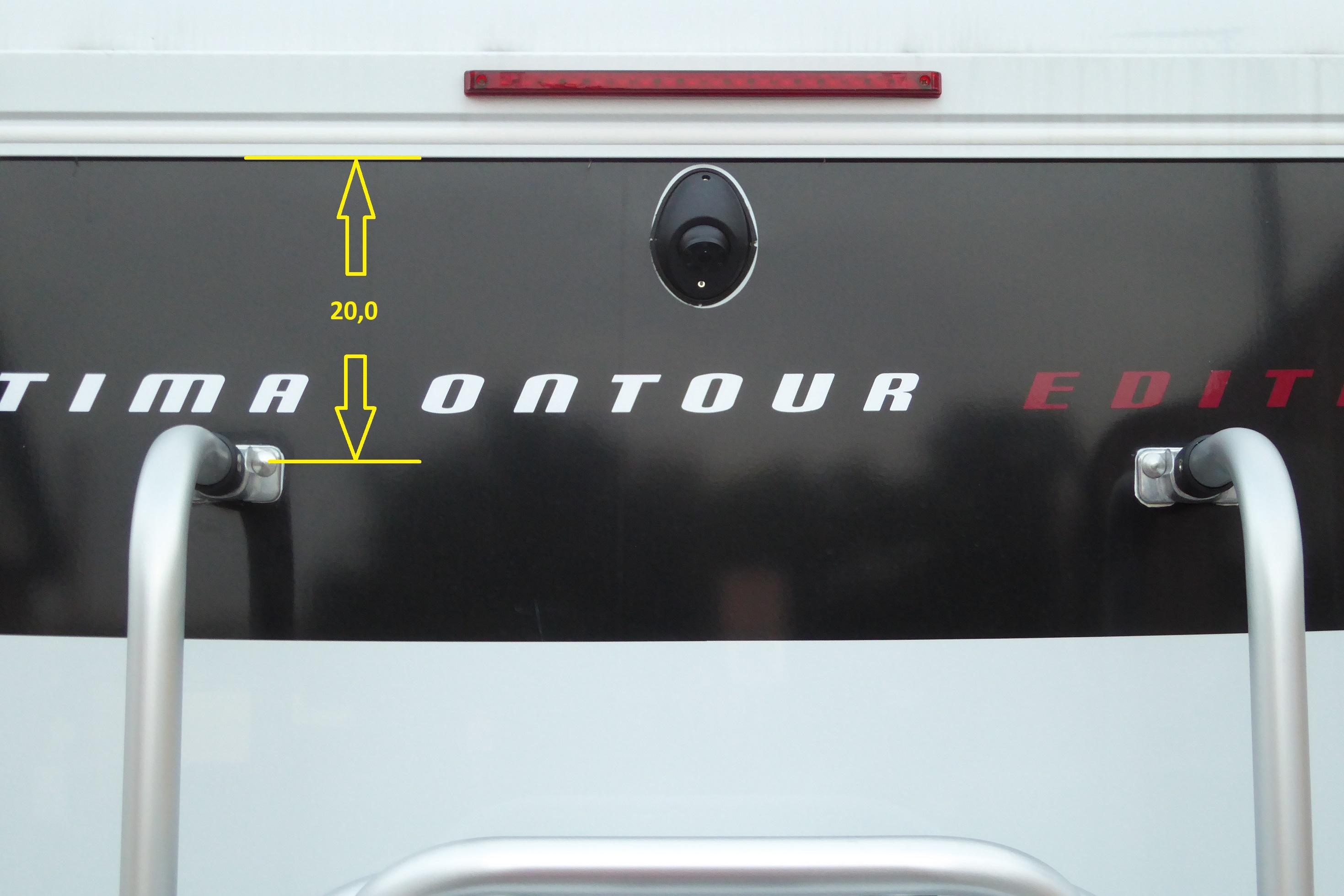

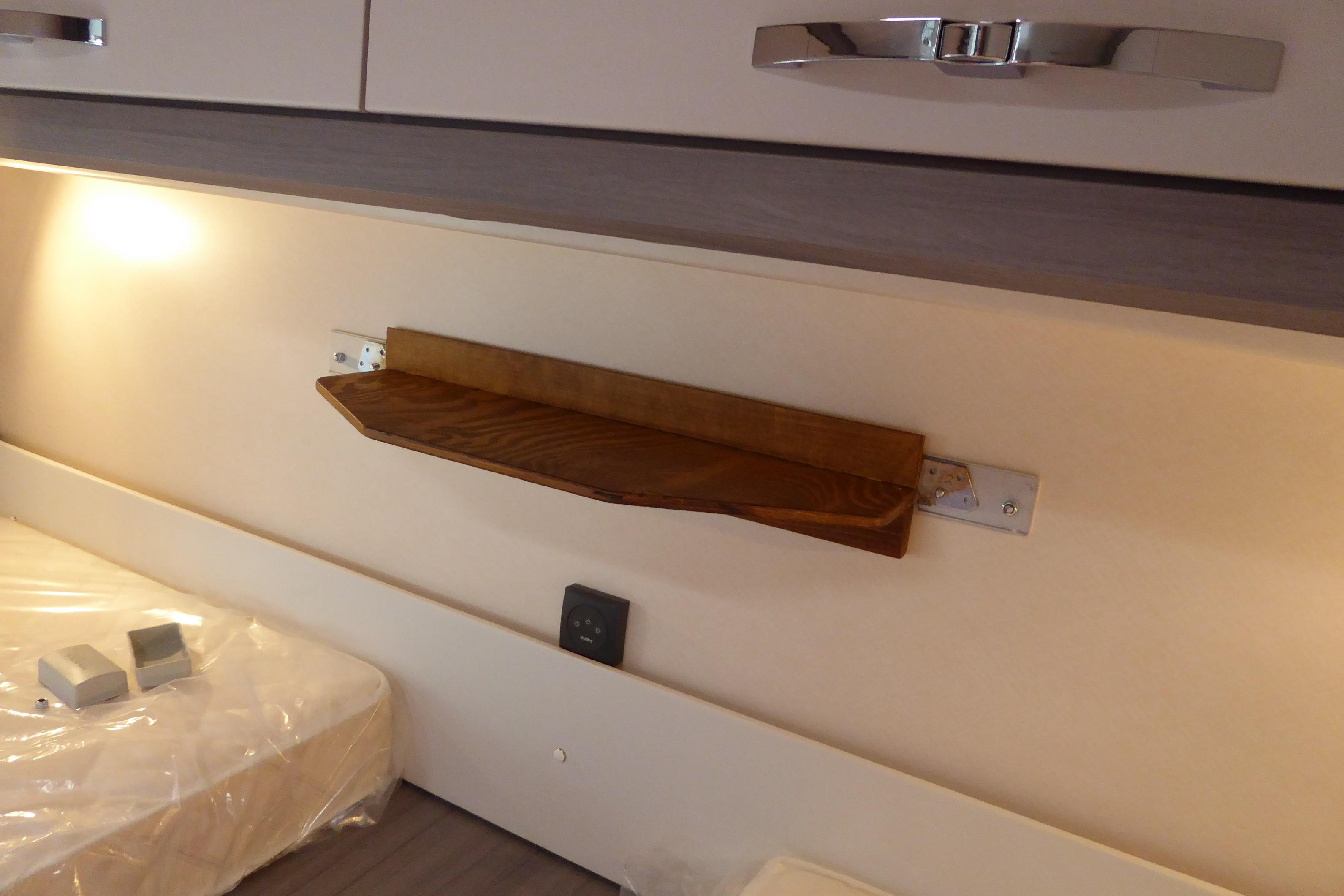

  • @DKWRT250/2Hat ein paar Tage gedauert , aber heute war Basteltag...Ich hoffe man kann mit den Maßen / Bilder etwas anfangen. Die Schrauben gehen durch die Wand und von Innen sind Aluplatten (dürften im Thuleset enthalten sein) Die obere Befestigung habe ich als Regalträger über dem Bett verwendet.
  • Das kann ich leider nicht mit Bestimmtheit sagen, aber der Träger wurde bei einem autorisierten Händler an dieser Stelle verbaut. Da die Aluplatte auf der Innenseite nicht sehr groß ist, hoffe ich doch sehr, dass mehr als Styropor an dieser Stelle ist.
    Es ist gar so, wir hatten uns zuvor für ein anderes Wohnmobil interessiert und da konnte dieser Träger eben wegen der Befestigungspunkte nicht montiert werden.
    Gruß Marco
    da ist mit Sicherheit was drunter. Das ginge gar nicht anders und würde ansonsten gnadenlos platt gedrückt. Man kann das mit dem Klopftest gut erkennen. Einfach mal mit dem Fingerknöchel 30 cm neben/unter/über den Befestigungspunkten klopfen und dann ganz nah da dran.. Das hört sich komplett anders an.
