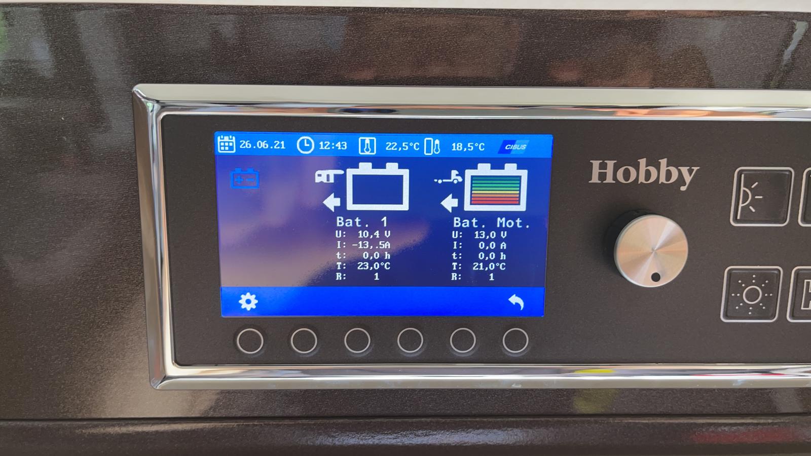

  • Hallo Kurt,
    1) Originalsensor
    2) Nein, das bisherige Dometic-Teil
    3) TFT
    4) anbei
  • Hallo Beate & Christoph,
    die Aufbaubatterie ist bei 10,4V tatsächlich leer.
    Was passiert wenn du den Motor startest? Geht die Batteriespannung dann sofort hoch?
    Wenn ja, dann ist es am wahrscheinlichsten das deine Aufbaubatterie defekt ist.
    Sollte die Spannung bei laufendem Motor an der Aufbaubatterie so bleiben oder sogar noch sinken
    dann wird diese nicht geladen. In diesem Fall solltest du dann die Hauptsicherung kontrollieren.
    Bei meinem Modell sitzt diese unter dem Fußraum des Fahrers an der Fahrzeugbatterie (50A).
    Bei deinem Modell weiß ich das aber nicht.

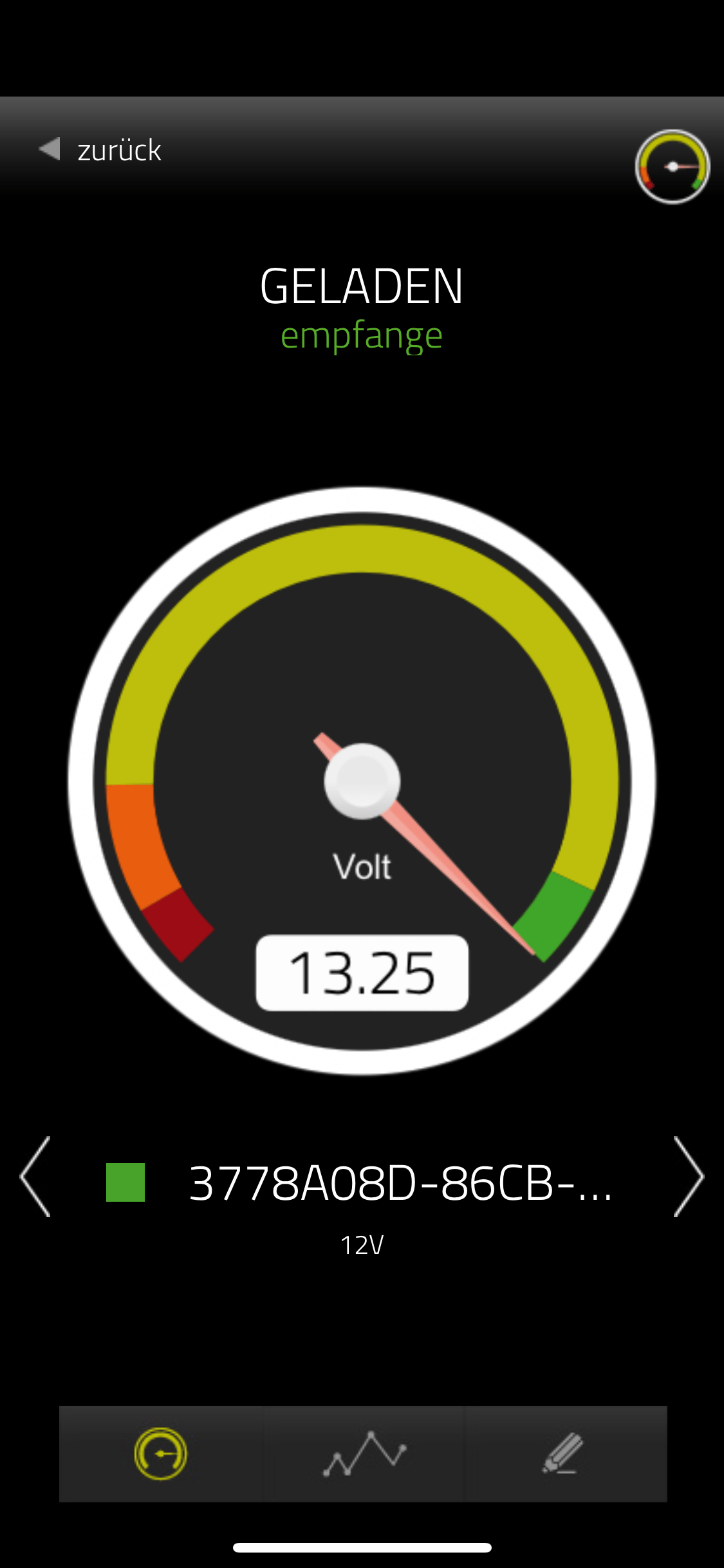

  • Hallo zusammen, leider habe ich noch immer das Problem, oder wieder. Letztes Jahr 3 Wochen Schweden, gar kein Problem. Auch auf einigen Touren im Herbst nicht, jetzt seit einiger Zeit wieder. Aufbaubatterie ist voll geladen. Batteriewächter zeigt das. Mache ich Licht im Fahrzeug, fängt er an zu Piepen, Licht geht aus. Vorgestern zur Gasprüfung gefahren, piept es während der Fahrt, nach 5 x hört es auf. Was mich, wie gesagt, wundert, in 2020 hatte ich das Problem gar nicht, bei gleicher Konfiguration, seit letztem Jahr häufiger.
    Hat irgendjemand eine Idee?

  • Hallo Chistoph,
    was zeigt den das TFT Display an wenn es Piept? Stehen da die 13,7V wie auf deinem Batteriewächter
    oder eine andere Spannung? Wenn da wie bei deinem ersten Bild 10,4 Volt angezeigt werden dann
    macht das TFT alles richtig. Die Frage ist nun ob die Anzeige auf dem TFT plausibel ist.
    Du muss also, wenn das TFT piept auf die Anzeige des TFT schauen ob das Display richtig reagiert.
    Zeitgleich die tatsächliche Spannung an der Aufbaubatterie messen und prüfen ob die angezeigte
    Spannung tatsächlich mit dem TFT übereinstimmt.
    Wenn die Batteriespannung und das TFT übereinstimmen liegt der Fehler bei der Batterie.
    Wenn die Batteriespannung von der TFT Spannung deutlich abweicht wird etwas mit dem Shunt
    oder dem Signalweg nicht stimmen. Das Display wird es wohl nicht sein da das nur als Anzeige dient.
    Die Auswertung macht der Toptron.
    LG Kurt

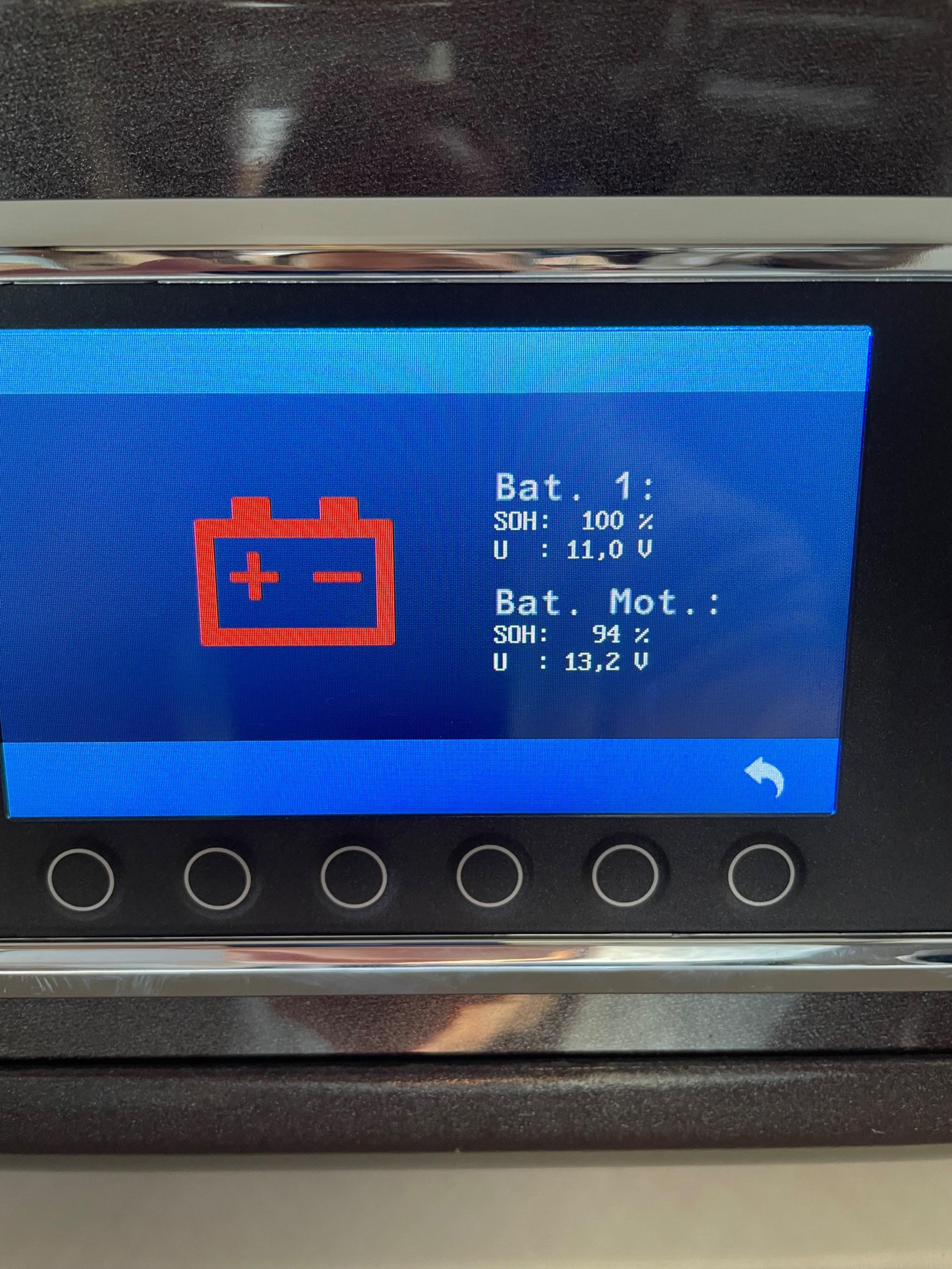

  • Moin Kurt,

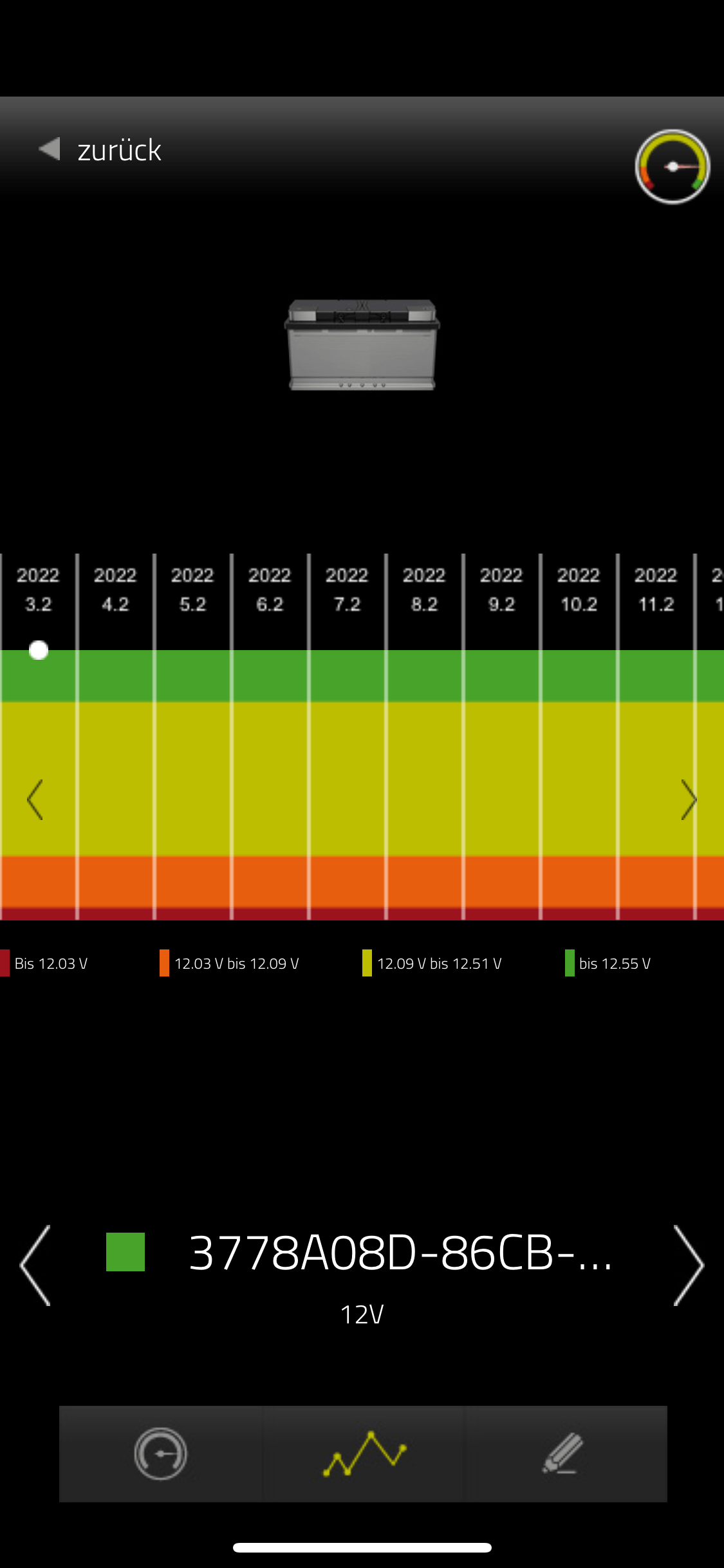

    heute morgen noch einmal aktuelle Bilder gemacht. Batteriewächter unverändert.
    Batterieanzeige sieht Bild, einmal den Batterietyp umgestellt, Panel zeigt volle Batterie.
    Ich verstehe es einfach nicht.
    Gruß, Christoph
  • Hallo Christoph,
    so können wir dir nicht helfen. Du hast 2 unterschiedliche Werte von der selben Batterie.
    Um überhaupt ansatzweise an einer Lösung arbeiten zu können müssen wir wissen welcher Wert der richtige
    ist. Wir wissen ja noch nicht einmal ob die Werte an der selben Stellen gemessen werden.
    Du musst prüfen ob und vor allem welcher der beiden Werte der korrekte ist.
    Mess bitte die Spannung der Batterie direkt am POL noch vor dem
    Shunt und vergleiche diesen dann mit dem Batteriewächter
    und dem TFT. So wissen wir ja nicht ob es ein Fehler an der Batterie oder dem System ist.
    LG Kurt
