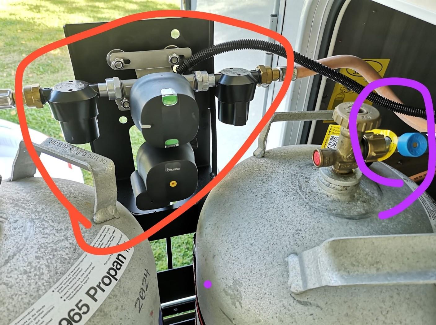

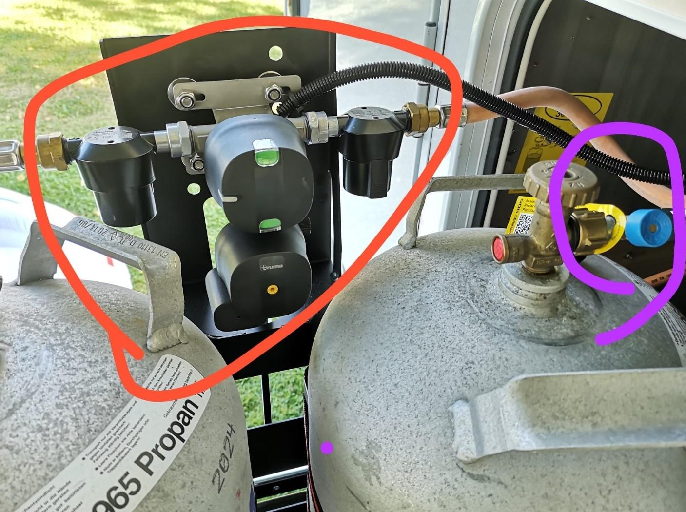

  • Moin Gerdundgrita,
    Mit einer Ausrüstung wie auf den Bild unten ist der Betrieb von Kühli und/oder Heizung mit Gas während der Fahrt zulässig.
    Rot: Duo-Control mit Crash-Sensor (gibts auch als mono-Control f nur 1 Flasche)
    Lila: Schlauchbruchsicherung.
