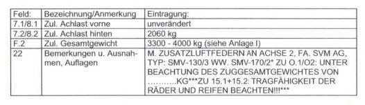

    Unser Optima ist aufgelastet und zwar mit den Original Alurädern.

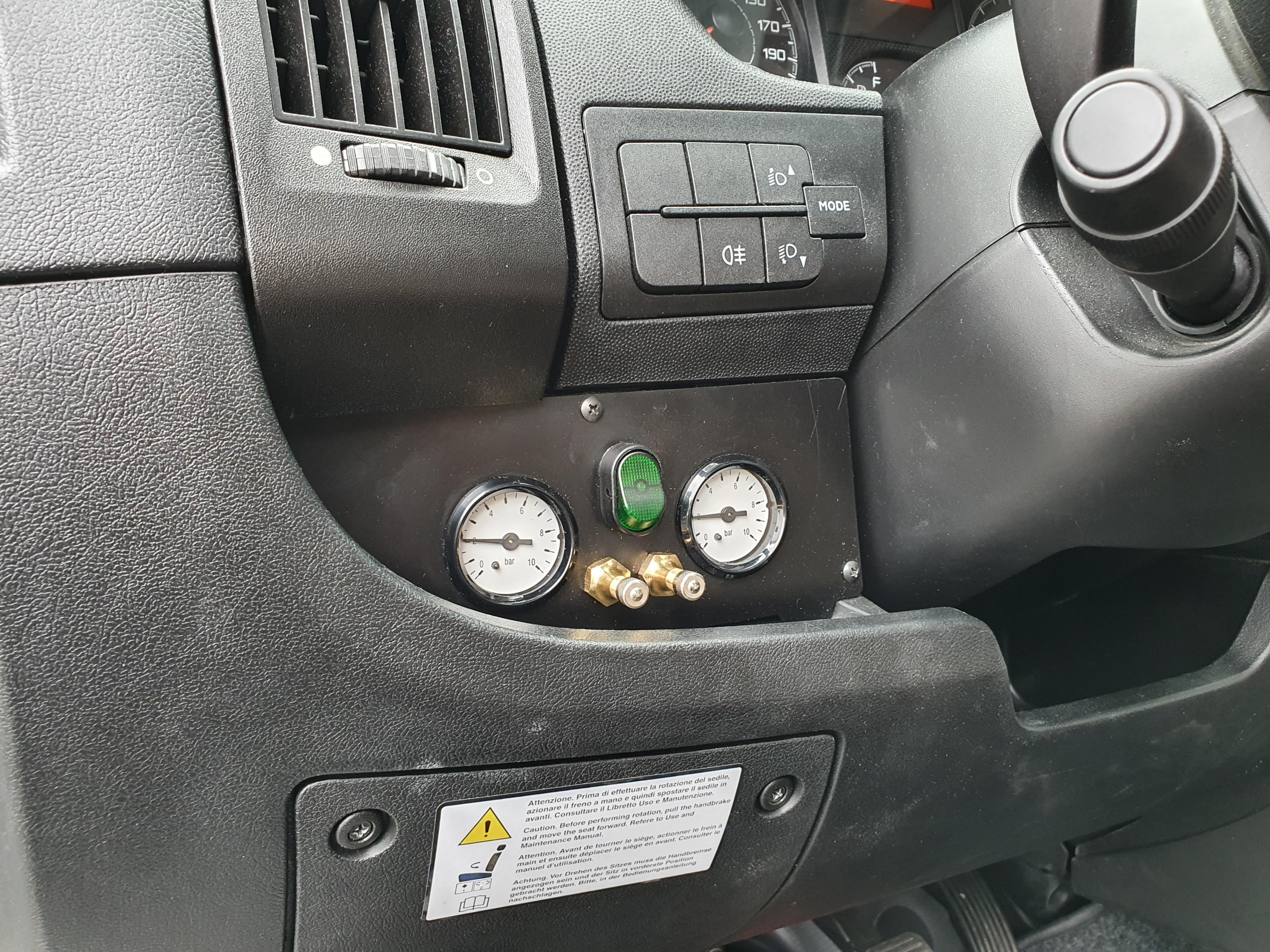

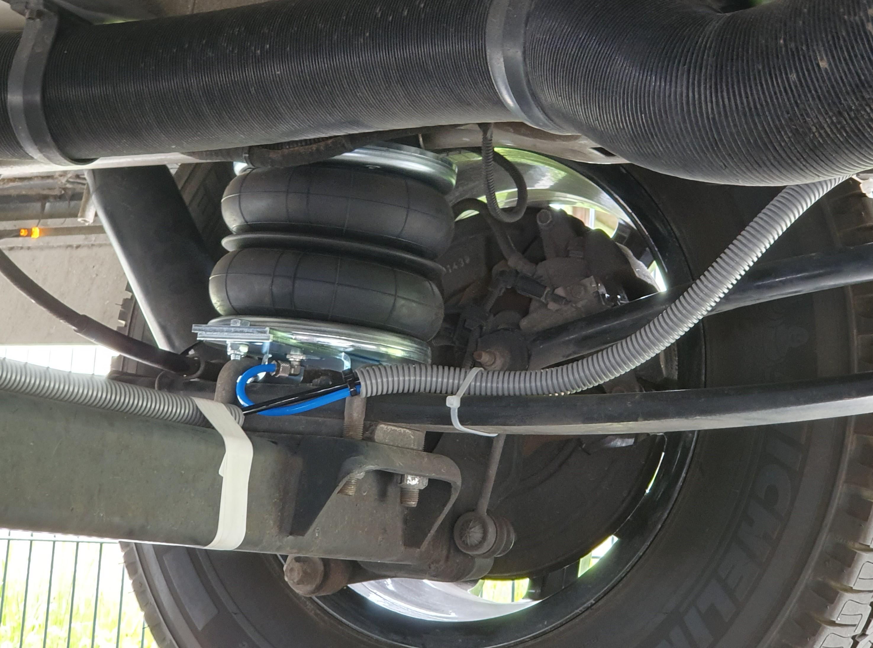

    Wir haben die Zusatzluftfedern von SMV verbaut.Die sind qualitativ vergleichbar mit Goldschmitt, sind aber deutlich günstiger (unsere Luftbälge sind original Goldschmitt).
    Das ganze System kostet mit Kompressor, den Manometern und der fahrzeugspezifischen Einbaublende weniger als 600 Euro.
    Den Einbau kann man mit ein wenig Geschick leicht selber machen.
    Und während sich Goldschmitt das Auflastgutachten noch extra bezahlen lässt, gibt es das bei SMV kostenlos dazu.
    Mit den Originalrädern ist eine Auflastung des "Light Chassis" auf 3,85t möglich, die Hinterachslast ist dabei auf 2060 kg erhöht.
    Zur Info habe ich das Gutachten beigefügt.
    Bei uns ist alles TÜV-geprüft und eingetragen und schon seit mehr als einem Jahr im Einsatz.
    Das Fahrverhalten ist ganz deutlich besser und Probleme mit der Zuladung haben wir auch nicht mehr.
    Das Gutachten und ein Bild der Luftfederung ist im Anhang.
    .Auf Wunsch gibt es auch eine noch Einbauanleitung.
    Gruß Uli

  • Hallo Uli,
    vielen Dank für Deinen Beitrag. Das Teileguteachten von SMV ist für mich bisher die einzige verlässliche Quelle, die das Mysterium "Traglast Serien 16"-Aluräder Citroen/Fiat/Peugeot" etwas erklärt.
    Daraus ist ja zu entnehmen, dass dem TÜV Süd technische Unterlagen vorliegen, die eine Traglast (Hinterachse) von 2060 kg begründen.
    Schade dass diese Unterlagen leider offenbar "Betriebgeheimnis" von Hersteller und TÜV sind und diese bisher nirgens im Internet zu finden sind.
    Mein bisheriger Kenntnisstand zu den Original-Rädern aus dem WWW ging über einen breiten Bereich, (weil Nix-Genaues-weis-man-nicht):
    • 2000 kg HA (sprich: 1000 kg/Rad glatt, wie in den Fahrzeugpapieren genannt; Orginal-Teil vom Hersteller ohne KBA-Nr., ohne allgemeine ABE, nur beruhend auf CoC-Homologation)
    • 1040 kg/Rad (also 2080 kg HA; ich glaube Werbeaussage bei Ramto.de)
    • 2400 kg HA (sprich 1200 kg/Rad nach Auflastung bei Carsten Stäbler (Schilderung in anderem-Forum ohne Belege/Quellen)
    Es wäre prima, wenn die anderen fleissigen Forum-Mitlesenden, die über Teilegutachten von Stäbler, VB-Suspension, Goldschmitt verfügen, diese hier veröffentlichen würden, damit das HörenSagen ein Ende hat.
