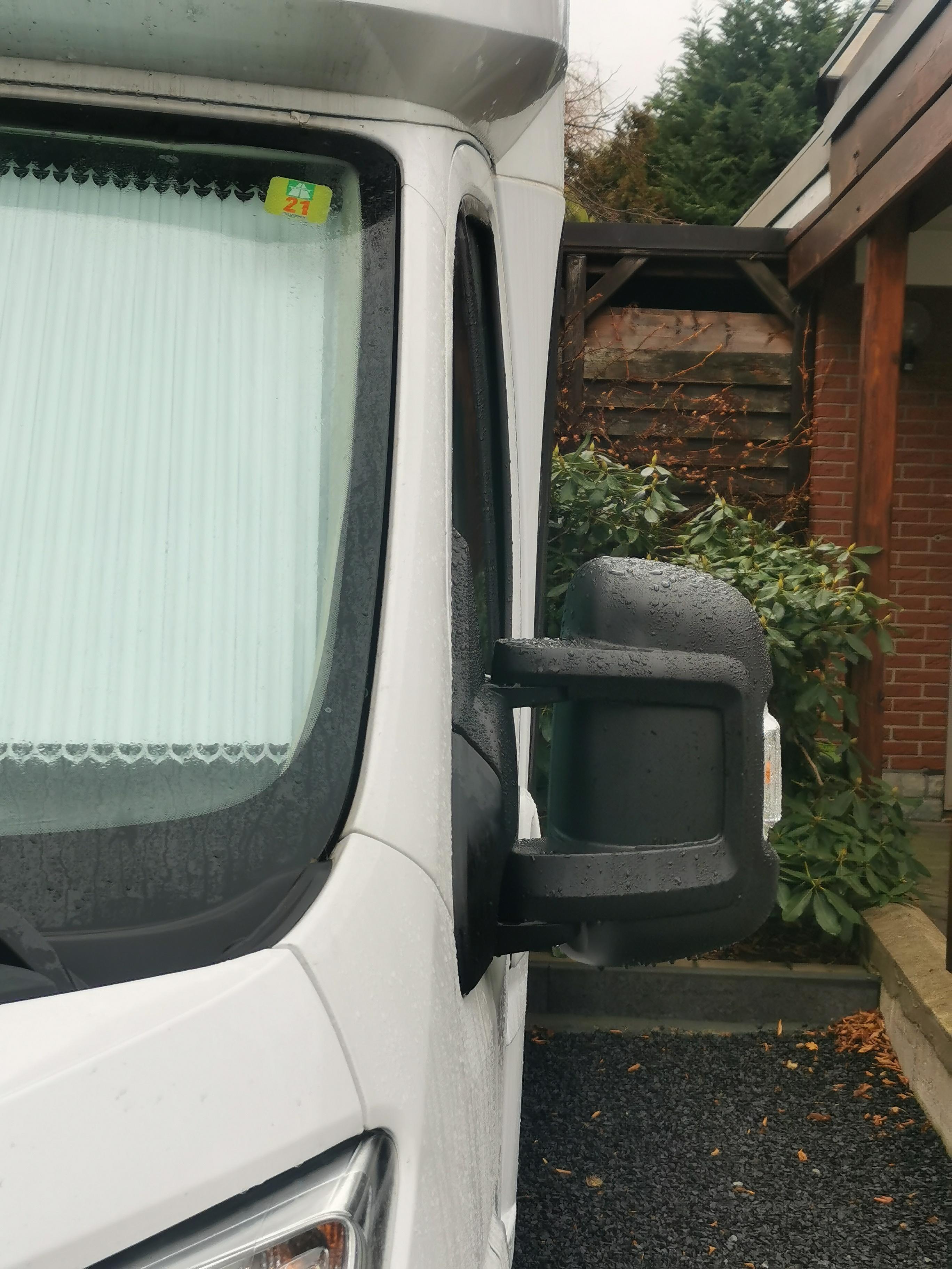

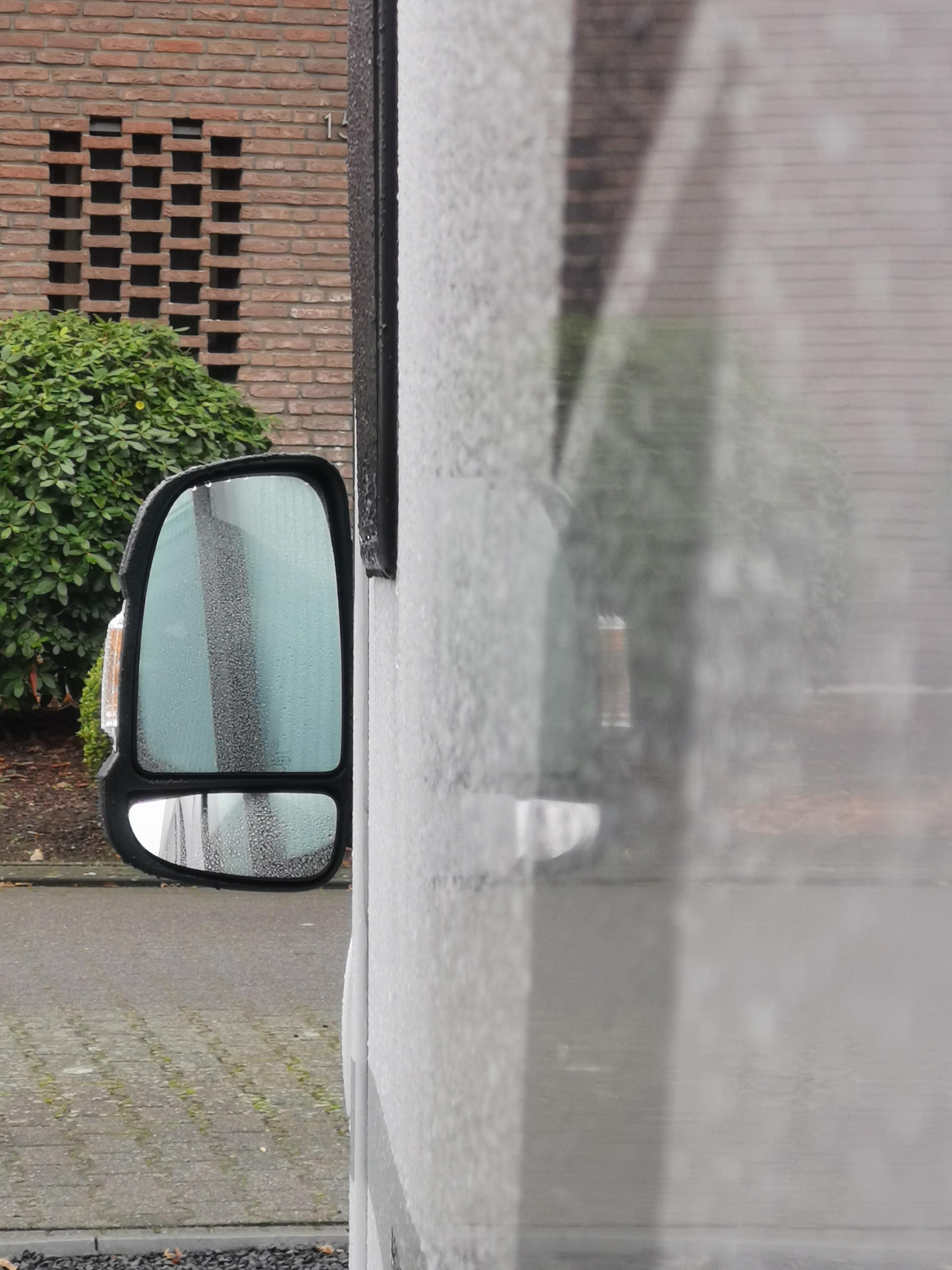

    mich hat die Spiegelbreite am schmalen Ontour Edition ebenfalls gestört.
    Ich habe die vorhandenen mittellangen Spiegel gegen die kurzen Spiegel vom Kastenwagen getauscht.
    Der Umbau war sehr einfach. Das Verdunkelungsplissee der Seitenscheiben kann nach dem Lösen einer Schraube sehr einfach abgenommen werden.Danach liegen die vier Schrauben der Spiegelbefestigung frei.
    Etwas fummelich war das Aushebeln der Bedienkonsole für die Fensterheber und Spiegelverstellung. Bei Verwendung von Verkleidungswerkzeug aus Kunststoff werden Beschädigungen verhindert. Nach dem Herausnehmen der Bedienkonsole ist der Zugriff zu den Steckerkontakten der Spiegel einfach möglich.
    Kosten: ca 280 € für beide Spiegel in Erstausrüsterqualität (AugustinGroup / ohne Spiegelantenne da bei mir eine Scheibenantenne im Einsatz ist)
    Der Blickwinkel hinter das Fahrzeug hat sich etwas verschlechtert.
    Die Sprosse der Seitenscheibe behindert die Sicht zum linken Spiegel deutlich weniger.
    Die Probefahrt war erfolgreich. Man kann die folgenden Fahrzeuge ausreichend erkennen.
    Gruß Bernd

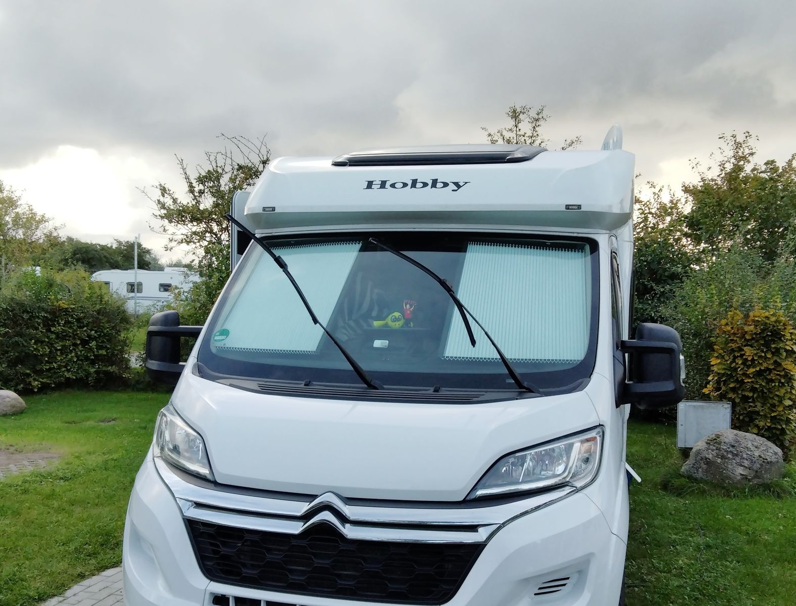

  • Ich habe vor unserer Skandinavien Tour links den kurzen Spiegel des Kastenwagens verbaut.
    Ich finde die Sicht ist nicht erheblich eingeschränkt. Parallel zum Fahrzeug kann man schauen und hinter dem Fahrzeug sieht man auch mit den Breiten Bestenfalls ab 25 m etwas.
    Der befragte Tüvler wollte sich ohne Ansicht vorab nicht fest legen. Ich lasse es darauf ankommen. Wieviel seht Ihr in einem Kombi bei voll geladenen Heck hinter dem Auto.
    Mir hat es im Urlaub min. 2 mal das Anklappen der Spiegel im engen Gegenverkehr bei Schritttempo erspart.
    Gruß Marco
