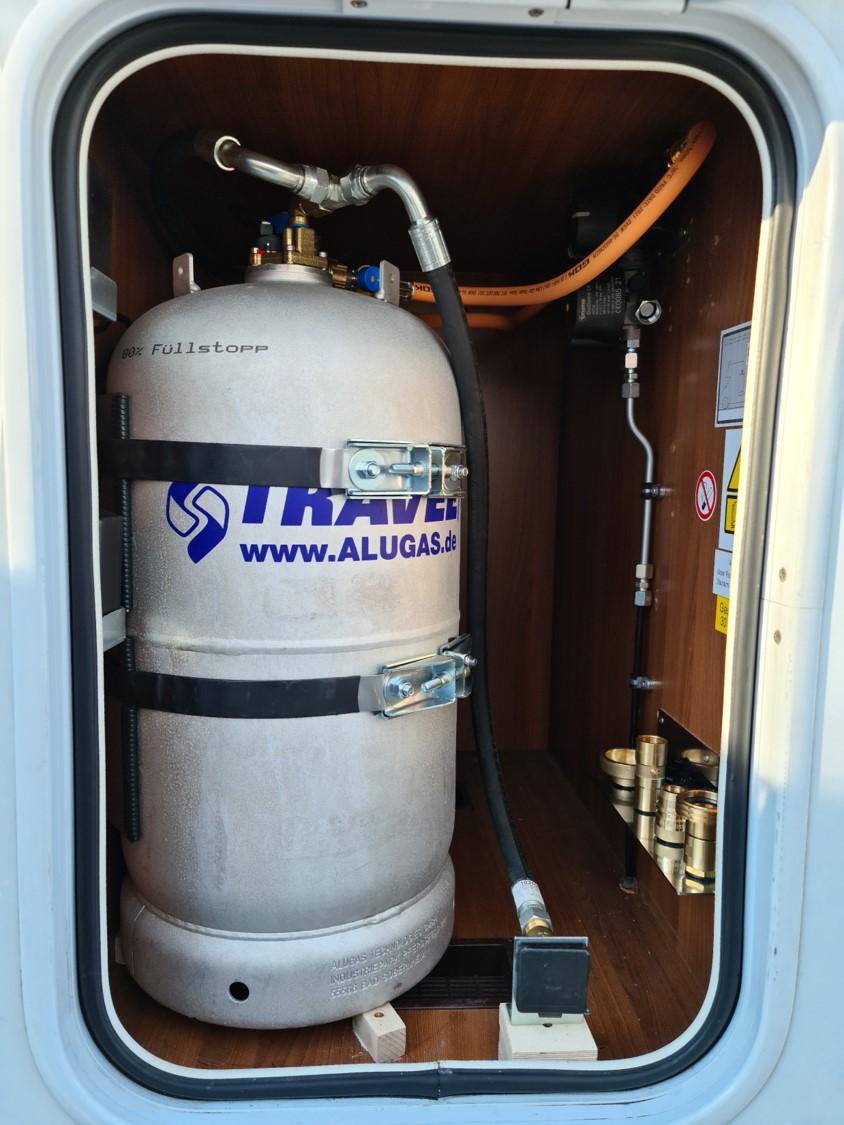

  • Moin liebe Foristen,
    ich habe vor, Mei eine befüllbare 14kg-Tankflasche einbauen zu lassen.
    Da ich mich an vieles, aber nicht alles rantraue überlasse ich das lieber einem Gasfachbetrieb.

  • Moin Rainer und Jürgen,
    ich habe ja schon im Januar 2021 in unseren Optima zwei 14 kg Tankflaschen eingebaut. Damals habe ich es selber gemacht und auch drüber berichtet. Meine Anlage hat der Gasprüfer dann auch geprüft und abgenommen. Beim TÜV war ich mittlerweile auch und der hatte auch nichts zu beanstanden. Es gibt natürlich auch genügend Fachbetriebe, die den Einbau und die Abnahme erledigen.
    Schaut mal bei http://www.camper.help, da ist der Einbau durch einen Fachbetrieb sehr anschaulich beschrieben (und auch mein Eigenumbau).
    Wir sind grundsätzlich mit den Tankflaschen sehr zufrieden, es funktioniert tadellos und wir schleppen keine Flaschen mehr und können europaweit immer einfach nachtanken.
    LG Uli
