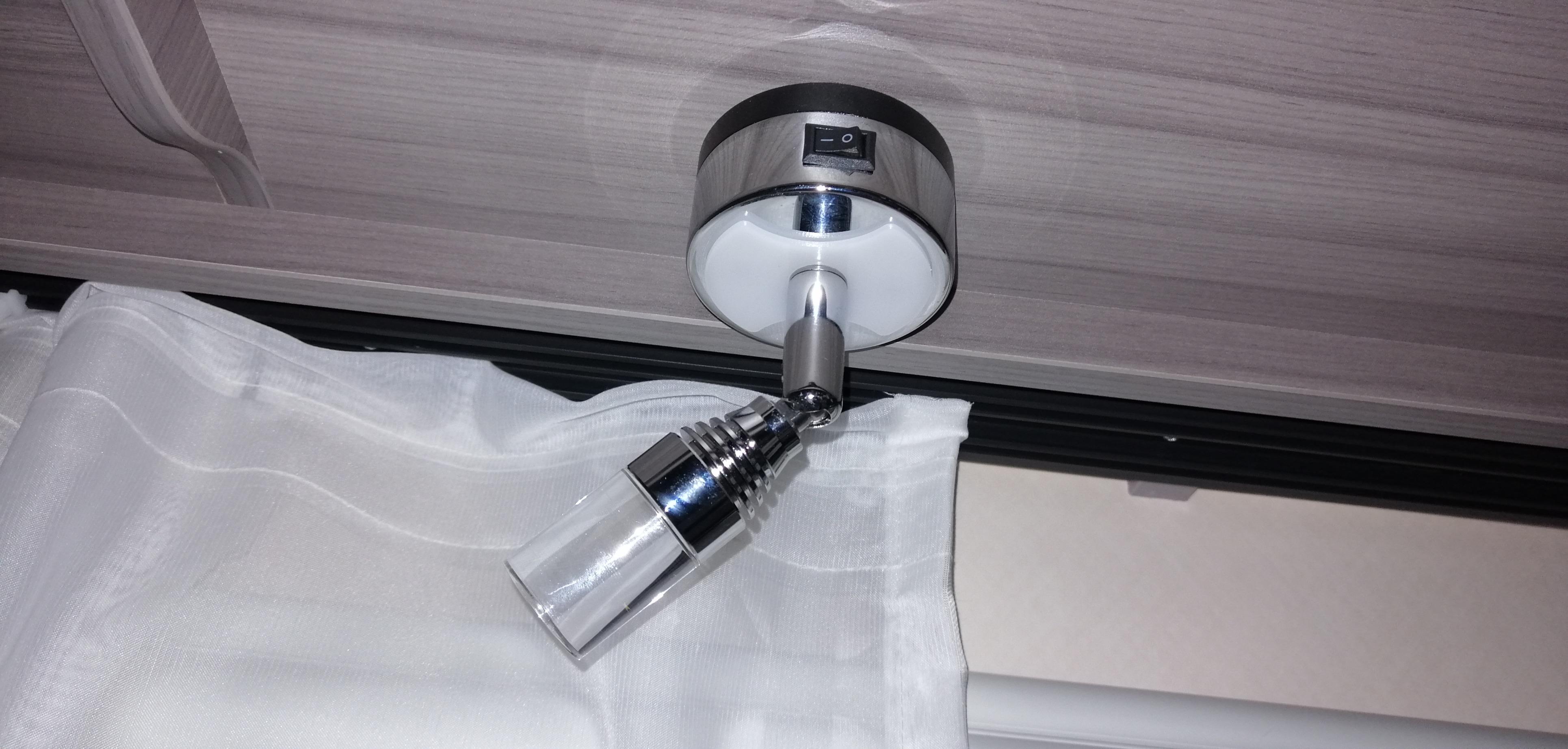

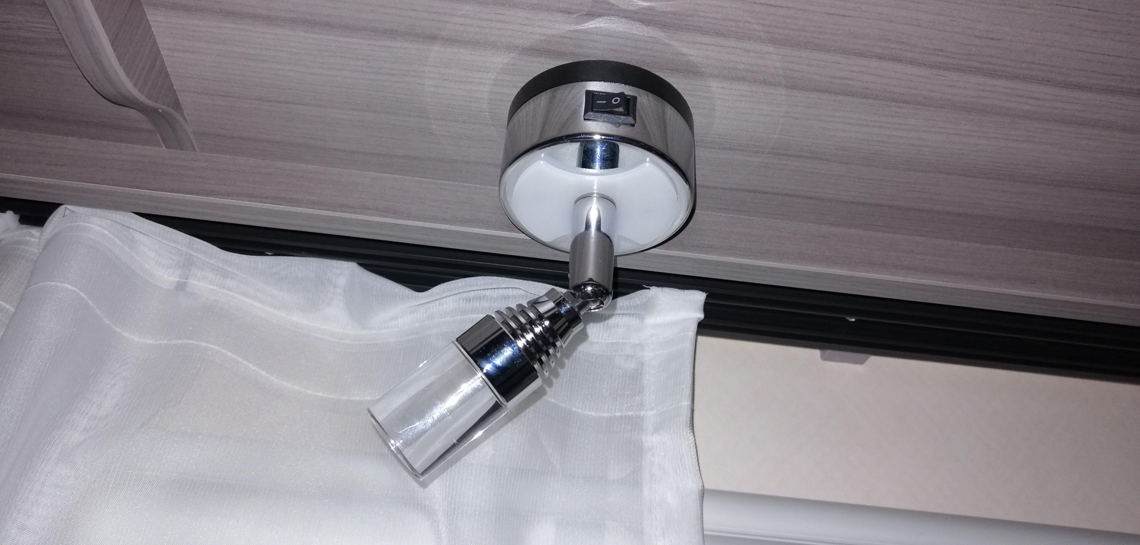

  • Hallo Jörg,
    wie bekomme ich denn die Lampen in der Dinette ab ?
    Thomas
  • Moin Thomas,
    Die Lampen in der Dinette sind nur mit 2 popeligen schräubchen fest.
    Ich hab schon vor 2 Jahren zusätzliche Leselampen über den Sitzen vorn installiert, auch mit USB funktion:
    https://www.amazon.de/dp/B01M3…4Y3HN7P0XB58KAVRTRZ?psc=1
    Peter: Alle diese Lampen die ich gefunden habe haben nur 1A Ladeleistung, reicht aber eigentlich zum Handy-laden. Vor allem sind diese optisch fast identisch mit den Original hobby Lampen der Dinette.
  • Hallo Rainer,
    also den silbernen Fuß kann man einfach runterziehen oder drehen ? Wollte noch nicht sofort mit zu viel Kraft dran gehen.
    Thomas
  • Moin Thomas,
    ich bin zwar nicht Rainer,
    aber schau mal hier :
    Die weiße Kunststoff blende 90 °zur Seite drehen.
    Und siehe da 😄.
