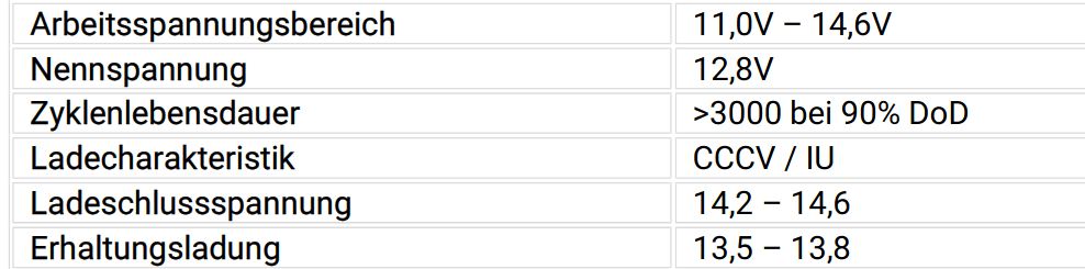

    Zu den Fragen: die 12,8 V sind die sogenannte Nennspannung, also 3,2 V pro Zelle mal 4 = 12,8 V. Die Spannung voll geladen ist "in der Regel" 14,6V, also 3,65V pro Zelle. Aber das muss nicht bei jeder derartigen Batterie so sein - da müsste man schon genaurere Angaben des Herstellers haben. Um welche Batterie handelt es sich denn?
    Wenn dein Ladegerät 14,4 V liefert, geht das für die meisten Lifepo-Akkus im Prinzip, ist aber nicht optimal und eher nicht dafür geeignet, dauerhaft angeschlossen zu sein. Die Einzelheiten erspare ich mir an dieser Stelle, erstens weil es zu weit führt und zweitens weil ich da auch kein 100%iger Experte bin. Ich habe mein "Blei"-Ladegerät aber auch auf 14,4V eingestellt, benutze es aber nur im Notfall, wenn Ladebooster und Solar nicht ausreichen (bis jetzt hat das immer gereicht). Ladebooster und Solarladegerät haben eine Einstellung speziell für die Lifepo-Batterie.

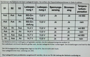

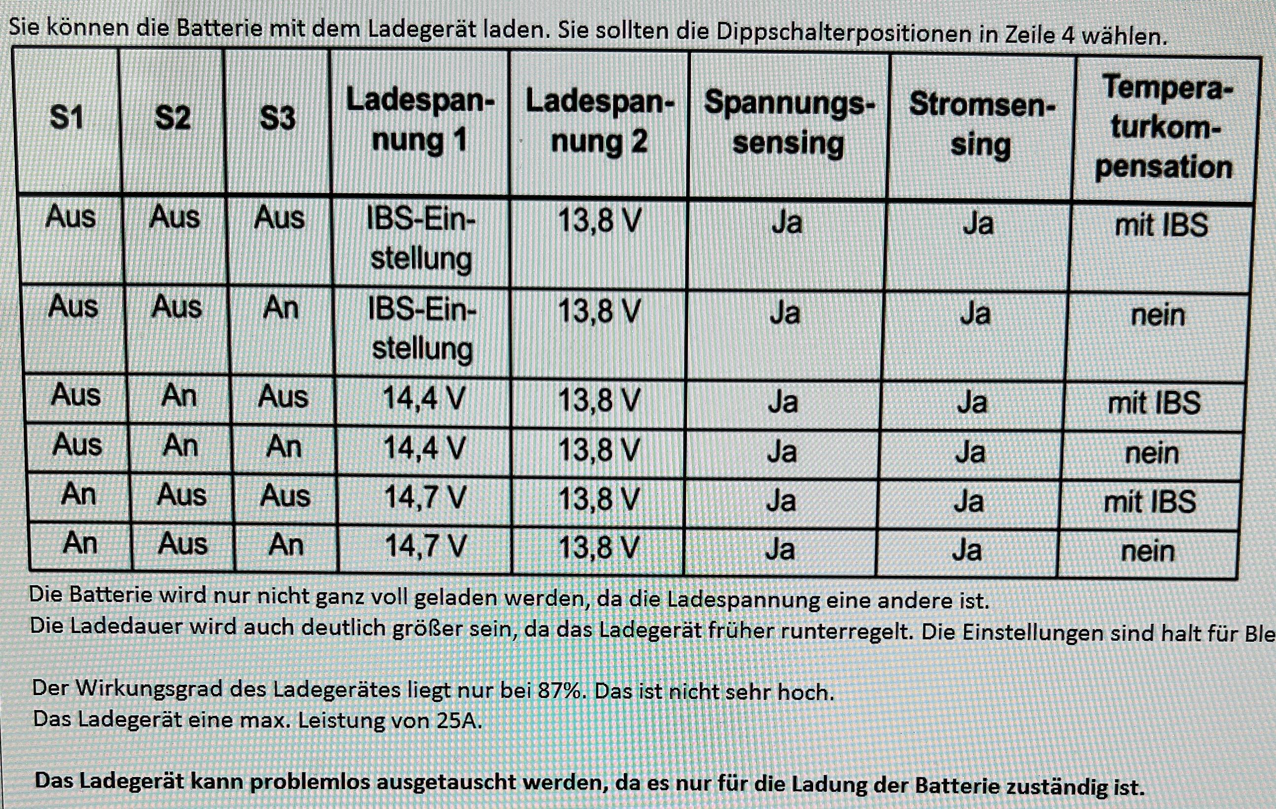

    das das CA 360 nicht tauglich ist, dürfte nach meinen, bei Umstellung auf Liontron, erhaltenen Informationen nicht stimmen! Das funktioniert, wurde mir auch vom Händler bestätigt! Habe ihm die Daten gegeben und er hat mir die Dip Stellungen genannt! Habe zwar jetzt auch ein Victron, aber aus anderen Gründen!

  • Hallo Oliver,
    ich seh bei deinem Ladegerät keine Probleme. Das kannst du ruhig verwenden.
    Die max. Spannung beträgt 14,4V das ist o.k.
    Selbst der Hersteller schreibt:
    ....und....
    .......dann wird das wohl stimmen......;-)
    LG Kurt
