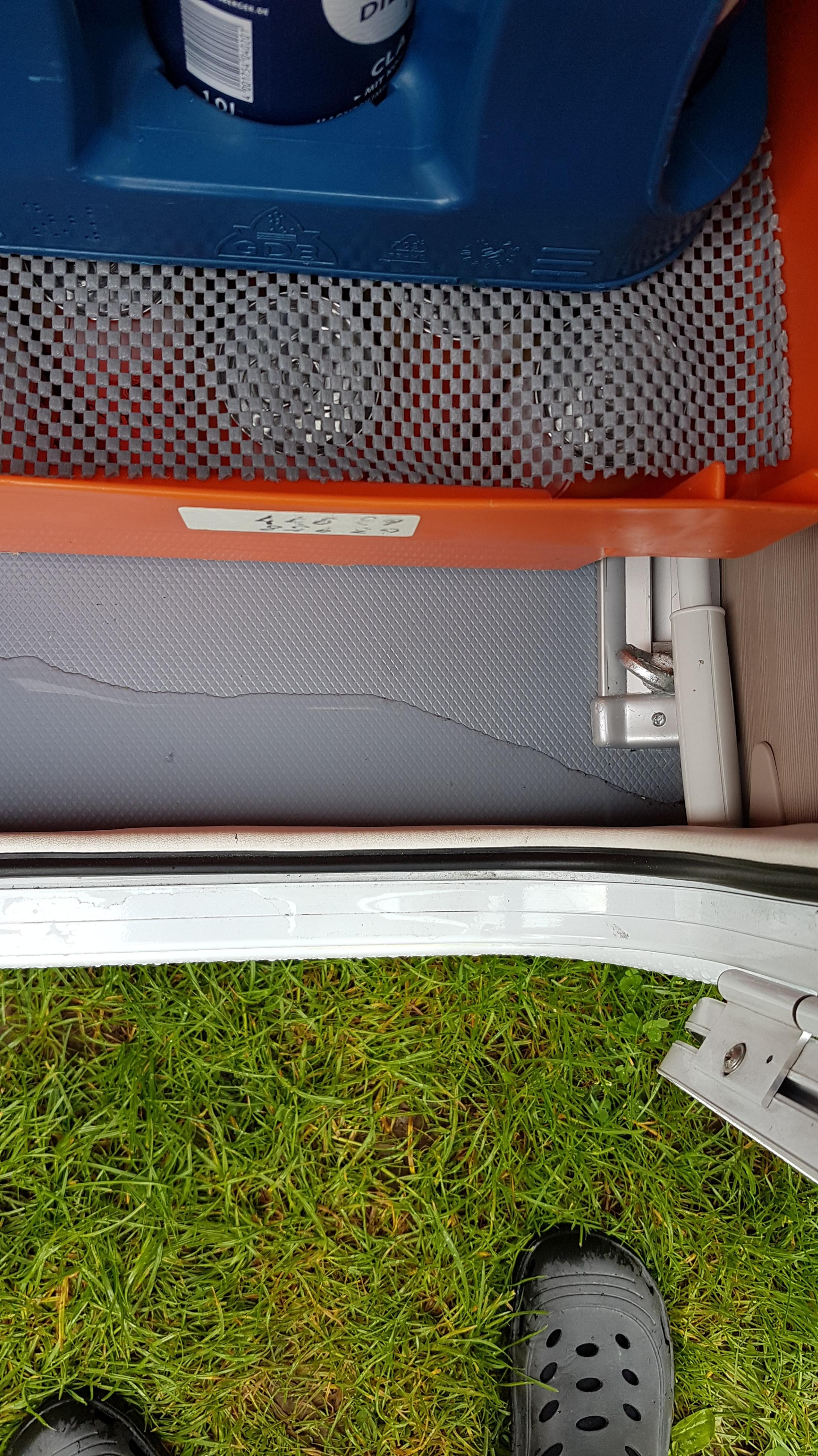

  • Seit länger Zeit habe ich öfter Regenwasser in der Garage. Kann mir vielleicht jemand sagen ob die eine Dichtung nicht ausreicht ,oder ob ich eine Zweite Dichtung wie viele andere Wohnmobile haben brauche?

    Ich habe die Tür eng an die Dichtung verschraubt, habe Zewa Papier verklebt um zu gucken wo es nass war,alles negativ. Ich glaube bald das sich Wasser unten über die Kante hochdrückt. Oder es kommt rein durch eine leichte Verwindung des Aufbaus je nach dem wie das Wohnmobil eingeparkt ist. Darum habe ich schon mal dran gedacht eine Zweite Dichtung einzubauen.
    Mein Hobbyhändler ist gleich null. Ich war dabei, Lehrling mit Putzlappen in die Garage,der Geselle schüttet Wasser über die Tür.Ergebnis : alles dicht.Mein Händler hat die Hobby Vertretung dran gegeben wegen nur Reklamationen von den Hobby Kunden..Ich war vor 2Jahren in Vockbeck bei Hobby wegen Mängeln da hätte ich auch mit einer Wand reden können. Wir können noch mal schreiben ich glaube ich habe 26 Mängel in der fünften Saison mit meinem Hobby. Bis morgen Gruß vom Moselcamper Lothar 🤠🤠🤠
    Hobby Optima de luxe Premium T65 GQ, 2017, Fiat Ducato 2,3 l,Multijet 2, 150 PS , AHK, 2 × Solar, Dachklima,Luftfederung hinten, Alufelgen, 4 to.

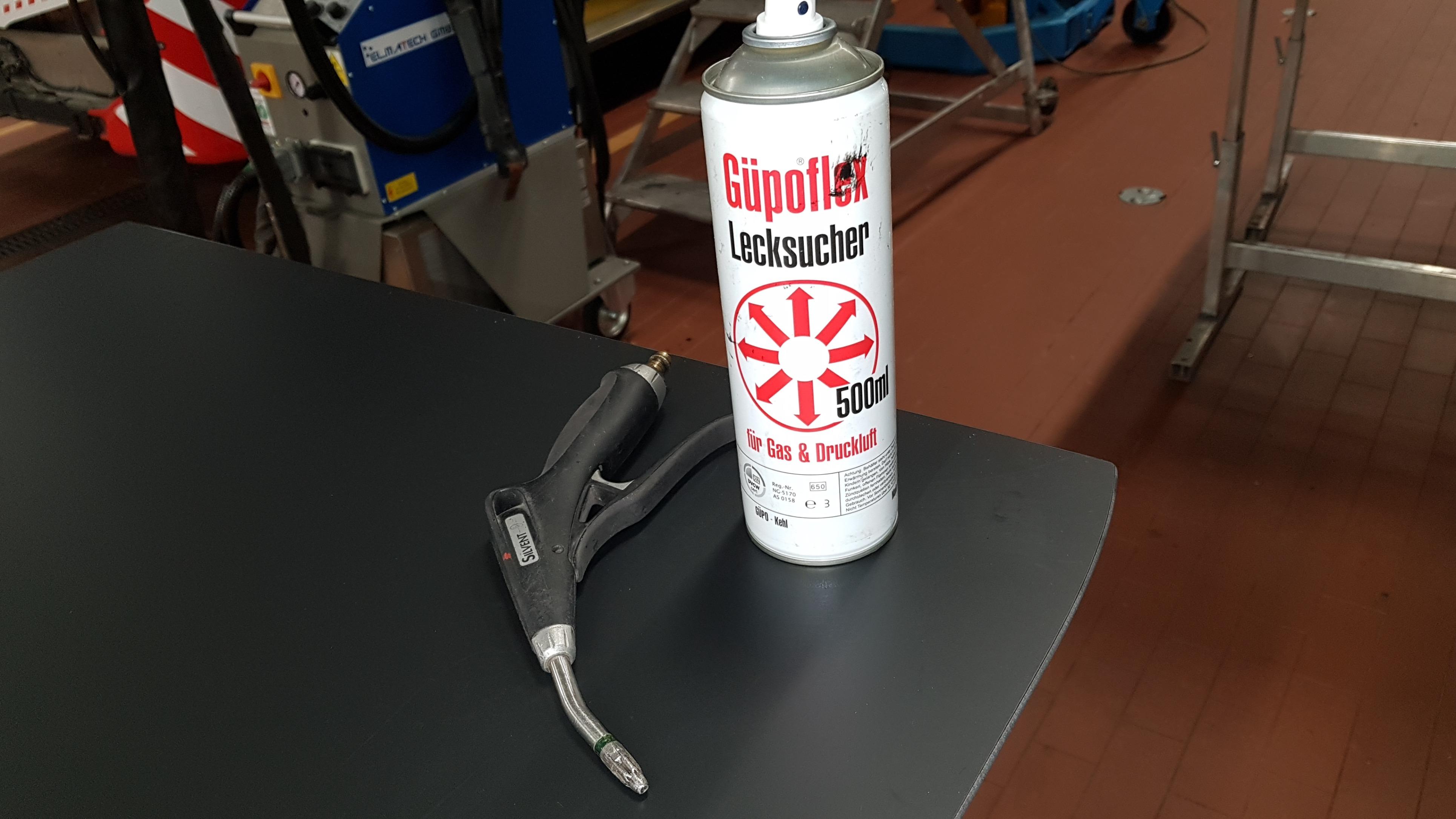

  • Hallo Lotta, für die genaue Lokalisierung der Undichtigkeit würde ich folgendermaßen vorgehen:
    Die Tür fest verschließen und sämtliche Türspalte, Scharniere und die Türschlösser grosszügig mit Seifenwasser bzw Lecksucher einsprühen. Währenddessen pustet eine 2. Person von innen mit einer Druckluftpistole die Bereiche ab, die eventuell ein Leck verursachen könnten.
    Ist eine Undichtigkeit vorhanden, sind dann auf der Aussenseite Seifenblasen zu sehen und man kann das Leck genau lokalisieren.
    So machen wir das bei unserer Fahrzeugflotte mit 1600 Einheiten und bis jetzt hat das immer funktioniert.
    Überprüfe auch das Rücklicht und die anderen Bereiche.
    Viel Erfolg Gruss Ralf
