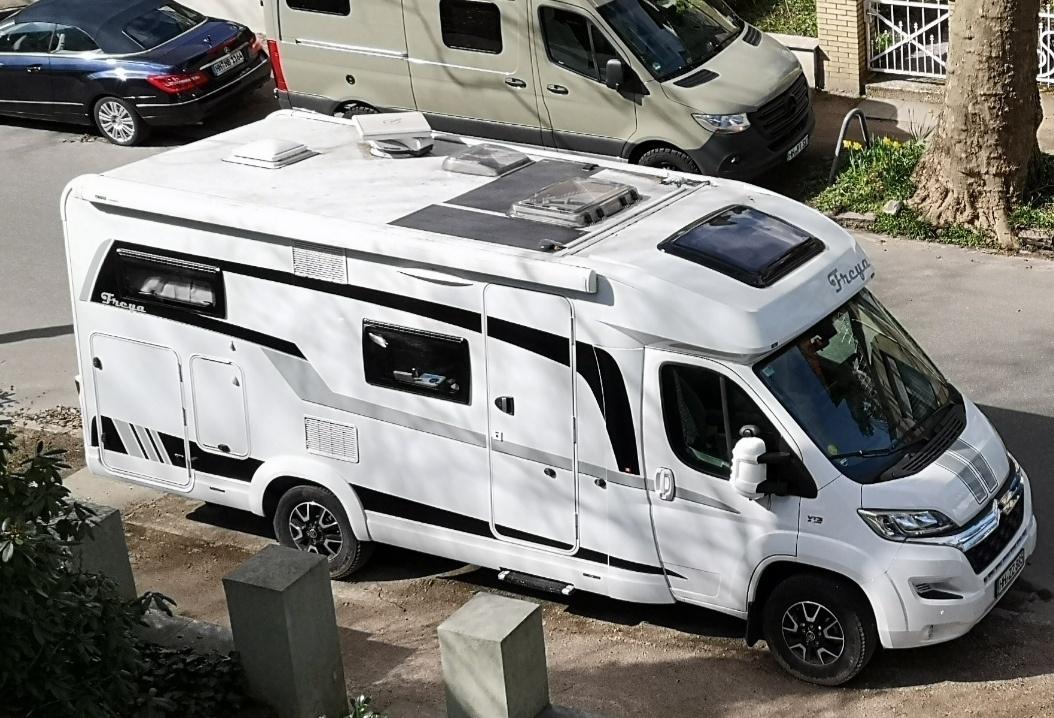

  • Grüße.
    Mit dem vorhandenen Platz auf dem Dach Ihres Fahrzeugs empfehle ich Ihnen, nach Schildern zu suchen, die für Sie von Interesse sein könnten, Pappschablonen anzufertigen und das Thema sorgfältig zu studieren.
    Siehe
    https://www.hobby-wohnmobilfor…/4344/20210318_sostre.jpg
    Es handelt sich um das Modell 6,99 m.
    Ihr Modell ist ein wenig kürzer. Es ist möglich, dass Sie ohne Klimaanlage und Küchenschornstein ein wenig mehr Platz auf dem Dach haben.
    Es sind 330 Watt.
    Viel Glück!
    Übersetzt mit http://www.DeepL.com/Translator (kostenlose Version)
    MariaD & Cargol
