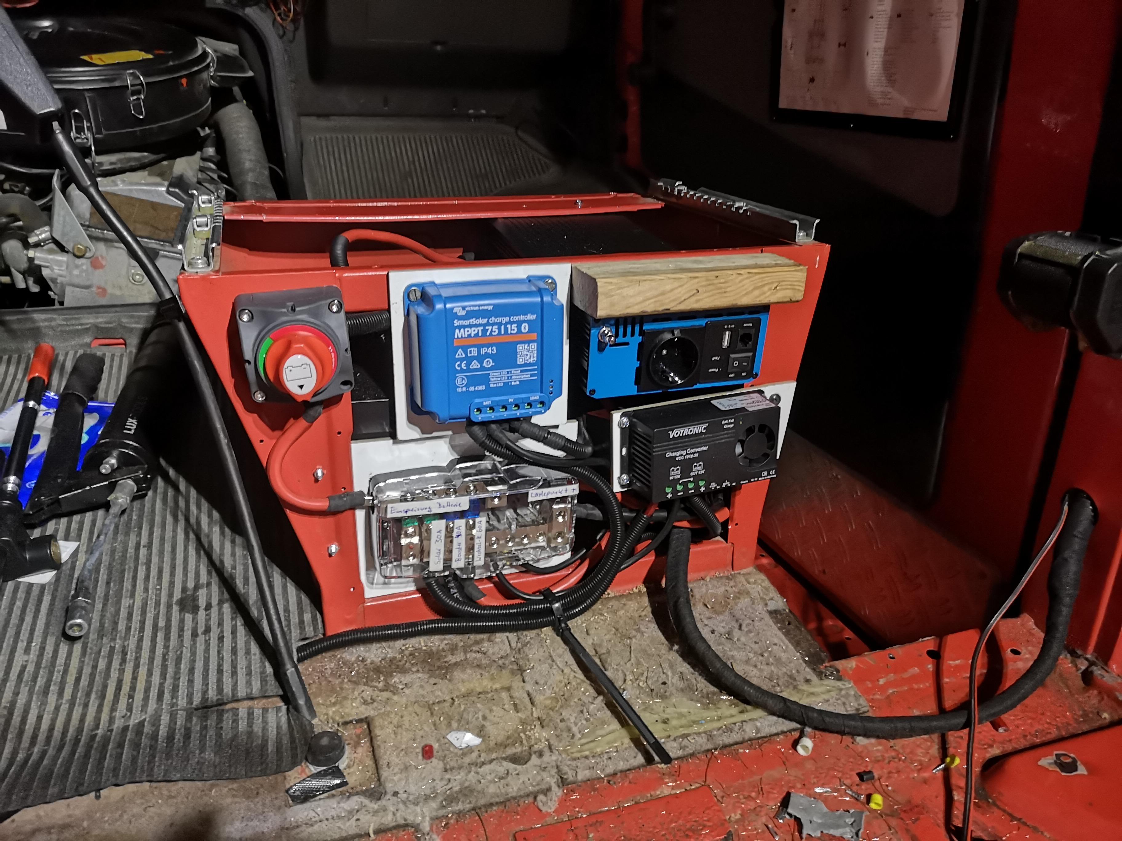

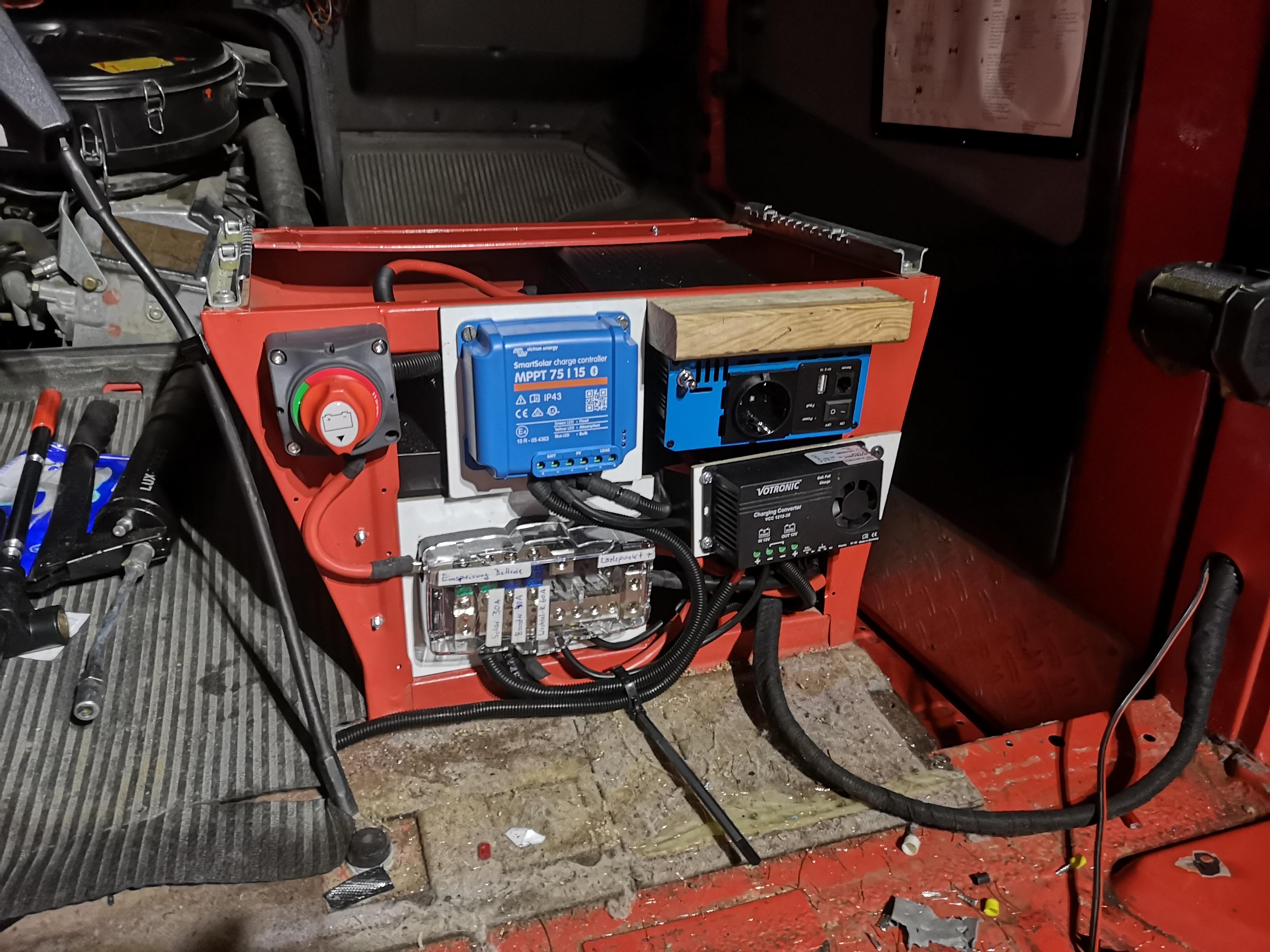

    Ich hab grad für nen Bekannten seine ex-Feuerwehr elektrisch augebaut, und da ist genau diese Renogy reingekommen.
    Blick auf den Technik-Würfel untern Beifahrersitz. Das schwarze, was zwischen dem Hauptschalter und dem Solarregler rauslugt, ist die, Renogy-Batterie.
    Ich glaube ja, dass bei dem Strombedarf, den du beschrieben hast, 2x100Ah Lithium ausreichend sind. Die sollten beide unter 1 Sitz passen (sind in etwa so gross wie die Serienmäßige 95Ah AGM von Hobby).
    Damit hast du locker die doppelte Kapazität wie bisher, und bei 300Wp Solar müssten ja auch bei guter 🌞 ca 10A/Std nachgeladen werden.
