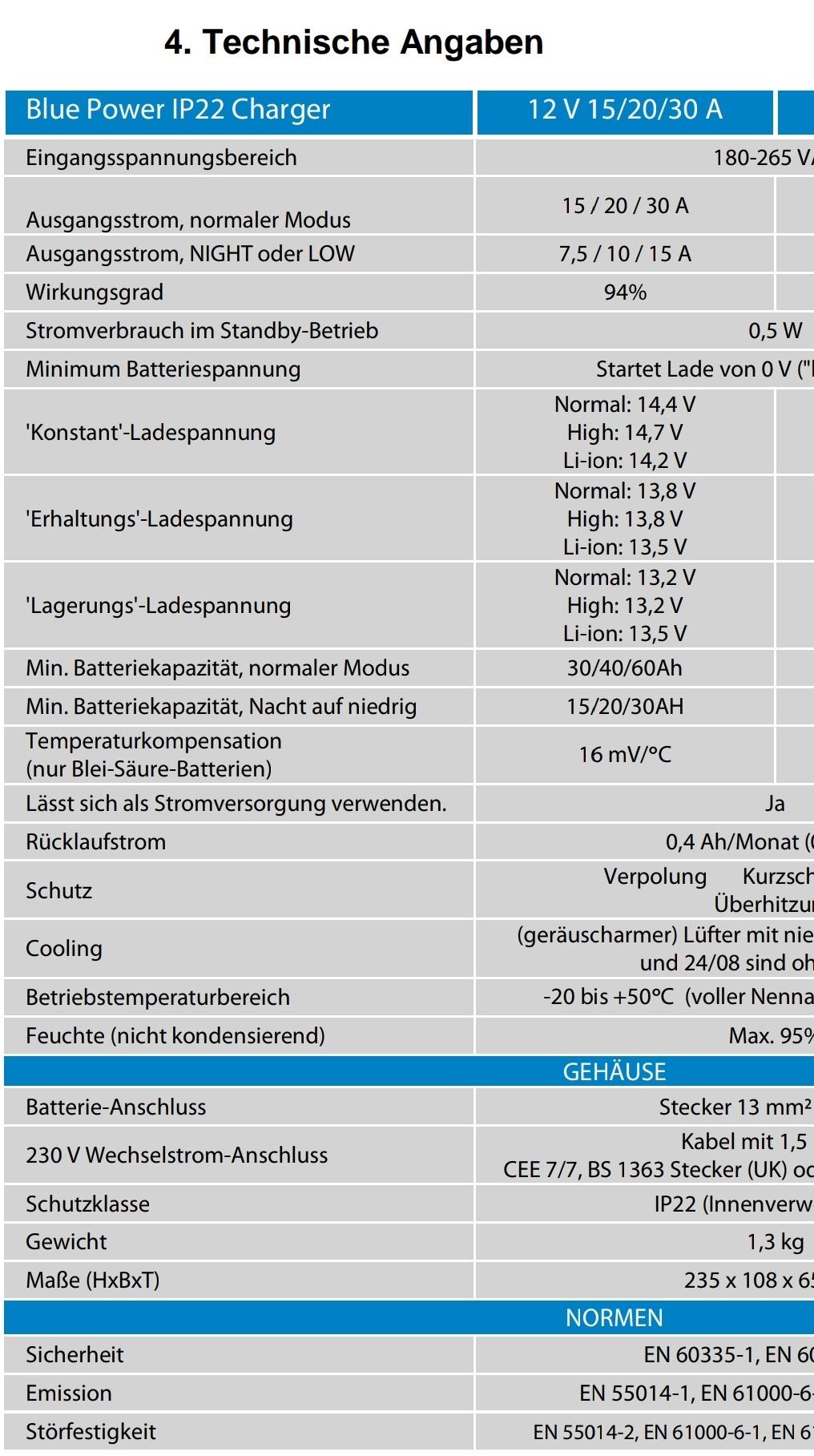

    Hab mir gerade mal die Bedienungsanleitung für den Victron Blue Smart IP22 Charger 12/30 runtergeladen.
    Laut dem Datenblatt lädt das Ladegerät mit max. 14,2 V. Ist das nicht etwas wenig? Eigentlich haben die Ladegeräte speziell für lithium max. 14,6V oder?
    Bei 14,2V Ladespannung kommen dank der Diode am Trennrelais nur noch ca. 13,4 V am Votronic Ladebooster an der ja erst ab 13,5V durchschaltet. Also kommt mit diesem ladegerät in Verbindung mit einem votronic Ladebooster wohl kein strom mehr an der Starter-Batterie an...
