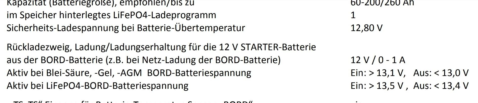

    Ich habe das werksseitige Dometic SMP 439a Ladegerät verbaut das mit max. 14,7V lädt.
    Habe dann vor einem Jahr den Ladebooster Votronic VCC 1212-30 nach Schaltplan "EBL" eingebaut.
    Habe also nur die + Leitung die von der Starter-Batterie zum "Motor Batterie 1-Anschluss" des Toptron geht durchtrennt und den Ladebooster in Reihe angeschlossen. Somit ist ja das originale Trennrelais des Toptron noch aktiv.
    Heißt also das selbst im originalen Zustand, bei Ladung an Landstrom, an der zum Trennrelais parallel geschalteten Diode etwa 0,8V abfallen und somit bei der Starter-Batterie weniger Ladestrom ankommt.
    Die Ladespannung von 14,7V wäre ja auch etwas zu hoch für die einfache Blei-Starterbatterie.
    Laut Anleitung des Ladeboosters ist der Rückladezweig ab 13,1 V Starter-Batterie Spannung mit 0-1A aktiv.
    Im Schaltschema "EBL" steht allerdings das der Rückladezweig nicht aktiv ist...?
    Zitat : "Die Ladung der STARTER-Batterie bei Netzbetrieb wird vom EBL übernommen. Der Rückladezweig des Lade-Wandlers ist hier nicht aktiv."
    Aber der Rückladezweig muss ja geschlossen haben sonst würde ja kein Ladestrom an der Starter-Batterie ankommen...
    Also laut deiner Aussage kann ich also das Dometic Ladegerät weiterverwenden (mit der Blei-Einstellung) sollte aber das originale Trennrelais ausverdrahten? Wer übernimmt denn dann die Aufgabe die beiden Batterien im Stand zu trennen?

    Zu deine Diodenfrage: Im Toptron sorgt das Relais dafür das sich die Fahrzeugbatterie sich, bei stehendem Motor,
    nicht über die Aufbaubatterie entladen kann und trennt daher die Verbindung zwischen Fahrzeug und Aufbaubatterie. Ohne diese Verbindung kann deine Fahrzeugbatterie aber nun nicht mehr bei Landstrom
    geladen werden. Aus diesem Grund verbaut man eine Diode deren Aufgabe darin besteht den Stromfluss
    von der Aufbaubatterie zur Fahrzeugbatterie zu ermöglichen, umgekehrt aber zu sperren.
    Das Problem bei diesen Dioden ist das diese 0,7V der Versorgungsspannung für ihre Funktion benötigen,
    die dann verloren sind. Wenn nun dein Ladegerät deine Aufbaubatterie mit 14,4V lädt (Gel) kommen an
    der Fahrzeugbatterie/Booster noch 13,6V an.
    Dein Booster schaltet den Rückladezweig erst ab 13,5V zur Fahrzeugbatterie durch was mit den 13,6V
    nun noch so gerade funktioniert. Allerdings wird der Ladezweig dann erst freigeschaltet wen deine
    Lifpo4 fast voll ist da diese 14,4V nur dann erreicht werden.
    Weiterhin wird deine Fahrzeugbatterie nur noch mit 1A geladen und nicht mehr mit 2A wie beim Toptron.
    Da guckst du beim falschen Anschlussschema. Du musst Schema 3 verwenden, EVS.
    Ohne die Brücke "EBL Start IN"

  • Hey Wahnsinn, Danke
    Noch ausführlicher hätte man es nicht beschreiben können. Jetzt habe ich alles verstanden.
    Also werde ich das Dometic Ladegerät erstmal behalten und auf Blei/Gel (14,4V) umschalten.
    Wenn an der Diode schon 0,8V abfallen ist es natürlich etwas knapp wenn der Ladebooster erst ab 13,5 V durchschaltet und das auch erst wenn det Lifepo4 Akku fast voll ist. Also nur 0,1V Unterschied.
    Ich werde mal den Ladestrom an der Starter-Batterie mit einer Stromzange messen, mal schauen wieviel da wirklich ankommt.
    Und wenn nicht muss ich mir doch ein Ladegerät besorgen das auch Lithium mit 14,6V laden kann. Renogy bietet ja auch eins mit 20 A für 140 € an. Sieht aber irgendwie nicht so vertrauenserweckend aus... Oder gibts eine Empfehlung für ein gutes/preiswertes Ladegerät?

  • Hallo Denova,
    ich habe mir gerade mal die Daten von deinem Lader angesehen.
    Das Dometic kann nur AGM1 und 2, kein Gel.
    Du musst also auf AGM1 schalten.
    Die Spannungswerte sind dann 14,4 und 13,8V. Das sind die selben Werte wie bei deinem Booster
    wenn du ihn auf LifePo4 schaltest.
    LG Kurt
