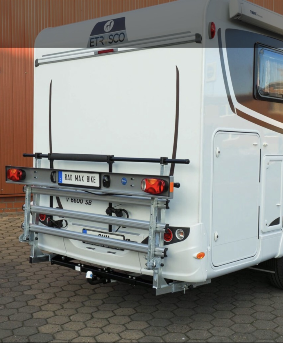

    wenn ich heutzutage noch mal einen Träger montieren würde, und keine Anhängerkupplung hätte, dann käme definitiv nur nachfolgende System in Frage.
    Das vereint mehrere Vorteile:
    Hohe Zuladung (über 120kg),
    niedrige Beladehöhe,
    einklappbar,
    abnehmbar,
    Solche Systeme sind ohne Lichtleiste für knapp 900€ erhältlich. Müssen nicht eingetragen werden und passen an jedes Fahrzeug.
    Wenn die Rücklichter im ausgeklappten Zustand verdeckt sind, benötigt man noch die abgebildete Lichtleiste
